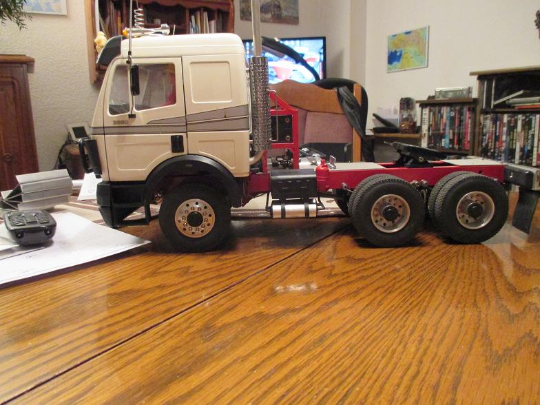

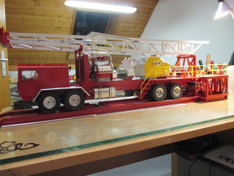

Am Mercedes den Rahmen lackiert,dazu mußte ich das Fahrzeug komplett zerlegen.
Jetzt ist alles wieder zusammengebaut und die Elektrik funktioniert auch wieder.
Das Michelin Männchen ist auch wieder dran,das alte hatte ich verloren,konnte aber von Friedrichshafen ein neues mitbringen.

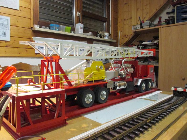

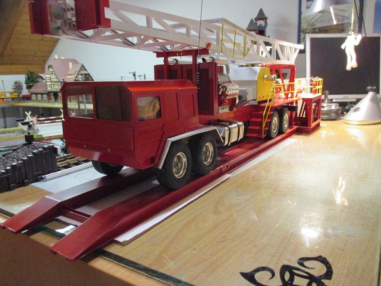

An der Winde den oberen Rahmen,das Führerhaus und den Mast lackiert(im Sommer)
jetzt endlich zusammengebaut,die Elektrik und das Führerhaus von innen mit Teppich
ausgestattet.Außerdem eine Fahrefigur eingebaut.

Wow, das ist ein Superfahrzeug.
Das gefällt mir auserordentlich. Wie schwer ist es komplett?
Was für einen Motor hast du für die Winde benutzt?
Gruss Edy
Gruss Edy
- Micha
- Beiträge: 367
Re: RC Lkw
Das Gewicht schätze ich auf etwa 10kg,habe keine Waage(Küchenwaage geht nur bis 3kg).
Zur Frage des Motors:
Fahrmotor von Wedico mit Getriebe und Hinterachse Marke Bühler
Hebewerk 3 Getriebemotoren mit verschiedenen Übersetzungen von C.....
Hydraulikstempel Getriebemotor mit Spindel und axiallager,da beim Aufstellen und Senken das ganze Gewicht auf das Getriebe vom Motor
drücken würde habe ich ein Lager eingebaut damit die Last auf den Rahmen abgeleitet
wird und der Motor nur die Spindel drehen muß.
Ich hoffe ich habe mich verständlich ausgedrückt?
Alles läuft auf 12V gespeist von einem Bleiakku.
