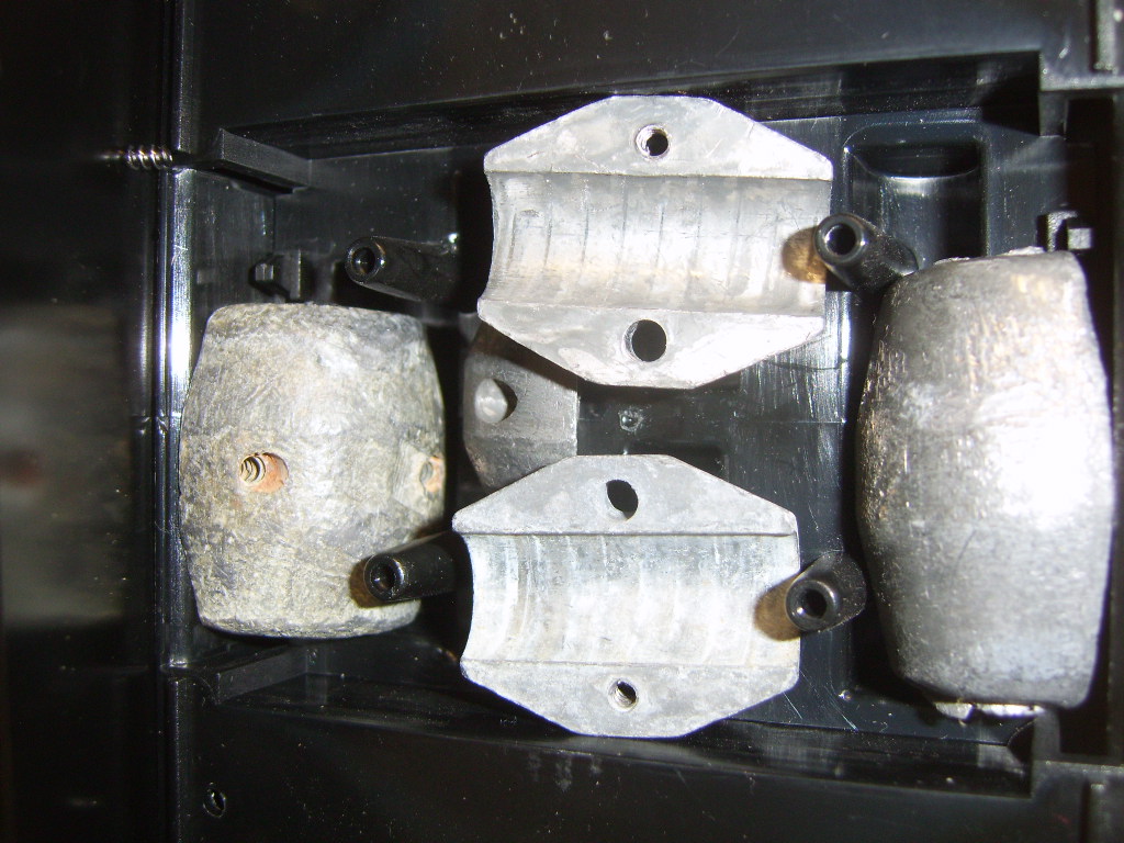

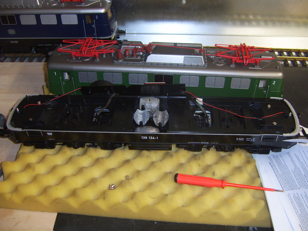

Des weiteren habe ich der BR 139 noch etwas Gewicht gegönnt da sie etwas leichter ist als die E-10

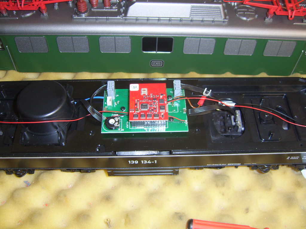

2. Märklin/LGB hätte es wohl einfach gehabt das Poti für die Lautstärke mit einer Bohrung durch das Gehäuse besser zu durchdenken, da ja ein Poti auf der Platine ist aber ---keine Bohrung durch die Bodenplatte (Da hat wohl jemand ordentlich eine gute Idee verpennt, schade)

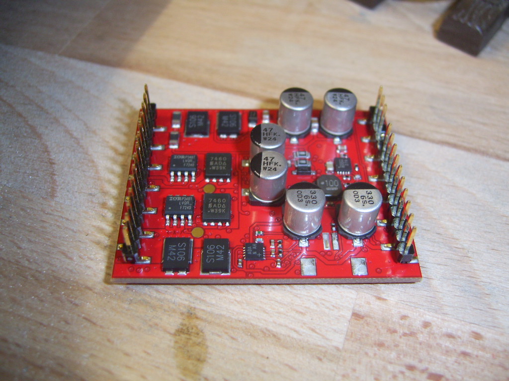

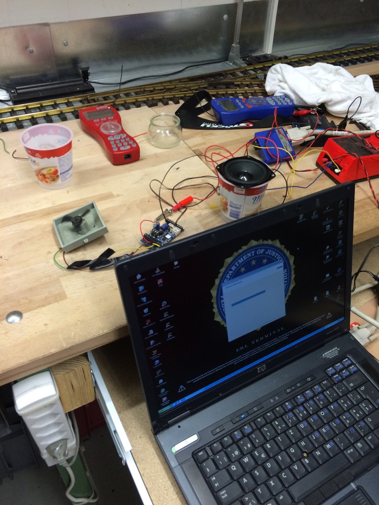

Habe da einen Massoth XLS bekommen, aber ohne Garantie auf Funktion.
Also erst einmal neuer Sound aufspielen und dann Funktionskontrolle................................................
Re: BR 139 von LGB
Klasse der Decoder Funktioniert
Ich bin wohl wieder Massoth-Kompatibel
Re: BR 139 von LGB

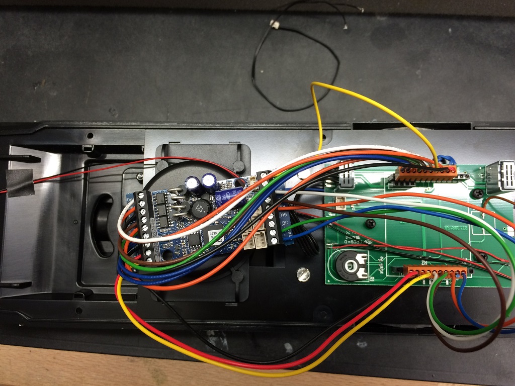

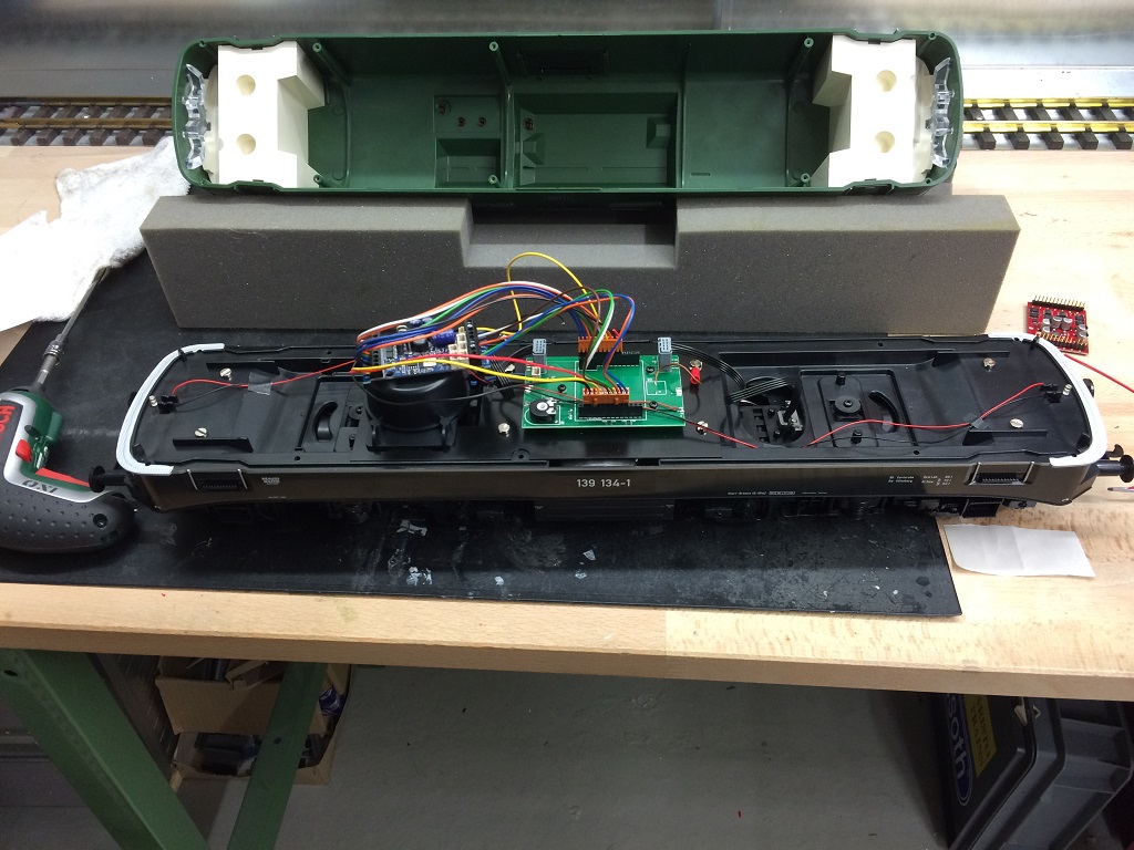

Also genau nach Vorlage von Massoth den Decoder in der LGB/Märklin Schnittstelle angeschlossen
Re: BR 139 von LGB

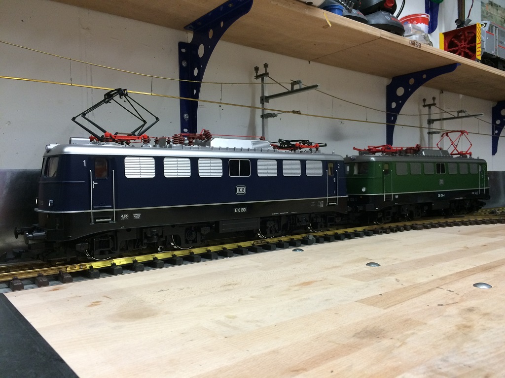

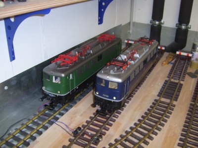

Und ab nun fahren die E-10 und die BR 139 in Traktion
