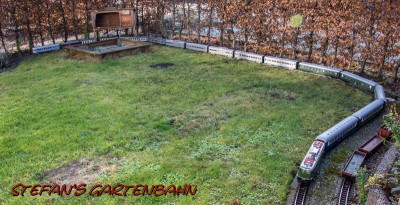

In dieser Zeit kam es zu einer gesamten Laufleistung von:
Digital - 483 Runden = 51,681 km
Analog - 1415 Runden = 151,405 km
Dabei hatte die BR139 auch einen Härtetest was einen Dauerlauf angeht!
So hatte sie an einem Tag einen 10-stündiger Dauerbetrieb mit leichter Last am Haken, dieser erfolgte rein analog Betrieb, dabei erreichte sie knappe 44km Laufleistung bei ~411 gefahrenen Runden.

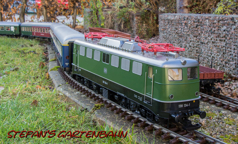

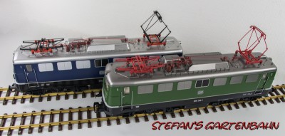

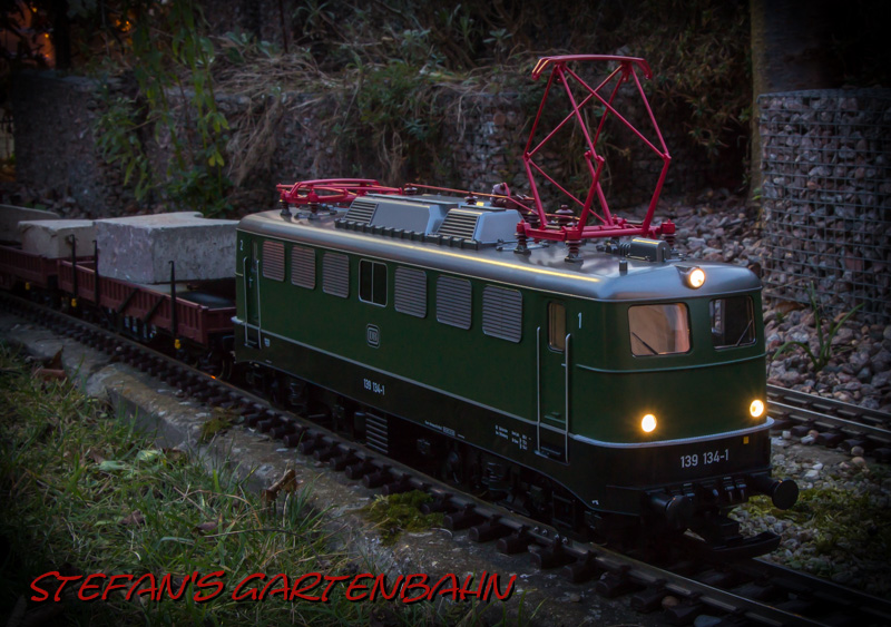

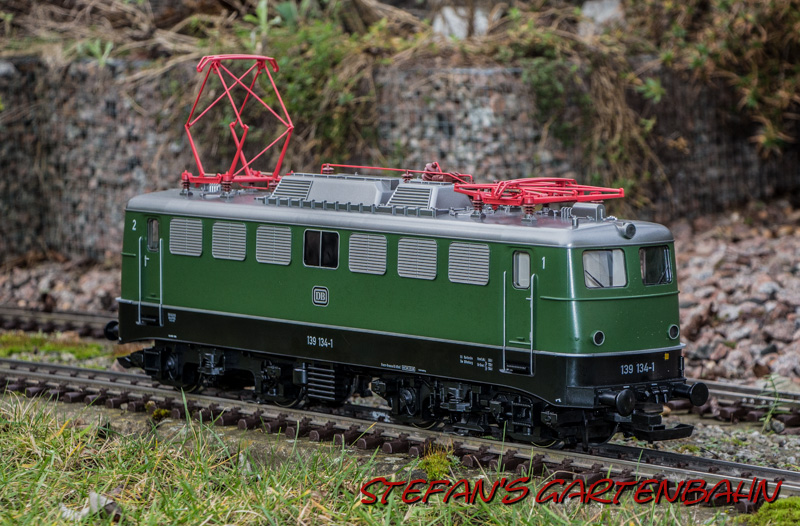

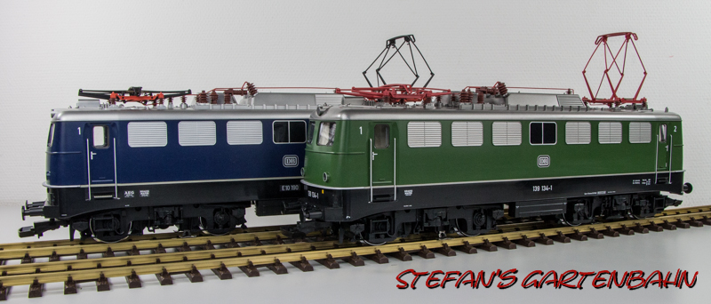

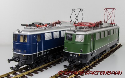

Nun noch einige Bilder

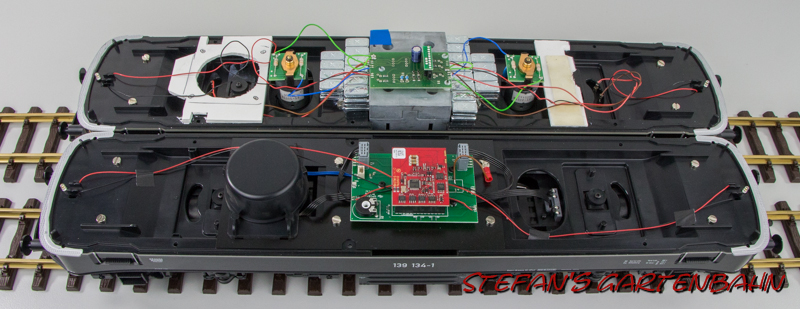

und nun noch einige Bilder im Detail
Oben der alte Unterbau der E10, wobei da schon einige Änderungen von mir erfolgt sind!

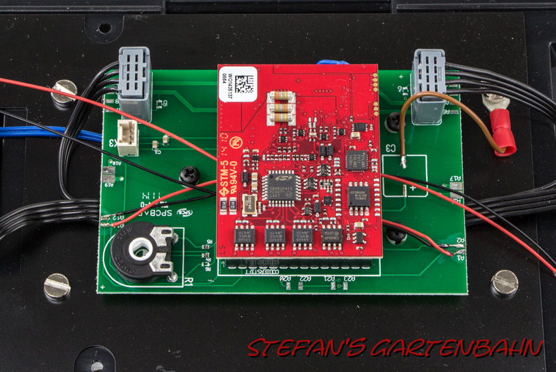

Die neue Elektronik!
Neue Schnittstelle mit dem Decoder

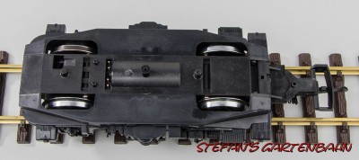

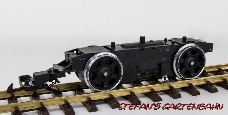

Die neu überarbeitete Antriebseinheit
Jetzt mit liegendem Motor und beide Achsen sind angetrieben
Dieser Antrieb hat schon 203km hinter sich!
Zum Vergleich die alte Antriebseinheit wo der Motor noch stehend verbaut wurde und dadurch nur eine Achse angetrieben war
