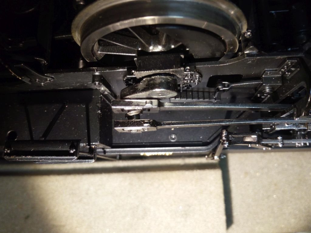

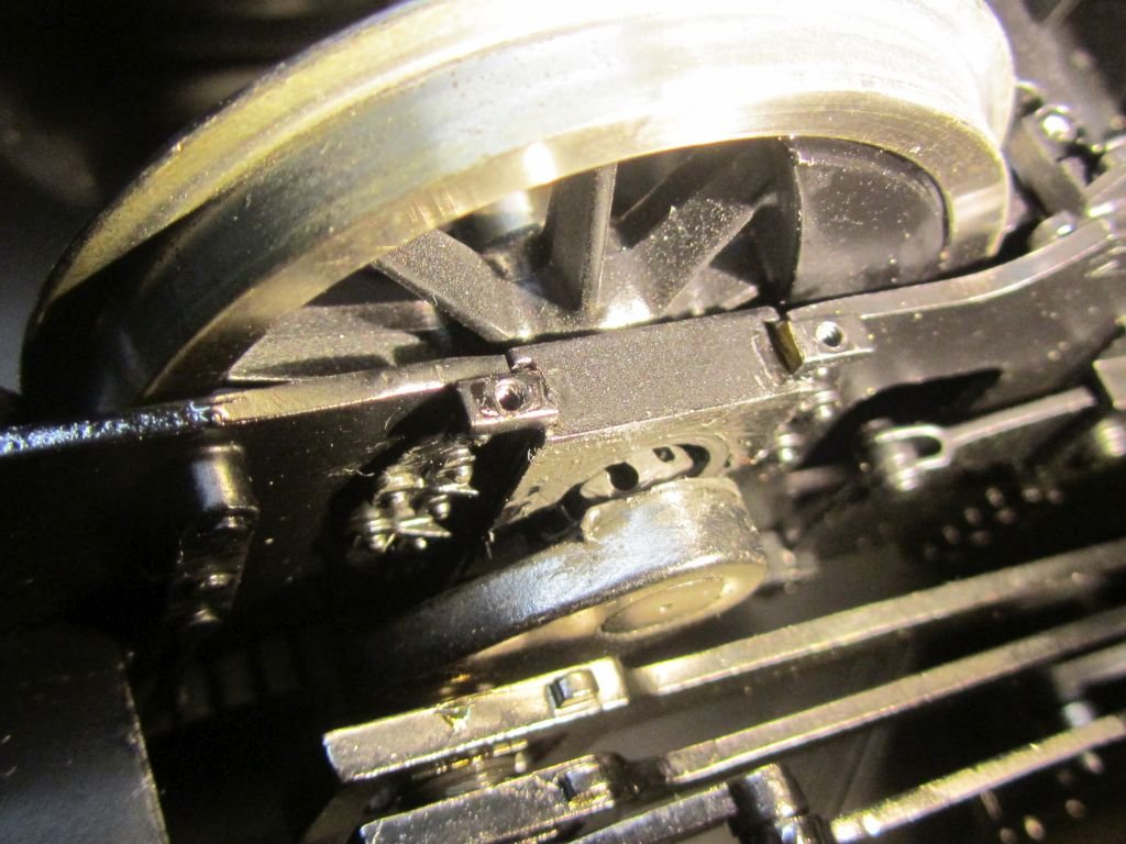

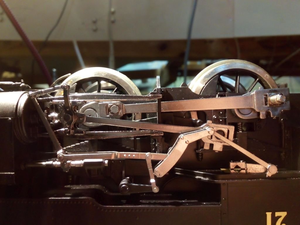

Habe heute mal aus Gwunder die Lok auf den Rücken gelegt um zu sehen was den da gestern so gequickt :mrgreen: hat beim Fahren? Und was sieht mein hölzernes Glasauge was? Am festen (Hochdruck-)Fahrwerk jeweils links: So Ringe mit Löchern in den Lagerschalen :o - Kugellagerkäfige :!: :shock: :shock:
Und massig viel Spiel:[youtube]https://www.youtube.com/watch?v=UR3c3Co48BQ[/youtube]
Anmerkung zum Vidoe:Den hinteren Achlagerhochhaltesteg habe ich weggeschraubt, der ist nicht verloren gegangen.
Werde ja wohl nicht umhin kommen, die Achsen auszubauen. Freue mich jetzt schon riesig darauf. :roll: :roll:

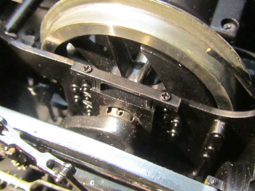

Erstmal die Achslagerhochhalter abschrauben (winzige M1,5 Schräubchen)

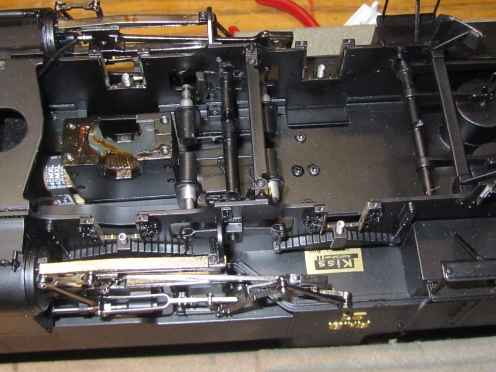

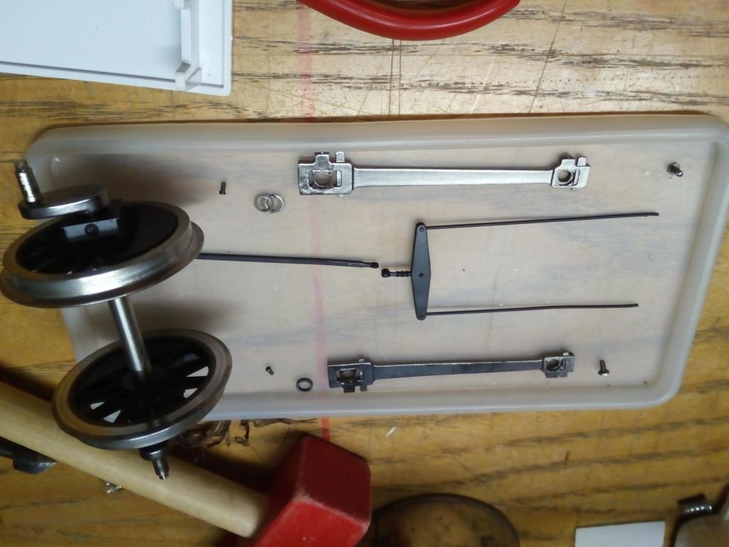

Gegenkurbel: Schraube entfernen und Kurbel abziehen. Triebstange ausfädeln, vorne mit extra zurechtgeschliffenem Steckschlüssel, abschrauben.
Bremsgestänge demontieren, Bremstraverse lösen, Getriebe öffnen und Achsen herausfingern

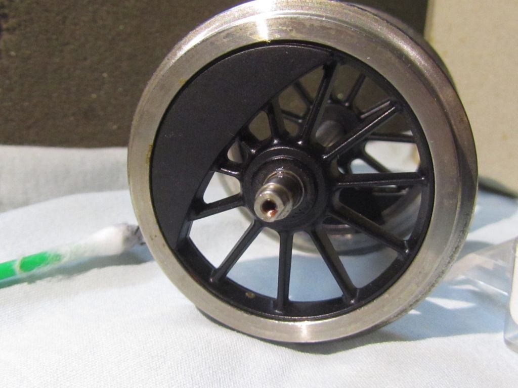

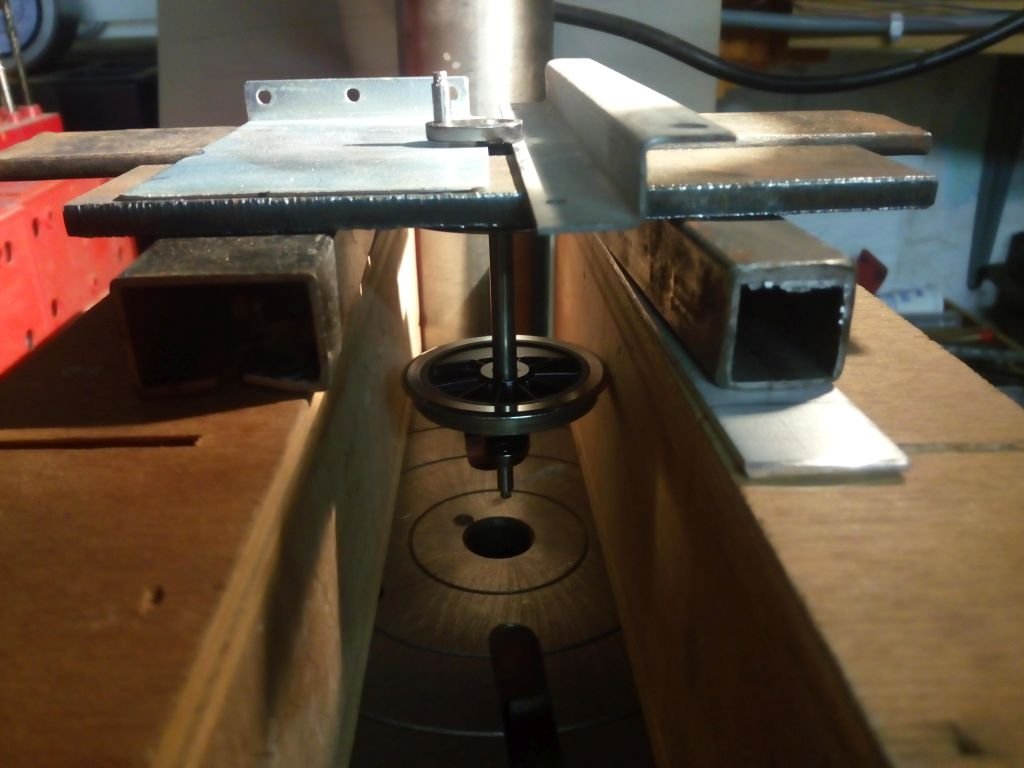

Unter aufgeklebten Deko-Scheiben verbergen sich Schrauben die die Kurbelwellen halten (wie bei LGB). Zwei Schrauben musste ich wegbohren, Gewinde nachschneiden (M2) da zuviel Klebstoff. Die Kurbeln halten auch dann noch stramm. Also ab unter die Presse (Ständerbohrmaschine)

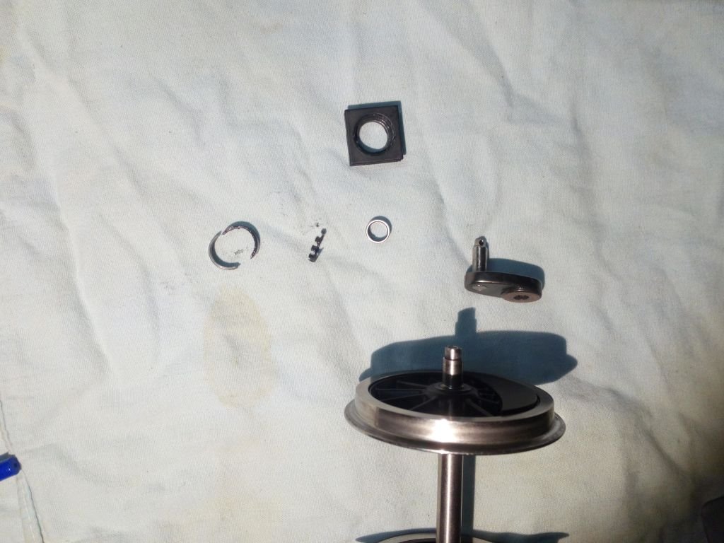

Die Kugellagerringe musste ich mit dem Trennschleifer zerschneiden um sie aus den Lagerblöcken entfernen zu können.
Die verbauten Kugellager haben eine Dimension von: Aussend. 10mm, Innend. 5mm, Breite 3mm. Ich wurde fündig bei Conrad: RC-Car Kugellager von Reely, für 6000U/min und 80 N statische Belastung - sollte reichen. Ich habe gleich 10 Stk. für 2.75 SFr/Stk. gekauft.

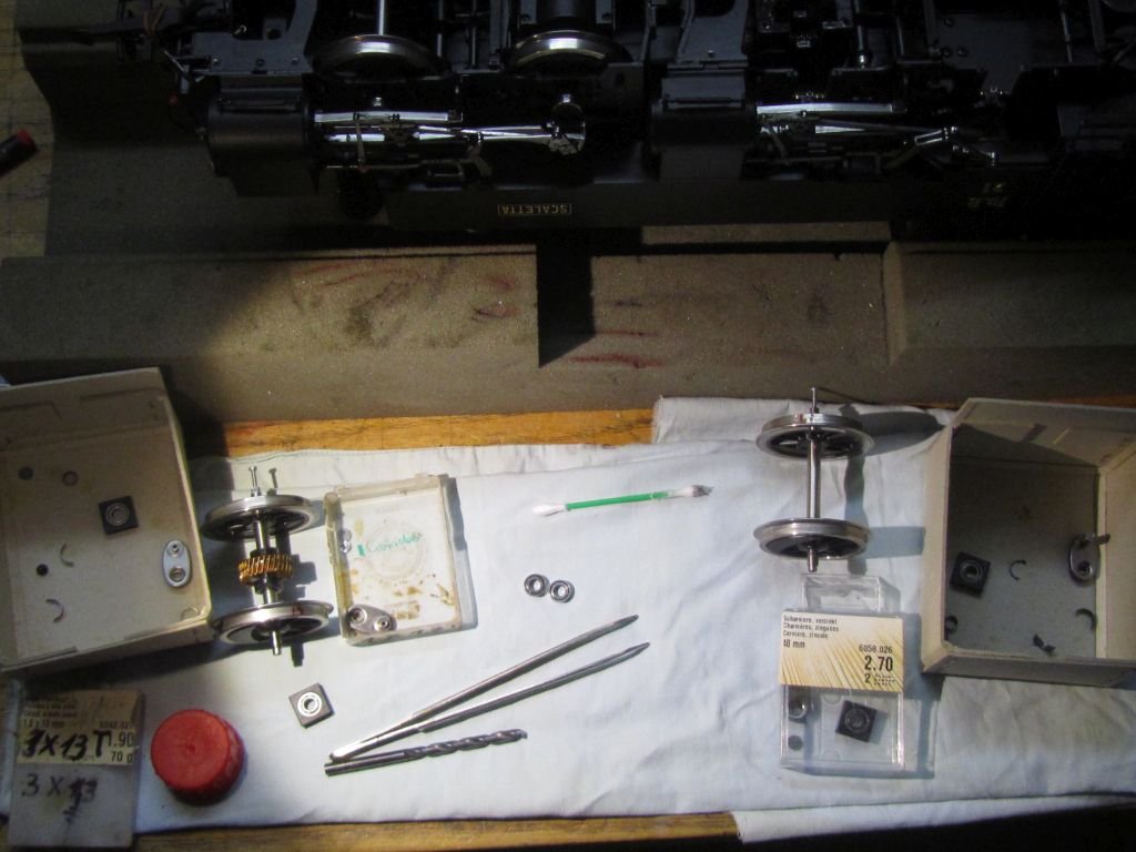

Ich habe noch genau 1 Kügelchen der beiden zerlegten Lager gefunden.

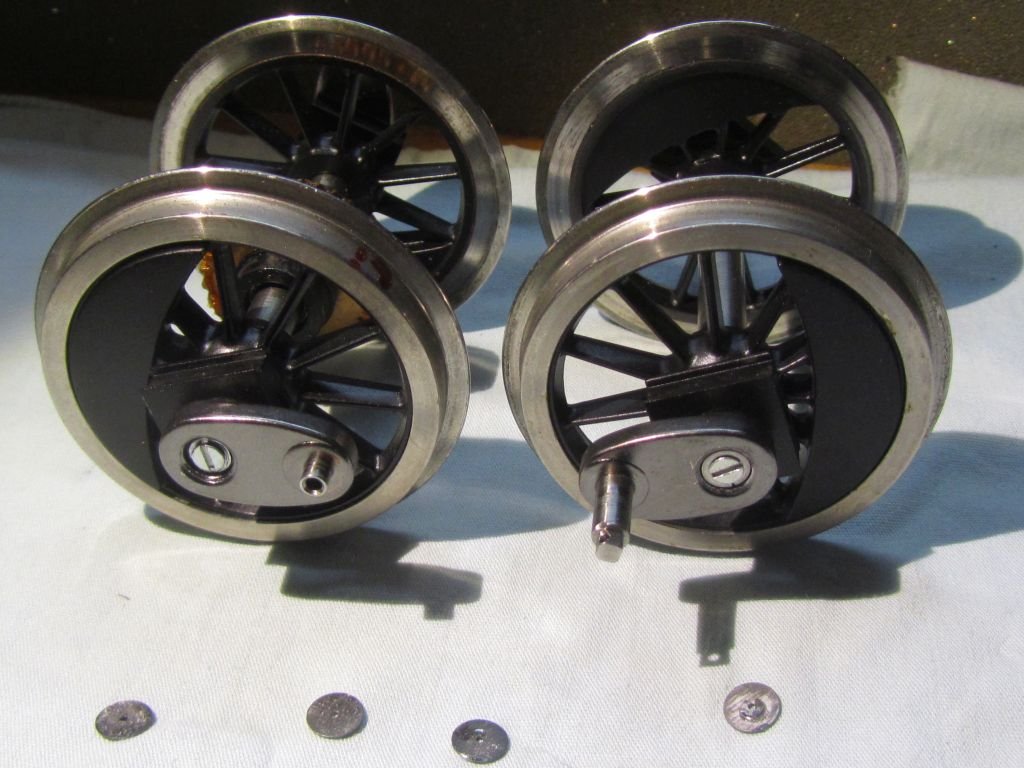

Ich habe gleich alle Kugellager der 2 ausgebauten Achsen ersetzt, denn auch die 2 noch ganzen Lager hatten mir zuviel Spiel. Unten sieht man die 4 Dekoscheiben
