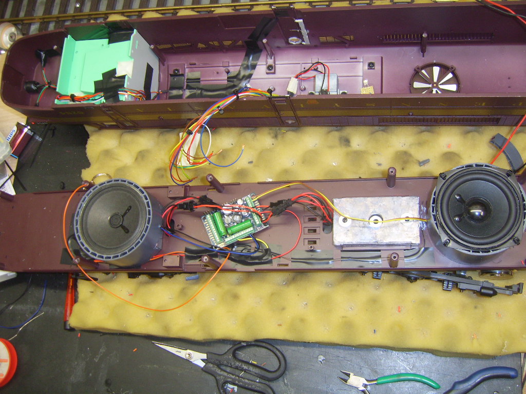

und weiter geht es, die alte Hauptplatine wird komplett entfernt
und die Stecker / Buchsen entfernt, ich brauche diese dann wieder für den neuen Decoder
Das neue Herz, ein ESU Loksound XL 4.1
Die beiden Motoren werden angeschlossen, hier muss schwarz mit rot und umgekehrt verbunden werden, da ein Getriebe vorwärts und das andere Rückwärts laufen muss
und auch bei den Leitungen für die Stromaufnahme wird schwarz mit rot verbunden
et voilà

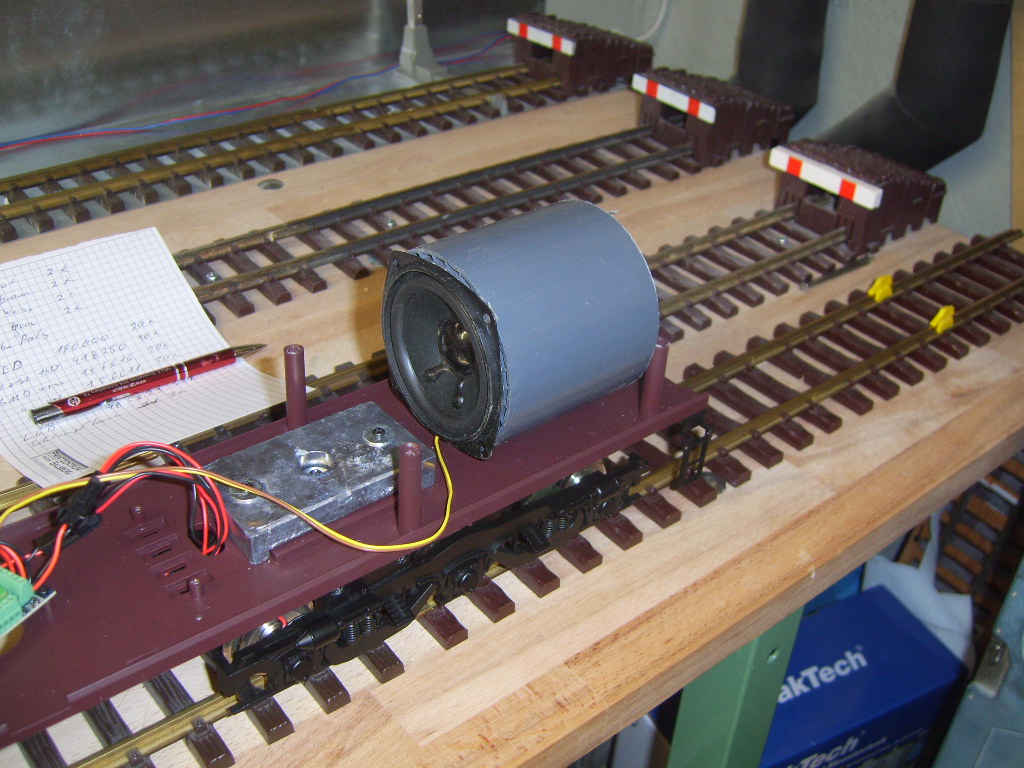

Der Visaton FRS 7 passt wie geplant von USA Trains
Bin gespannt ob der Plastik genug stark ist oder ob es zu dröhnen anfängt ;)
Passt auch gerade in der Höhe

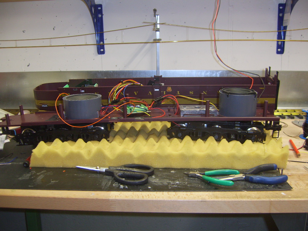

Beitrag von CSX » 16 Feb 2016, 16:53

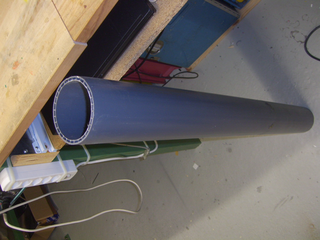

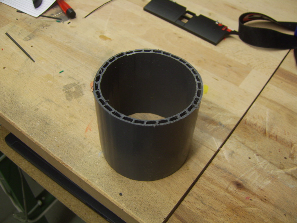

Die Beschallung habe ich etwas anders gelöst ;)

Auch eine gute Idee mit dem Rohr, das fehlte mir. Ich habe mir auch überlegt im Dach beim Ventilatorgitter noch einen zu montieren. Aber dann las ich das beide Ausgänge jeweils das gleiche Signal abgeben und ich wollte nicht unten einen guten Lautsprecher und oben einen schlechten. Daher gibt es bei mir nur im Tank einen.
Re: USA Trains PA-1 / PB-1 NYC
Beitrag von Sbbfreack » 16 Feb 2016, 19:54
Solche Rohre entsprechen nicht der Resonanzkörpergrösse des Lautsprechers, ich würde davon abraten. Den Tank mit dem Lautsprecher würde ich mit Watte ausstopfen damits nicht Hohl klingt (mach ich immer).
