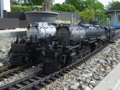

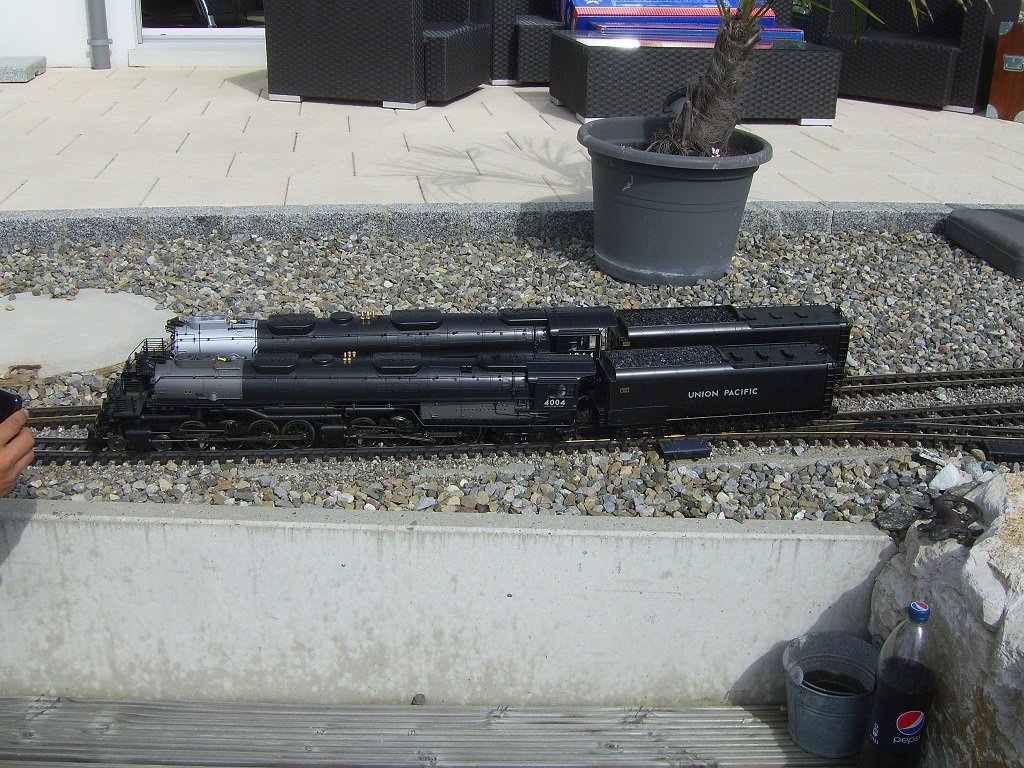

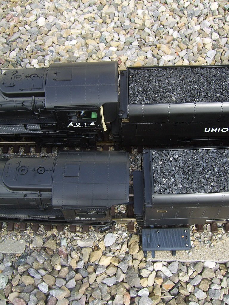

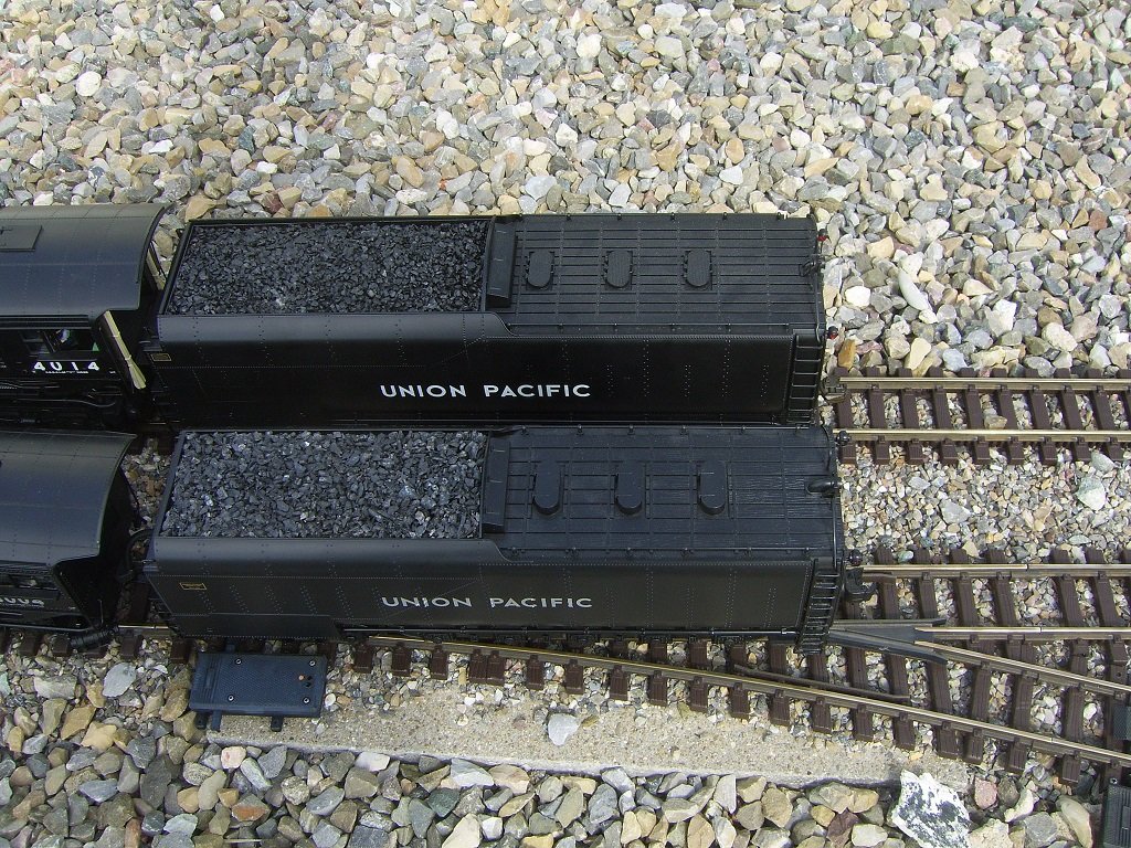

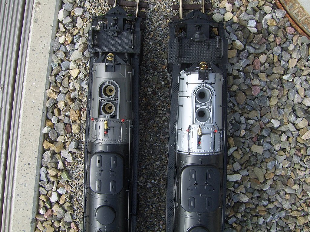

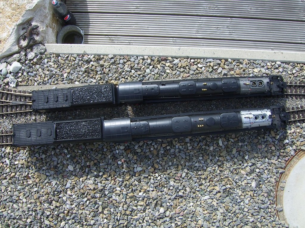

AlsoGrössenunterschied ist nur vorhanden wenn die Loks nebeinander sind.
Und der BB von USA Trains ist 1.40 Meter und benötigt als min. Radius LGB R5
Der BB von MTH (den ich habe) benötigt min. Radius LGB R3
Ich hoffe die Bilder helfen dir weiter.
Re: MTH Big Boy, ich liebäugle damit !!!
USA Trains #4014
MTH #4004
MTH #4004

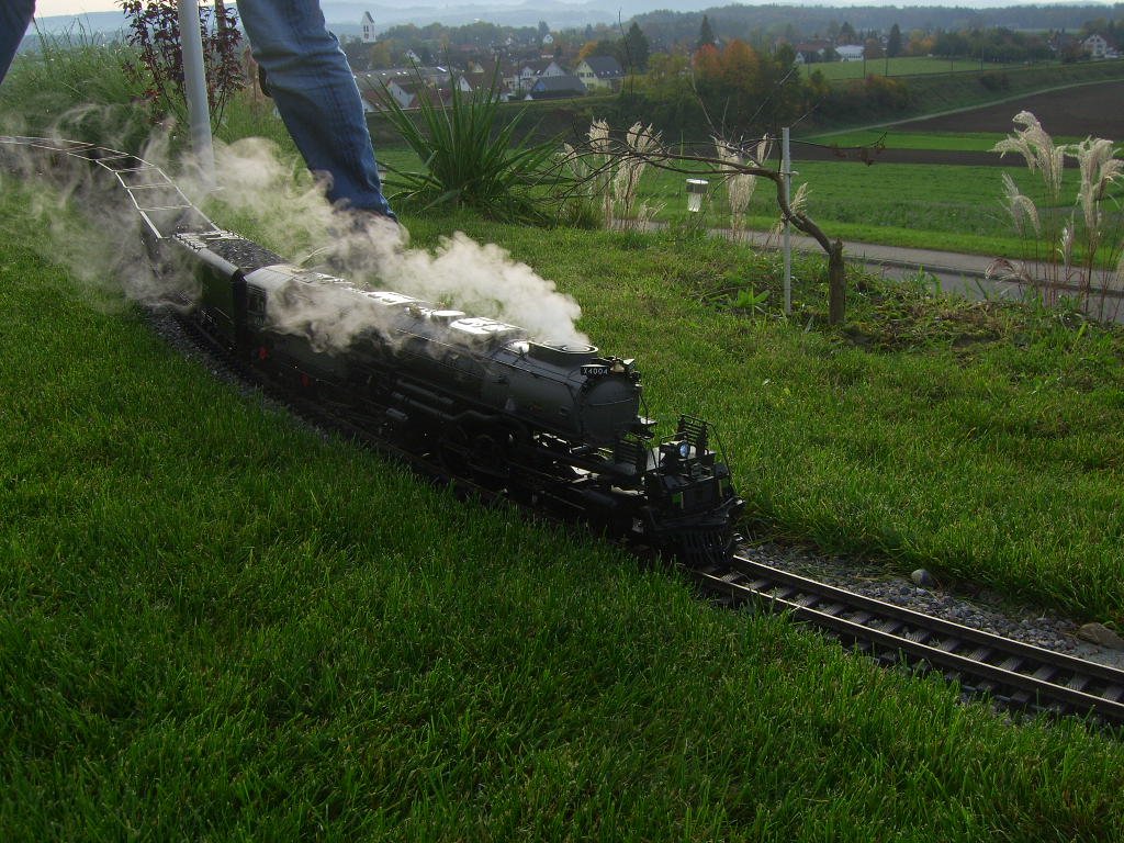

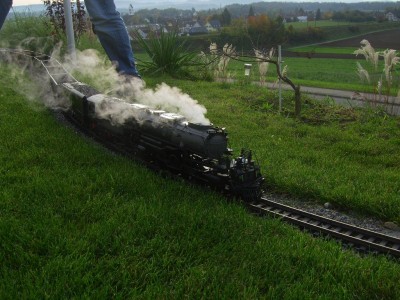

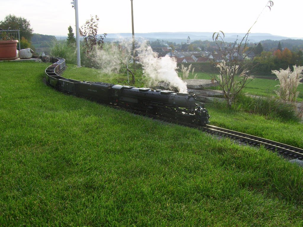

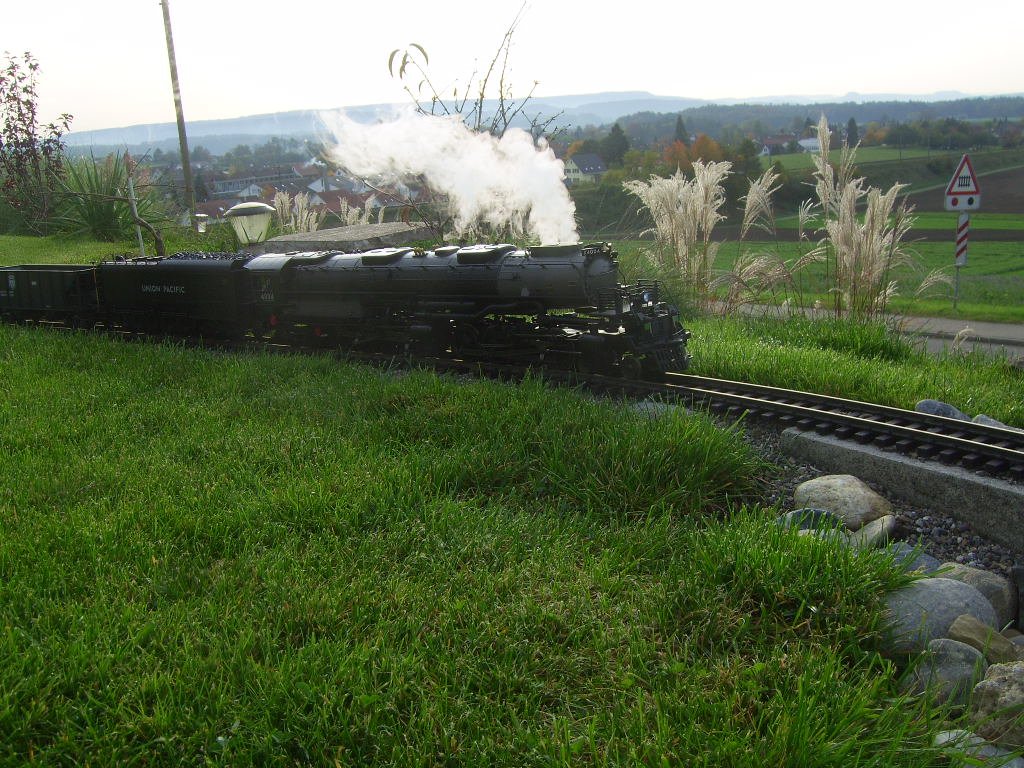

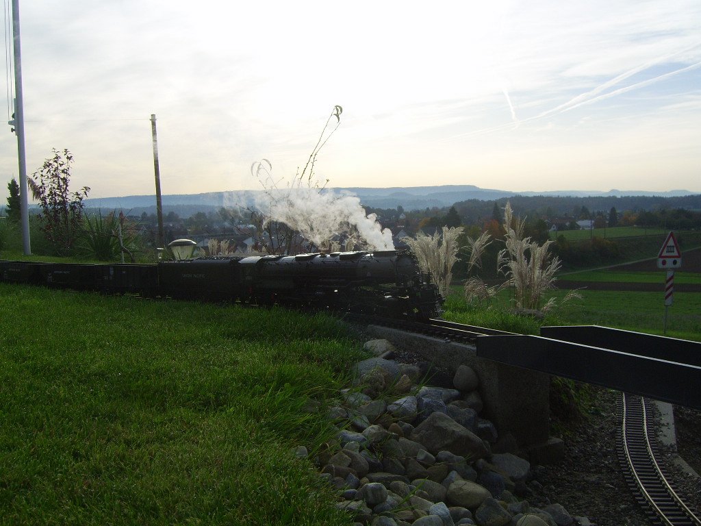

Hier nu ein paar Bilder vom MTH BB als ich noch als Gastfahrer bei der VWS unterwegs war.
