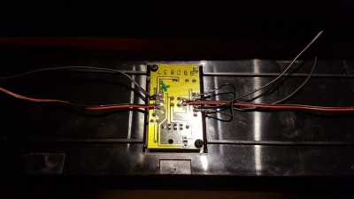

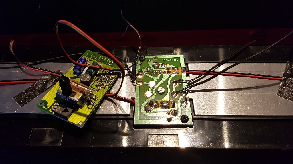

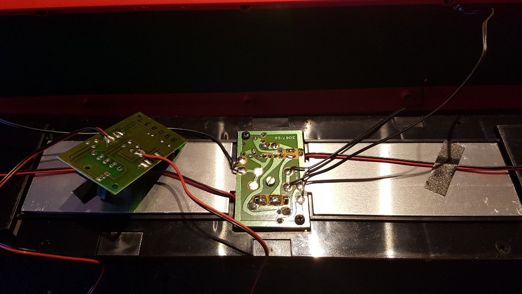

Nun geht es zur Elektronik. Im Wagen steckt ein Uralt Print. Diesen werde ich durch einen etwas moderneren ersetzen:
Uraltprint und neuer Nachfolger

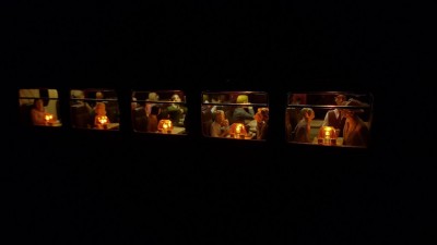

Da alle anderen Wagen in dem alten BEX noch einen Schalter haben für das Licht will ich auch bei diesem Wagen wieder einen Schalter haben. Der Zug fährt eher selten und dann müssen auch die LED's vom ganzen Zug nicht dauernd leuchten. Darum gibt es hier keinen DC-DC Wandler sondern den neueren Print von LGB. Dieser Print liefert 8.5V für das Dach und für die beiden Tischlampenprints auch 8.5V in Serie. Also hat LGB damals vorgesehen bei den Tischlampen eine Kombination von seriell und parallel einzusetzen. Die 8.5V für die Deckenlampen sind etwas zu wenig, ich habe in Versuchen ca. 9.5V-10V als den besten Kompromiss für die 12V Dach LED notiert. Ich habe es trotzdem mal so verbaut und werde es mir dann im Zugverband anschauen ob die 8.5V reichen. Wäre natürlich super wenn alles über den LGB Print zu steuern wäre. Hier mal ein erstes Testfoto mit allen LED aktiv:
8.5V dürften reichen für die Dachbeleuchtung
Für die Tischlampen brauche ich 2.0V - 2.5V pro Strang (2x4xLED). Da sind die 8.5V ein bisschen viel, daher habe ich 2x 180Ohm Widerstände in Serie zusätzlich eingelötet. Man sieht die knapp neben dem rot/schwarzen Kabel. Danach die Kabel für die LED von den Tischlampen anlöten und testen.
2x 180Ohm in Serie für die Tischled
Ich hätte auch den Tischlampenprint von Parallel auf Seriel umbauen können, dazu hätte ich aber alles ausbauen müssen und das ist bei dem schon bevölkerten Wagen nicht sehr einfach. So gibt es halt die Gefahr dass wenn eine LED stirbt/spinnt die anderen auch in Mitleidenschaft gezogen werden. Ich hoffe die seriellen Widerstände verhindern das schlimmste :roll:
Falls jemand den alten Print brauchen kann für Reparaturen, einfach melden

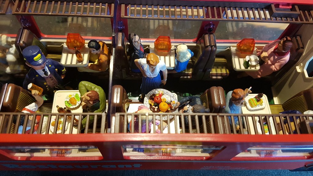

Nun zum Schlussspurt ;)

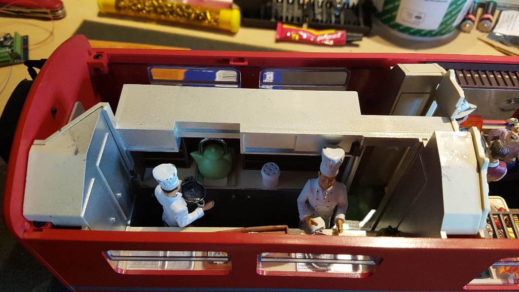

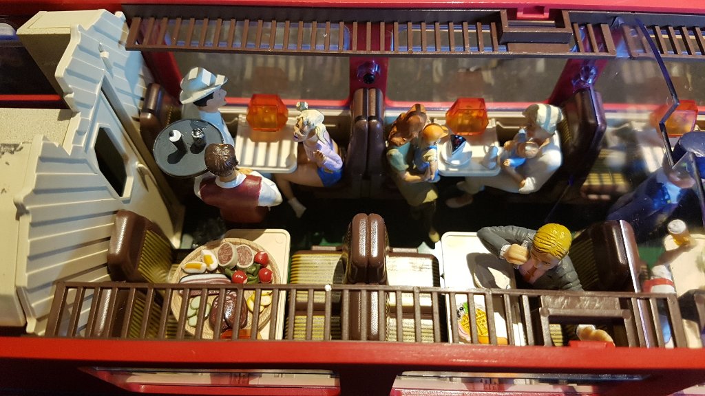

Die beiden Köche wurden wieder festgeklebt und die Küche fertig dekoriert:
2x Sternekoch

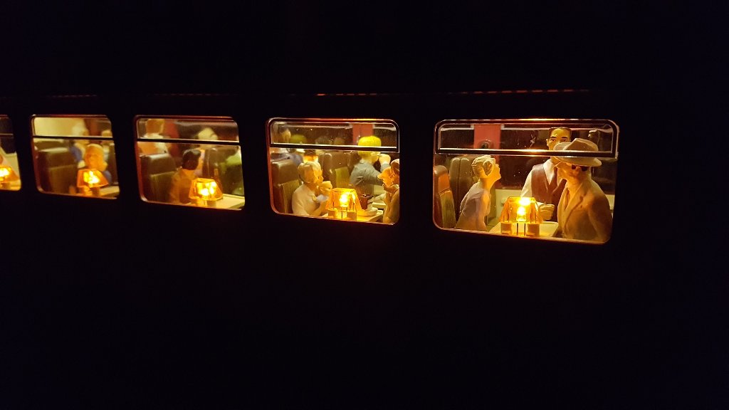

Auch der Kellner wurde wieder mit Tablett versehen und im Speiseraum festgeklebt. Noch fehlen ein paar Details, habe noch mehr Deko gefunden im inneren vom Wagen zwischen den Beinen von den Preiserlein. Zuerst soll aber mal der Leim von den Köchen und dem Kellner Zeit haben um abzubinden, danach kommt der Rest der Deko. Ein paar Stimmungsbilder habe ich aber noch geschossen:

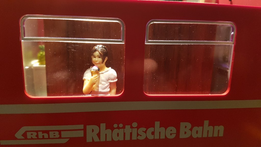

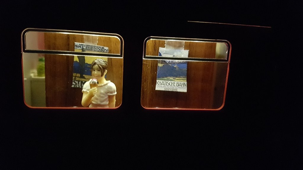

Zum Schluss noch das Foto von dem Mädchen mit dem Glacé im Durchgang. Was meint ihr? Soll ich noch Poster an die Wand im Rücken vom Mädchen kleben oder wird das zuviel?
Mädchen mit Glacé/Eis
Re: Tuning RhB WR3815 Speisewagen
Beitrag von Rene » 24 Okt 2017, 10:37
Poster: Ja!
Beitrag von Thomas L. » 24 Okt 2017, 17:37
Poster würde sich gut machen. Klasse Wagen, TOP!!

Habe noch schnell ein bisschen experimentiert mit den Postern. Ich finde auch die sehen recht gut aus. Werde sie also noch schöner festkleben und dann ist der Wagen fertig.
Postertest im Durchgang

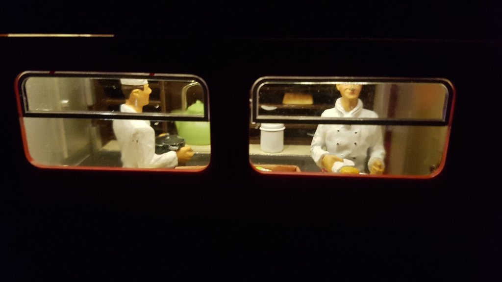

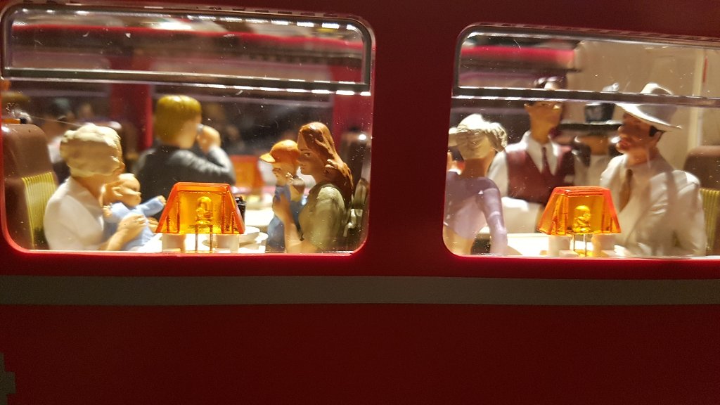

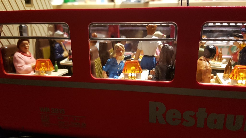

Die Köche sind nun auch stabil in ihrem Reich und ich finde die Lichtstärke reicht aus. Die metallischen Wände reflektieren das Licht gut, da reichen die 8.5V
Köche am arbeiten, Licht reicht gut aus

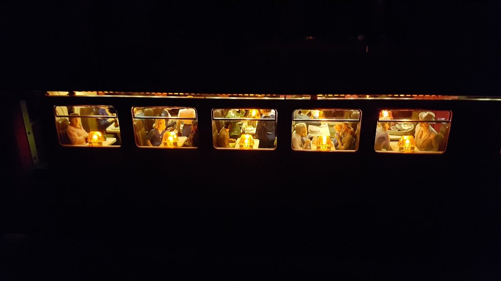

Habe dann noch versucht mit der mit der Handy Kamera Stimmungsbilder zu machen, das ist aber eher schwierig
Naja, wer an den RKB Nikolausfahrtag kommt wird ihn dann ja live sehen ;)
