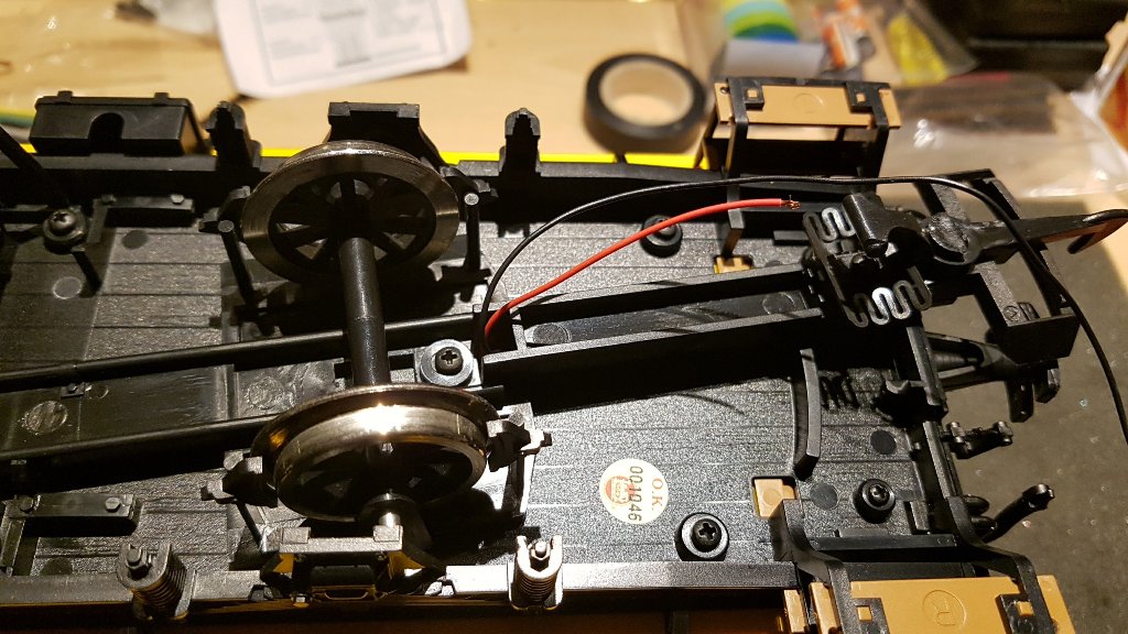

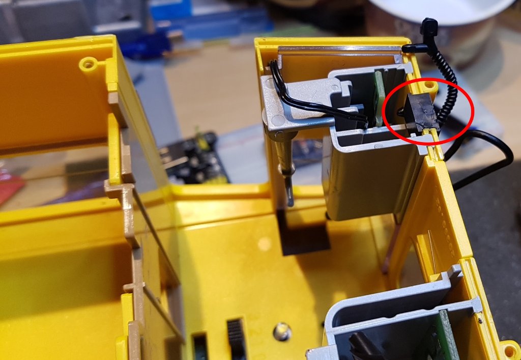

Nun zu den Personenwagen, bei diesen wollten ich die V-Speichenachsen beibehalten. Nachdem ja die V-Speichenachsen von TrainLine45 leider nicht taugen habe ich mir was anderes überlegt. Am einfachsten wäre ja den Anschluss vom gelben Berninatriebwagen zu benutzen. Leider wurde bei meinem aus dem Bernina-Set mit den Lyrabügeln der Anschluss wegrationalisiert. Ausgerechnet bei diesem, sonst brauche ich ja den Anschluss nie und genau bei diesem fehlt er :evil: :roll:
Da hilft es nicht MLGB zu verfluchen, er fehlt einfach und wurde durch einen hässlichen schwarzen Deckel abgedeckt. Daher musste zuerst mal der Triebwagen umgebaut werden:
Hier fehlt der Lichtanschluss
Da ich auch noch einen roten Triebwagen besitze habe ich "einfach" die Innereien vom roten und gelben getauscht. Jetzt hat der rote die Abdeckung und der gelbe den fehlenden Lichtanschluss. Diesen habe ich dann beim Decoder auf das Innenlicht verdrahtet. So wird der Triebwagen und die angehängten Wagen gleichzeitig eingeschaltet. Der Bucunada Wagen hat ein passendes Kabel bekommen mit den entsprechenden Stecker:

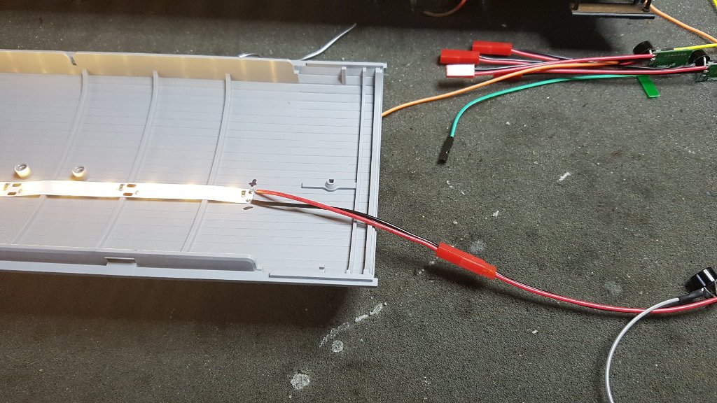

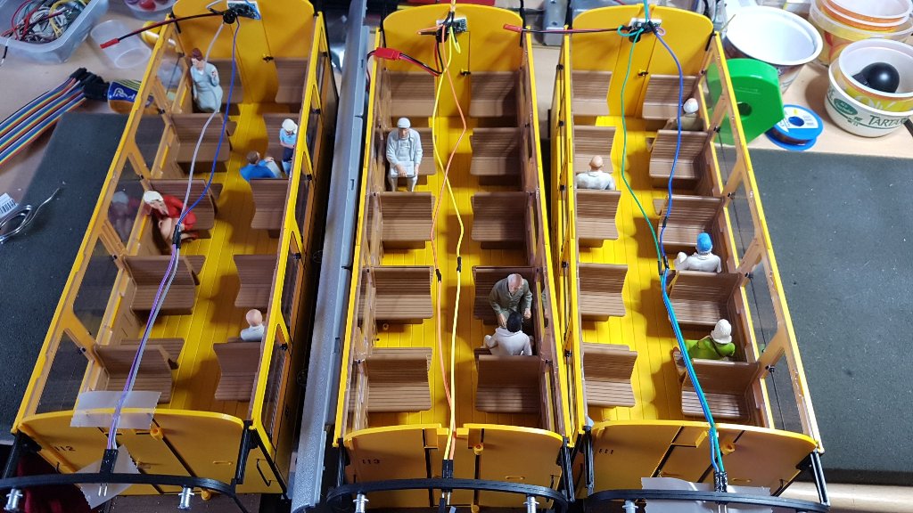

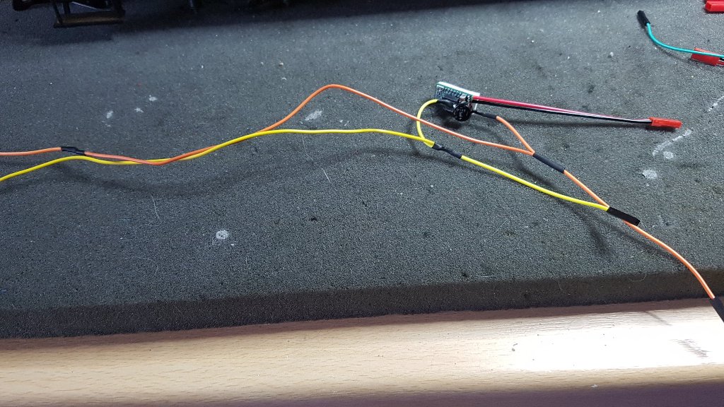

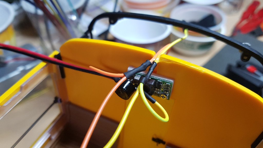

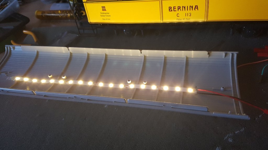

Nun aber zu den Wagen, für diese verwende ich ganz kleine DC-DC Wandler mit max. 1A. Da die Leitung durch jeden Wagen durchgeht kriegt jeder Wandler einen Brückengleichrichter (auch um einen einfachen Stecker zwischen den Wagen zu verwenden ohne Verpolungsschutz):
Mini DC-DC Wandler
LED Leiste im Dach
leuchtet

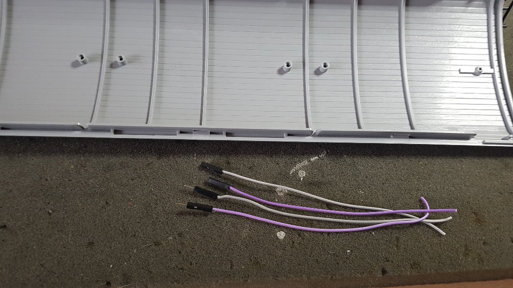

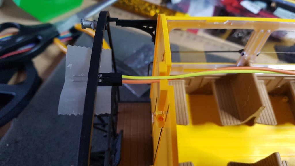

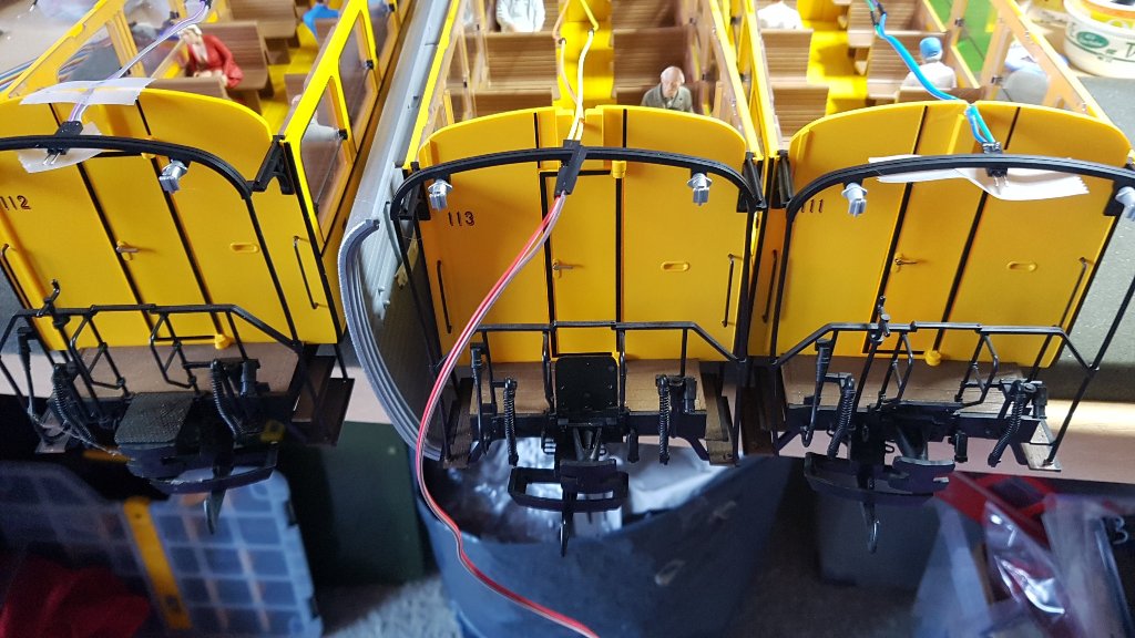

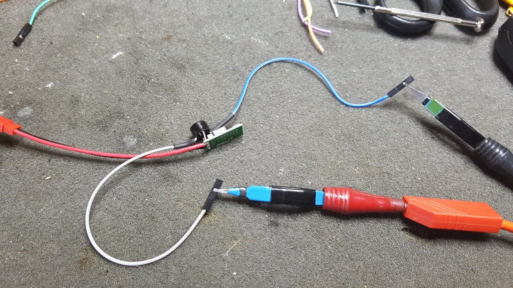

Da ich keinen grosse Stecker/Buchsen Kombination wollte bei diesen Wagen habe ich einfach Testkabel benutzt und diese halbiert.
und dann mit einem Leim an die Dachstrebe fixiert. Als Zugentlastung auch einen Tropfen an die Durchführung in den Wagen.
Stecker Buchsen Kombination
Dank dem Gleichrichter ist es unerheblich wie die Kabel verbunden werden, es stimmt immer ;)
Auf der anderen Seite vom Wagen sind dann natürlich die Buchsen mit einem kurzen Stück Kabel. In der mitte vom Wagen sollte auch die Distanz in etwas immer gleich bleiben auch in den Kurven.
Der Wandler kommt an die Innenwand vom Wagen.
Erster Testlauf:
recht hell
Noch zu hell, also Poti runterdrehen, so kann jeder Wagen einzeln angepasst werden. Leute kommen auch noch rein und dann beginnt die Serienproduktion :roll:

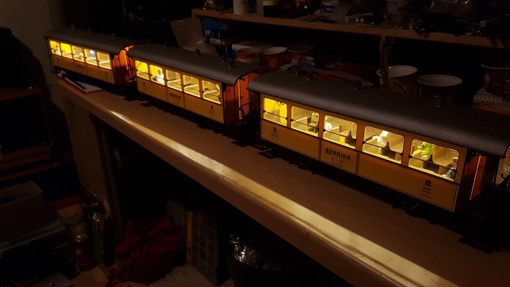

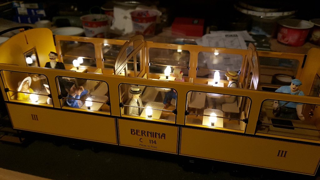

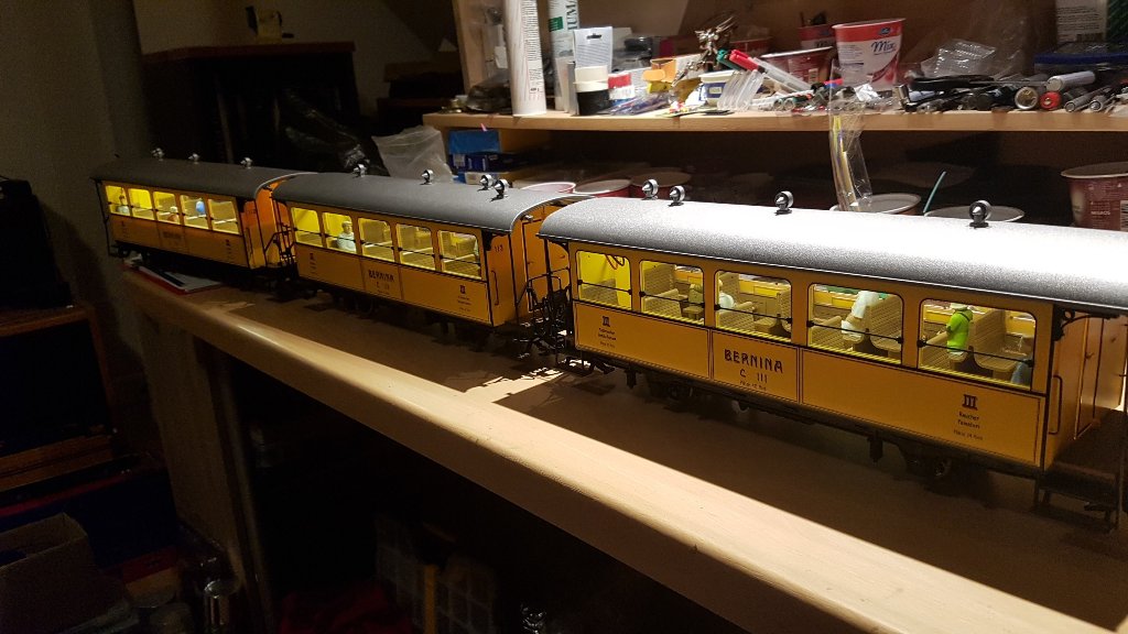

So sieht es dann aus mit der Serienproduktion:
Teststromanschluss
Nun ein paar Fotos von den drei Wagen, leider war meine Werkbank zu kurz für alle vier Wagen
Genug hell, ist ein bisschen schwierig die genau Helligkeit mit dem Handy einzufangen, trotz Pro Mode ;)
Aber mir gefällt es, es sieht live besser aus als auf dem Foto.

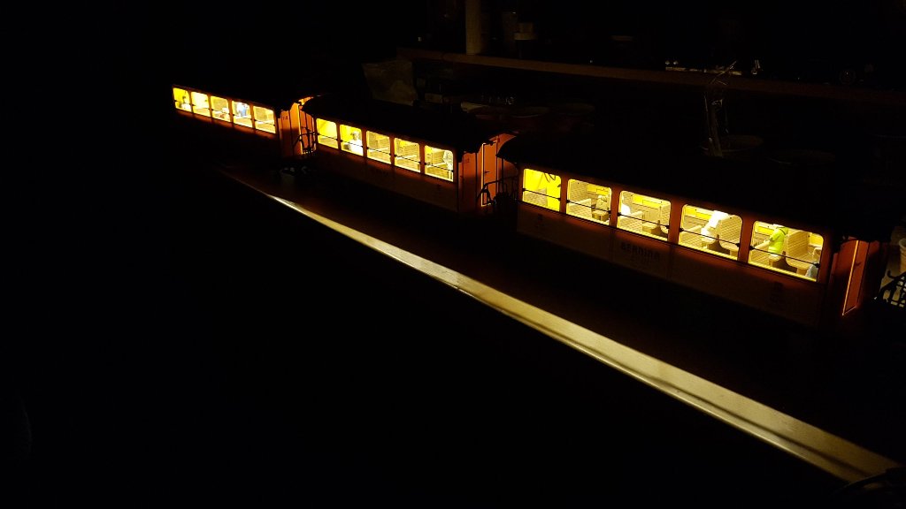

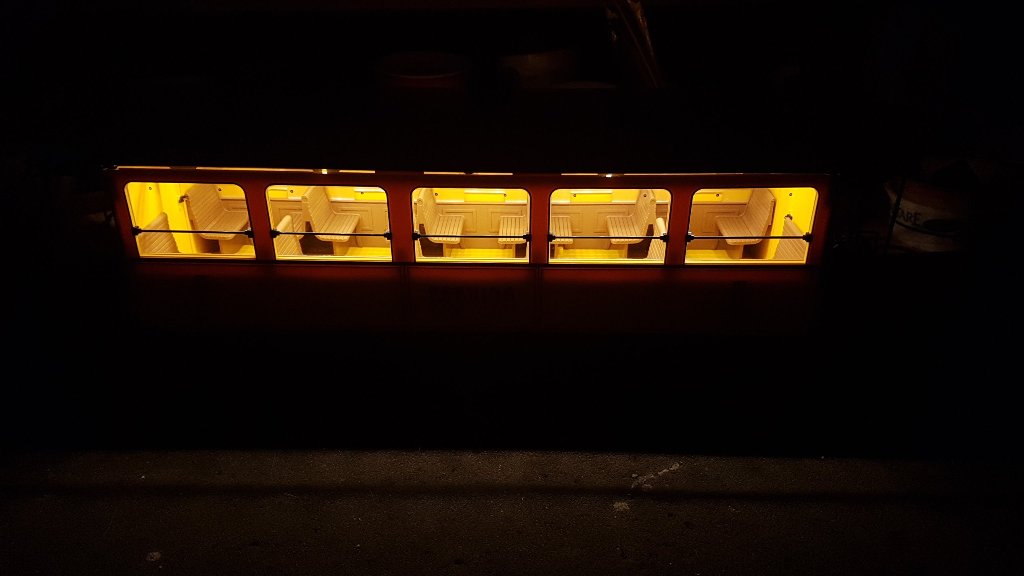

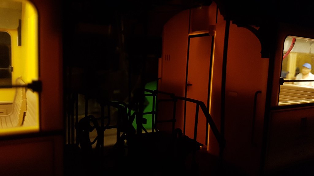

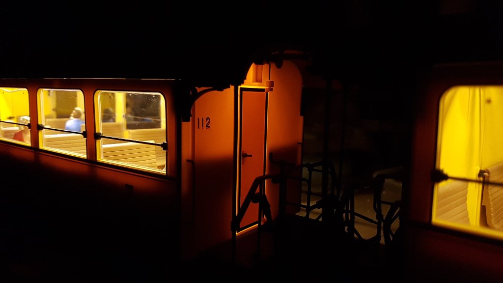

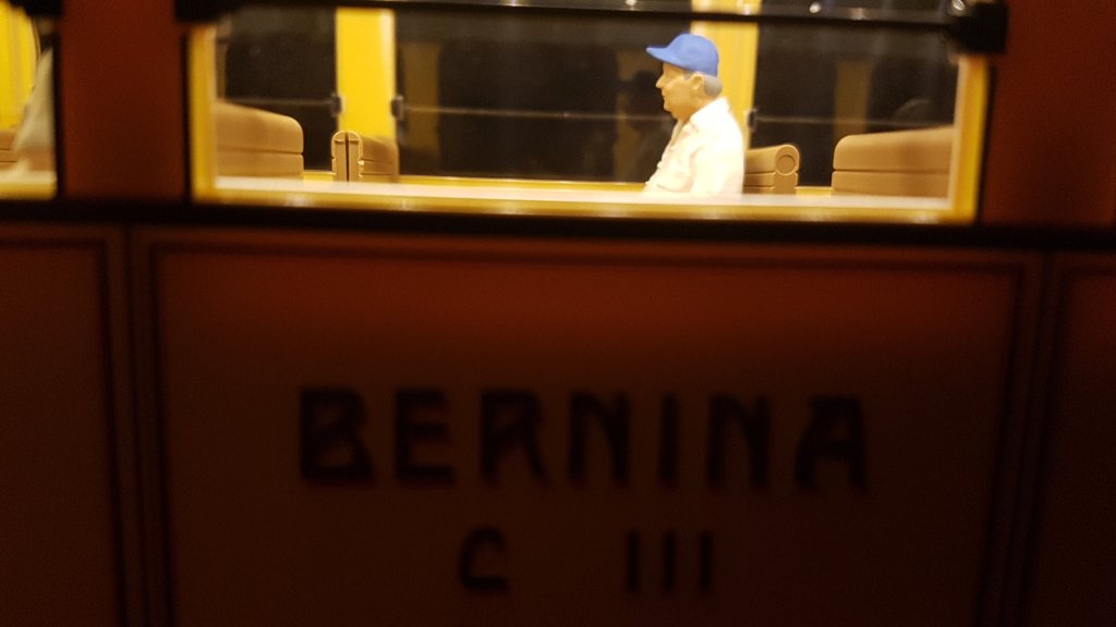

Leider hat sich dann bei genauem betrachten doch noch ein zwei Schönheitsfehler gezeigt. Das eine ist der dünne gelbe Plastik, da dringt viel Licht durch....
Durchscheinender Plastik
Indirekte Bühnenbeleuchtung
Um das Durchscheinen zu verhindern müsste wohl der Wagen zuerst innen braun lackiert werden. Das als Tipp für Nachbauer, meine werde ich wohl nicht mehr auseinander nehmen, da steckt schon zu viel Arbeit drin. :roll:

Wenn es nicht stockdunkel ist, sieht man das Durchschimmern gar nicht, also mach dir keinen Kopf...
Re: Gelbe Nostalgie Berninawagen mit Licht versehen
Beitrag von RhBler » 29 Jan 2018, 20:10
Kuuuuuuuhl :mrgreen:
Aber ich hätte jeden Wagen einzeln mit einer Spannungsversorung ab Achsen gemacht aber es soll es jeder so machen wie er es mag.
Also dieser „leuchtende“ Plastik siehst du fast nicht. Ansonsten noch ein wenig am Poti drehen und gut ist. Am besten prüfst du die Helligkeit einmal draussen im Dunkeln. Dan siehst du ob es durchschimmert oder nicht. :D
