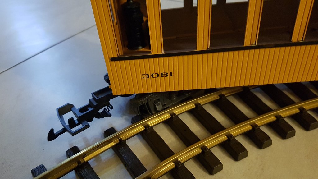

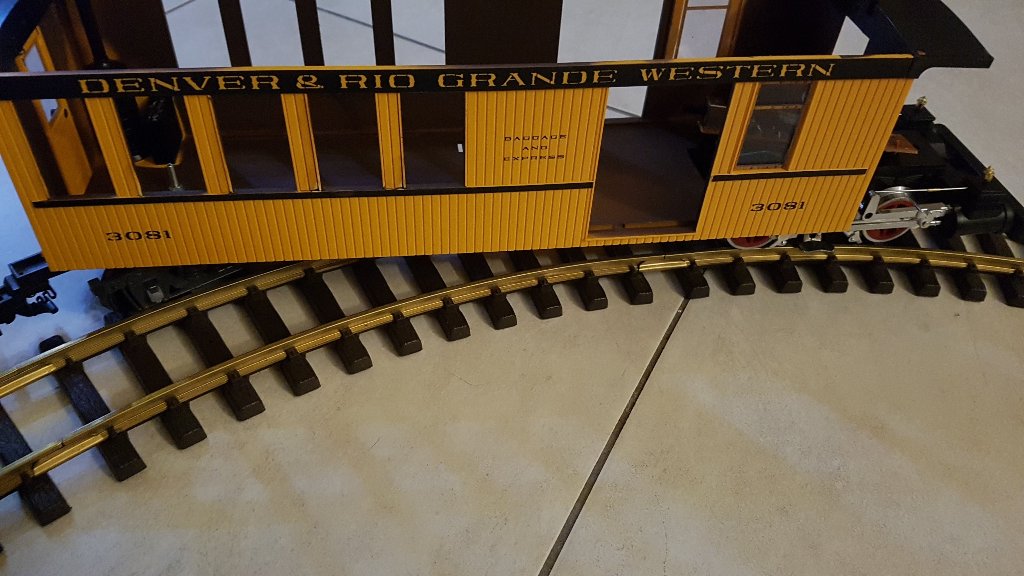

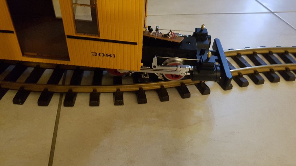

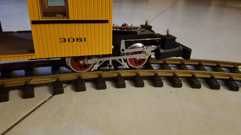

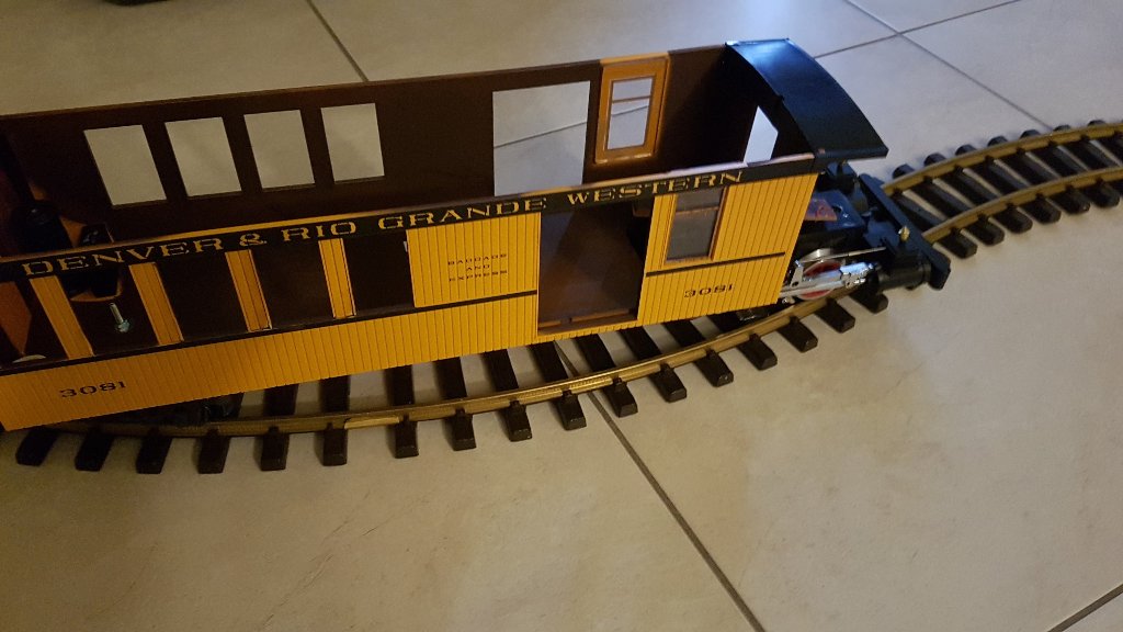

Gestern Abend habe ich dann noch Versuche unternommen mit R1 -> kurz und schmerzvoll: Es geht nicht :!: :evil:
R1 Gegenbogen, etwas neben der Spur
R1 Bogen, auch nicht viel besser
Wie schon von euch vermutet, Kurvengängikeit wird sicher nicht die Disziplin vom Railtruck.

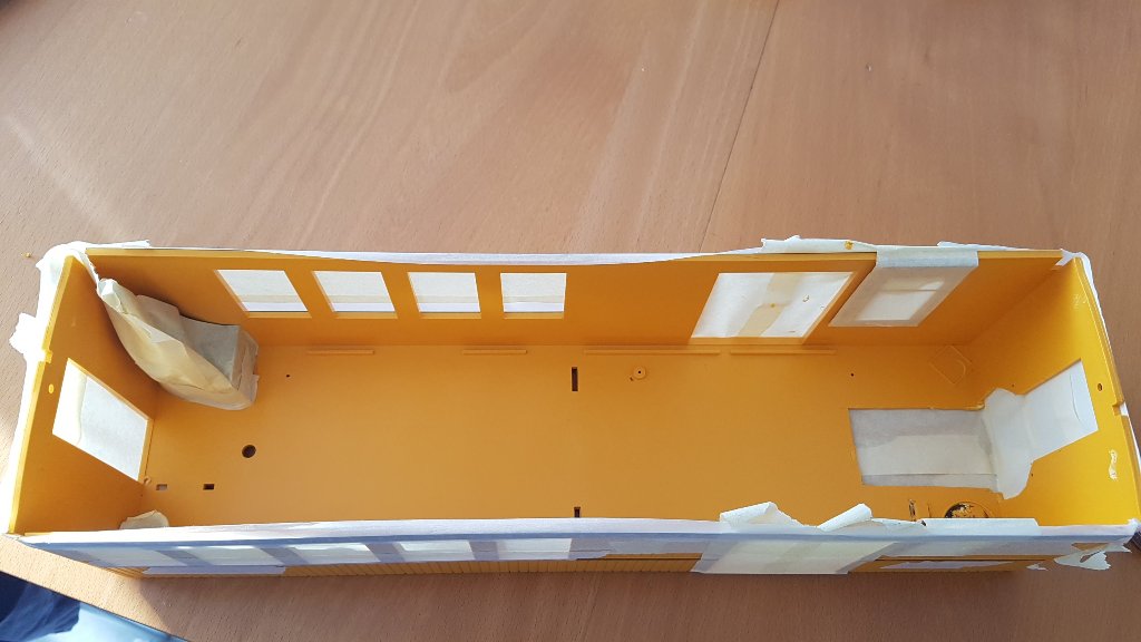

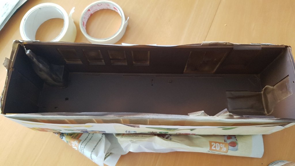

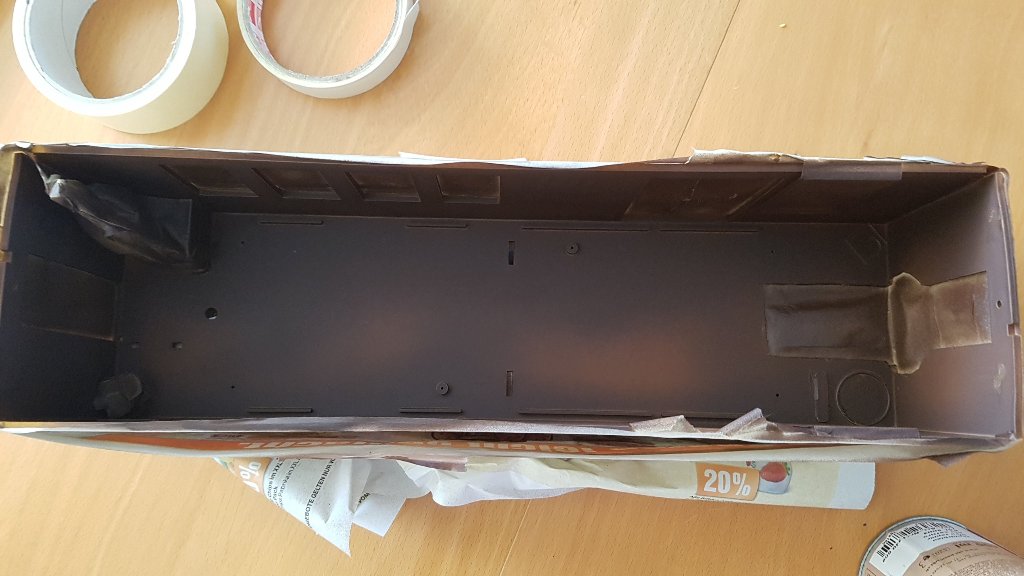

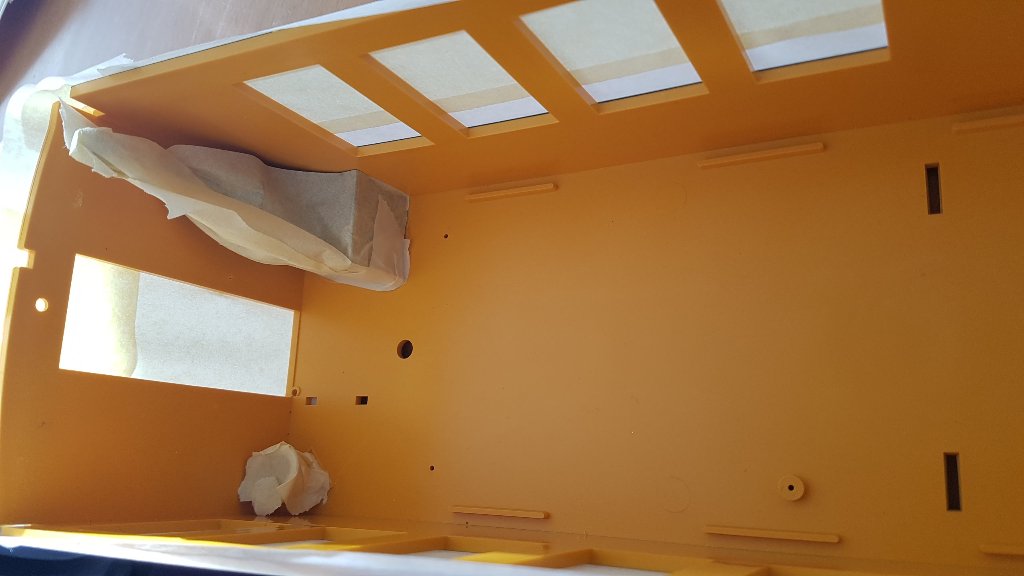

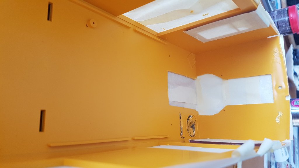

Also schnell Klebeband geschnappt und den Railtruck abgeklebt
Klebebandorgie
Klebebandorgie
Klebebandorgie
Schoggibraun
Schoggibraun

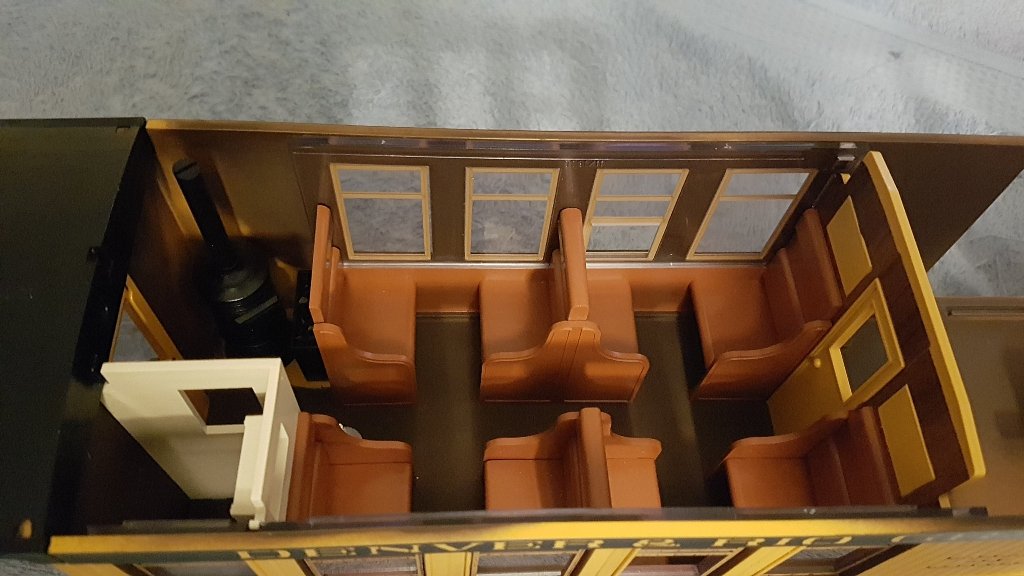

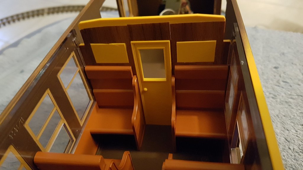

Das viele gelb im Innern des Wagens hat mir noch nie gefallen, also wird Holz mit Schoggibraun simuliert.

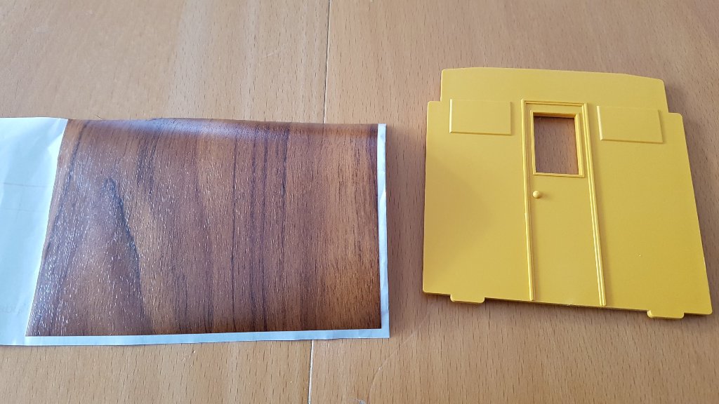

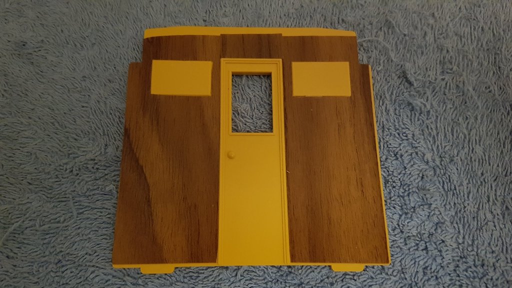

Auch die Trennwand zwischen Gepäck und Personenabteil hat viel zu viel gelb, also Nussbaumfolie drauf:
viel zu gelb
schon besser, die zwei Bilder fehlen noch
Et voilà
Passagierraum deluxe
Vielleicht kann heute Abend noch Test machen ob R3 oder R5 Mindestradius sind für den Railtruck.

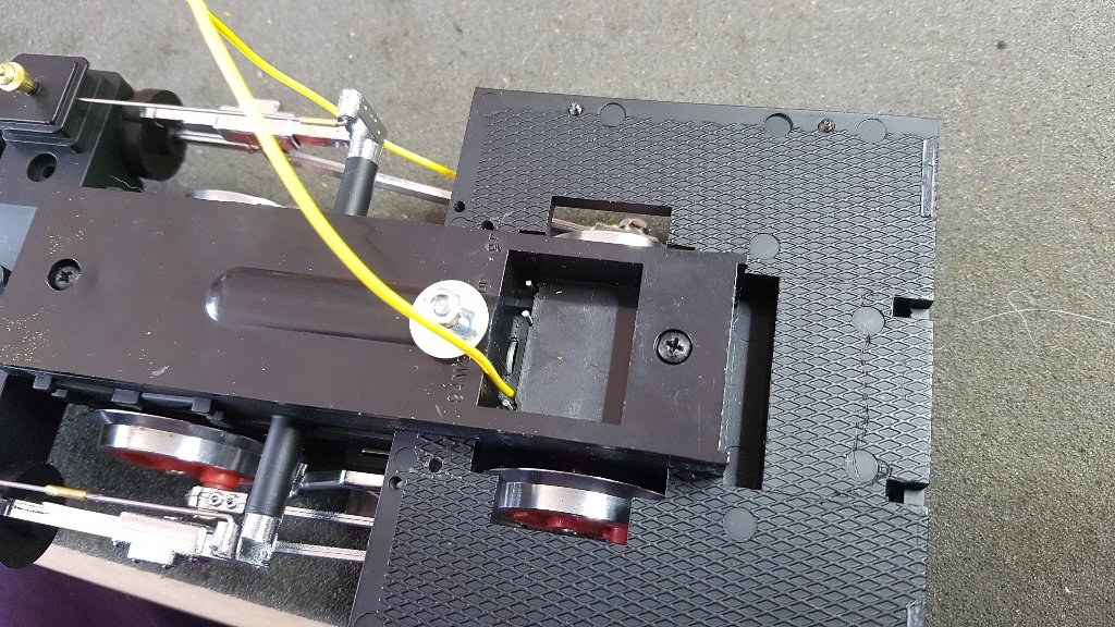

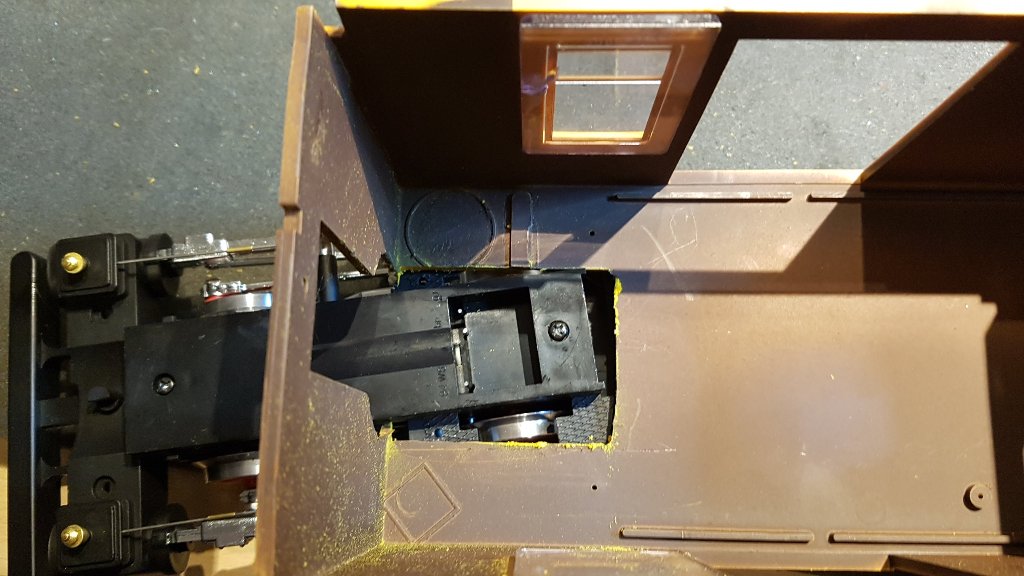

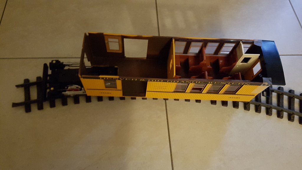

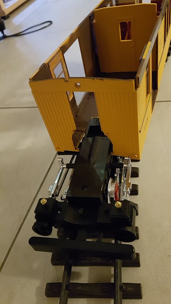

Schon lange her, aber so zwischendurch konnte ich noch ein paar Test machen. Leider geht auch R3 nicht, also muss doch das vordere Drehgestell drehbar sein. :roll:

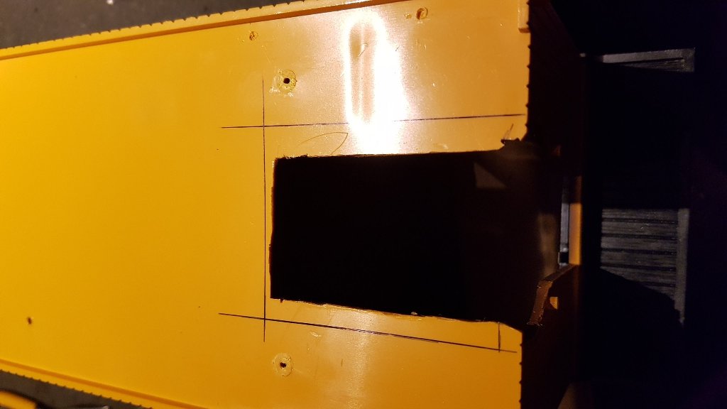

Ich werde also mal die Idee von Marc versuchen umzusetzen. Die Öffnung im Boden wird vergrössert und das Drehgestell irgendwie wieder befestigt:
So gross wird das neue Loch im Boden
und nun dreht es sich auch, R3 funktioniert so aber kein R1
Noch ein paar Aufnahmen wie es dann aussehen könnte:
Ansicht von vorne, ohne Kessel
Nun brauche ich noch einen doppelten Boden, Befestigung vom doppelten Boden und einen Drehpunkt am Drehgestell.

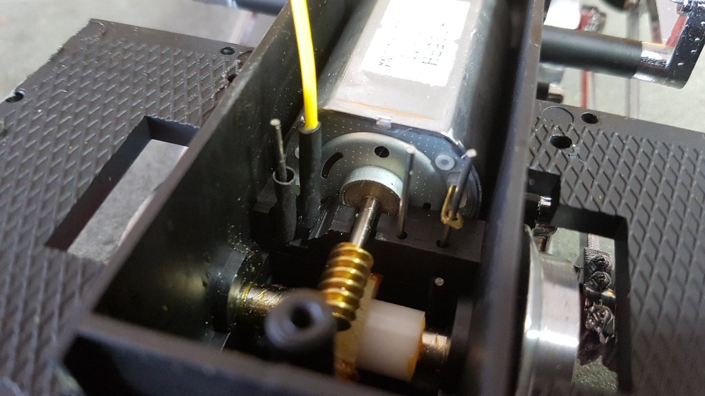

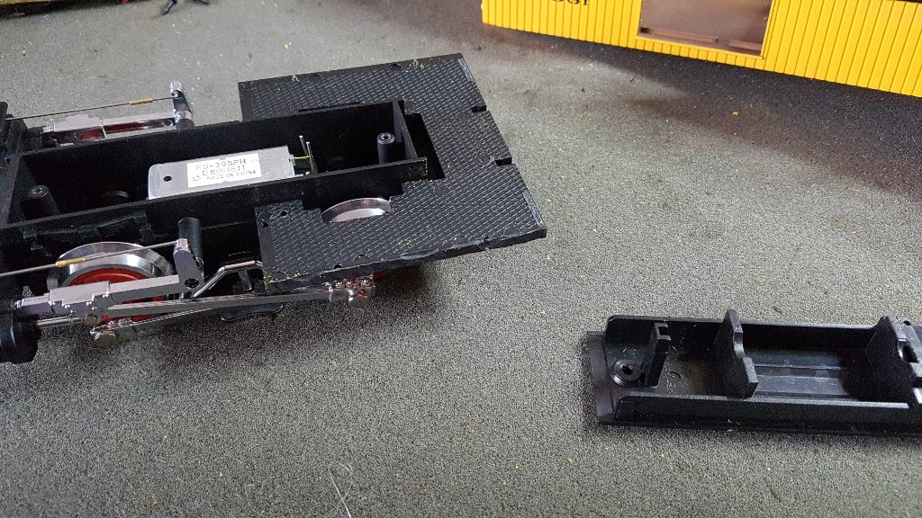

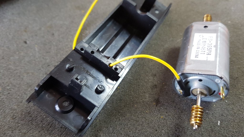

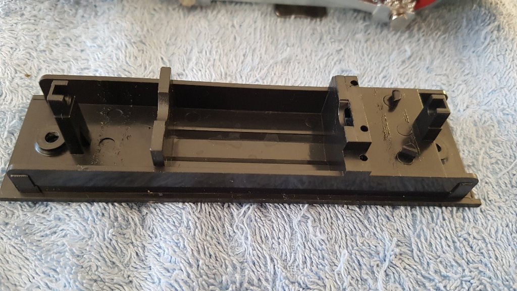

Für den Drehpunkt vom Drehgestell habe ich mal den Deckel entfernt. Da sitzt ein billiger CHINA Motor drin mit nur 3 Anschlüssen, also Umbau auf digital nötig. Doch davon später, nun brauche ich einen Drehpunkt. Da der Motor nicht besonders dick ist, werde ich wohl eine Schraube durch den Deckel führen und damit den Drehpunkt erstellen. Also viel Last wird der Wagen dann nicht ziehen können :roll:
Deckel noch Original
In der Sicke vom Deckel sollte die Schraube Platz haben

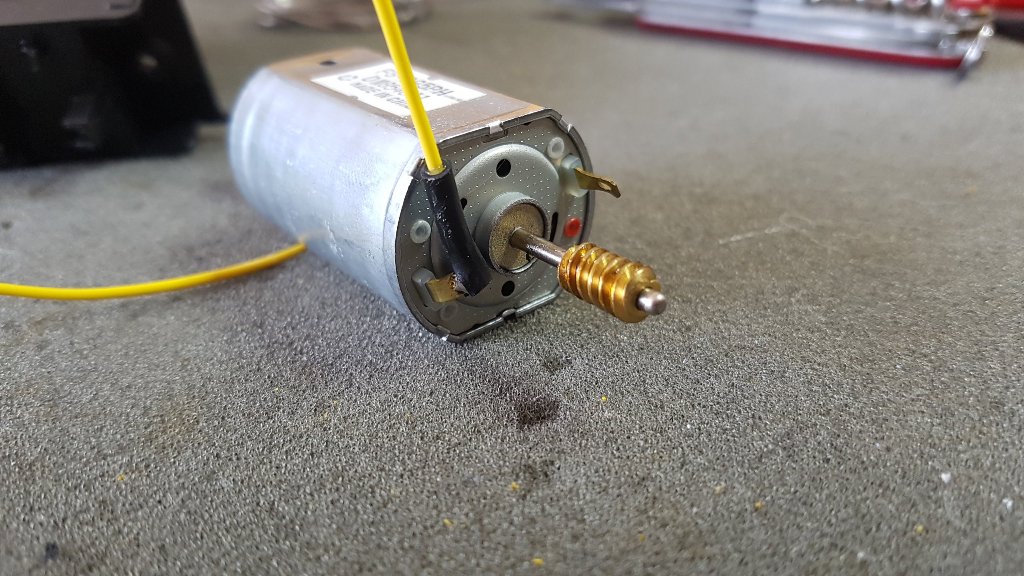

Wenn das Getriebe schon offen ist baue ich auch gleich auf digital um. Dazu den Motor entfernen und einen Anschluss mit einem Kabel versehen.
Motor auf "digital" umgebaut
Mit Schrumpfschluach sichern damit kein Kontakt zum Gleis besteht
viertes Loch im Deckel
Viertes Loch bohren im Deckel. Damit auch sicher kein Kontakt zwischen Gleis und Motor besteht habe ich auch den Draht vom Gleisstromabnehmer noch mit einem Schrumpfschlauch gesichert.
Loch für Schraube gebhort und alles wieder zusammensetzen

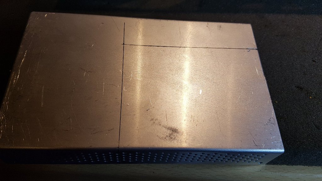

Nun muss noch der doppelte Boden erstellt werden, dazu habe ich aus einem Abfallgehäuse ein passendes Stück markiert und ausgesägt
Mal schauen ob dann alles so passt wie gedacht. Der doppelte Boden wird dann mit vier Schrauben am alten Boden fixiert.
