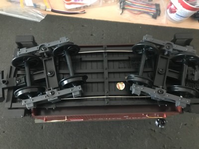

Drehgestelle ohne Stromaufnahme

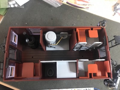

Inneneinrichtung vorhanden
Nun ja, damit lässt sich was anfangen. Obwohl die Uintah wohl immer unter Geldmangel gelieten hat wird für den Bremser ein nettes Zuhause eingerichtet.

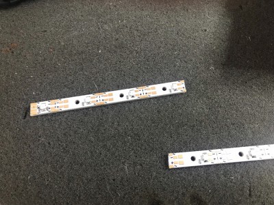

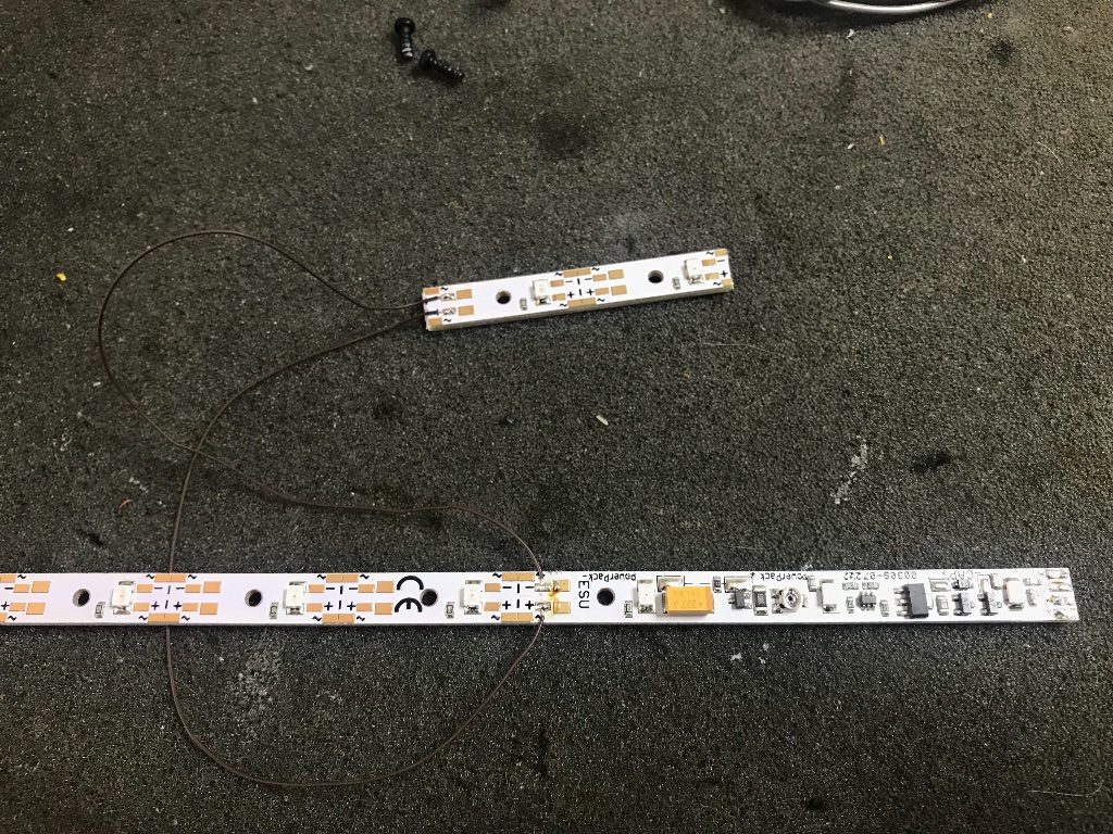

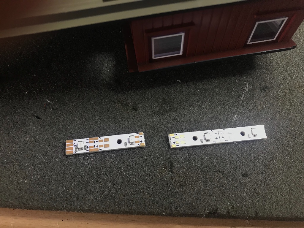

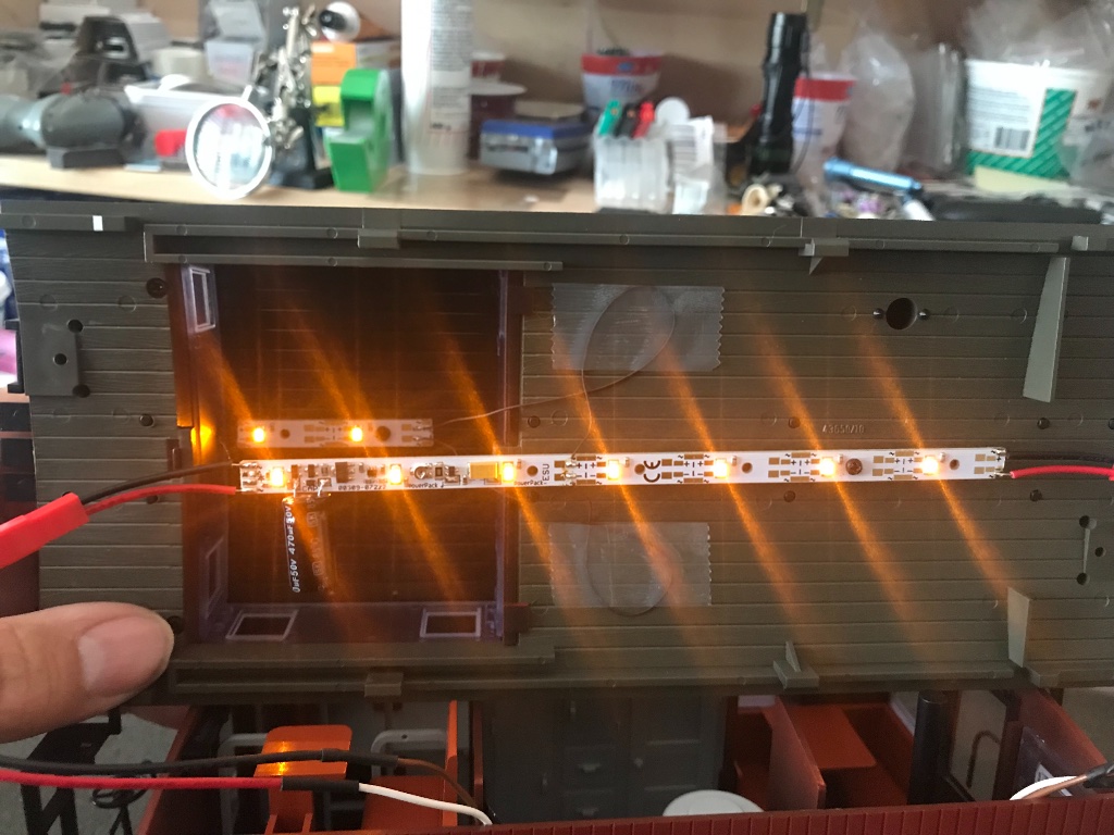

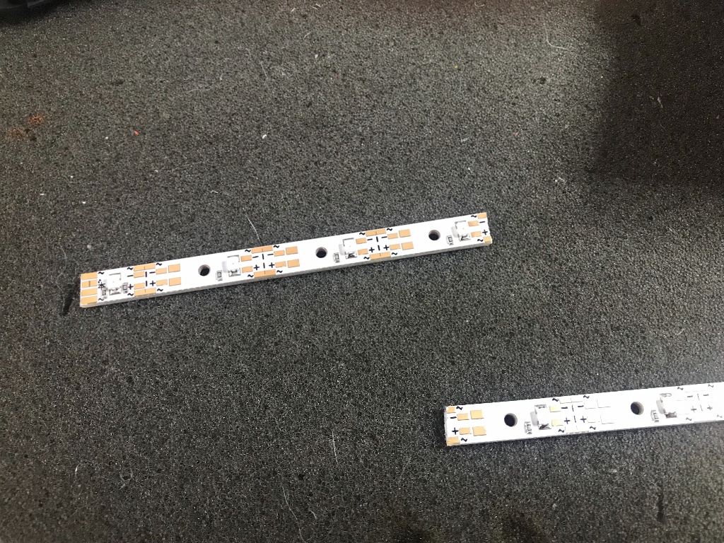

Grundlage ist eine ESU Lichtleiste mit gelben LED. Die sind nicht besonders hell aber damals gab es ja auch noch keine Xenonlampen.
Esu Lichtleiste
Die Leiste ist zu lang aber das ist ja kein Problem, einfach an den vorgesehenen Punkten durchtrennen. Ein kurzes Stück bleibt vor, nicht wegschmeissen sondern sonst mal brauchen.

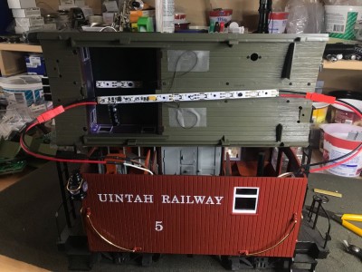

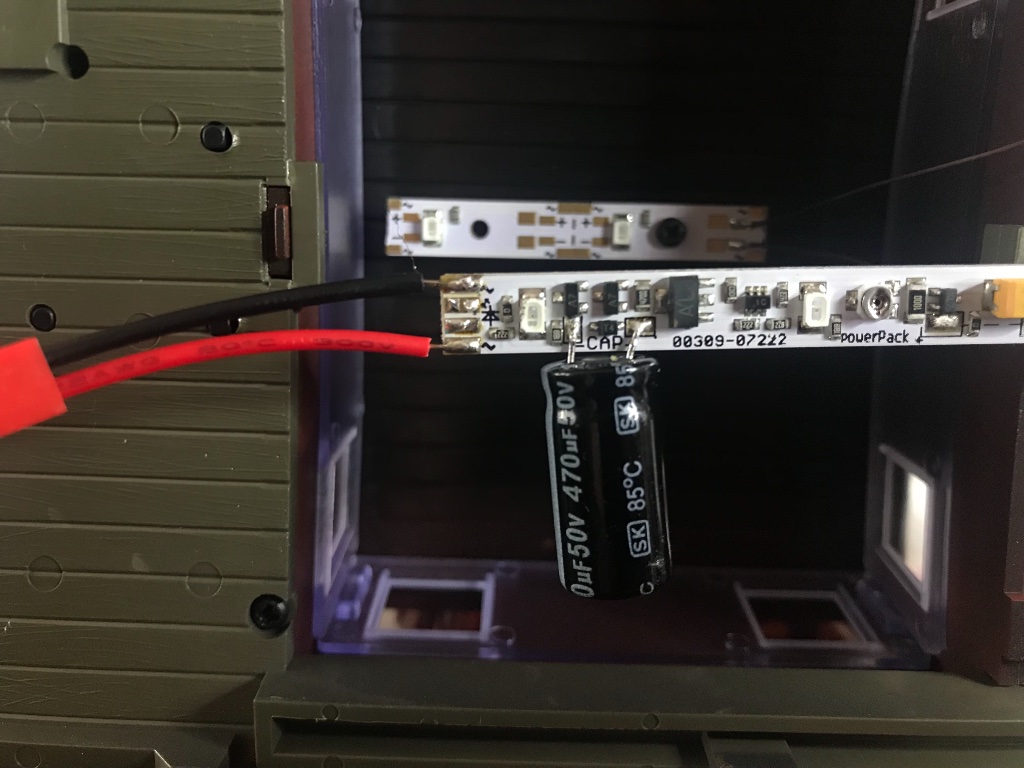

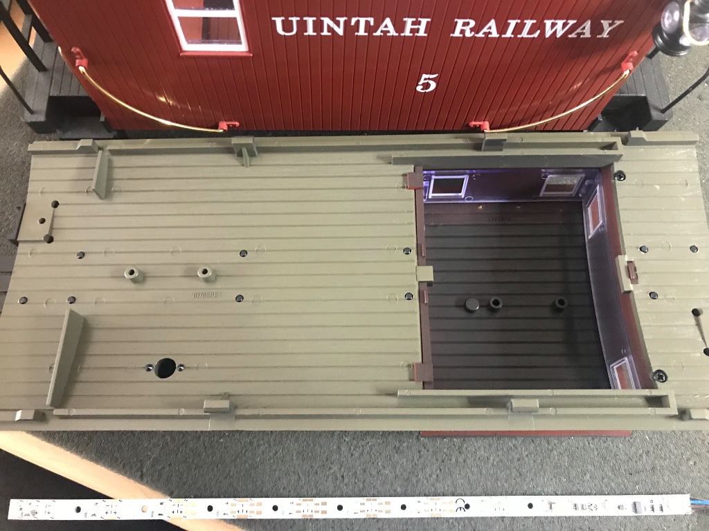

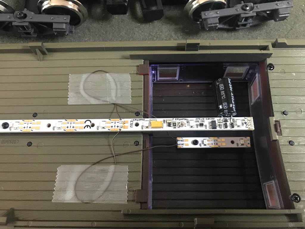

Ein kurzes Stück kommt in die Kanzel damit der Bremser auch was sieht. Die Elektronik kommt unterhalb der Kanzel hin, da gibt es ja dann Licht von der Kanzel.
Details

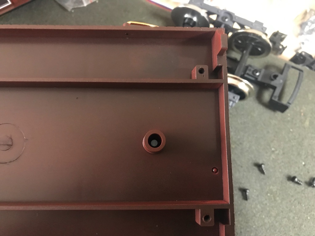

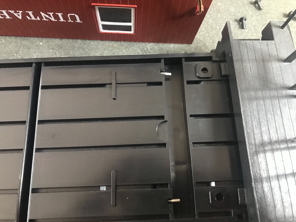

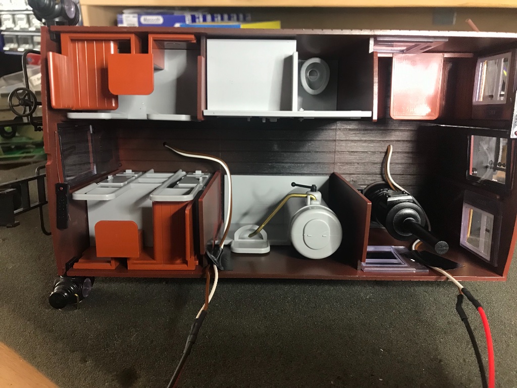

Nun fehlt noch etwas Strom aber scheinbar war es nicht vorgesehen diesen Caboose mit Licht zu versorgen. Es gibt keinen geplanten Weg die Kabel zu verlegen.
Verschlossene Kabeldurchführung

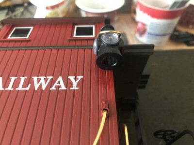

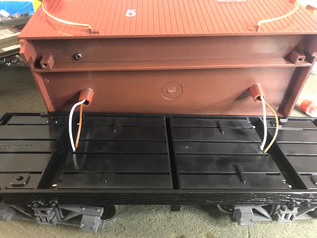

Allerdings im Caboose Wagenkasten hat es Löcher, also müssen die Kabel da durch. Dafür gib es ja Bohrer. Schnell vier Löcher gebohrt und nun passen die Kabel.
Im Wagenkasten hat es ein Loch
Neue Kabeldurchführung
Noch etwas Kosmetik
Verstecken der Kabel im Caboose

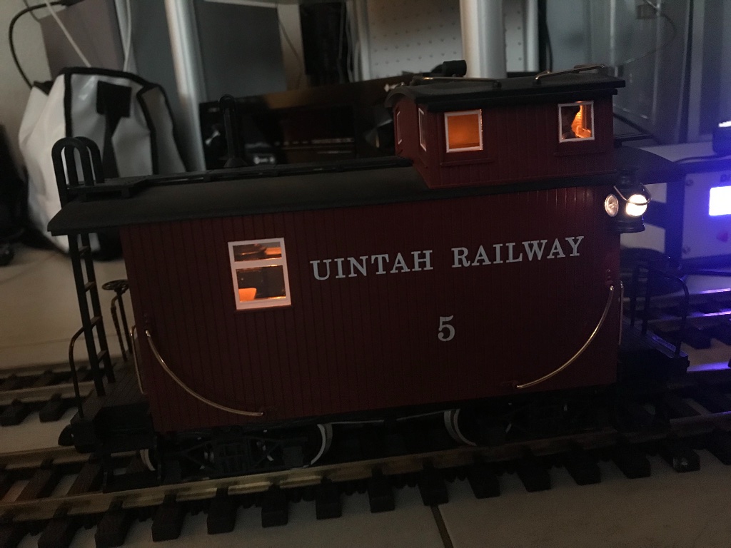

Und ein erster Test
Test
Test

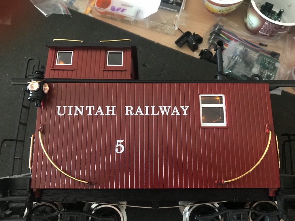

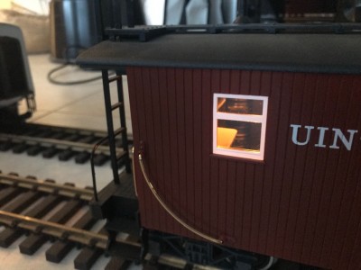

Markerlights nun mit Licht
Gesamtansicht
Fertig

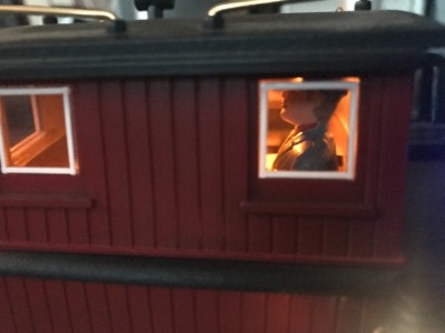

Noch ein paar Details, ein LGB Lokführer hat eine neue Funktion erhalten:
Neuer Job
Abschlusstest
Wenig Licht, genau richtig
Nachtsicht

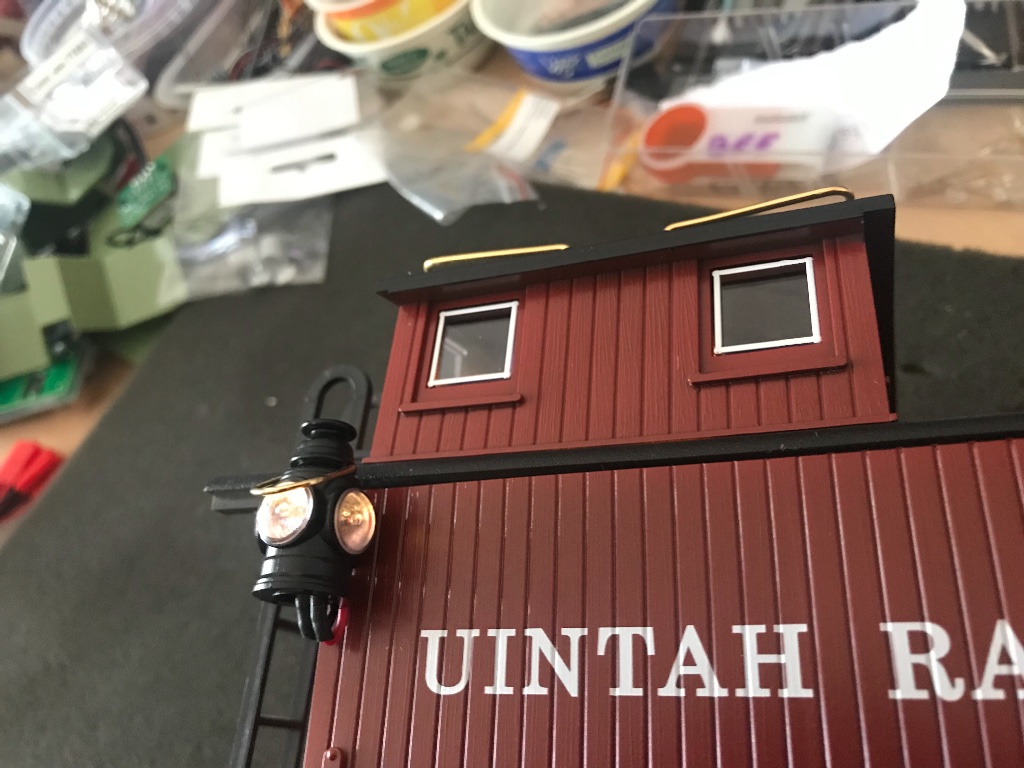

Sehr schön gemacht, Luegi! Gefällt mir gut und dient mir dann als Vorbild zum Nachbauen bei meiner Santa Fe Caboose ;)
Aber wie hast Du die "Marker Lights" gemacht? Hast Du da mehrere LED's in einer Lampe drin?

Danke, in der Marker Light ist jeweils nur eine 5mm LED drin. Die Farbe kommt nur von den Plastikscheiben. Sie leuchtet also auch rot beim Rückwärtsfahren. Oder hast du was anderes gemeint mit deiner Frage?

habe mir das eine Bild noch Mals angeschaut, und jetzt mit Deiner raschen Antwort gesehen, dass es doch nicht mehrere Litzen sind wo aus der Lampe kommen. Sieht aber fast so aus ;)
