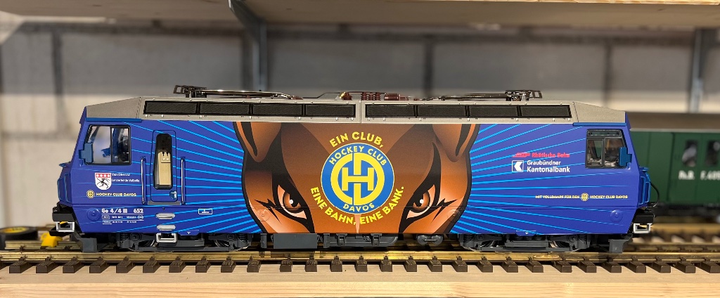

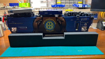

So, nun habe ich wieder einmal eine Lok für den Umbau bekommen.
Mfx und Fliegenklatschen kommen Raus. Das beue Herz wird ein ESU Loksound 5 XL mit Massoth Pantoantrieb.

Kommen die neuen Pantoantiebe rein wo die Höhe einstellbar ist?
Gruss Roli
Re: Umbau Ge 4/4 III 652
Beitrag von RhBler » 23 Jun 2024, 14:38
Hallo Roli
Ja es werden die Neuen (2.0) Antriebe verbaut.
Höhe und Nachwippen habe ich bereits Eingestellt.
