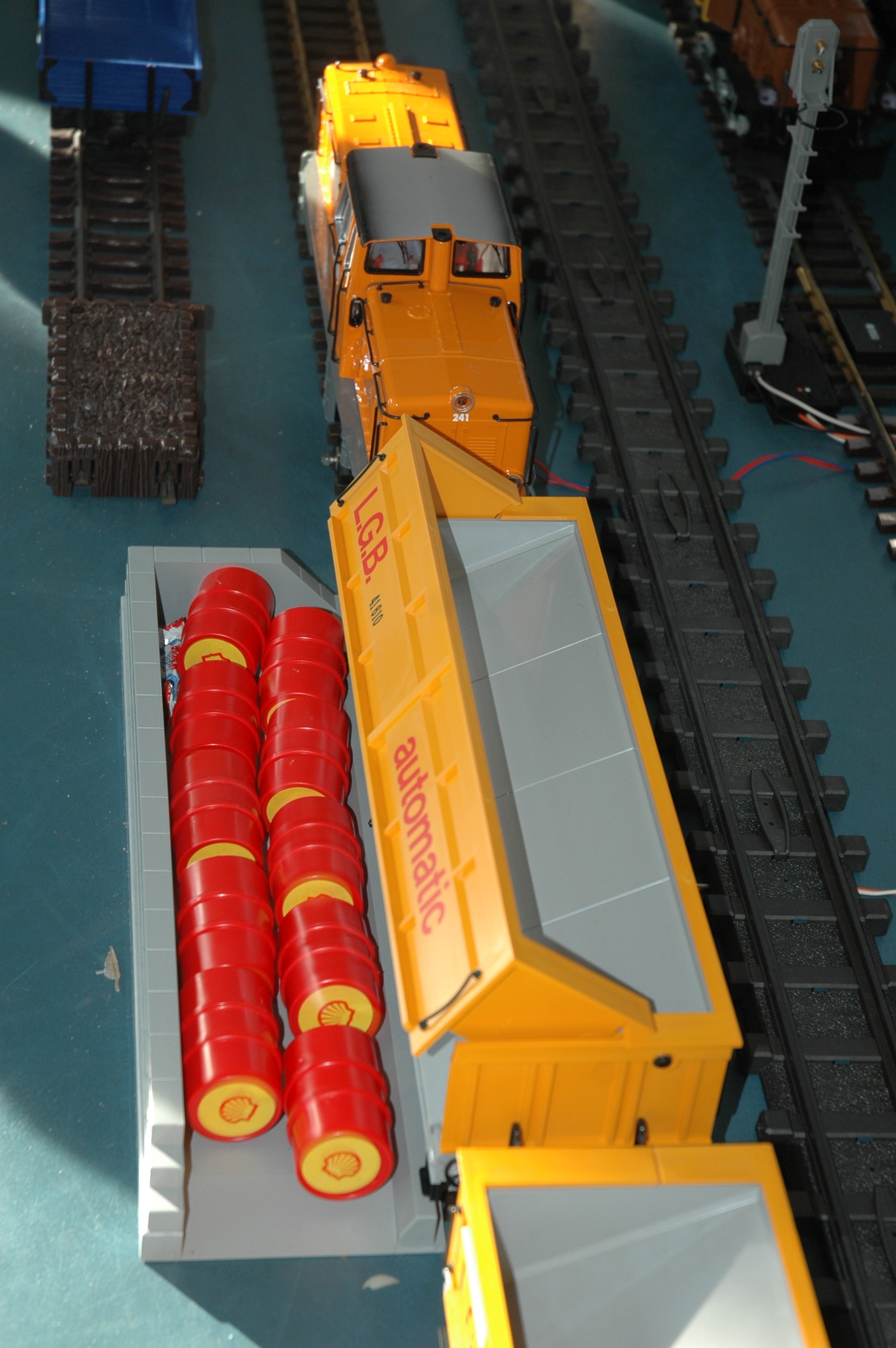

Ja wenn wir uns schon früher gekannt hätten, dann hättest du meine Gm 241 haben können und nicht selber machen
Ist noch aus meiner Anfangszeit

Meine erste Lok die ich umgebaut (farblich) und digitalisiert habe.
Jedoch ein Jahr später sah es dann so schon so aus
