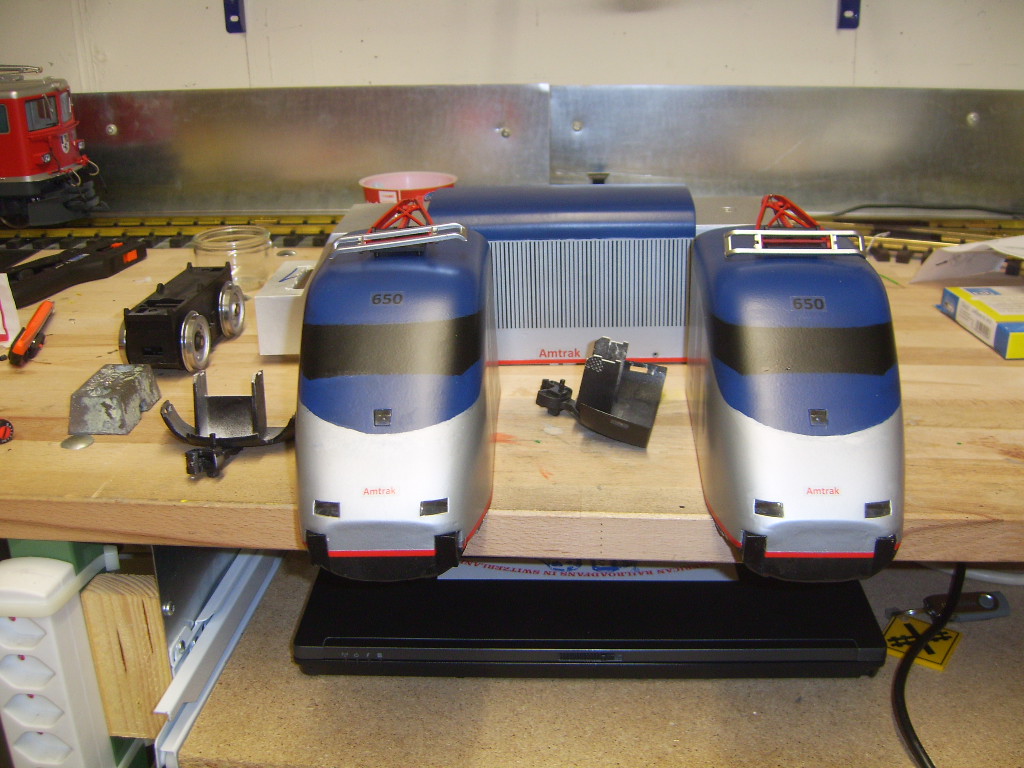

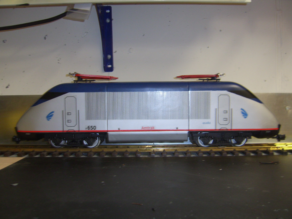

Neue Lok entsteht
Re: Neue Lok entsteht

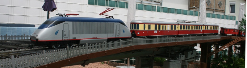

Gestern getroffen:
Das ist wirklich ein feines Lokchen geworden. Also mir hat sie auch aus einem halben Meter Entfernung gefallen.
Und zur Zugkraftsteigerung kannst Du ganz beruhigt Zusatzgewicht direkt über den angetriebenen Motorblock packen; Dein antriebsloses Drehgestell hat schon genug Last.

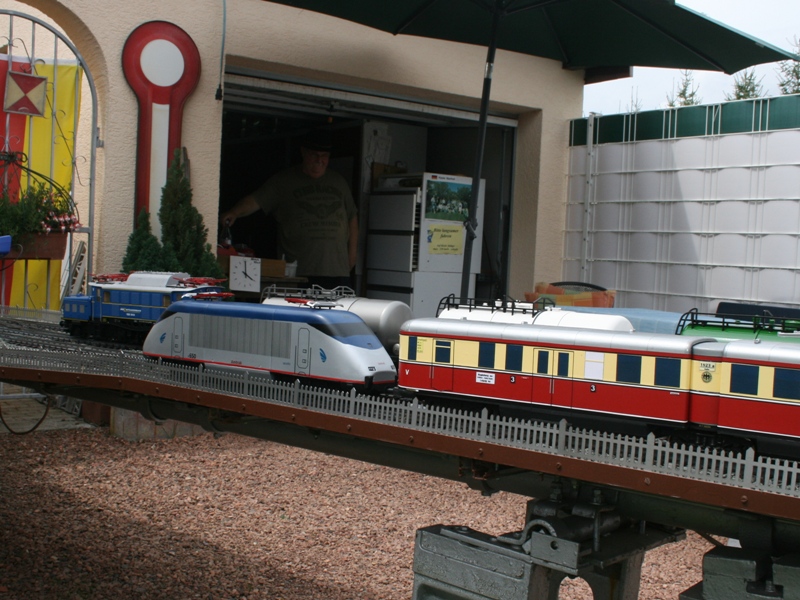

Na wer hat denn da wenn abgeschleppt
Schon erstaunlich dass beide Modelle einen LCE als Spender hatten, da sieht Mann eure Kreativität
Gefällt mir sehr gut
- DRGler
- Beiträge: 94
[quote="Luegi"]Na wer hat denn da wenn abgeschleppt
Eindeutig die HHP-8 den ET 25
da der seines Antriebsblocks beraubt war
Zu Testzwecken war der im (auf dem Bild nicht sichtbaren) Steuerwagen gelandet und der Dreiteiler wurde einfach geschoben oder gezogen...
Alternativ auch vom Acelali
Ausserdem ist bei der E-Lok der Bügel oben !!!

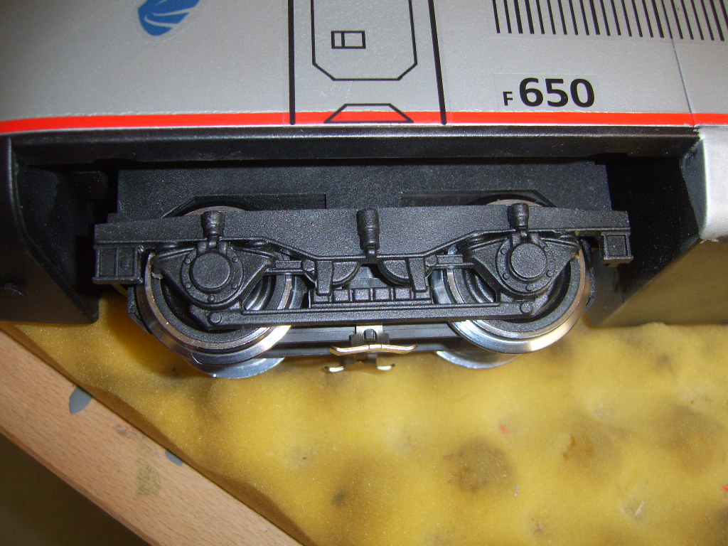

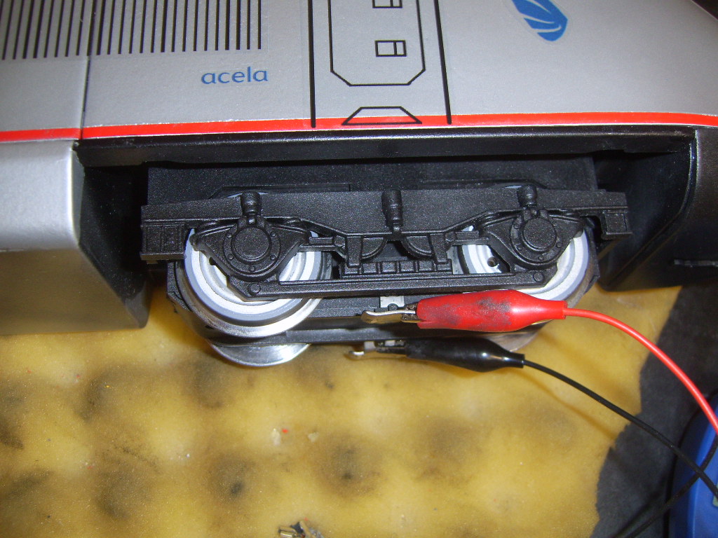

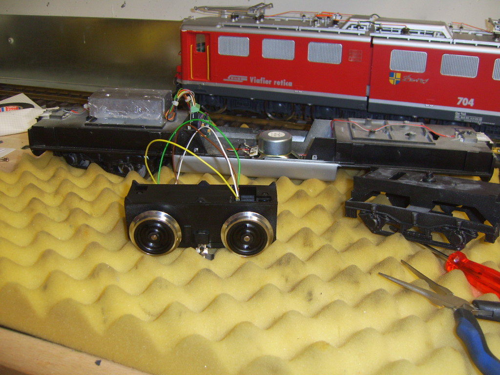

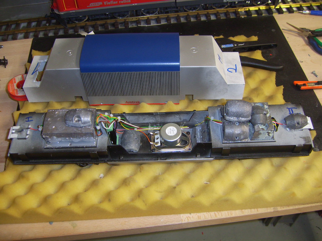

Heute erfolgte der Einbau des zweiten Motors
Jetzt ist endlich die Zugkraft ausreichend.
Auch wurde dann gleich auch das Gewicht erhöht und die Räder des neuen
Antriebblocks gestrichen
Jetzt muss ich dann nur noch ein Teil des Rahmens verstärken.

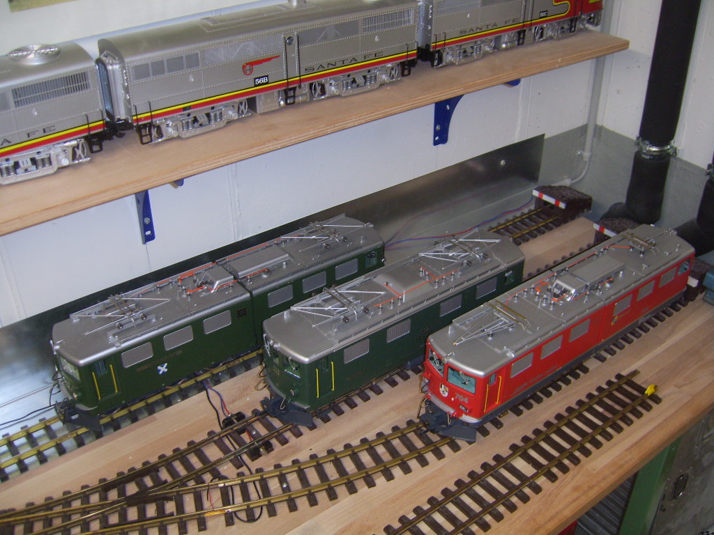

Des BW Nöschikon ist nicht "nur" auf US und Regelspur Loks Spezialisiert
So zwischen durch kommt da ab und an auch etwas Rhätisches zur um oder neu Digitalisierung
Die Ge 6/6 II hatte einen Kablebruch bei Motor unter dem Führerstand I
Der Eigentümer kommt die Lok am Dienstag wieder abholen.

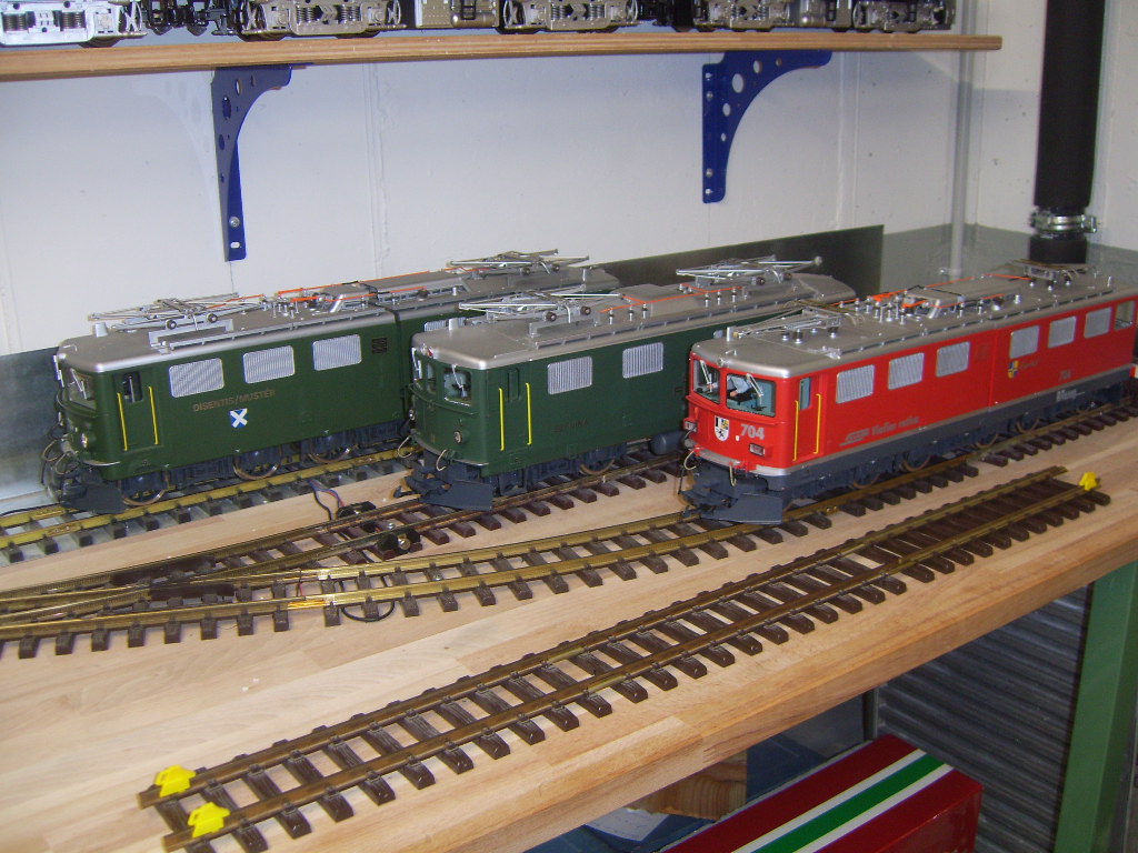

Oha, ja wie komm ich da wieder raus ?????
OK, noch ein Tipp von mir, falls der Eigentümer der "Alten Dinger" ja die auf dem Foto (2 x grün,1 x rot) nicht mehr haben will, ich nehme sie ihm dann unbesehen zum aktuellen Messing-Kilopreis ab.
