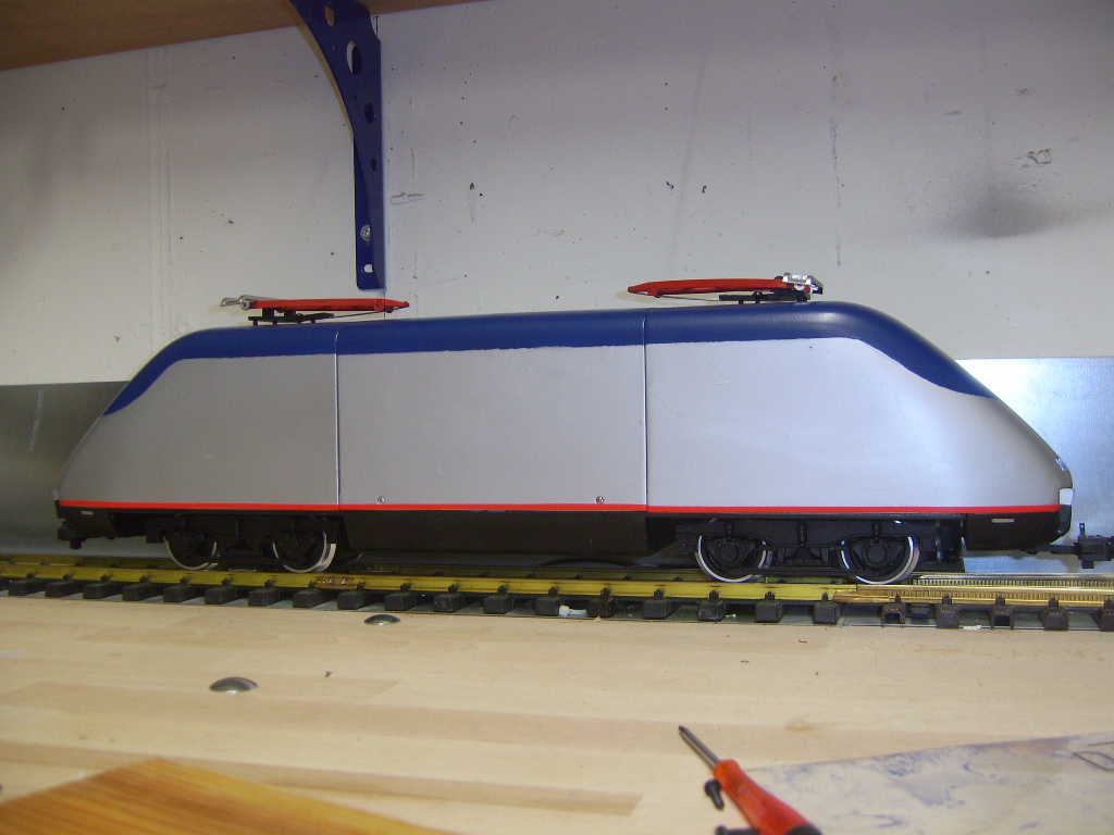

Neue Lok entsteht
Re: Neue Lok entsteht

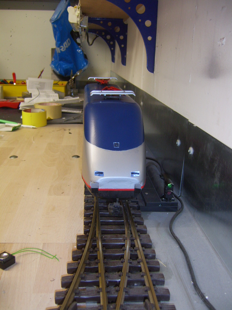

Geil ,siehste es geht doch , Klasse geworden

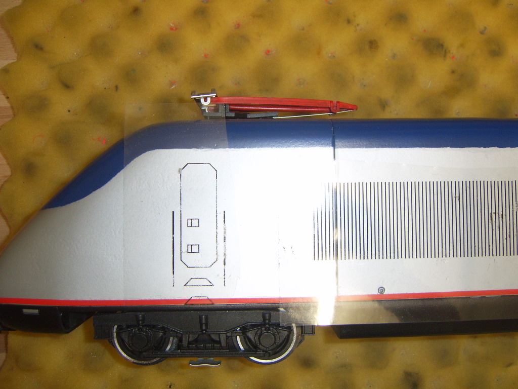

Ok die Ausbesserung ist vollzogen, die GT - Streifen sind wieder montiert
Der Teufel sitzt im Detail

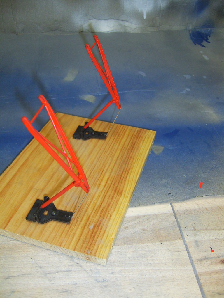

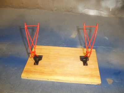

Die Patos werden Rot

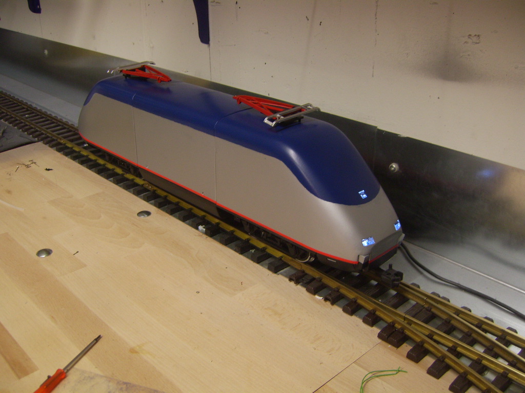

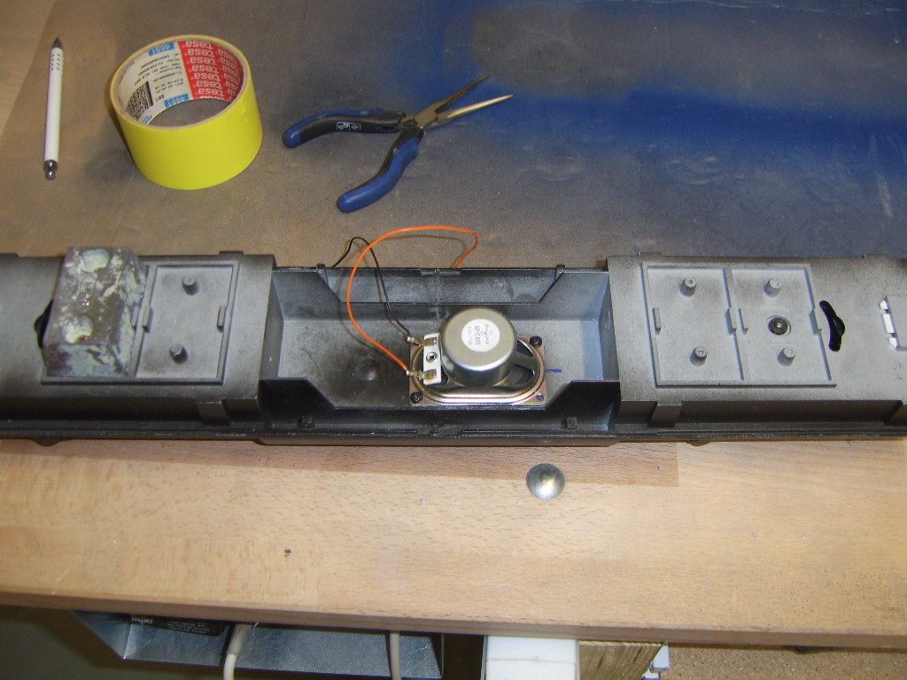

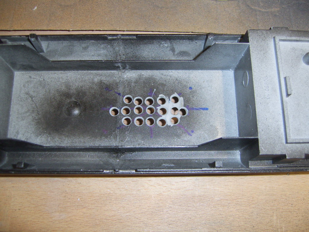

Lautsprecher, Decoder, 1.Fahrversuch

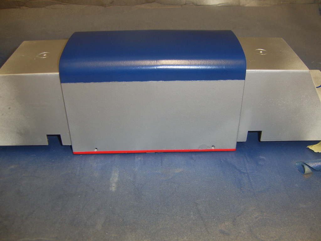

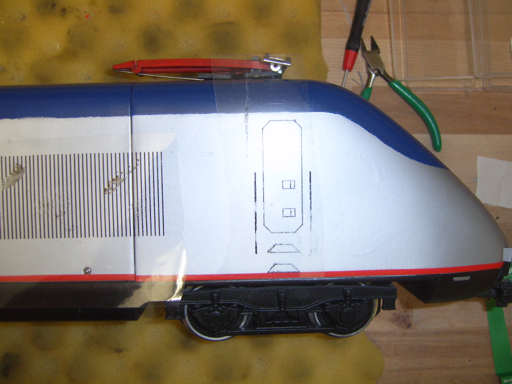

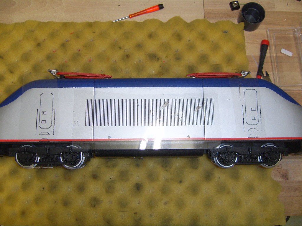

Beschriftung, Türen und Kühlregister.

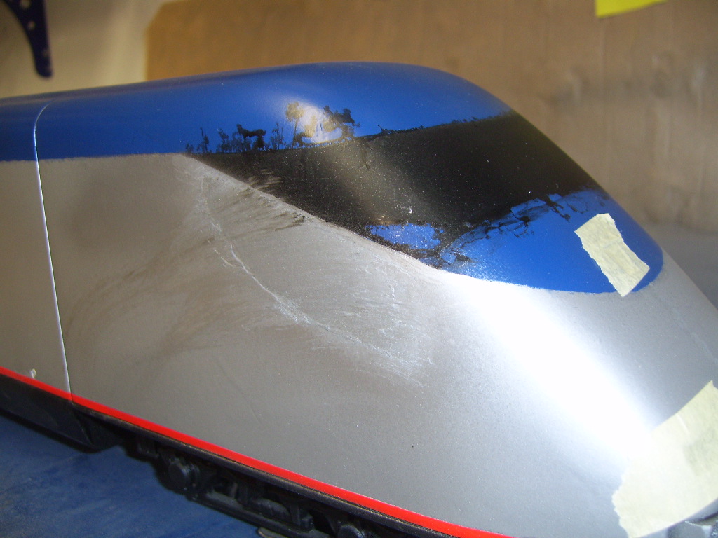

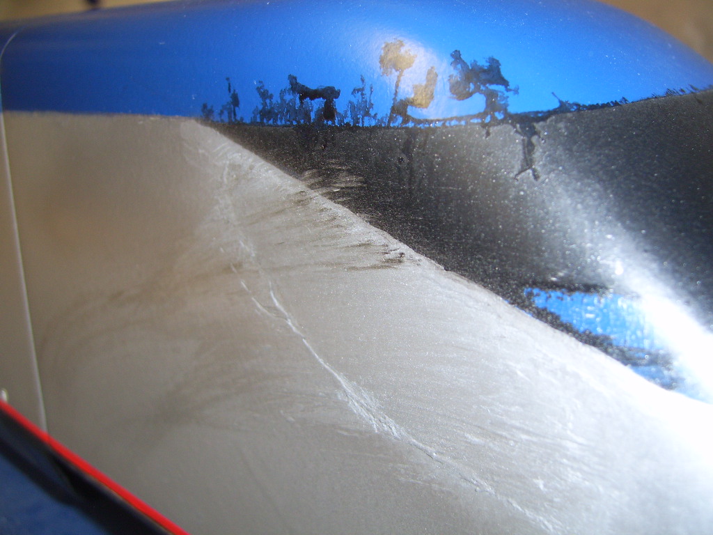

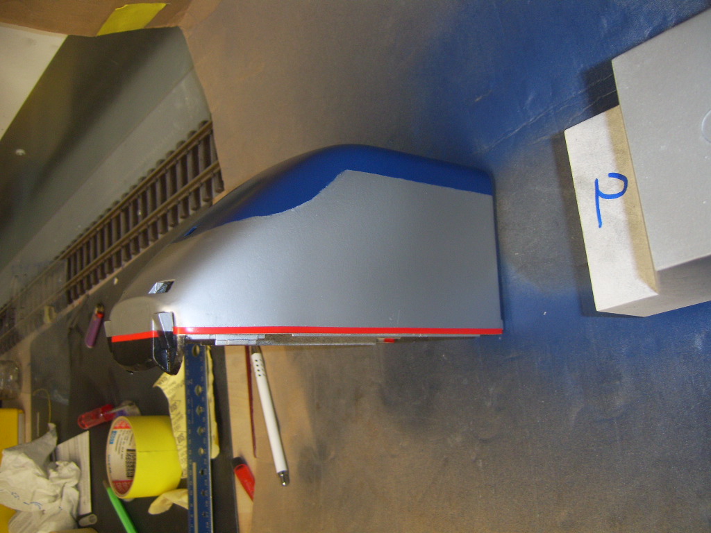

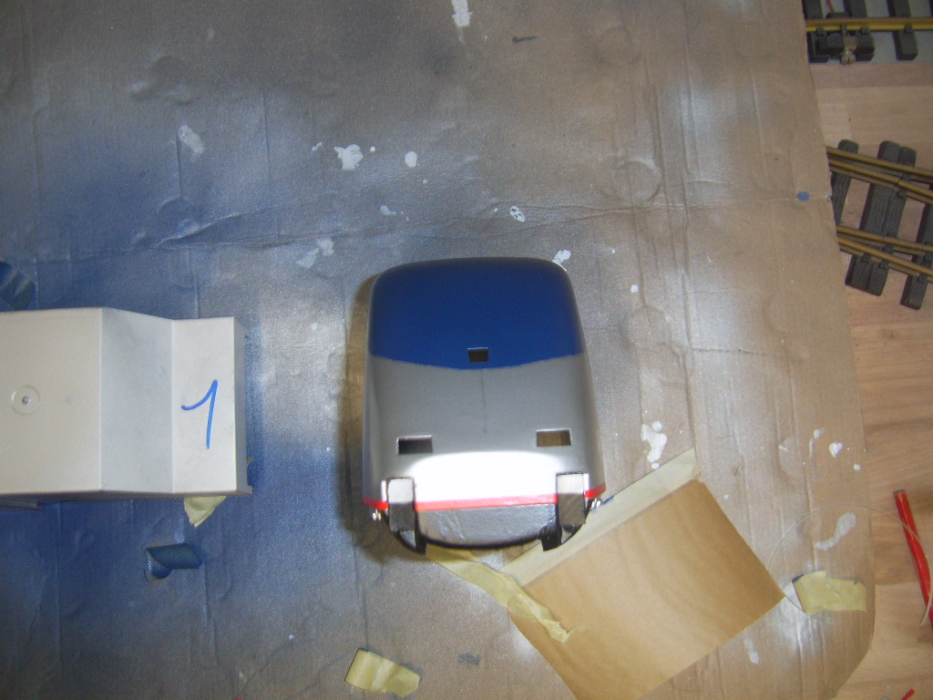

Es gibt Tage da geht es einfach nicht.......
Es gibt Tage da fragt man sich, was ist jetzt schon wieder.........
Und
Es gibt Tage da bleibt man besser im Bett und verpenn den Schei.... Tag
Entweder die Lok will nicht,
Oder ich bin zu Doof und kann es nicht mehr.
Nun heisst es zum zweiten Mal
ZURÜCK AN DEN START...
Das finde ich echt verschie....
Ich weiss nicht wieso, das ist noch das schlimmste am ganzen
Und

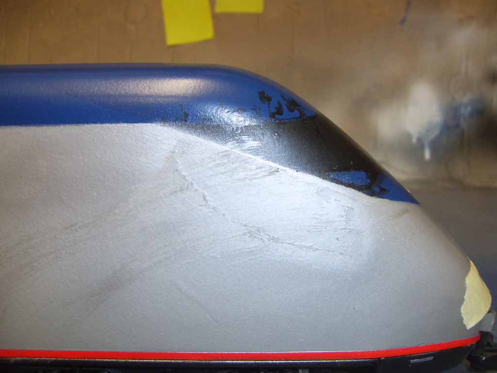

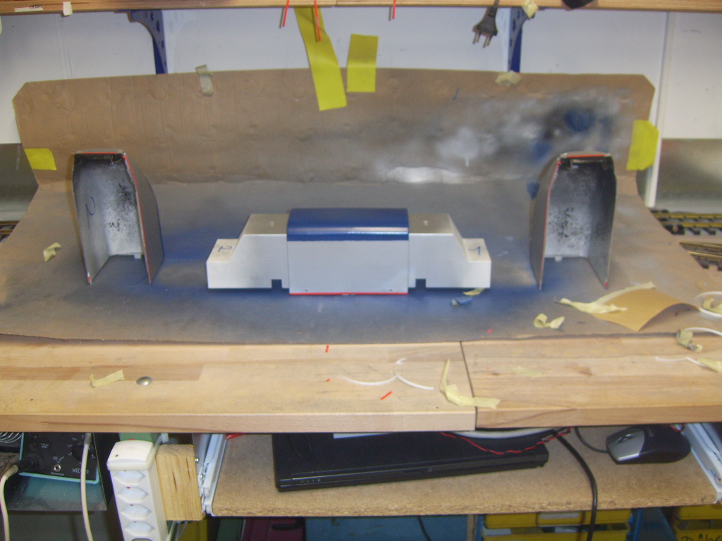

das mit blau schwarz bekommst du wieder hin
was ist an der Seite passiert ??
also ich würde nun mit nassem feinem Schmirgelpapier die silberne stelle anschmirkeln
dann das silber nachlackieren und dann warten 1-2 tage dann schwarz danach das blau
und jedesmal lange trocknen lassen nicht so schnell sein wollen die Farbe ist noch feucht
hast du auch Kunstoffhaftgrund benutzt
