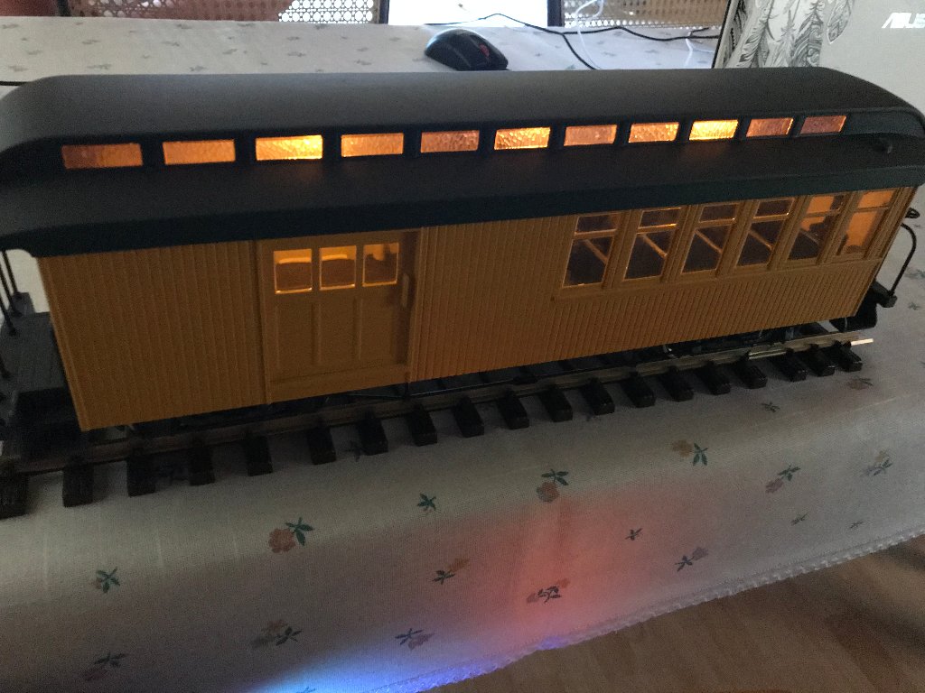

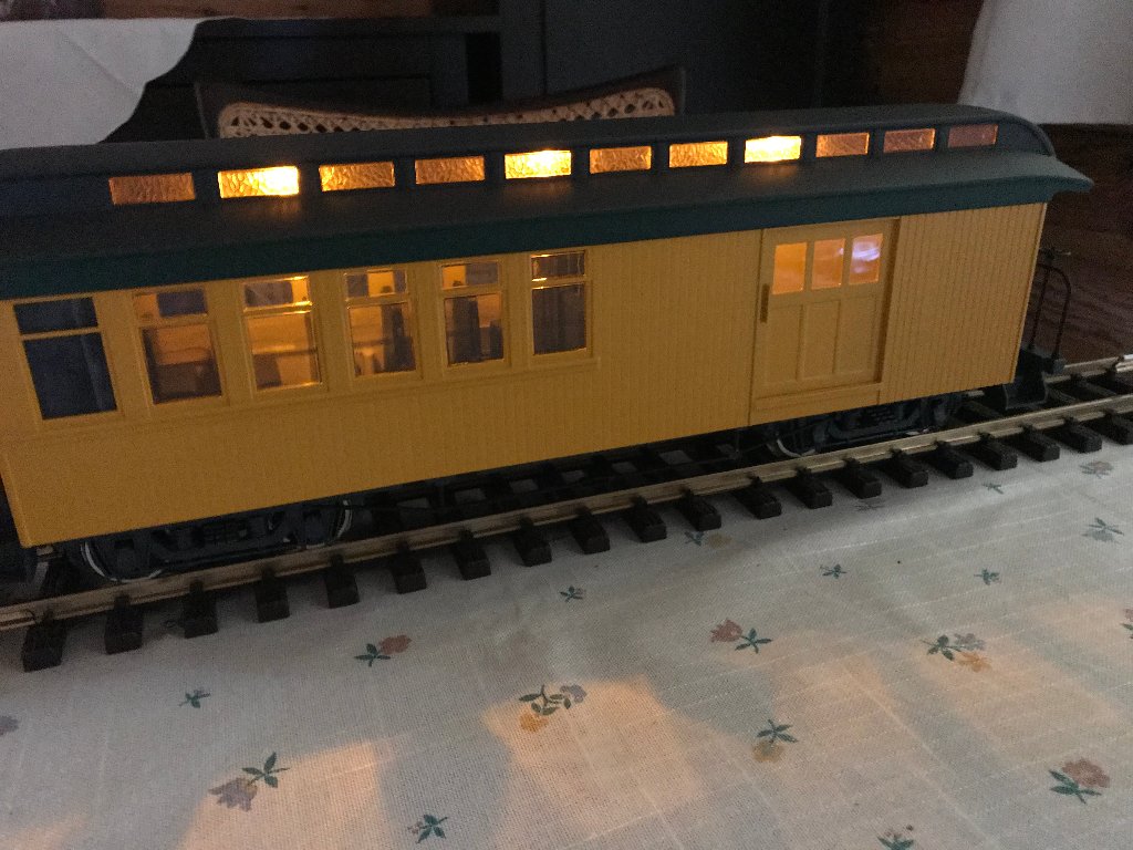

gab ja lange nichts Neues...wurde dennoch viel getan.
Der LGB ICE3 7 teilig ist jetzt digitalisiert..ESU 5Xl + 2x Visaton FRS7 + LED umbau, dazu an späterer Stelle mehr.Video kommt noch..

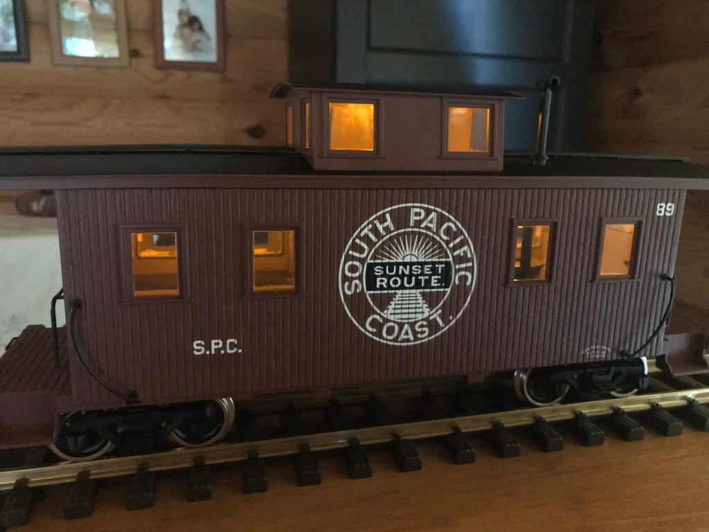

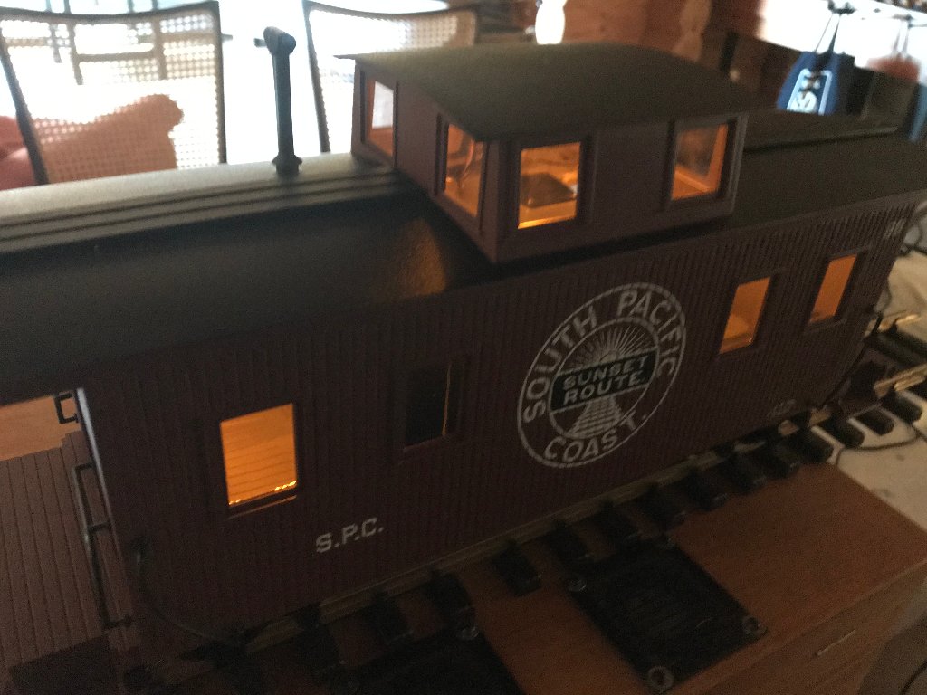

Auch beim Wagenpark hat sich in den letzten Monaten einiges getan....6 Personenwagen + 3 Caboose wurden auf LED mit Puffer umgebaut. Die kompakte Elektronik hat Thomas L entwickelt...anbei Bsp vom letzten selbstlackierten + beschrifteten Caboose mit gelben LEDs als Petroleum Beleuchtung Imitat:
Die nächstenTage/Wochen :roll: wird die Personenwagenflotte der Vitginia &Truckee von Tomas komplett einer HU unterzogen,bedeutet komplette Neulackierung, Einbau schwarzer Plexi-LED Dachhimmel mit gelben LEDs,Einbau Stromabnahme+ Elektronik.
Der erste Wagen ist fertig....
Also keine Sorge, bin noch da.. :lol:

Beitrag von Thomas L. » 27 Mär 2020, 17:52
Hallo Zusammen,
natürlich wollen wir euch die kompakte Stromspeicherelektronik nicht enthalten.
Sie besteht aus einem einfachen ELKO 4700myF 35V und dieser winzigen Platine:
https://modellbau-schoenwitz.de/de/elek ... ction_ms=1
Die Elektronik kann ohne Gleichrichter direkt mit bis zu 24V Digitalstrom betrieben werden. In der Kombi mit dem ELKO haben wir bei drei einzel LEDs
einen Flackerschutz von ca. 5 sec.
Re: Neues..
Beitrag von Rene » 27 Mär 2020, 18:38
..und das reicht auch vollkommen aus. Die Platine lässt sich überall verstecken..Völlig easy.....als Paket zusammen mit dem Elko in die Toilette :lol:
In Real sind die drei LEDs sogar noch viel dunkler als auf den Fotos..eben wie ein schummrige Petroleum Beleuchtung.....das liegt an der doofen Autoeinstellung der KAmera und dem unfähigen Bediener :lol:
,,,noch was Nachreichen...
youtu.be/YI_vLtwX0PA

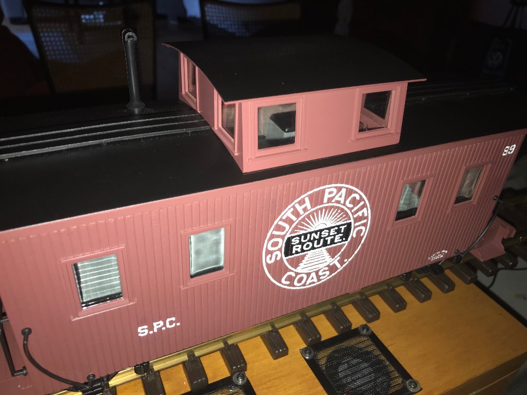

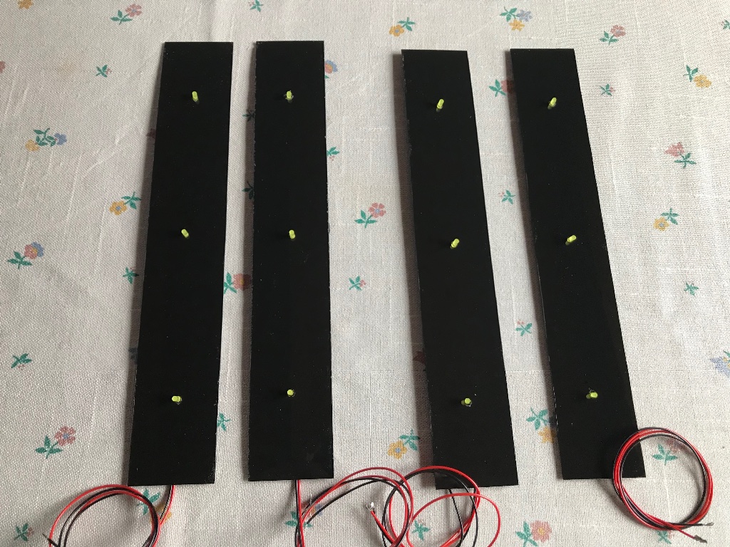

Und zu guter letzt noch die Dachhimmel zum einkleben in die Personen Wagen.. identisch aber kürzer in den Caboose..

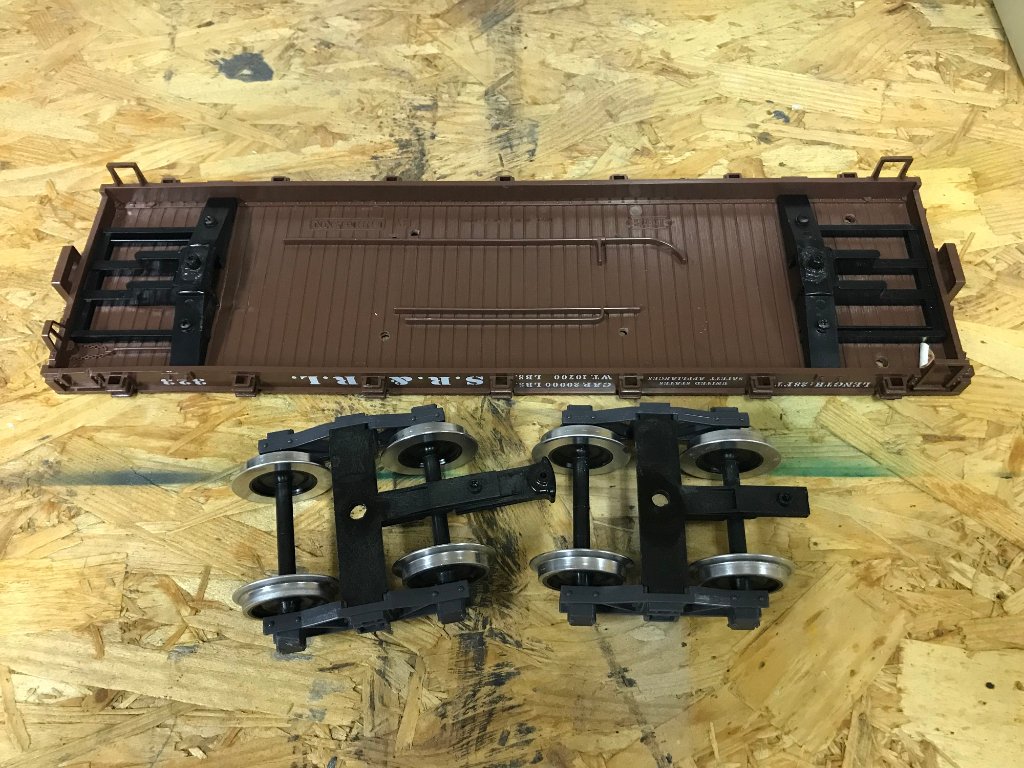

- und da gibt es noch so traurige Reste von den letzten Holzbauten (Wasserturm und logging Wagen) und den Versuchen meiner Jungs:
Zusammen mit den restlichen M2 Gewindestangen und Muttern lassen sich daraus z.B. nochmal 3 Waldbahn Wagen bauen...die Shay freut sich :D
evtl.lege ich nochmal eine Kleinserie auf...

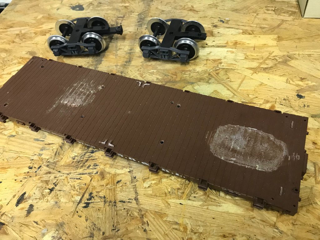

Und da ist noch was übrig:
Sieht nicht gut aus :oops: grausam verklebt und vieles abgebrochen...lackieren alleine reicht da nicht...
Das wird wieder eine Resteverwertung, habe da auch schon eine ziemlich verwegene Idee....Holzaufbauten auf Kunststoffrahmen, mal sehen ....
