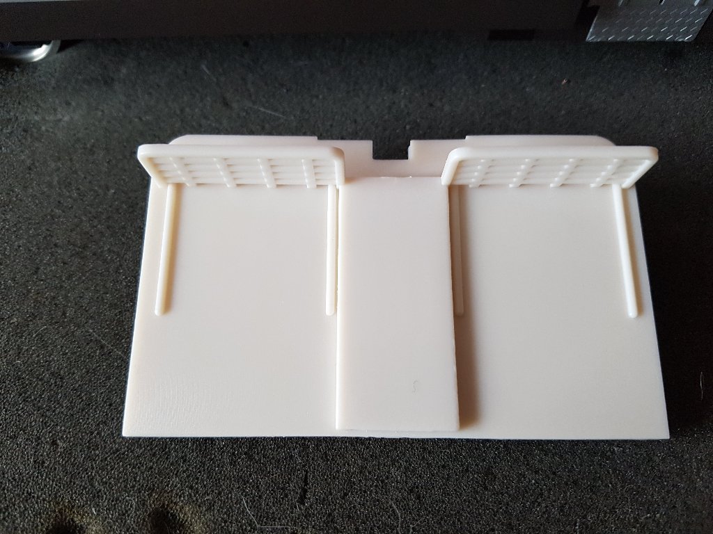

Da der TW nun schon offen ist sind mir mal wieder die kahlen Wände im Innenraum aufgefallen. Das gefällt mir immer noch nicht. Hat jemand Fotos vom Innenraum von der 40er Serie. Habe bei Google bis jetzt nichts gutes gefunden.

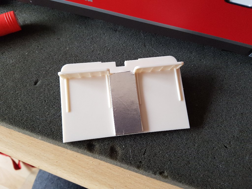

Per Zufall habe ich eine günstige Aluminiumfolie gefunden in einer Krabbelkiste. Habe daher mal die eigentlich nicht vorhandenen Türen damit beklebt.

Aus einer geprägten Alufolie mit einem feinen Muster habe ich noch die Wand vom WC verschönert, sieht man links unten. Die Idee mit der gleichen Folie noch den Kabelkanal abzudecken habe ich verworfen.
