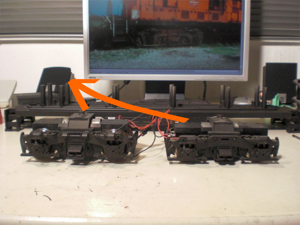

ein paar Teile sind bestellt, bis zur Auslieferung gibt´s genügend zu tun und das wird ab und zu hier gezeigt
anbei noch ein Bild ..... vorher - nachher ..... so ungefähr
