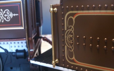

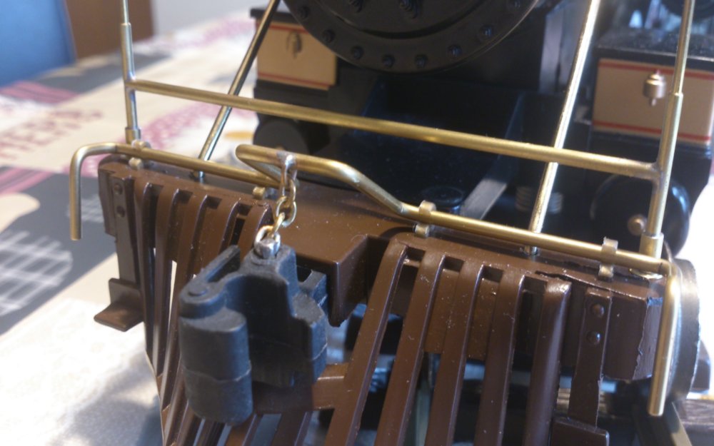

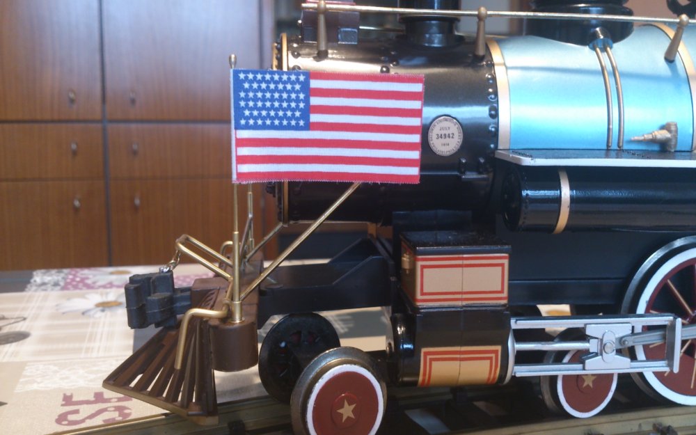

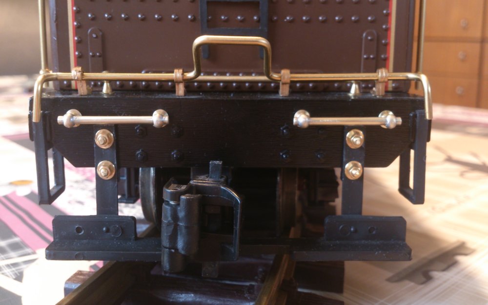

vor einiger Zeit hatte ich mal mit dem Umbau meines ersten Tenwheelers begonnen.

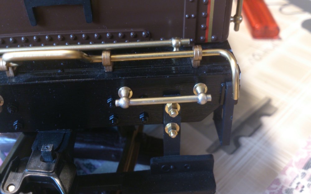

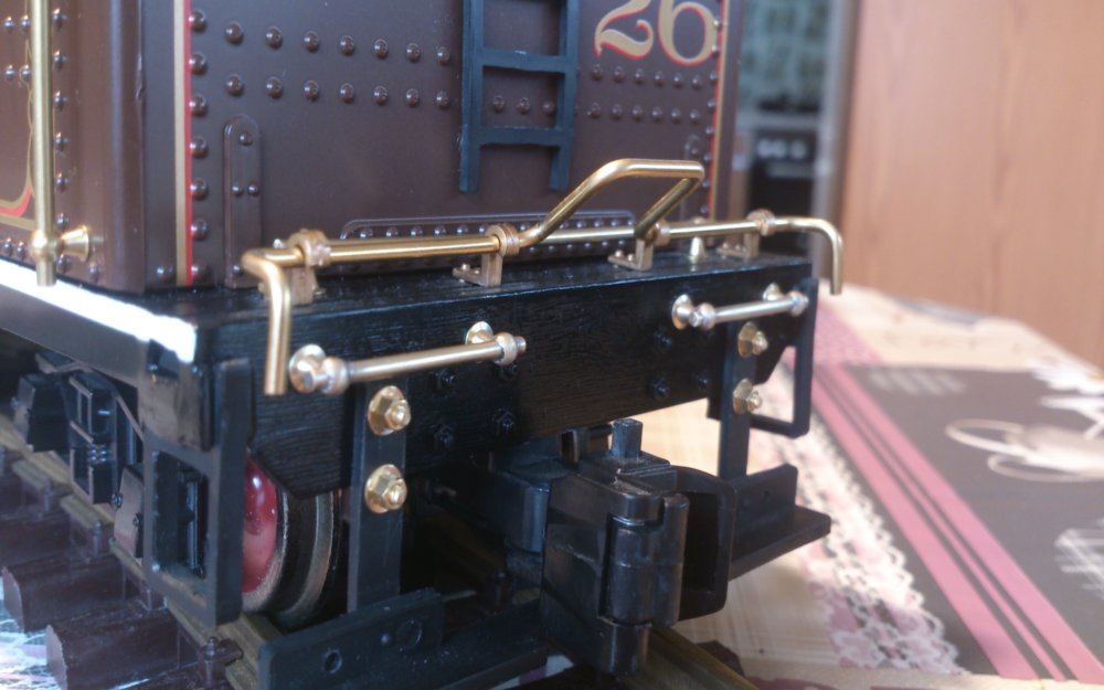

Als erstes wurden alle Haltegriffe und Entkuppelstangen die aus Plastik waren gegen Messing getauscht.
Re: Umbau und Digitalisierung des Tenwheeler No.26 der V&TRR
Beitrag von Thomas L. » 11 Jun 2017, 11:23

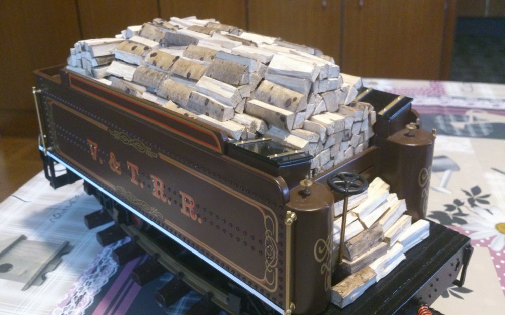

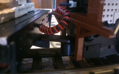

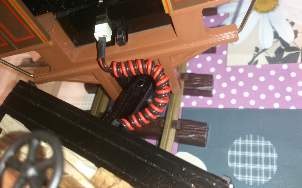

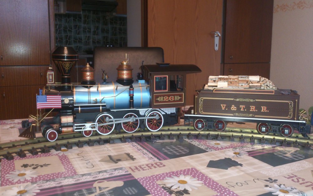

Der Tender wurde mit Echtholz beladen, die Flaschenöffnerkupplung zwischen Tender und Lok gegen eine Kuppelstange getauscht und für Fahrtage wurden auch zwei Fahnen gebaut :D

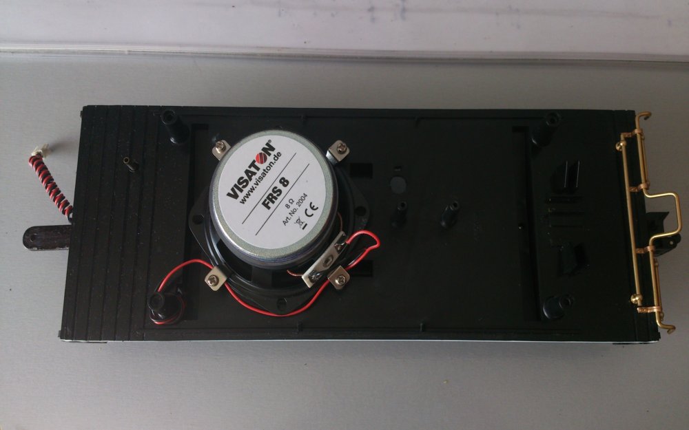

Heute wurde mit der Digitalisierung begonnen. Als erste und einfachste Maßnahme wurde die alte Geräuchelektronik samt Lautsprecher entfernt und ein guter Visaton Lautsprecher eingebaut und verkabelt.
Beitrag von Rene » 11 Jun 2017, 17:52
Sehr schön Thomas. Mit dem FRS8 bekommst Du richtig guten Sound auf die Schiene, auch von der Lautstärke her. Hat mir Stephan in beide TenWheeler eingebaut und das gibt ein ganz schönes Spektakel wenn die unterwegs sind!
Nur weiter so, warte gespannt auf die nächsten Berichte.

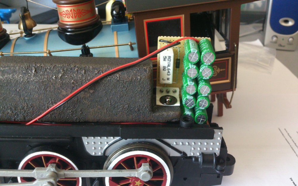

Leider noch nicht so viel Manfred, bekomme den Tenwheeler bis dahin nicht fertig. Werde den leisen Zirkuszug wieder mitbringen der diesmal ohne anschuppsen über Deine Anlage laufen wird :lol: Hab ein paar Kondensatoren eingebaut und dem Schlußwagen Kugellagerachsen verpasst. Nun läuft alles ohne Probleme. Aber ich denke Renè wird mit seinen drei Loks für viel Sound sorgen :D :D :D

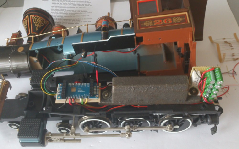

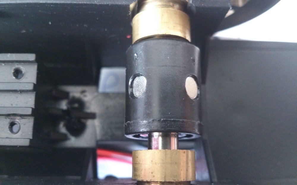

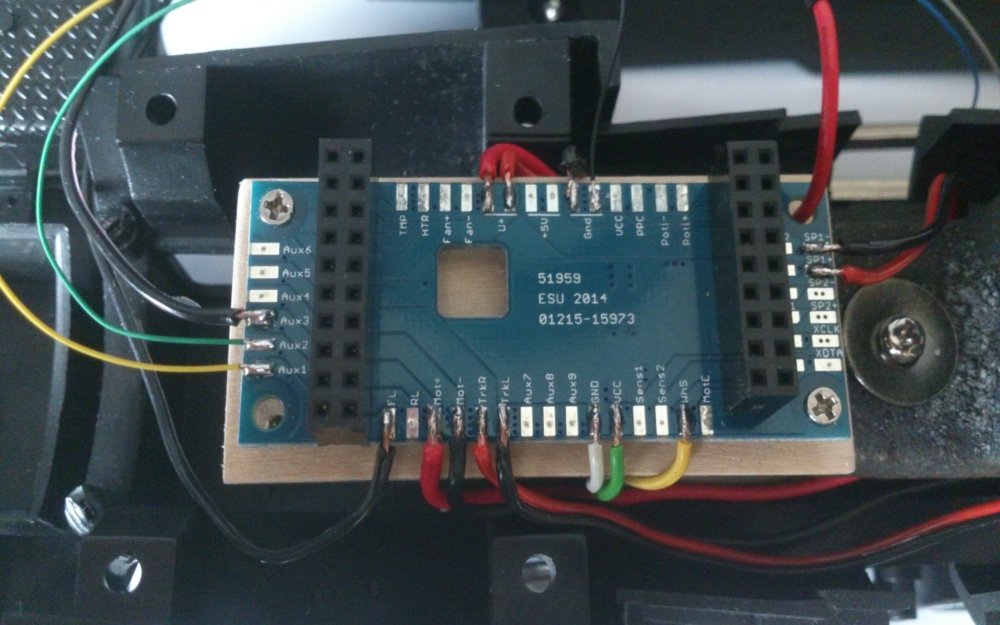

Die Powerplatine hat ihren Platz gefunden...
...und die Magnete und der Hallsensor sind auch drin.
Hier auch ein kurzes Video vom Test des Sensors:
https://youtu.be/5wsxDsBPft8

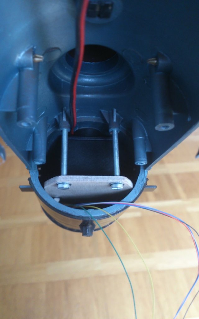

Nach längerer Pause, bedingt durch Überstunden und Urlaub, melde ich mich nochmal um weiter zu berichten :D

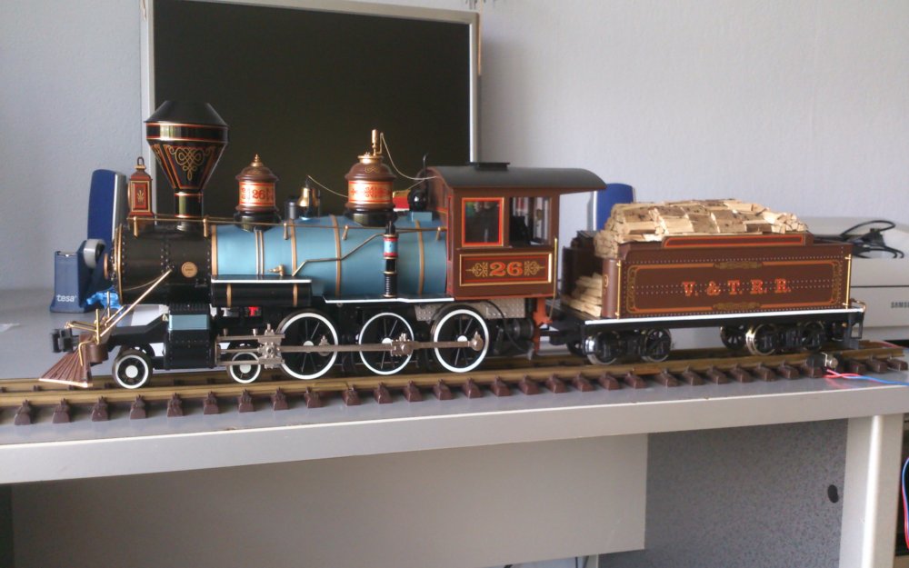

Der Umbau ist mittlerweile abgeschlossen, hier die restliche Bilder:

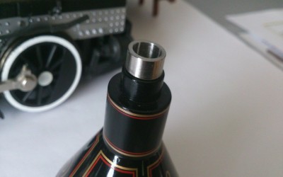

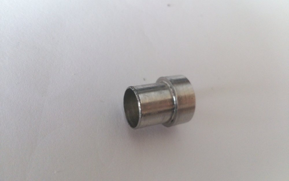

Verdampfer ist an seinem Platz

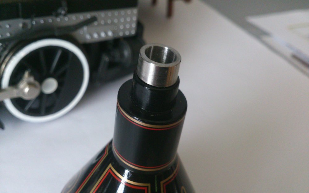

Adapter für Schlot und Verdampfer
Passt perfekt!
Platine platziert und angeschlossen
Fertig!
