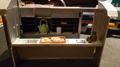

Gut besuchter Speisewagen

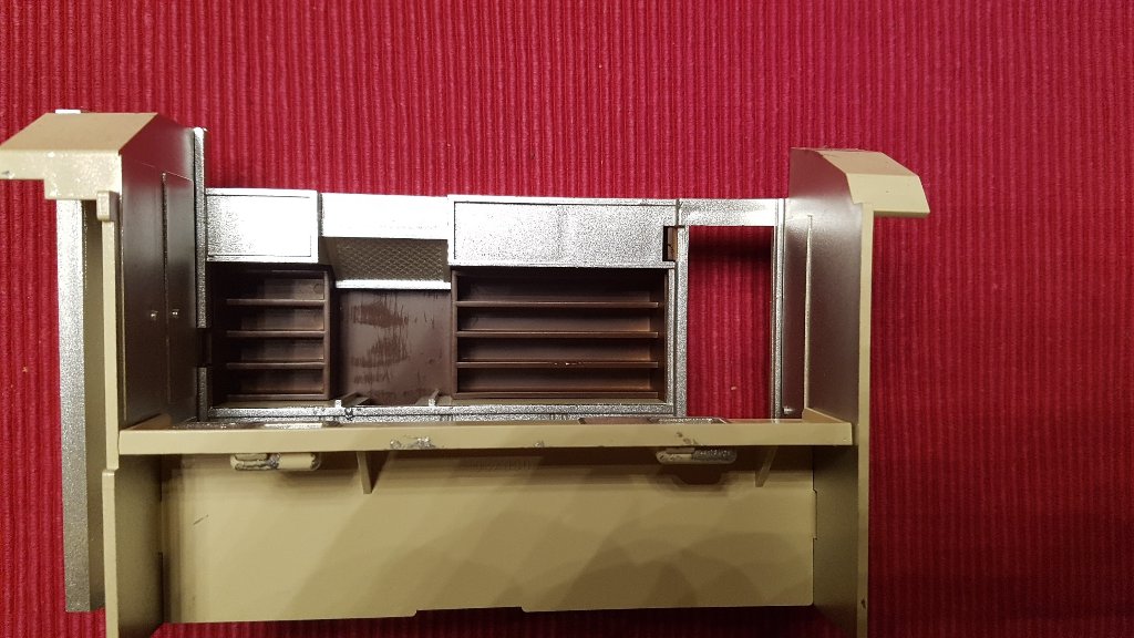

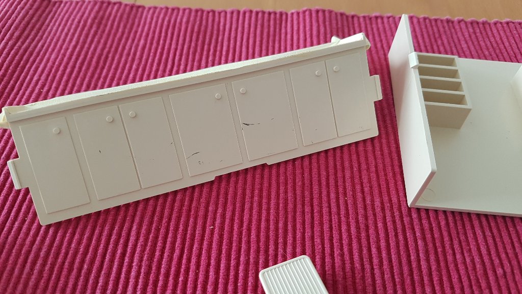

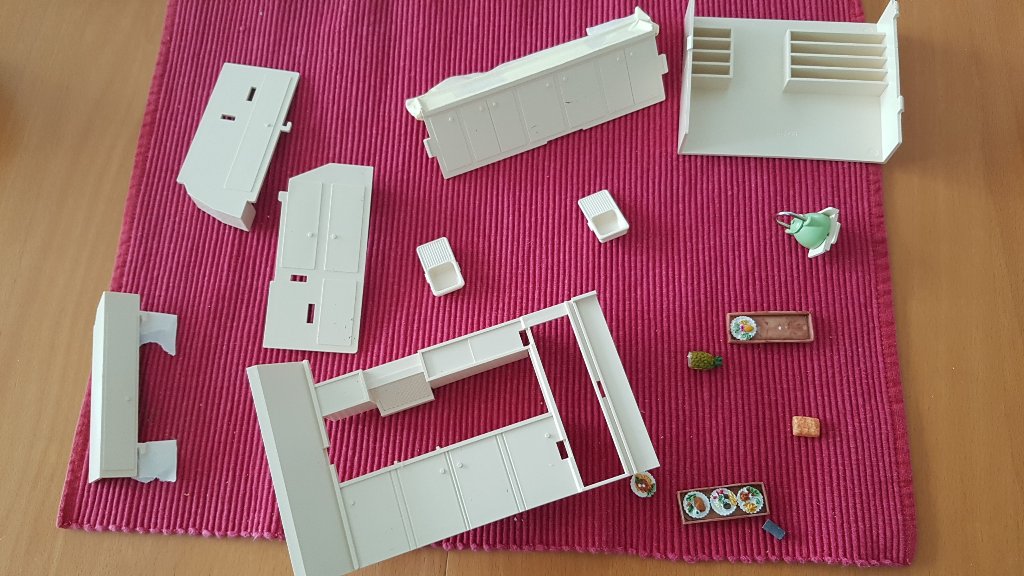

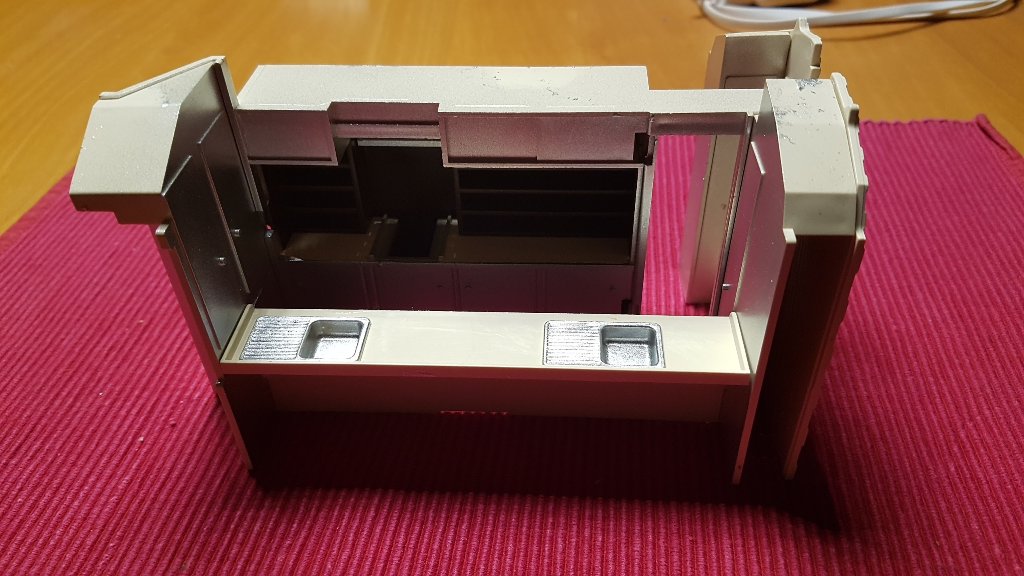

Also mal die Küche zerlegen und die alte Deko entfernen
Alte Deko entfernen

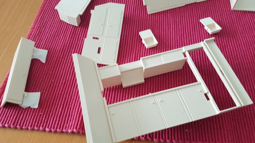

Was nicht Chromstahl glänzend werden soll muss sorgfältig abgedeckt werden
Da die Küche viel Zubehör hat werde ich die Oberfläche nicht lackieren damit der Leim noch hält

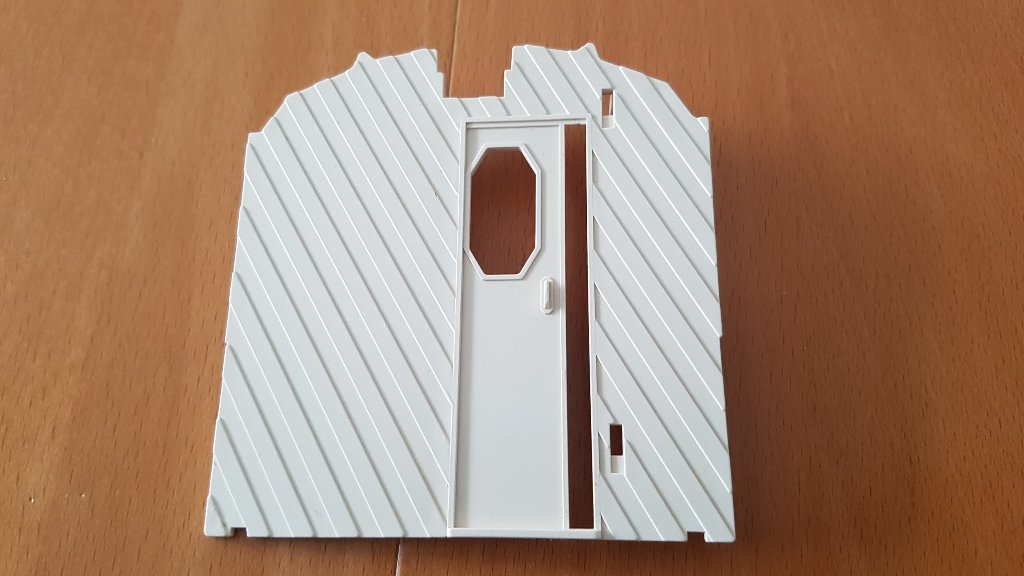

Die Trennwand bleibt Beige, da stimmt die Farbe einigermassen
und das ist dabei raus gekommen:
Rückwand in Schokoladebraun, Rest in Silber mit Metalliceffekt

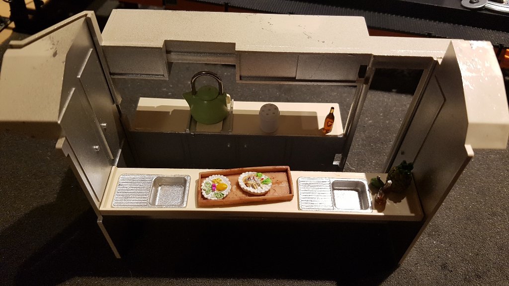

Nun wieder mit Deko

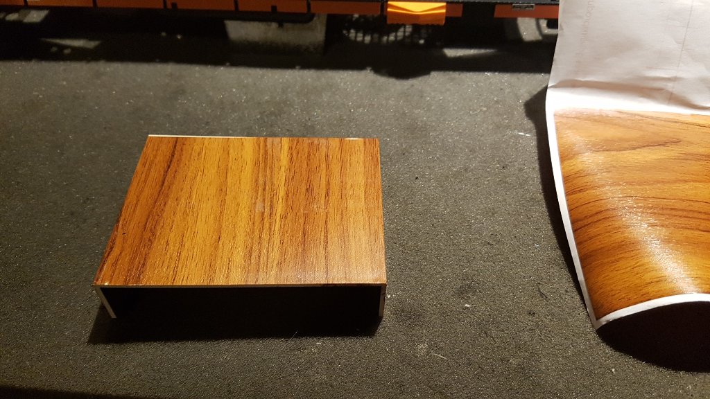

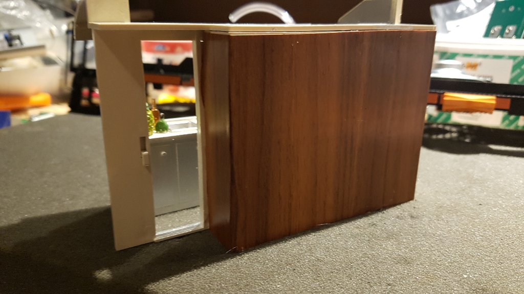

Küchenrückwand wird richtig altmodisch mit Holzfolie verschönert, vielleicht kommen da dann noch Bilder drauf. Muss dann mal schauen wie es aussieht wenn alles wieder eingebaut ist. Da hat es eben auch ein Kind mit Glacé/Eis am Fenster und dann könnte es zuviel werden.
Etwas gross der Topf aber er klebt sehr gut auf den Kochplatten
Sieht doch viel besser aus

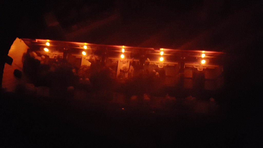

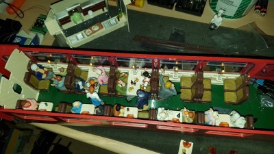

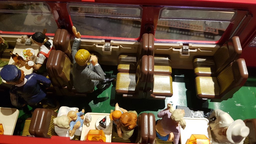

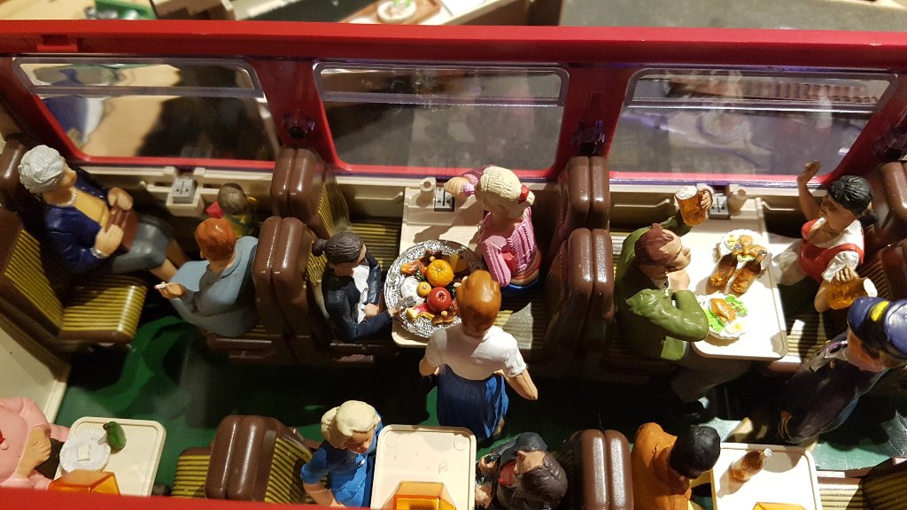

Noch ein paar Fotos vom Speiseraum, die typischen Orangen Tischleuchten habe ich teilweise schon entfernt. Da kommen dann LED rein und die Lampenschirme dann natürlich wieder drauf. Ok, gewisse Dekoelemente sind schon etwas gross aber besser als nichts auf den Tischen aber seht selbst:

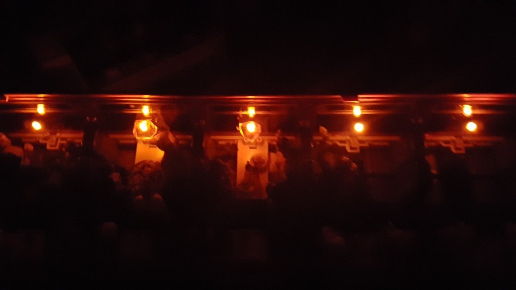

Erste Versuche mit Orangen LED mal mit und ohne Lampenschirm. Fotos sind eher schlecht rausgekommen, ist halt schwierig für die Handy/Mobile Kamera:
LED pur
LED mit teilweise Lampenschirm
So, das was es bis jetzt mal. Das Wagendach hat auch schon LED Streifen bekommen aber davon habe ich noch keine Fotos geschossen. Seht ihr dann zum Schluss wie es wirkt. Nun braucht der Wagen noch neue Stromaufnahmen und dann muss die ganze Elektronik noch verstaut werden. Der DC-DC für die 12V im Dach ist schon im Dach angeklebt. Wenn ich diese Orangen LED verwende kann ich evtl. die LGB Elektronik weiter verwenden. Dazu später mehr...

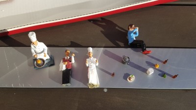

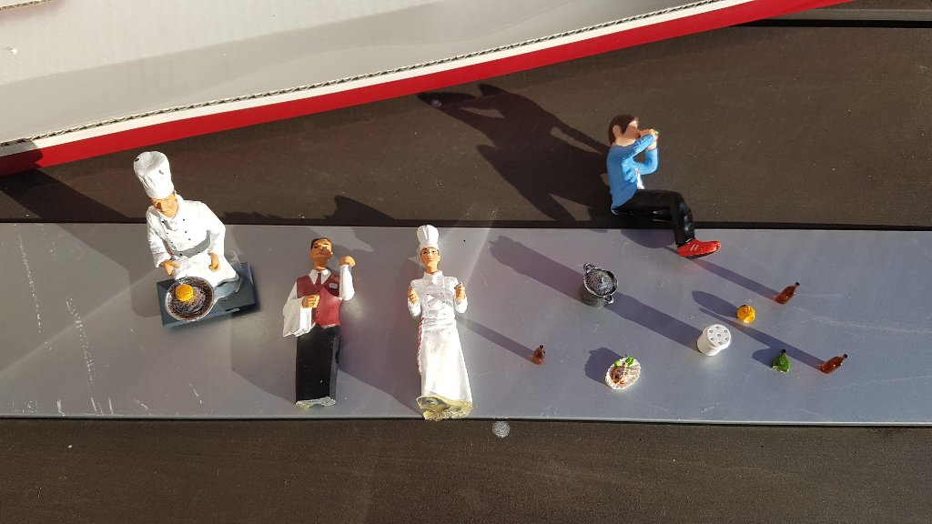

In der Zwischenzeit wird meine Sammlung von abgefallenem Zubehör immer grösser:
Alter Leim....
Der Vorbesitzer hat jedem Koch und dem Kellner die Beine amputiert. Leider hat sein Leim nicht besonders gut gehalten und ein Teil von der Deko fliegt nun im Wagen rum. Den armen Kerl hat es sogar die Pfanne aus den Händen gerissen:
Evtl. ist ein Besuch im Lackierstudio noch nötig für die Nase, die amputierten Beine müssen erduldet werden ;-)

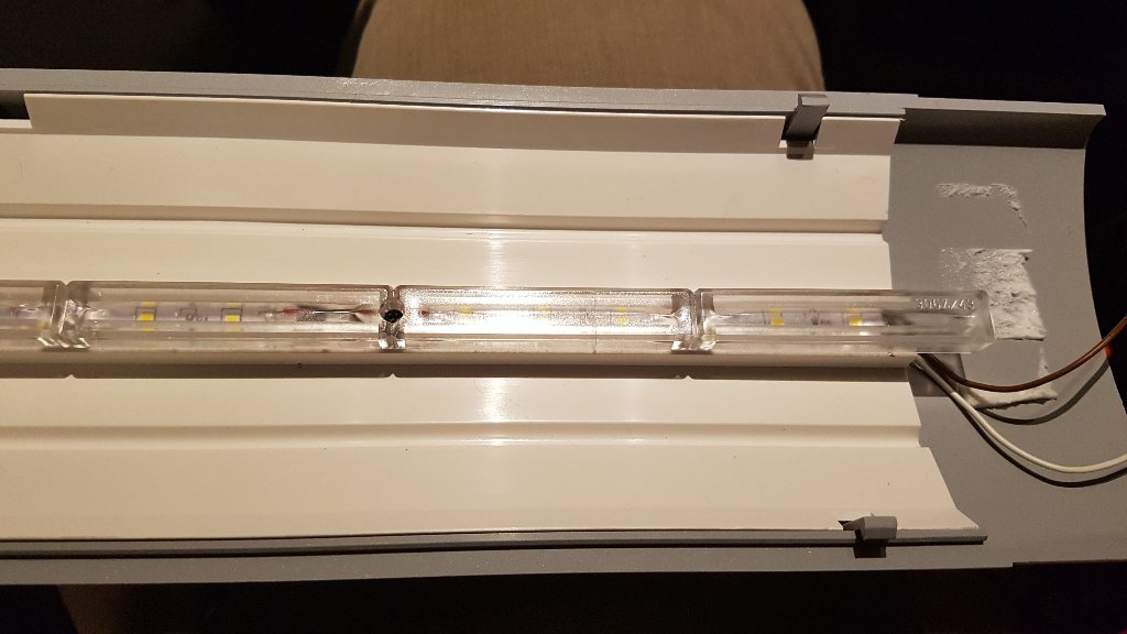

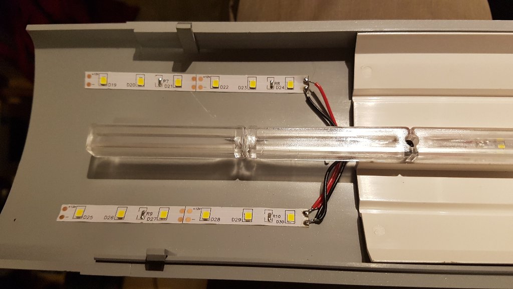

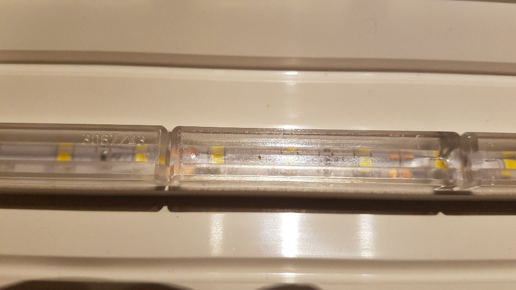

Die Dachbeleuchtung habe ich nun auch Fotografiert, es sind ganz einfach LED Stripes für 12V mit ganz flachen LED. So kann der LGB Lichtverteiler einfach wieder montiert werden. Die alte Printplatte mit den vier Glühwürmchen wird nicht mehr gebraucht.
Je ein Streifen für den Gang/Durchgang und einer für die Küche. Evtl. hätte ich für die Küche auch Kaltweiss nehmen können.
Da der eher ältere Wagen dann im alten Bernina Express mitlaufen soll habe ich hier warmweisse LED verwendet und keine kaltweissen.
