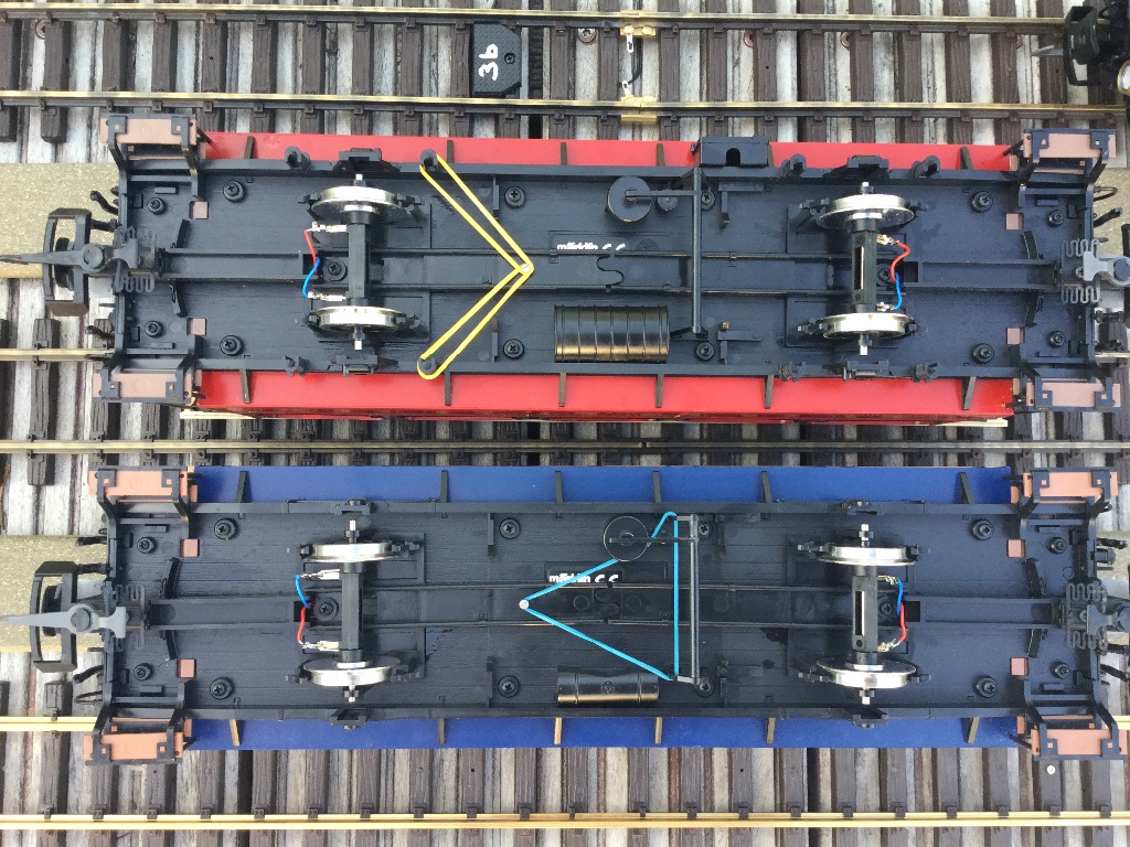

Ich habe die Drehgestelle der Zweiachser mal festgeschraubt. Am Berg entgleiste der Zug nicht mehr, dafür blieb er an der Ausweiche hängen. R1 weichen sind ohne Drehgestell nicht passierbar!
Stattdessen habe ich nun zwei Gümmeli unter den Wagen gehängt, die die Achse sanft in Mittelstellung ziehen. Bis jetzt funzt es
Re: Massoth Automatik für Pendelstrecke?
Ja gümmeli oder Federstahl habe ich auch schon gesehen. Eigentlich sind ja die Drehgestelle schon miteinander verbunden aber das funktioniert wohl bloss wenn die Wagen gezogen werden.
Korrektur: 10x hats gestern Abend geklappt, heute sind die Gümmeli schon wieder so schlaff, dass die Bahn wieder dauernd entgleist. Stahlfedern wären definitiv besser, aber woher nehmen in der genau richtigen Länge und Spannungsstärke? Langsam nervt es mich, für derart teure Ware Konstruktionsfehler ausmerzen zu müssen...

Möglicherweise wirst du im Baumarkt fündig mit der grösse. Die Stärke wird wohl ein Ausprobieren.

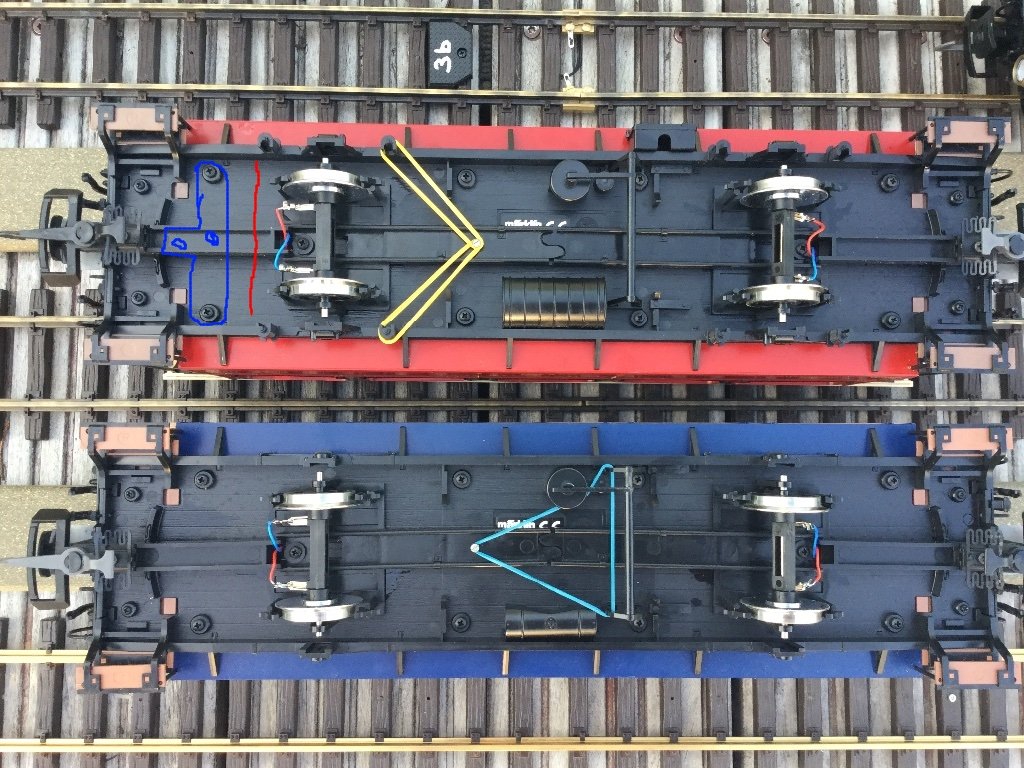

Eine alternative wäre es möglicherweise, wie schon oben geschrieben, die Kupplung fix ans Chassis machen und die Räder weiterhin schwenkbar machen, damit sollten sie durch R1 kommen aber die Kupplungen sollten sich, da sie fix am Gehäuse sind, nicht mehr untereinander schieben. Ein Beispiel wie es Funktionieren könnte. Beim Roten Strich die Kupplung von den Drehgestellen abtrennen und dann aus Holz/PS/PVC, etc einen Halter bauen welcher direkt die Kupplung mit zwei Schrauben hält. Der Halter kann ev. direkt an den Gehäuseschrauben mit angeschraubt werden. So meine Gedanken wenn ich das so sehe. Da ganze lässt sich mit einer Stichsäge und Bohrmaschine relativ einfach erledigen.

Die Kupplung am Wagengehäuse ist keine Lösung. Der Wagen kommt mit starren Rädern schon durch R1, aber Die Langen Wagenkästen schwenken so weit aus, dass sich die Kupplungen in S-Kurven verlieren bzw. Haken aus den Bügeln gerissen werden. Dies ist das Hauptproblem auch mit Gümmeli oder Federn: Die Haken rutschen aus den Bügeln. Vermutlich auch besonders gern bei Hitze, weil dann die Kunststoffedern an den Haken weicher sind. an kalten Tagen hatte ich auf der gleichen Strecke bisher kaum Probleme.
Es wäre auch kaum nachvollziehbar, das MLGB sich den Aufwand mit diesen Drehgestellen und Kupplungen macht, wenn es mit fest montierten Haken besser gehen würde. Die Drehgestelle funktionieren, nur eben nicht schiebend bergauf. stabilere Federn an den Haken wären eine Lösung. Aber wie macht man die ohne eigene Kunststofffabrik? Vielleicht kleine Kühlelemente mit Flüssigstickstofftanks einbauen
