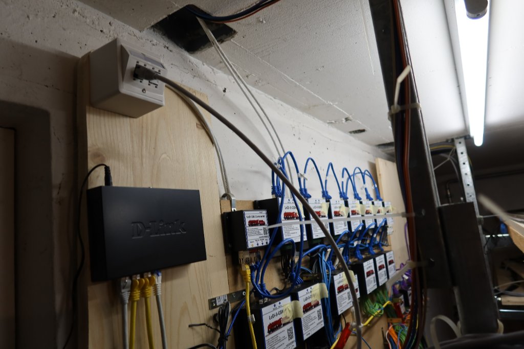

Re: Railcom
Interessantes Thema, gibt es News dazu?

Re: Railcom
Hallo zusammen und sowiso äs guets neus Johr!
Zu Beginn war Traincontroller vorgesehen mit Blücher Besetztmelder , habe TC gekauft und mich damit befasst und sobald ich den erhofften
Durchblick gehabt hätte wollte ich die Blücher -Karten kaufen. Pech gehabt gab keine mehr , so dann kam Lokstore-Digital mit Gartenbahnfähigen
Komponenten auf den Markt aber TC unterstütze diese nicht! Also wieder klären welche Software noch ginge mit Lodi, ich bin dann bei
iTrain hängen geblieben was bestens mit Lodi funktioniert! Habe soweit mit iTrain alles vorbereitet und die Hardware in etwa montiert und
angeschlossen. Erste Testläufe haben auch soweit mit Railcom funktioniert , aber wie es so ist bin ich im Rollmaterialumbau noch im Hintertreffen.
So hoffe ich das von den möglichen 24 Zügen die im Schattenbahnhof möglich wären wenigstens ein paar auf die Schienen kommen.
Gruss Roli
