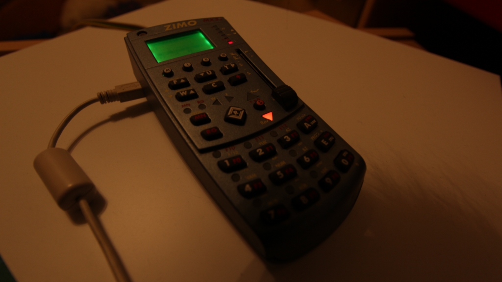

Das Mx31ZL und ein Meter Gleis mit vier Rollböcken nehme ich jeweils an Fahrtage mit. Das erfreut sich grosser Beliebtheit. Da es immer wieder probleme mit Loks gibt.
Das Mx31ZL ist schon recht alt und wird nicht mehr Hergestellt. Und kriegt auch keine Updates mehr. Dann gibts das MXULFA. Dies ist ein programmiergerät welches über die Schienen sowie auch über SUSI Sounds laden kann. Da dauerts nurnoch ca 3-5 min für 32mbit.
Aber das coole an dem ding ist, das es einen Livemodus hat. D.h du kannst am Pc die Lok steuern und CV editieren. Die Cv werden dann sofort auf die Lok geladen. Und das auch wenn die Lok fährt. Also super dazu geeignet um das Fahrverhalten zu programmieren.
