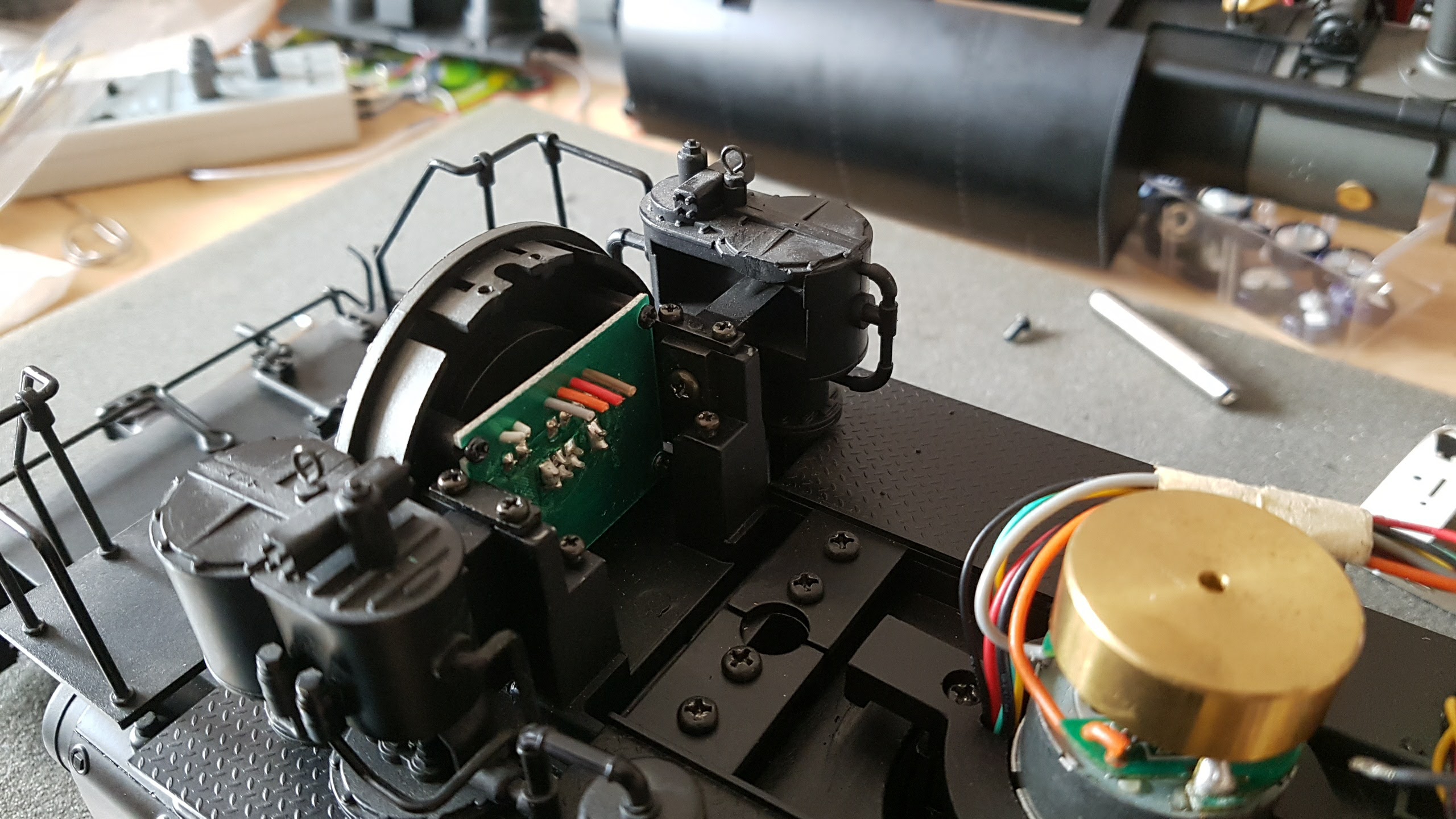

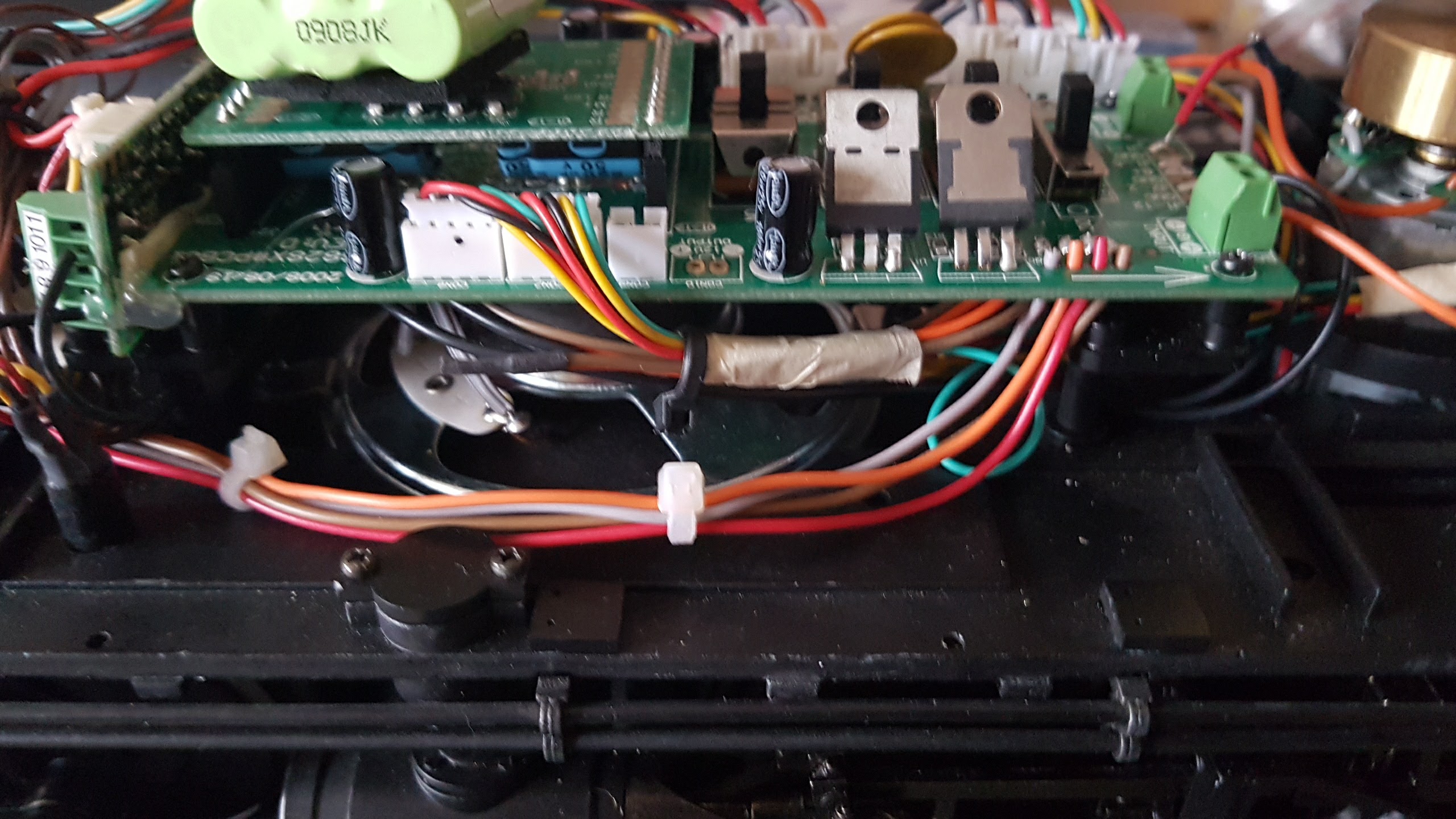

Dank einem Hinweis und viel Geduld habe ich nun endlich eine Bachmann Spectrum Mallet 2-6-6-2 gefunden. Die Lok hat ein Phönix Sound Modul drin ist aber sonst noch analog. Eigentlich würde ja ein digitrax Decoder da gut reinpassen aber die Preise von digitrax sind bei RD stark erhöht worden. Also gibt es einen anderen Decoder als neues Herz, ein ESU Lokpilot XL. Dieser hat schon einen Puffer drin und kann max. 4A liefern an die Motoren. Das sollte für die zwei Motoren der Mallet wohl reichen. Beim öffnen der Lok dann der erste Schreck, jemand hat den Rauchgenerator samt allen Kabeln entfernt:

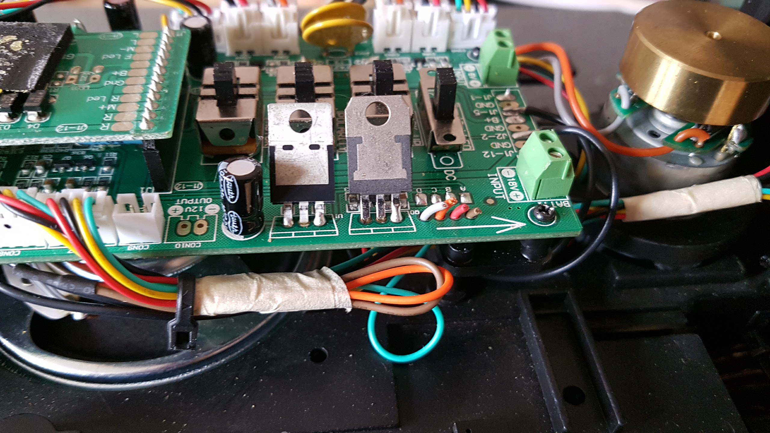

Hier waren mal die Kabel für den Rauchgenerator (rechts vom Transistor)
Hier gingen die Kabel mal hin, die zwei weissen waren wahrscheinlich der Anschluss für die Heizung.
Da fehlt doch was, genau... der komplette Rauchgenerator wurde entfernt inkl allen Kabeln. Was soll das?

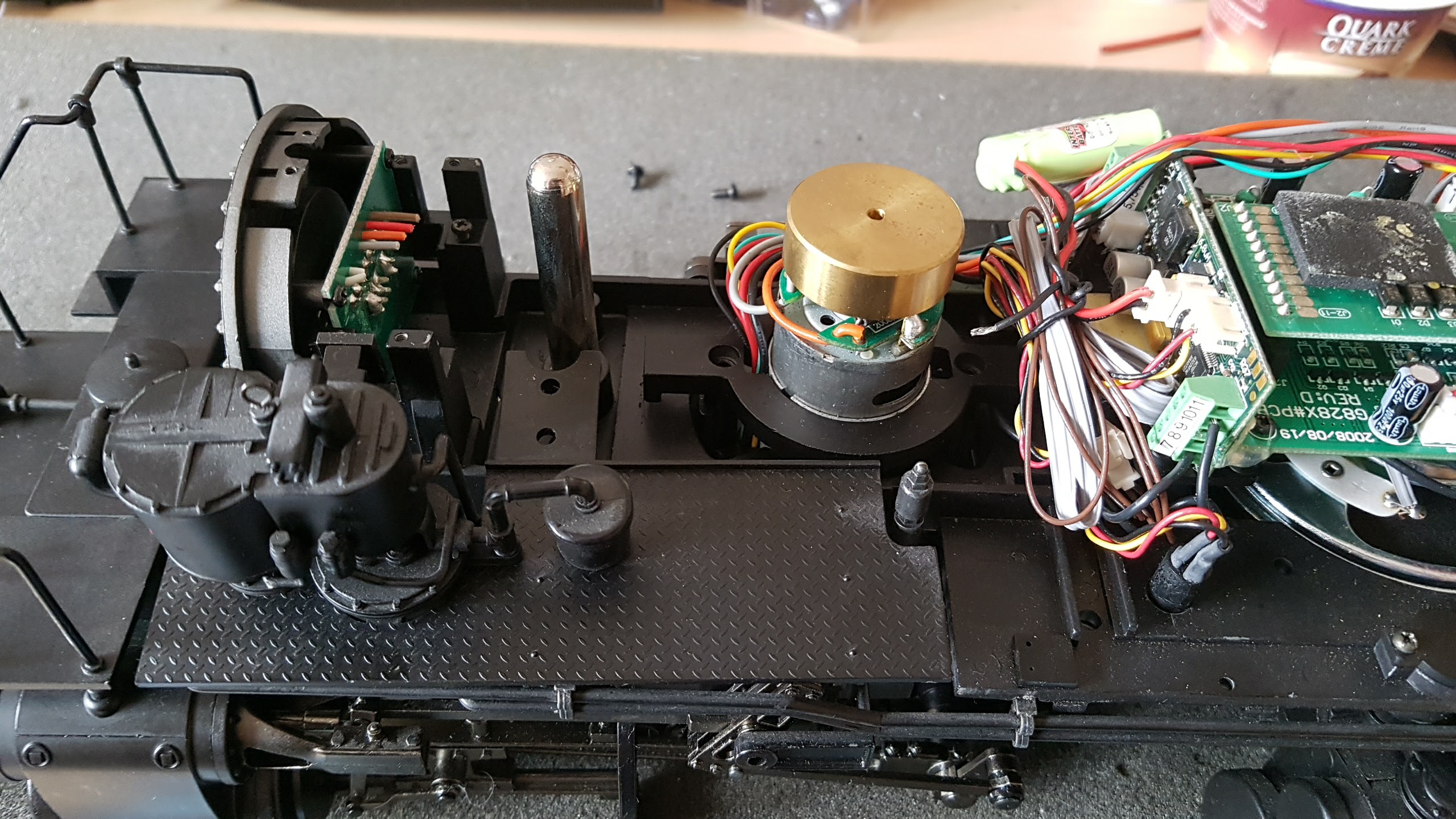

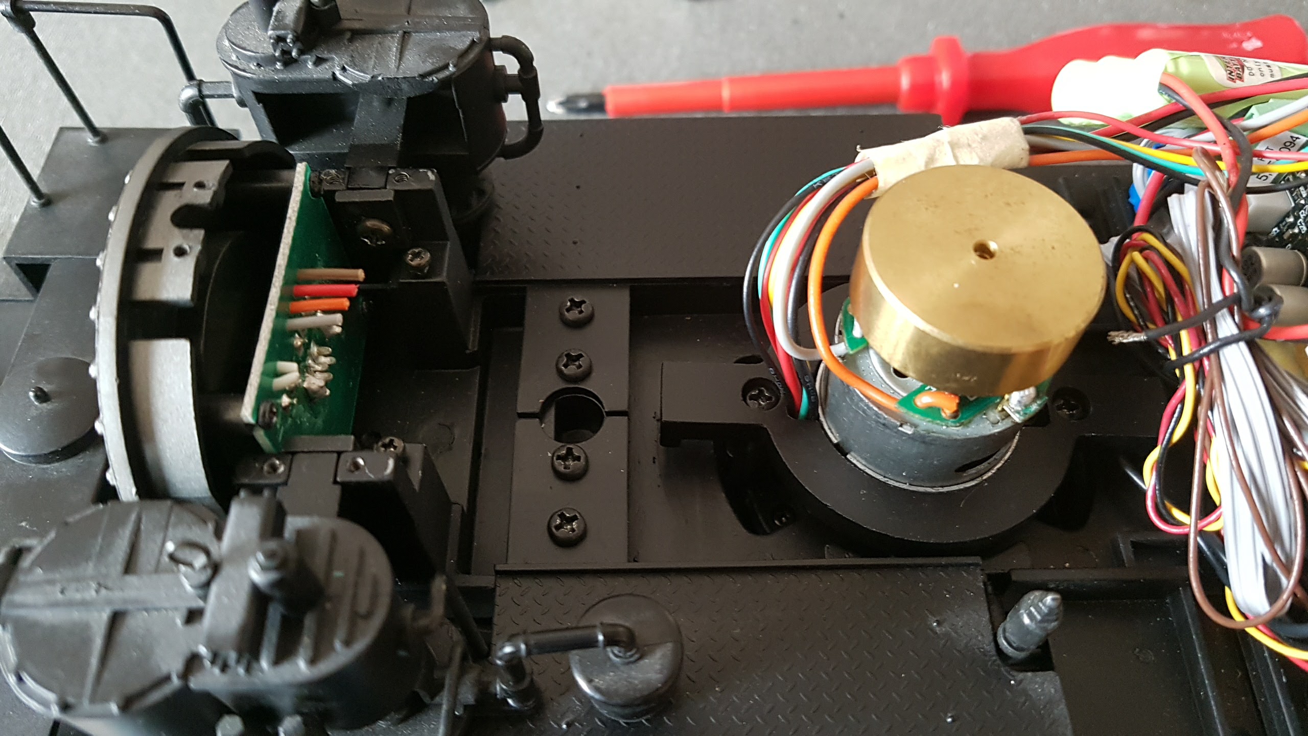

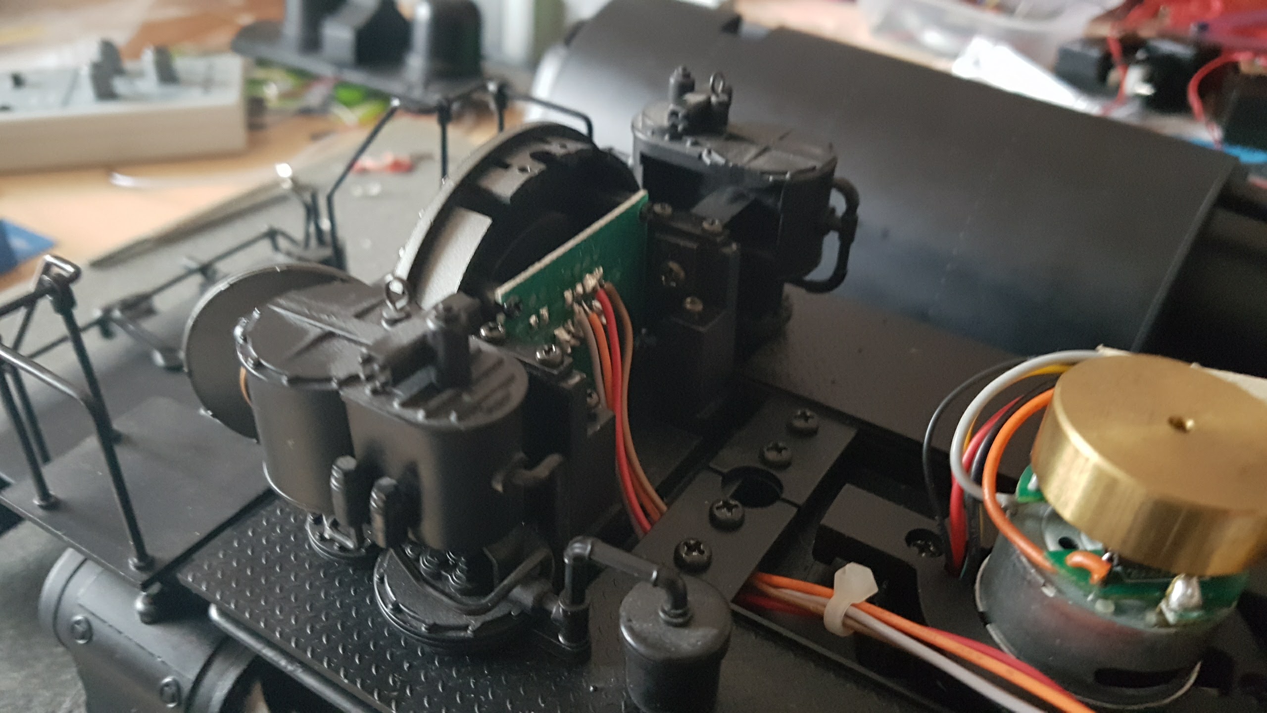

Weiss jemand wofür die Metallstange gut ist hinter dem Print links? Ich habe sie mal demontiert, dazu musste aber das vordere Drehgestell entfernt werden..... Gem. Anleitung von Bachmann ganz einfach, wenn da nicht die Kabel wären :roll:

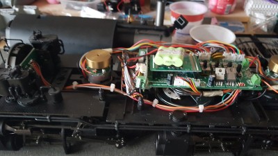

Der Platz könnte reichen für einen ESU Rauchgenerator, mal messen wenn ich dann einen habe.

Der Platz könnte knapp reichen für den ESU Rauchgenerator gross. Müsste aber den Print hinter der Rauchkammer wohl entfernen.

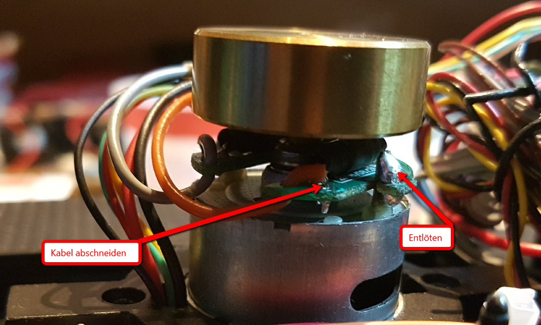

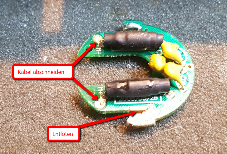

Danke euch, habe es geschafft. Der Print ist entfernt. Hier mal ein paar Bilder mit vielen Pfeilen welcher Print entfernt werden soll:
Hier werden die Motorkabel abgeschnitten und die Lötstift vom Motor entlötet

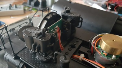

Wenn der Print entlötet ist, kann er nach "hinten" herausgeschoben werden und sollte dann so aussehen:
Unter dem Schrumpfschlauch sind wahrscheinlich die Spulen und die gelben Teile sind Tantalkondensatoren :ugeek:

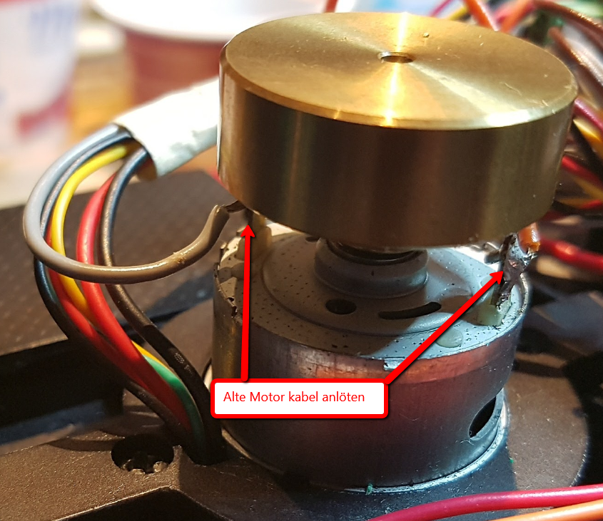

Nun werden die alten Motorkabel direkt an die Motoren angelötet:
Nicht vergessen, die Lok hat zwei Motoren, also bei beiden Durchführen und dann hat man die folgenden Teile über/vorig ;)
