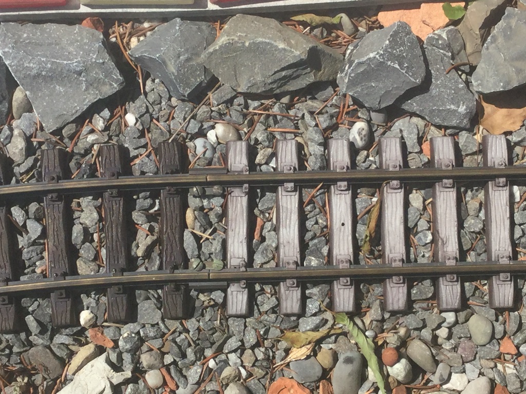

Teile meiner Anlage stammen ja noch aus meiner Kindheit, sind also 30 bis 40 Jahre alt. Damals stand die Anlage drinnen. Seit 5 Jahren nun draussen auf der Dachterrasse mit etwa 50% neuen Gleisen. Nun muss ich feststellen, dass die Schwellen an vielen Orten fast weiss geworden sind und der Kunststoff auch spröde und brüchig.
Ich frage mich nun, ob die schlechte UV-Beständigkeit nur eine bestimmte Produktionszeitspanne betrifft oder ob das Problem auch bei neuem Material besteht. Z.B. Bei R3-Weichen, die ich erst vor 3 Jahren gekauft habe, sind die ehemals schwarzen Weichenantriebe schon fast hellgrau geworden (und die Schrauben total verrostet). Dito das anthrazitgraue Dach meines Pola-Bahnhofs Ardez.
Sind die Farben bei LGB grundsätzlich so schlecht, dass man Gartenbahnen gar nicht bei Sonnenschein draussen fahren sollte? Kauft ihr alle 10 Jahre neue Gleise oder lackiert ihr all eure Gleise, Gebäude und Züge mit UV Schutzlack?

Kann ich 100% schon nach 2 Jahren bestätigen. Die Schwellen (auch der R5 Weichen) hingegen sind noch tiptop obwohl Sie nie Schatten sehen....!

Der weisse Kunststoff scheint sich durch die ganze Serie von LGB Schienen durchzuziehen. Bei mir hat es nur 4 R3 Weichen erwischt. Wobei mein Gleismaterial aus den Jahren zwischen 1998 und 2006 kommt.
Auf anderen Anlagen habe ich aber diverses Gleis gesehen welches zur selben Zeit gekauft wurde und nun weiss ist. Es scheint eine Glücksache zu sein. Aber der Kunststoff zerfällt immerhin nicht(Hab ich bis jetzt noch nicht gesehen).
Ebenso ist dieses Phänomen nur bei Gleismaterial feststellbar.
Ja, die Rostenden Schrauben... Dies hat Märklin verbockt. Erst die Weichenmotoren nach der Übernahme verfügen über die rostenden Schrauben.
Bei den Häusern ist die Farbveränderung wohl das kleinste Problem. Dort verzieht sich der Kunststoff bis die Klebstellen reissen und die ganzen Hütten in sich zusammenbrechen.

kann ich bestätigen, LGB Geleise Jahrgang 20xx können weiss werden. Ich habe auch vereinzelte die die Farbe verliehren. Kannste ja mal testen ob sie spröde werden dann müsstest du sie ersetzten oder einschottern. Übermalen würde ich nicht entfehlen da gewisse Farben chemisch auf den Kunststoff reagieren.

Bei einigen Gleisen ist der Kunststoff nicht nur weiss sondern auch spröde geworden. Kann aber nicht sagen, ob dies nun 40 Jahre alte Gleise oder solche neueren Datums sind. Die Hässlichsten habe ich mittlerweile mit Acrylfarbe überpinselt. Wenn der Kunststoff das nicht mag, egal - ersetzen müsste ich sie sonst ja auch.
