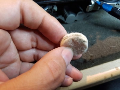

Also DC Spannung angelegt und die Achsen geputzt mit einem Polierpad vom Dremel:
Polieren, nicht schleifen
Da kommt was weg

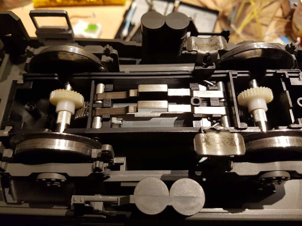

Danach kurzer Test, leider nicht viel besser. Also muss es wohl noch was anderes sein. Habe dann mal das Getriebe geöffnet, wer sieht das Problem?
Hhhmmm, muss das so sein?
Also ich würde die Verbindungsbleche der Kohlen nicht so montieren, meiner Meinung nach gehören die doch so:

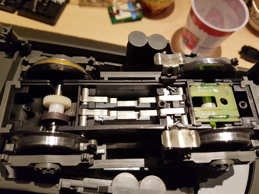

Zur Sicherheit auch noch das andere Getriebe geöffnet und siehe da:
Hier stimmt es

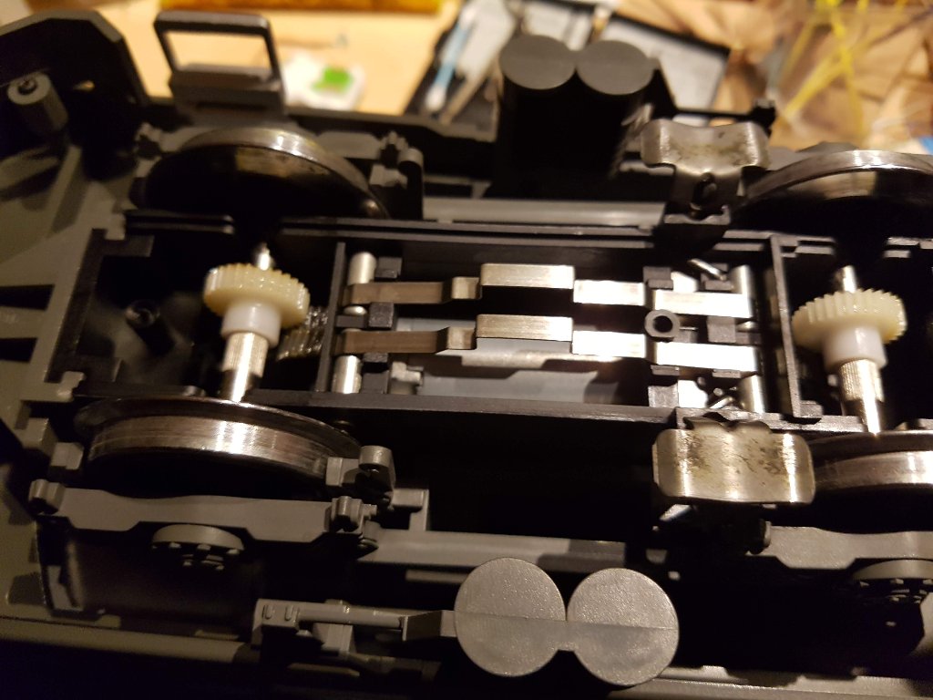

Et voilà, die Stromaufnahme ist nun viel besser. Da wohl jemand nicht aufgepasst beim montieren bei MLGB.
