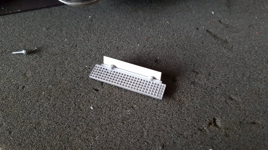

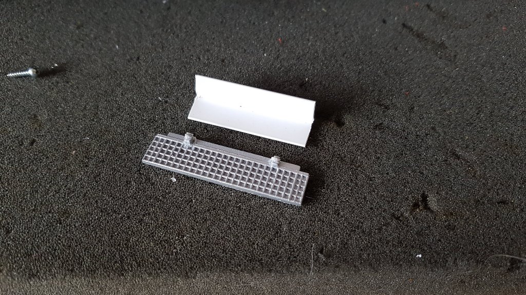

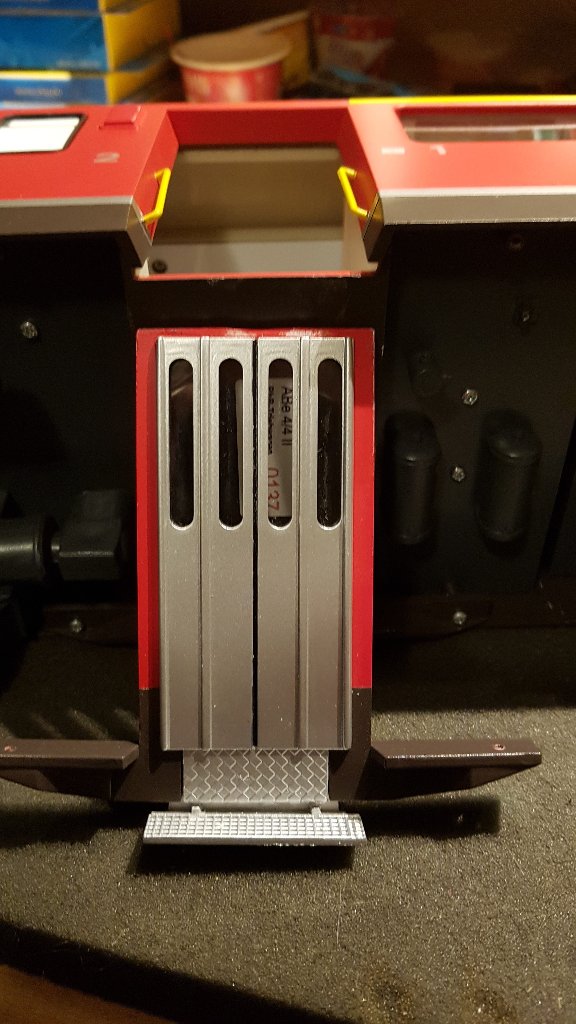

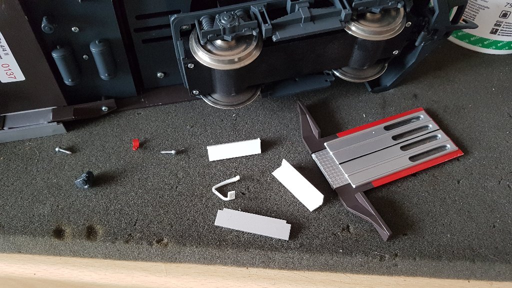

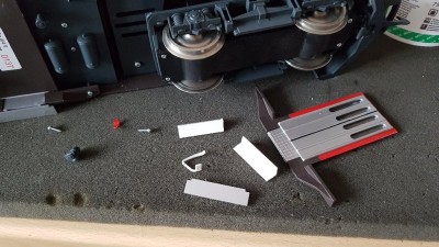

Bei viel Fahrbetrieb gibt es auch viel Wartung, aber auch beim falschen Aufheben vom Pullman ABe 4/4 Triebwagen kann mal was zu Bruch gehen. Bei mir waren es immer wieder die Trittbretter. Also musste was verstärkendes helfen. Dazu ein paar Fotos:
So ein paar Einzelteile für die Reparatur
Meine Idee zum verstärken von den Trittbrettern

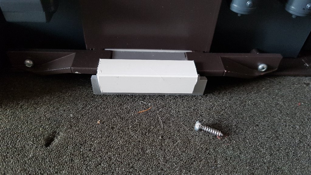

Unterteil angeleimt, evtl. wäre nun noch etwas Silber Farbe schön aber es ist zu kalt zum sprayen

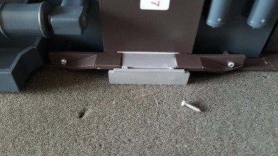

So sieht es Original aus, nur zwei kleine Plastiknoppen. Auch hier kommt eine Verstärkung hin
voilà
Soweit mal die ersten Fotos. Das weiss sieht man später hoffentlich nicht so gut, ist ja dann unten am Wagen.

So, Leim ist getrocknet. Das weisse sieht man nicht mehr so gut, ich denke damit kann ich leben, Hauptsache das Trittbrett ist wieder fix:
Falls noch andere Forumsteilnehmer Reparaturen oder Verbesserungsvorschläge hat, nur her damit. ;)

Wenn man weiß wo man hinsehen muss kann man es natürlich sehen, aber ich musste auch zweimal aufs Bild schauen!.
Gut gemacht Fabian!
P.S. ich habe abgebrochene Trittbretter schonmal von hinten mit 90° gebogenen schwarzen Drähten und Sekundenkleber fixiert.
Da muss man bis zum Aushärten ein paar Sekunden aber ganz ruhige Hände an der Spitzzange haben.
Geht aber auch.

Stimmt, das wäre auch was gewesen. Aber ich befürchte ich hätte dazu keine ruhige Hand, ich kann zwar löten aber minutenlang ruhig halten nicht so mein Ding. Auch wenn das Ding Sekundekleber heisst, die Sekunden beziehen sie meiner Erfahrung nach nur auf das zusammenkleben von Fingern und nicht auf das gewünschte Teil :lol: :oops: :mrgreen:

Da habe ich noch einen Tip für Dich, zumindest mache ich das so nachdem ich auch einmal meine Finger fixiert hatte :lol: :
Wenn Du lötests hast Du bestimmt auch sowas, wenn nicht investier die 10€:
Plus Spitzzange rechte Hand + Haarfön linke Hand.
mAx. 5 Sekunden dann ist fest :!:
