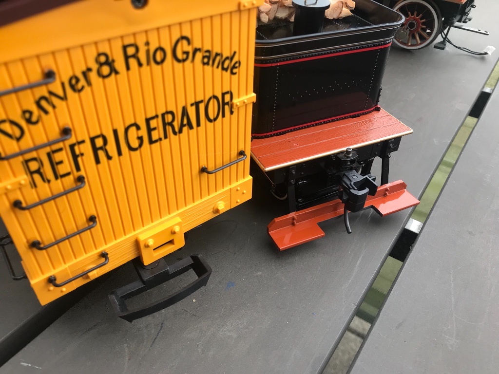

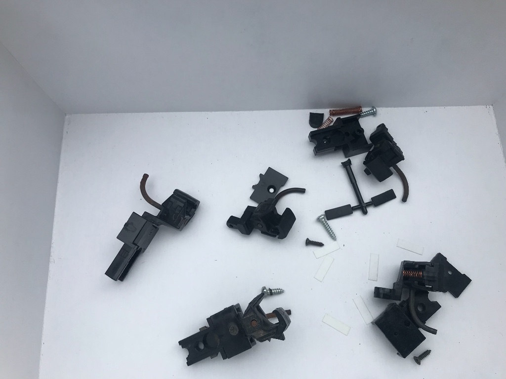

Für den Pfingsfahrtag auf der RKB wollte ich heute meine 4-4-0 Dampflok fertig programmieren. Das hat auch geklappt aber nun habe ich ein mechanisches Problem. Der Tender hat vom Vorbesitzer eine Kadee Kupplung bekommen, sieht zwar gut aus aber lässt sich nicht mit den Flaschenöffner von LGB kombinieren.
Wer kennt sich mit Kadee aus? Ich habe in meiner Bastelkiste auch ein paar Kadee und habe damit etwas rumgespielt.

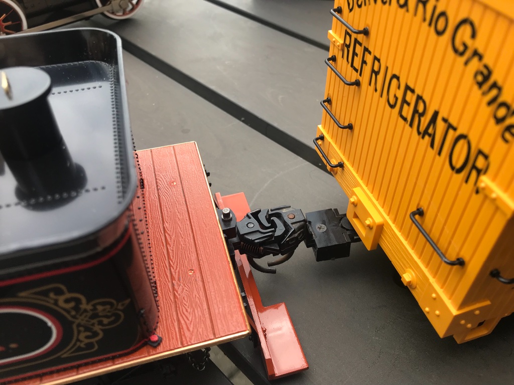

Zum testen einfach mal eine rangeschraubt und siehe da, die Höhe passt
Da die Kupplung so zu lange ist und das Loch nicht passt, hier nun meine Idee:

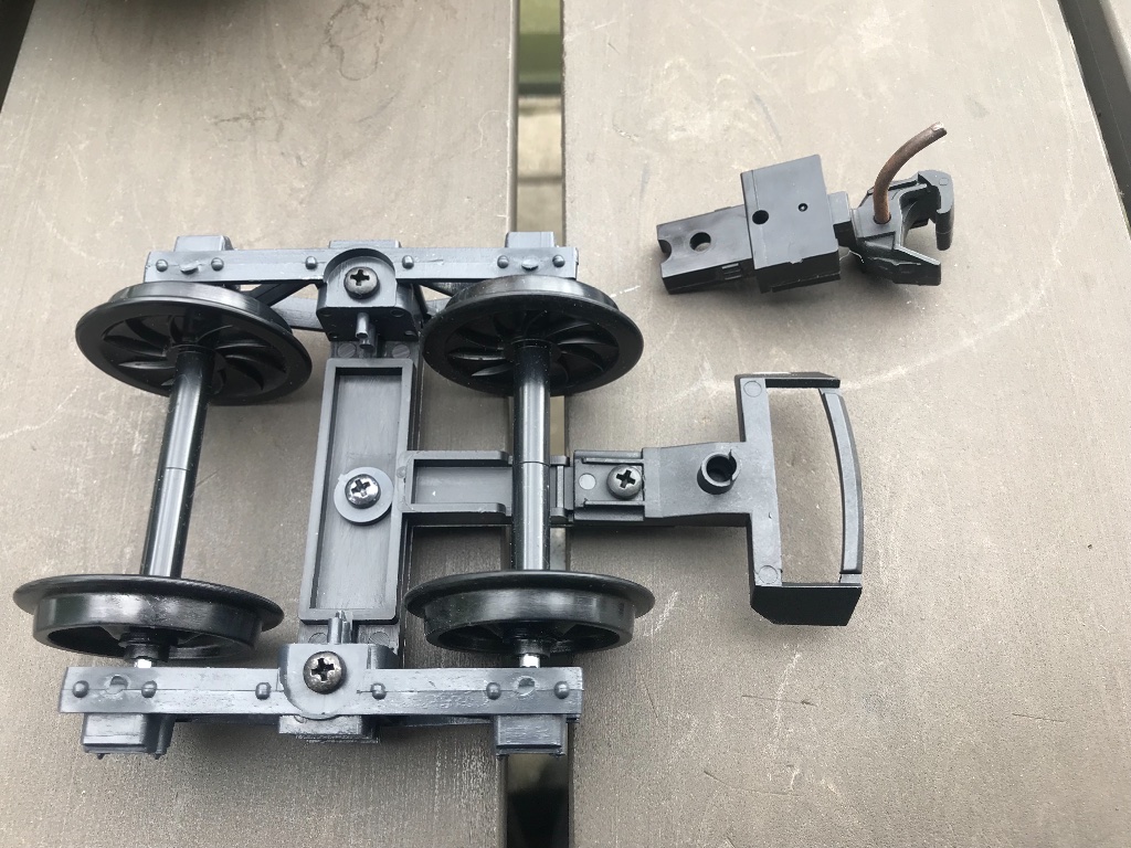

Kann ich die Deichsel vom LGB Drehgestell einfach kürzen und den runden Teil abschneiden? So wie bei USA Trains Kupplungen?
Muss ich da was beachten? Habe keine Lust da was zu Leimen falls es falsch ist :oops:

Den Deichsel kannst du kürzen. Da der Runde Teil sowieso nur stört.
Oder, du kannst das Drehgestell um 180° drehen so das der Deichsel nach hinten schaut. Und dann die Kupplung unten direkt ans Gehäuse des Boxcars Schrauben(Kupplungshöhe beachten). Durch R3 geht das, obs durch R2 geht weiss ich nicht. Dies ist die realistischere Version, da in echt die Kupplung auch am Gehäuse und nicht am Drehgestell hängt.
Ps. Als Notlösung kann auch ein Pflanzeanbindedraht(keine Ahnung wie die richtig heissen)um die Kadee Kupplung gewickelt werden und auch um den Flaschenöffner. Das Funktioniert auch.

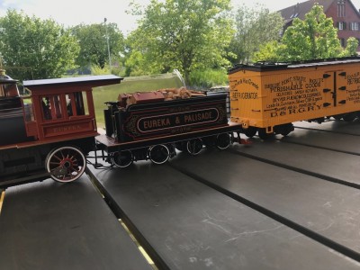

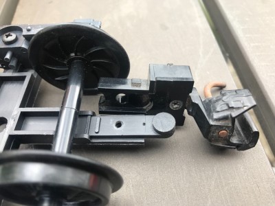

Dankeschön für die Bestätigung, habe es nun in der Version mit der Deichsel gebaut. Also Knubbel weg, schleifen und Kadee montiert.
Ist meine erste selbst montierte Kadee und funktioniert sogar ;)
