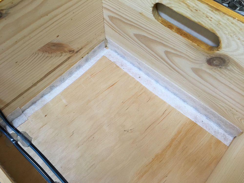

Hätte noch Filtervlies vor oder hinter die Lufteinlasslöcher gemacht damit kein Staub in die Kiste gesaugt wird :roll:

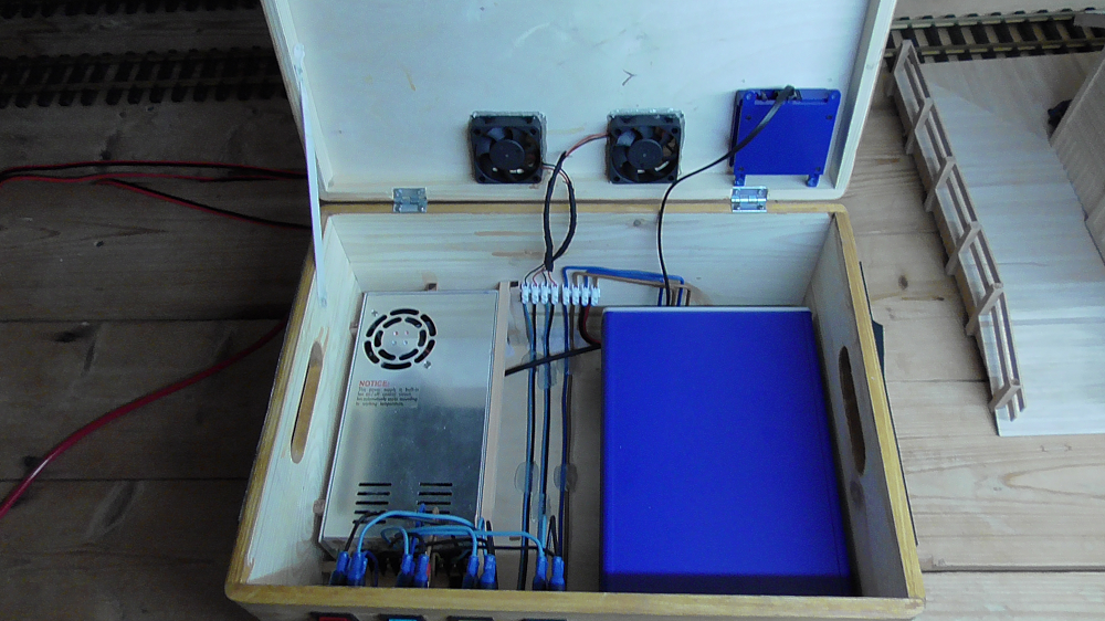

Beitrag von Rene » 26 Okt 2017, 12:12

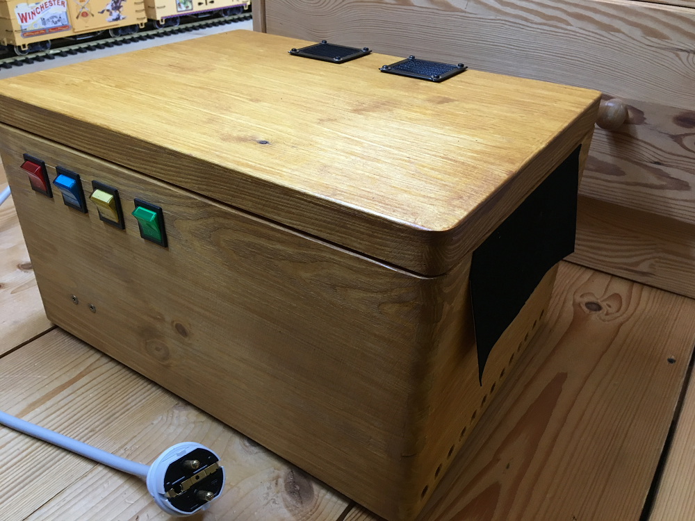

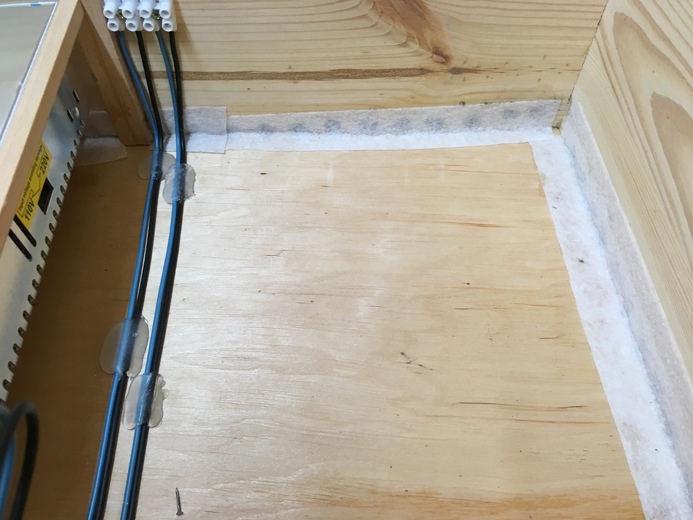

Umgesetzt mit Streifen von Staubsaugerbeutel.
ABER: Jetzt ziehen die Lüfter die gesamte Luft durch die Griffaussparungen. Ich besorge mir erstmal 1mm Gummiplatten welche ich Aussen anbringe. Zum Tragen kann man diese einfach nach oben klappen. Durch den Unterdruck sollten diese dicht anliegen und damit die Frischluft wieder durch die Bodenlöcher gezogen werden.

Beitrag von Rene » 13 Nov 2017, 19:58
Ganz vergessen:
Der Staubsauger mikro Filter in Streifen geschnitten und über die Luftlöcher geklebt:
Und das funktioniert auch wie gedacht: Die 1mm starken Gummiplatten auf beiden Seiten, verdecken die Grifflöcher und legen sich dicht an bei Unterdruck:

Beitrag von Kreuzhofbahner » 14 Nov 2017, 11:33
Und wenn die ansaugende Luft die Gummiläppchen an den Grifföffnungen nicht fest anliegen lässt, könnten kleine Magnete eine Hilfe sein.

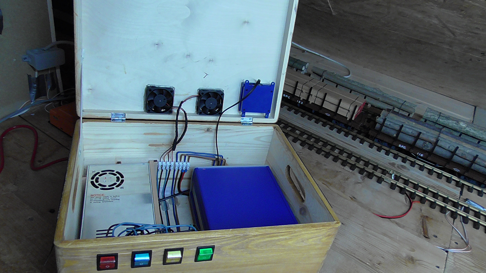

Beitrag von Rene » 26 Nov 2017, 18:34

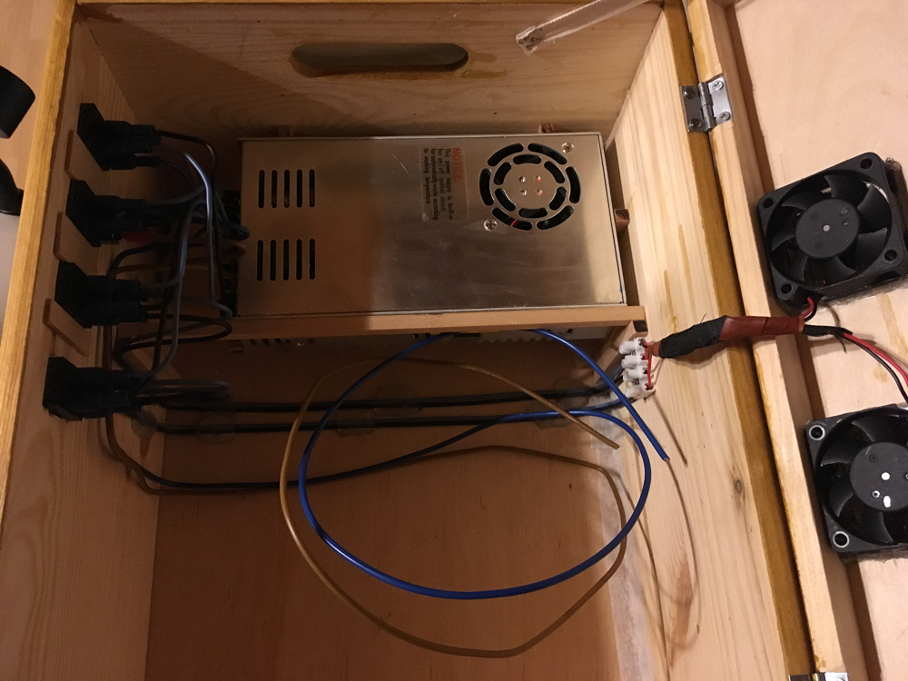

Weiter ging es, Kabel Dimax vorbereitet und Anschluß Box geändert.

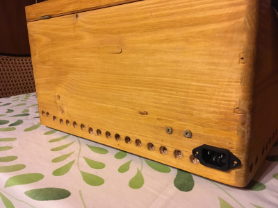

Beitrag von Rene » 26 Apr 2019, 16:03
Ach herje!!!
Das Ganze hier ist auch irgendwie vergessen worden fertig zu schreiben:roll: :roll:

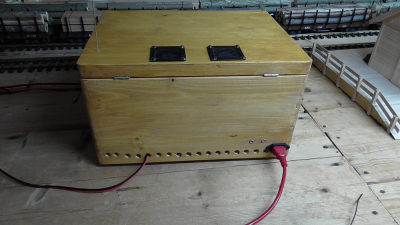

Lüfter wurden ordentlich und final angeklemmt.
Einzug und Anschluss der Dimax

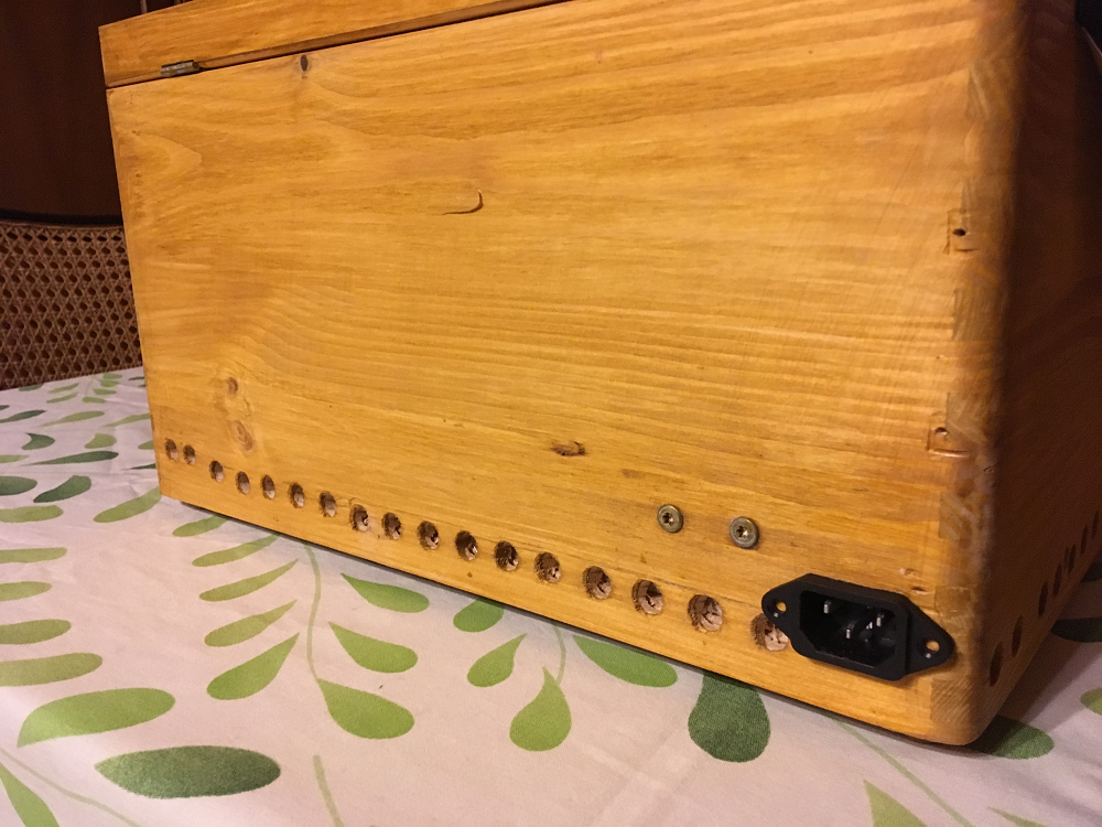

Montage Funkempfänger unter Deckel,Bohrung nach Aussen und Antenne wird von Aussen aufgesteckt.
Netzanschluß über Kaltgeräte-VErbindung

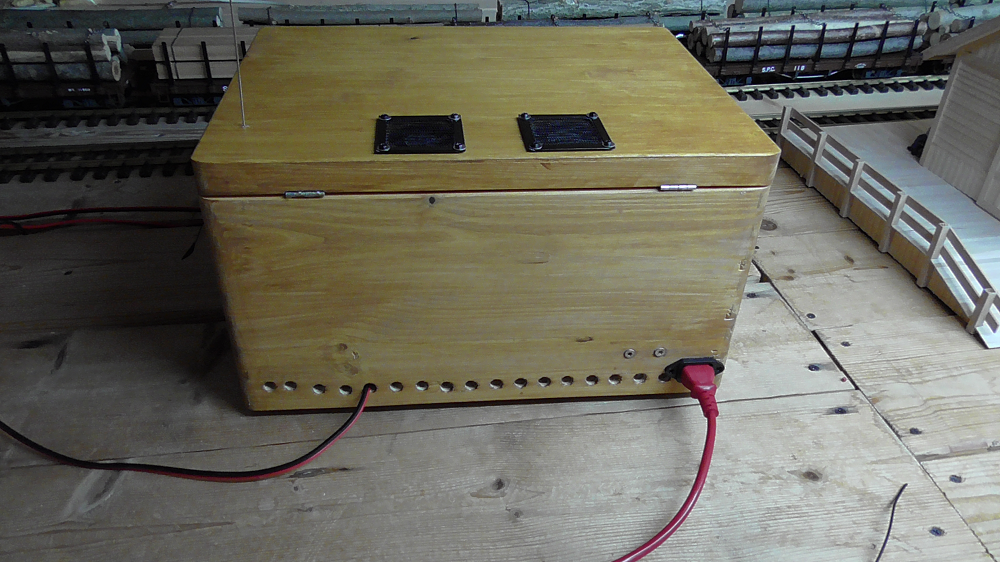

Gleisanschlußkabel 1 Meter mit Stecker zum einfachen Anschließen an Anlage.
Hat sich inzwischen sehr bewährt.
