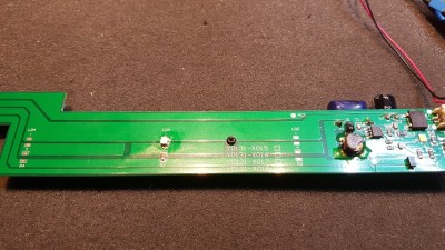

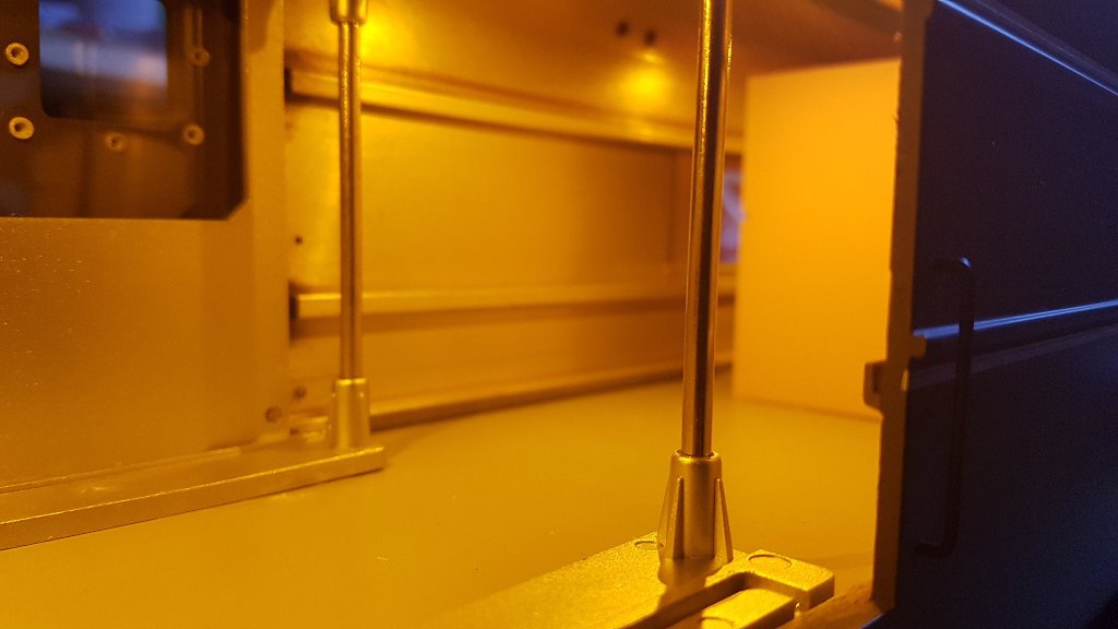

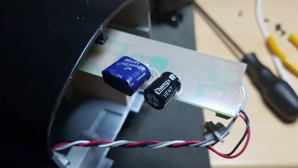

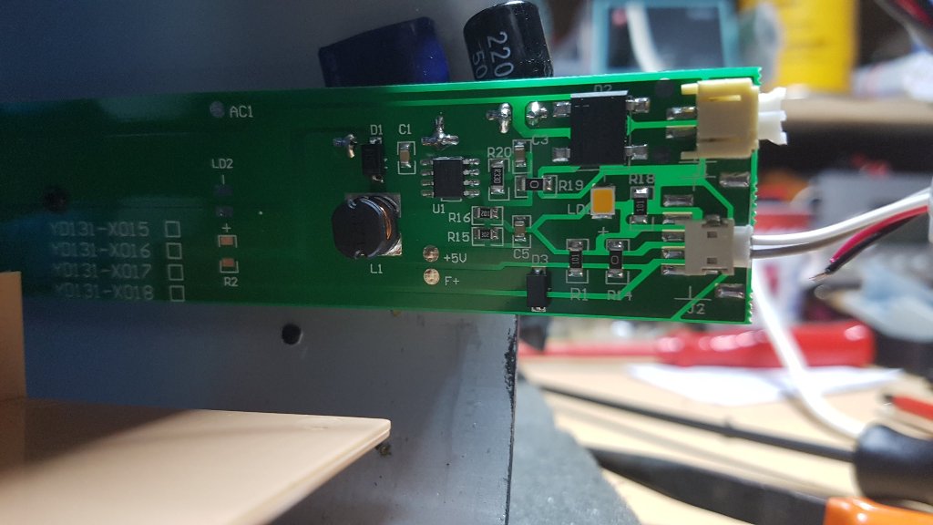

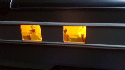

USA Trains hat neue eine LED Beleuchtung für ihre Aluminium Personen Wagen. Ich habe nun zwei von diesen Wagen erhalten. Die Beleuchtung ist mit gelben LED auf einem Print realisiert. Es ist wahrscheinlich eine Schaltnetzteil Schaltung verwendet und sogar ein Puffer. Von diesem Puffer steht nirgends etwas in den Daten aber er schafft ohne Probleme bis zu 10sec. die normale Helligkeit der LED zu erhalten. Danach wird die Leuchtstärke schwächer bis nach ca. 30sec die LED nur noch glimmen. Die Stromaufnahme sinkt von ca. 1A auf 0.05A (50mA).
Hier ein paar Fotos:

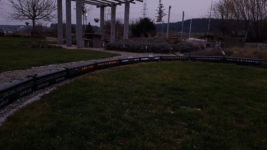

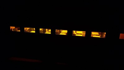

Hier noch ein paar Nachtfotos:
Die LED sind schon sehr gelb, leider habe ich meine anderen ALU P-Wagen schon auf kaltweisse LED umgebaut. So habe ich leider keinen Vergleich wie es mit den alten Glühlampen zusammen aussieht.

Ja das ist schon verdammt gelb das Gelb
etwas dunkler und Du könntest Petroleumbeleuchtung imitieren
Also mir gefällt der Farbton nicht in den neuen Wagen, das ist Retro, selbst wenn das original so gewesen ist (was ich nicht weiß) würde ich es nicht gut finden.
Re: NEUE LED Beleuchtung bei den USA Trains Alu P-Wagen
Finde ich auch, das ist einfach zu viel Gelb. Das war doch die Zeit der Neonröhren wo diese Wagen gefahren sind, da war es doch schick so viel Licht wie möglich zu haben.... Wahrscheinlich sollten die Wagen so gelb besser passen zu den bestehenden Glühlampenwagen.

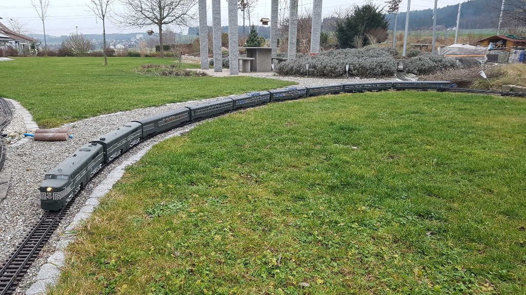

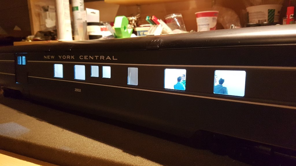

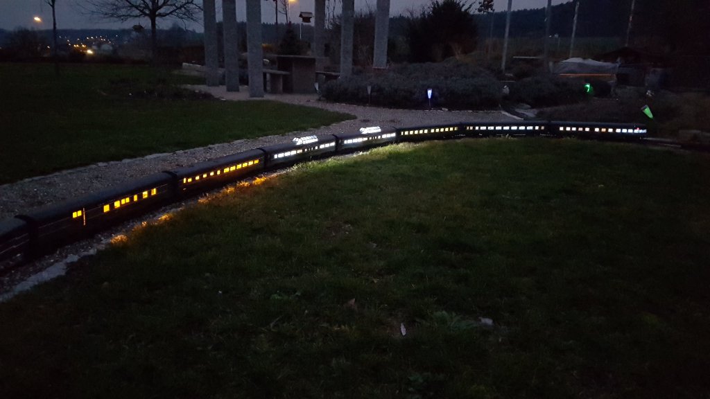

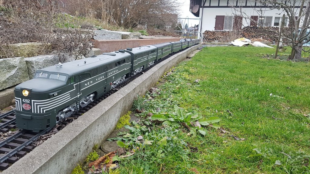

Ich habe ja noch gar nicht die Vergleichsbilder gezeigt von der gelben USA Trains zu meiner kaltweissen Variante, hier also die Bilder:
Am Tag sieht man fast nichts, dafür den ganzen Zug. So mit 7 Wagen sieht er langsam aus wie ein Ami Zug
Meine nicht geputzten Gleise sind eine Herausforderung für die Puffer, die von USA Trains mit dem Goldcap haben weniger Probleme als meine mit dem Kondensator
So langsam wird es dunkler:
Eindeutig zu gelb das Gelb

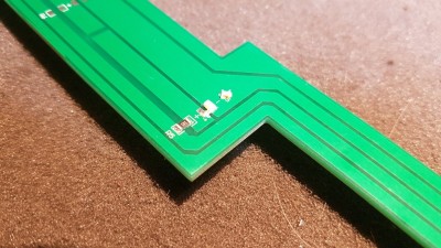

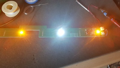

So, China hat geliefert. Die neuen kaltweissen LED sind angekommen, nur 7 Tage hat es gedauert. Manchmal geht es eben auch schnell

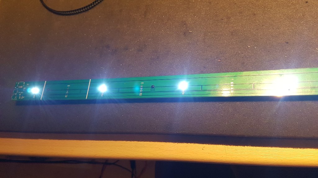

Ein erster Test mit nur einer neuen kaltweissen LED
Funktioniert gut, auch die Widerstände müssen nicht angepasst werden. Leider kriege ich die alte gelbe LED nicht ganz vom Print. Da fehlt bei mir die SMD Entlötanlage aber mit Zerstörung der gelben LED konnte ich auf kaltweiss wechseln.

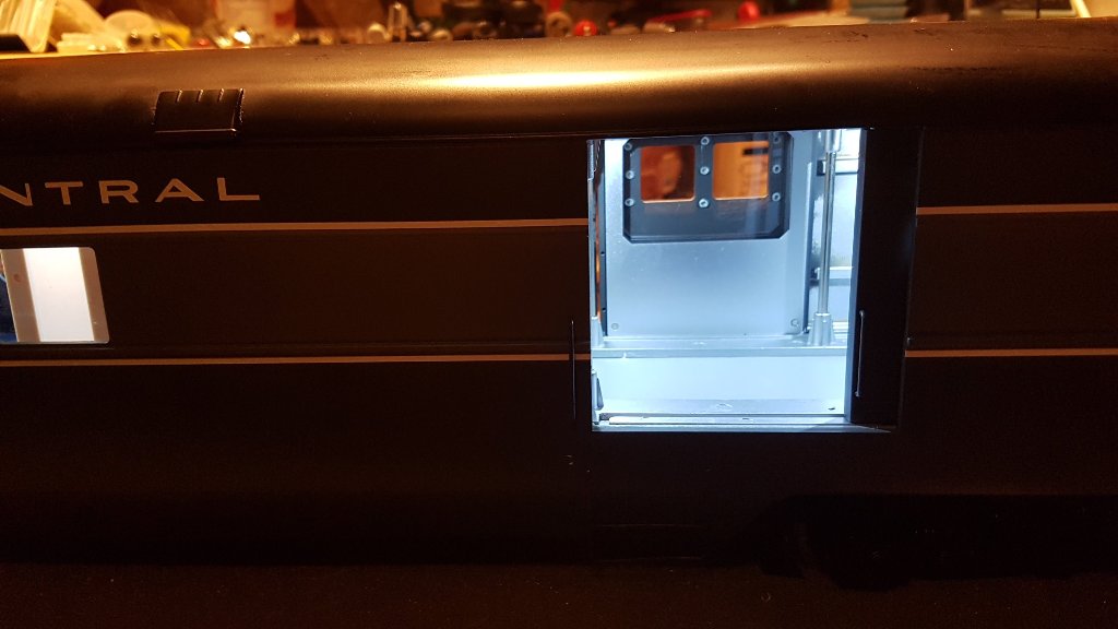

Jetzt stimmt die Farbe vom Innenlicht, die Streuung ist auch ok.
Somit wäre der Combine dem Betrieb übergeben, nun kommt noch der Diner dran.
Übrigens, falls die Wagen jemanden zu dunkel wären, es könnten auch doppelt so viele LED angeschlossen/bestückt werden. Dann wird der Puffer aber weniger lang halten. Was ich auch noch festgestellt habe, der Puffer besitzt keine Ladeschaltung, das heisst beim einschalten fliesst zuerst mal ein grosser Strom >500mA (hatte mein Netzteil auf max. Strom 500mA eingestellt und es wurde Alarm gemeldet). Könnte also je nach Zentrale ein Problem geben wenn ein ganzer Zug (zB. so ein 16 Wagenzug von B&O) plötzlich eingeschaltet wird. Die Pufferschaltung von Massoth, die ich sonst verwende, hat dafür einen Ladewiderstand und eine Entladediode. Das könnte wahrscheinlich auch bei der USA Trains Schaltung noch nachgerüstet werden falls nötig.
