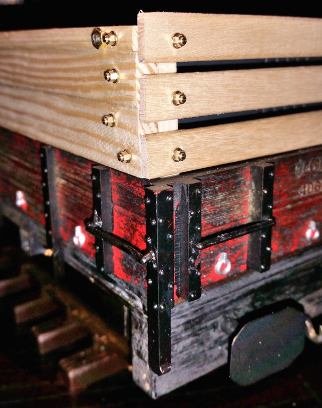

Re: Zoltan aus Wien
Nohab und Geisterwagen wurden umgebaut.
Die Nohab bekam zwei Pins vorne auf die Unterseite der Schürze.
Damit fällt das lästige Fummeln mit Spiegel und Pinzette, was bis jetzt notwendig war, weg.
Dem Wagen wurden die Puffern mit der falschen Geometrie entfernt.
Er bekam auch einen schwenkbaren Kupplungshaken, welcher in den Kurven "mitarbeiten" kann.
In den Trockentests schnitt das ganze zunächst einmal gut ab.
Die Probe werde ich dann irgendwann mal filmen.
Zusammen mit Detailfotos werde ich es dann einstellen.
Re: Zoltan aus Wien
Hallo Leute!
Die Steuerpins der Nohab wurden wie gesagt umgebaut: Von näher betrachtet: Ab jetzt braucht man nicht die Lok halb umdrehen und mit einem Spiegel und Pinzette herumexperimentieren; die Kabel können ganz einfach angeschlossen werden.
Auch der Steuerwagen verlor die falschen Puffern und bekam eine drehbare Hakenkupplung: Statt der "Plane" wird eine Holzabdeckung gebaut: Der ist stabiler und schützt die mitfahrende Akkus und DCC-Zentrale besser:
Re: Zoltan aus Wien
Macht sich aber gut
Re: Zoltan aus Wien
Gute Ideen, man sieht es wirklich fast nicht.
