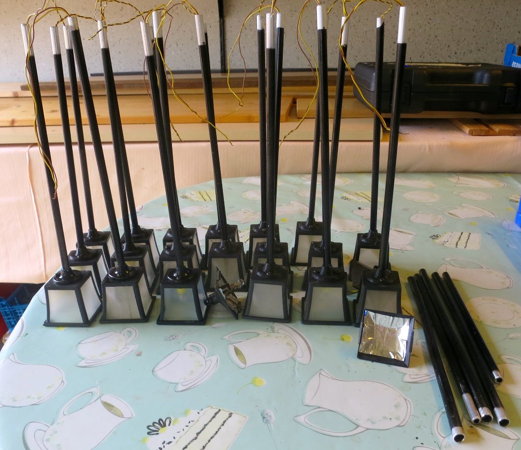

Im Hintergrund wurde wieder etwas weiter an dem Projekt Aufgleisanlagenbeleuchtung mit wenig Kosten gewerkelt.
Vom Sohnemann wurden weitere erforderliche Lampensockel gedruckt.
Und eine Menge Alu-Rohr 7,5 -8 mm besorgt und auf Länge geschnitten.
Die Lampendeckel innen mit selbstklebender Silberfolie beklebt wegen der besseren Reflektion des Lichtes.
Ja und heute dann die farblichen Veränderungen der Alu-Rohre.
Trocknen lassen und dann werden die Lampen bald zusammen gebaut und auf Bretter montiert für den Ausseneinsatz an den RKB Fahrtagen.

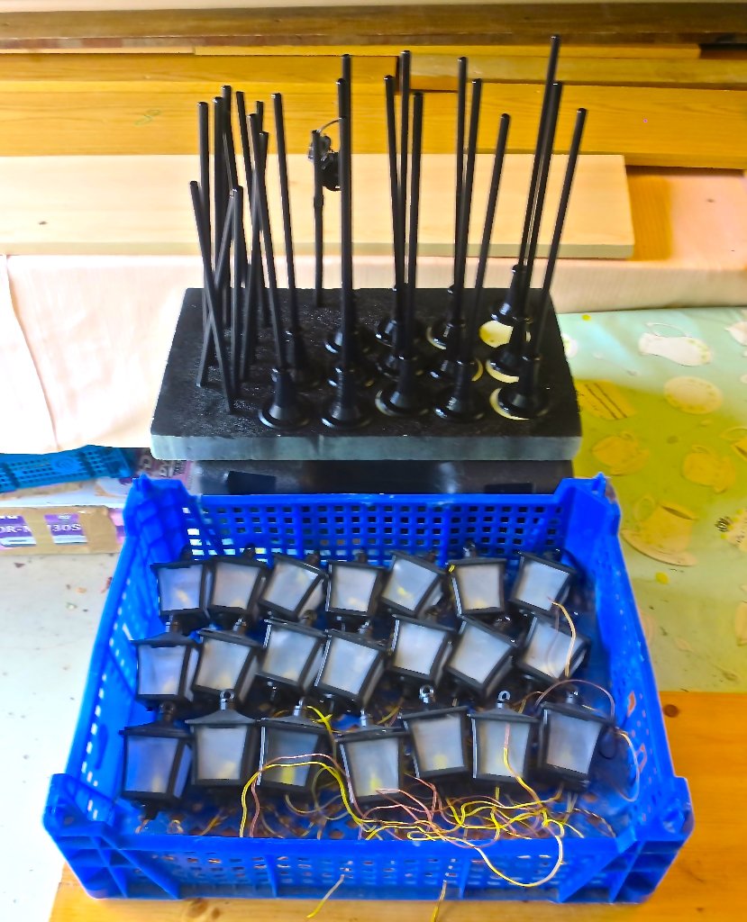

Nach dem nun die Lampenmasten lackiert sind ,Leuchtmittel in den Lampen, Reflektionsfolien an den Lampendeckenl angebracht sind, Kabel durch gezogen, werden die Masten an der Laterne an einer mit 3 D Druck angefertigten Halterung verklebt.
Dauert ja nun immer 1-2 Tage bis zum nächsten Schritt, bis die Verklebungen sicher fest sind.

Die aus 3D Druck entstandenen Lampenfüsse konnten heute mit dem Mast verbunden werden, nachdem die Anschlusskabel mit Hilfe eines Drahtes durch gezogen wurden.
Nun muss der Sohnemann erstmal wieder etliche Mastfüße drucken, dann gehts weiter mit der restlichen Lampen.
Zum Verkleben des Mastes wurde das bei uns sehr bewährte Knauf Bausilikon transparent verwendet .
Nun ein paar Tage durchtrocknen lassen.

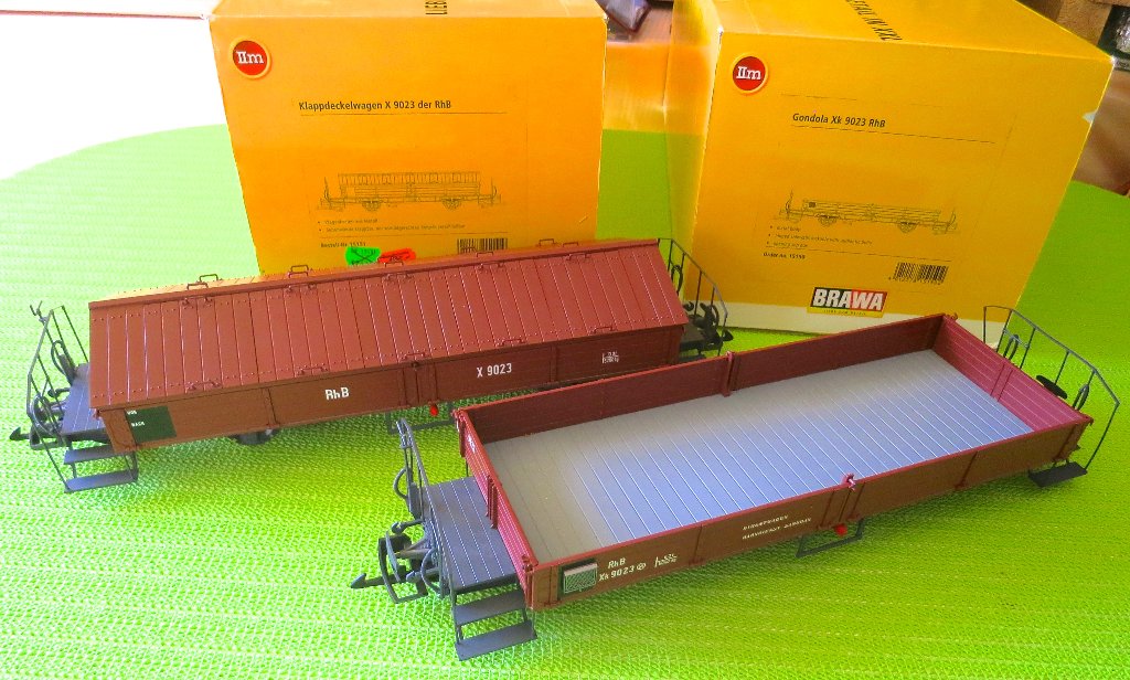

Und weiter wurden zwei Kartons von BRAWA geöffnet und die beiden sehr, sehr günstig erworbenen RhB Wagen Klappdeckelwagen X 9023 und Gondola Xk 9023 ausgepackt und mit den beiliegenden Anbauteilen versehen.
Hat Spass gemacht die z.T. sehr filigranen Teile an den Wagen zu befestigen.
Und fertig sehen sie sehr gut aus und gewichtsmässig sind sie auch sehr gut.
Demnächst mal in einem Zugverband mitfahren lassen

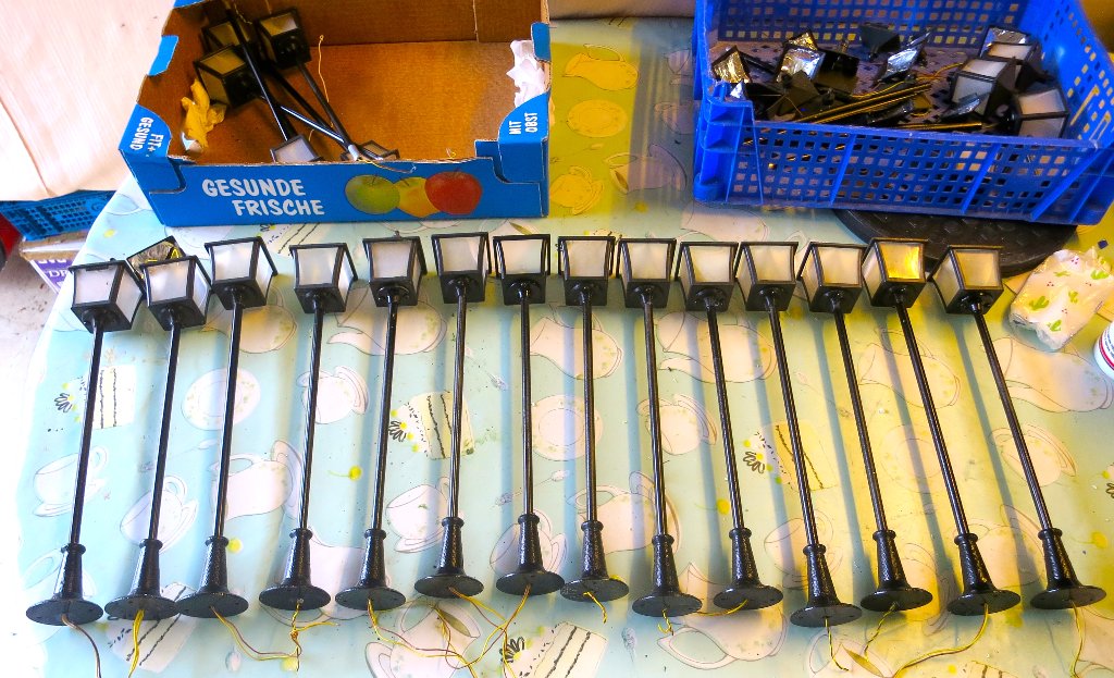

habe schon mal vorsorglich weitere 10 Mastsockel beim Sohn für 3-D- Druck in Auftrag gegeben. :D
:mrgreen: Heute mal wieder die Gelegenheit genutzt um an der Beleuchtung für die Aufgleisanlage weiter zu machen.

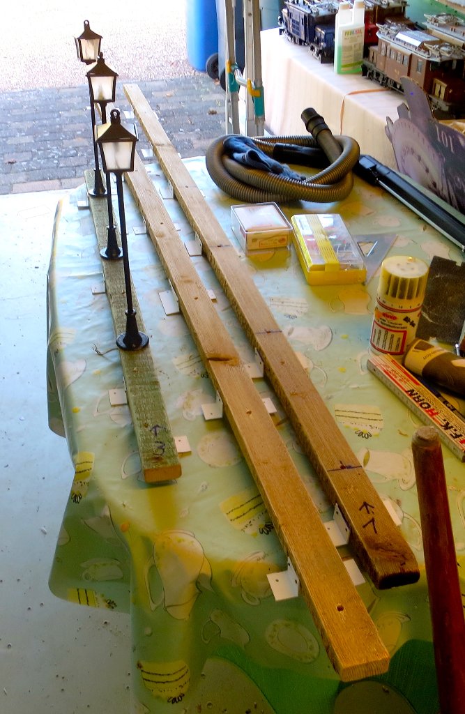

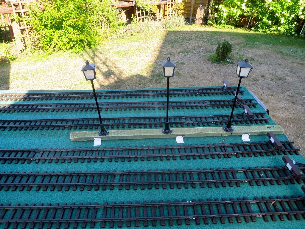

Die Gleise der Aufgleisanlage wurden neu ausgerichtet um Platz zu schaffen für die zu bauenden Gestelle. 2 x 2m und 1 x 1m Länge
Reste von Plastikwinkeln dienen als Träger der Dachlatte, die als Unterbau der Mastlampen dienen. Im dadurch freien Raum unter der Dachlatte wird die Verkabelung installiert und wie immer mit den tollen Wago-Klemmen.
Die Masten der Lampen wurden extra länger / höher gemacht, damit mehr freier Raum ist beim Auf- und Abgleisen.
Ja und das Ganze dann verkleidet mit dem Kunstrasen , heute auch mal Stellprobe.
Rohbau fertig:
Probestellen auf der Aufgleisanlage
