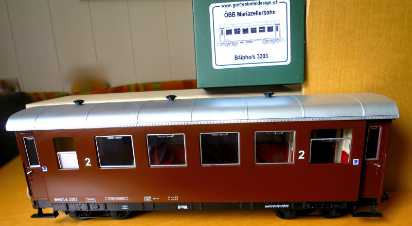

Zuwachs beim Fahrmaterial der RKB:

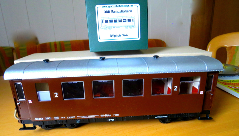

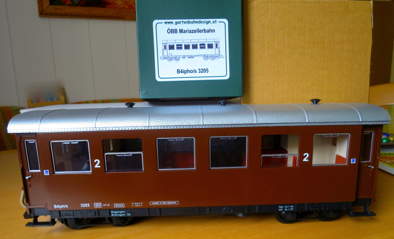

Grosses Paket aus Österreich kam an und 4 tolle ÖBB 4-achs Personen Wagen sind nun bei der RKB beheimatet.
Diese ehemaligen LGB Wagen wurden bei der Fa. Jacksch bearbeitet z.B. die ganzen Stirnseiten, die ganzen Niete an den Seiten und Fenstern entfernt, neu lackiert und passende Decals angebracht.
Nächste Woche an einem kleinen RKB Fahrtag kommt die im meisterlichen Eigenbau von Thomas Jaslau entstandene und von Peter Ting von Peters Lokservice toll digitalisierte MH.6 zur RKB und der geplante Zug ist komplett
Personenwagen Sonderanfertigung : ÖBB B4ipho/s 2303
Personenwagen Sonderanfertigung : ÖBB B4ipho/s 3205
Personenwagen Sonderanfertigung : ÖBB B4ipho/s 3253
Personenwagen Sonderanfertigung : ÖBB B4ipho / s 3242

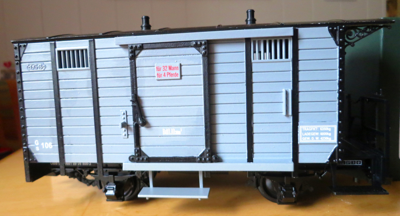

Generatorwagen G/s 106

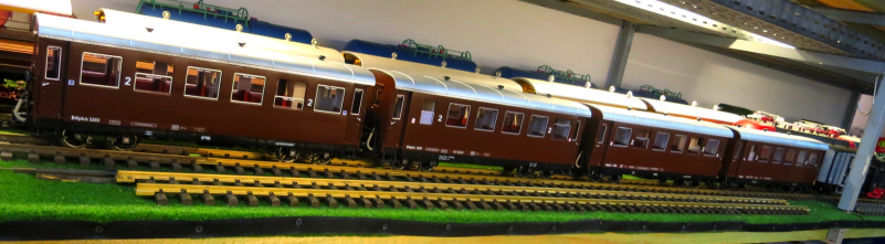

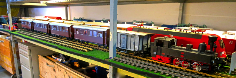

Probe-Aufstellung im RKB-Abstellbahnhof 2
Aufstellung im Abstellbahnhof 2 mit einer U 43

Ja heute wurden diese Wagen mit der alten Lok U 43 vom Abstellbahnhof 2 über die mobile Brücke zum Abstellbahnhof 1 überführt.
Die Wagen werden im Abstellbahnhof 1 am kommenden Samstag benötigt, weil dann die Zuglok, die Mh6 bei der RKB eintrifft und der Zug dann im Rahmen eines intern. RKB Zwischendurchfahrtages die Erstfahrt absolvieren soll.

Sehen gut aus diese Wagen, so schön glatt.
Habe ich nicht gewusst, 32 Mann entsprechend 4 Pferde 🐴 ;)

Hallo Luegi,
ja ich hätte es mir ja einfach machen können und normale LGB Wagen umlackieren.
Nein, die ganzen Niete an den Seiten mussten weg und die Stirnseiten mussten auch stark bearbeitet werden.
Deshalb der teurere Weg über die Fa. Jacksch in Österreich.
Ja der jetzige Generatorwagen hatte früher wohl eine andere Verwendung bei der Truppe ? :P

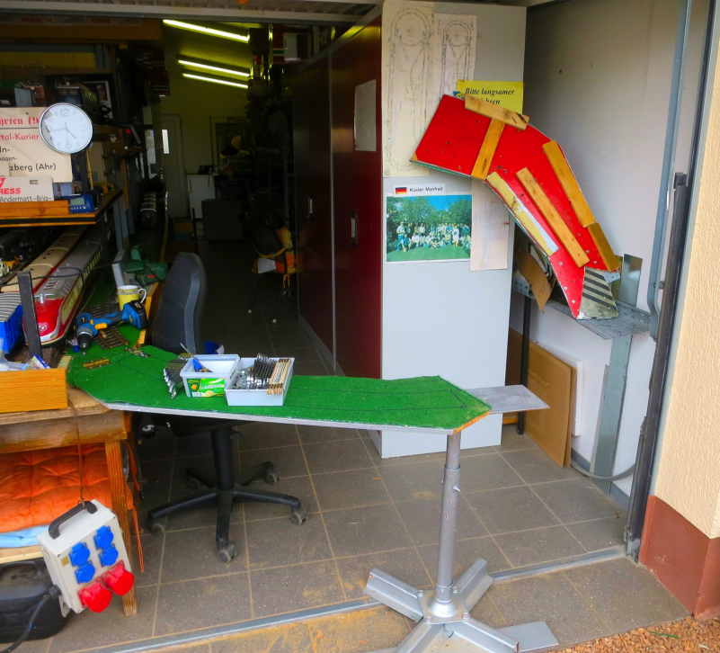

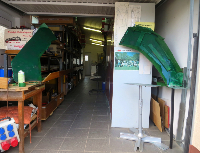

Ja und heute wurde die Überleitung vom RKB Abstellbahnhof 2 zum Abstellbahnhof 1 und somit zur Aussenanlage umkonstruiert.
Diese mobile Brücke als Ganzes war mal ne frühere Idee, hat bislang gut funktioniert.
Bis, ja bis ich beim Hantieren mit dem "Ding" hängen geblieben bin und die Erdanziehung nach dem Stolpern sehr stark war. Etliche bläuliche und auch schmerzhafte Verfärbungen - nicht an der Brücke :o - waren die Folge.
Also musste etwas geändert werden .Überlegt, wie es einfach gehen könnte, da dieser Durchgang ja auch immer benutzt wird.
Idee: Brücke ca. in der Hälfte trennen und den Halbkreis an jeder Seite mit Scharnieren beweglich machen.
Dabei musste ich darauf achten, dass das Hallentor, ein Garagentor in seiner Funktion durch die hoch geklappten Brückenteile rechts und links nicht behindert wird.
Linke Seite wurde auch klappbar gemacht. Alles schön stabil, Soll ja etliche Kilo aushalten beim Befahren
Klappt auch in der Höhe gut. In der Mitte dann der mobile " Brücke-Mittelpfeiler ", ein alter Sonnenschirmständer mit nun anderer Aufgabe.

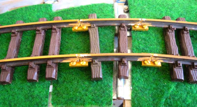

Ja morgen werde ich dann versuchen den LGB R3 Halbkreis zu montieren und die Schienen an den Klappstellen richtig zu trennen und die Massoth Schienenverbinder in der Mitteund aussen zu montieren .
Freut mich, dass ich nur vorhandenes gebrauchtes Material verbraucht habe, also keinen € an Materialkosten ausgeben musste :mrgreen:

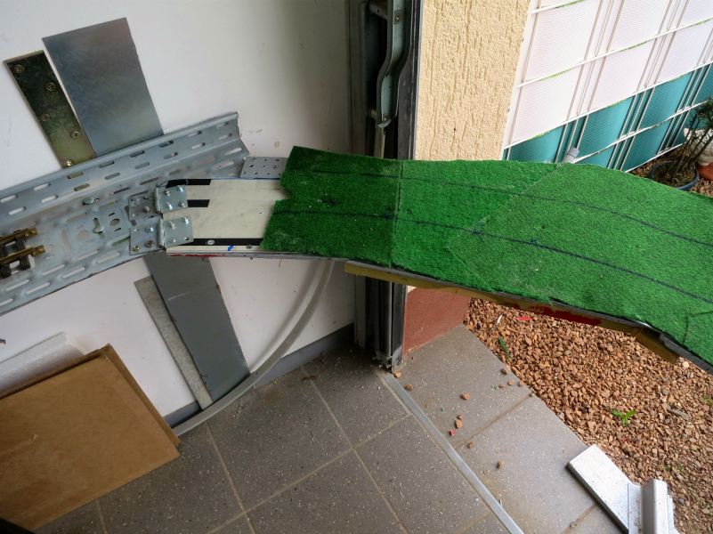

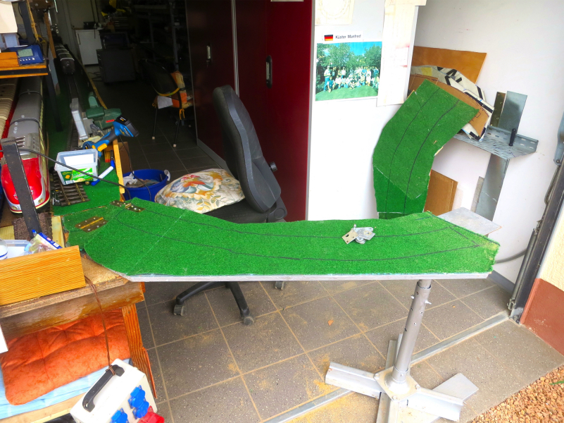

Beitrag von Kreuzhofbahner » 30 Apr 2019, 21:31
Habe heute die geplanten Arbeiten an der geteilten Überleitungsbrücke durchgeführt und es klappt wie geplant.
Beim Foto der rechten Klappe kann man meine Gedanken sehen.
Ein Zwischenstück wird eingesetzt,bzw. rausgeholt, wenn hochgeklappt werden soll.
Mit den Massoth Schienenverbindern geht das sehr gut und leicht zu machen

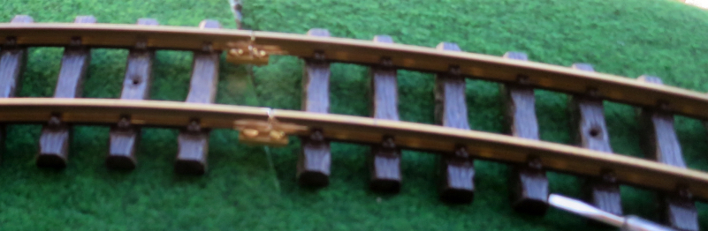

Mitte der Brücke -leider etwas unscharf-

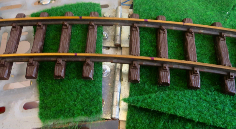

Linke Seite, Im Bereich des Klappmechanismus : Stellen die getrennt werden sind angezeichnet:
Linke Seite fertig montiert:
Wenn die Brücke hochgeklappt oder in Gebrauch genommen werden soll, werden die 4 Massoth Schienenverbinder rechts und links gelöst, etwas verschoben und einfach rausgenommen. In der Brückenmitte wird durch die Verbinder getrennt.
Jetzt nur noch die neue "Begrünung" genau richten, verkleben, fertig

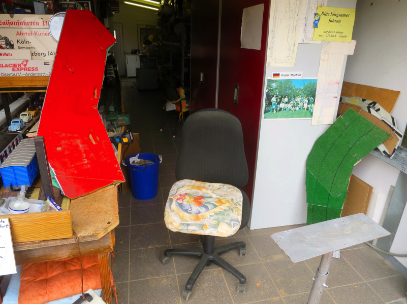

Also Klappscharniere heute abgebaut. Einiges an Rückbau gemacht.
Heisst, die 180 Grad Kurve oder auch besser gesagt der LGB R3 Halbkreis wird nun weiter zurück gesetzt, um auch im Winterhalbjahr oder bei ganz schlechtem Wetter eine Rangierinnenanlage draussen in der Halle bei geschlossenem Hallentor zwischen dem Abstellbahnhof 1 und 2 zu haben.
Also wie geschrieben, die Klappmechnismen wandern wieder in die Restekiste zurück ,dafür wurde heute im Baumarkt etwas anderes für die mobile Handhabung geholt.
man nennt so etwas Normenscharniere
https://www.ebay.de/p/gerolltes-Normens ... 258&chn=ps
Heisst ,ich kann die beiden Klapphälften zum Gebrauch von der Wand wo sie aufgehängt sind, abnehmen, einstecken/ miteinander verbinden und die Schienenverbinder festmachen und los gehts.
Praktischer wie nur etwas zum klappen. müssen natürlich nun die ganzen Gleise wieder genau auf Länge gebracht, andere passgenaue Einsatzstücke gemacht werden. wir haben ja inzwischen sehr viel übung.
Aber es ragt in Ruhe nichts mehr zum Kopfanstossen im Durchgang herum.
