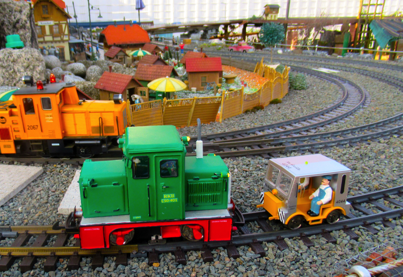

Am Samstag beim kleinen Intern RKB Fahrtag fuhr so etwas kleines niedliches auf der Anlage.
Hat mir sehr gut gefallen :?
Das hatte wohl jemand bemerkt und gestern dann eine Mail mit der Frage möchtest du so etwas.
Ja klar , natürlich wollte ich so etwas.
Dann die Mail, ich bringe es dir morgen persönlich zur RKB
Ja und heute nach langer Zug- und PKW Fahrt des Kuriers war er da und gleichdie Probfahrten auf der RKB.
Naja so was Kleines auf der grossen RKB, brauchte erstmal etwas Begleitschutz,
nach dem Motto, komm Kleine trau dich
Na und etwas später allein ging schon gut
Und schon war der Speeder als Neuzugang bei der RKB.
Ich wollte ja eigentlich keine Lok mehr kaufen :wtf: , aber bei dem Gerät konnte ich nichts anderes machen.
--Ähm, braucht ja keinen so grossen Abstellplatz im Abstellbahnhof

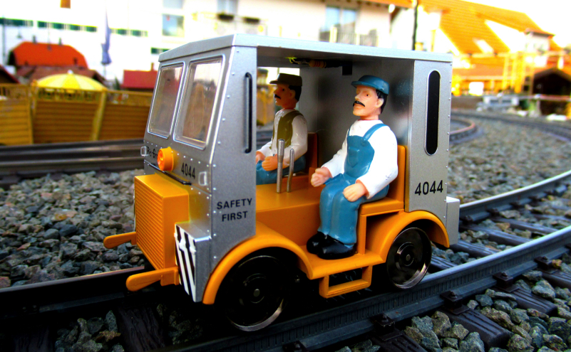

Ein kleiner US- Speeder kommt zur Ramsteiner Kreuzhofbahn (RKB)
Leichtes Ruckeln bei den Probefahrten am Montag nach etlichen Runden.
Kollege nimmt das Gerät mit und?

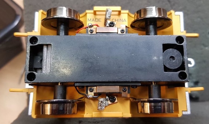

Er baute dann zusätzliche Stromabnehmer von Autorennbahnen zur besseren Stromaufnahme vom Gleis an.
Heute nach dem Paketempfang wieder Probefahrt mit dem Ergebnis Stromaufnahme sehr gut, aber nun muss evtl noch etwas Blei als Zuladung dran, um die erhöhte Reibung auf zu heben, da ein leichtes Durchdrehender Räder zu beobachten war :thumbup:
Kollege macht das dann auch noch in den Tagen.
Dann dürfte er wie geplant flitzen wie ne Rennsau :lol:
Video von der heutigen Probefahrt bei tollem Frühlingswetter auf der RKB
https://www.youtube.com/watch?v=8nqmRv- ... dex=2&t=0s
Hallo Manfred
Hättest Du eventuell ein Foto worauf dieser Stromabnehmer und dessen Einbau zu sehen ist?

Beitrag von Kreuzhofbahner » 23 Mär 2020, 16:01
Ja habe ich,
und bei den probefahrten stellte sich heraus, das die Stromabnahme bestens klappte, nur das Geflecht hob den Speeder minimal an und die Räder drehten durch.
Also ist eine weitere "Behandlung" mit etwas Blei als Aufladung erforderflich.
Hier ein Foto

Hallo Manfred
Danke für das Foto. Das sieht nach eine einfachen und machbaren Verbesserung aus. Muss ich mir merken 8-)

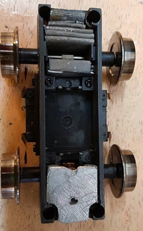

in der Zwischenzeit hat der Speederwieder die Reise zum Umbauer angetreten und wurde "belastet"
Eine Form wurde gebastelt und mit Blei vergossen, sowie weiteres "Belastungsmaterial im Gehäuse unter gebracht.
Eine Probefahrt beim Umbauer ergab laut seinem Video nunmehr keine Probleme,, die Drahtborsten heben den Speeder nicht mehr hoch.

Beladungsfoto:

Der RKB-Speeder wurde vom Kollegen noch einmal überarbeitet und mit Auflastung versehen. ;)​​​
Nun insgesamt 354 Gramm Gewicht. Fühlt sich gut an.

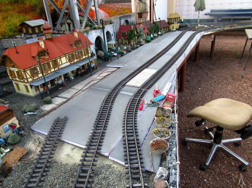

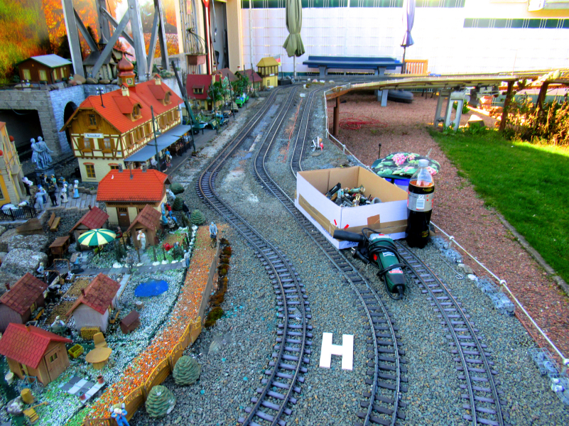

Und heute konnte nun nach langer Zeit der Vorplanung mit dem Umbau der Bahnsteige am Bahnhof Kreuzhof begonen werden.
Tja es kamen immer wieder andere Ideen und Wünsche dazu.
Aber heute war der Tag des Abbauens. Figuren und anderes Deko Material wurdn vorsichtig entfernt,
So einiges könnte ja nochmal verwendet werden.
Und so sieht es bei der RKB aktuell am 06.04.2020 aus:
Rechte Seite
Linke Seite beim Bahnhof

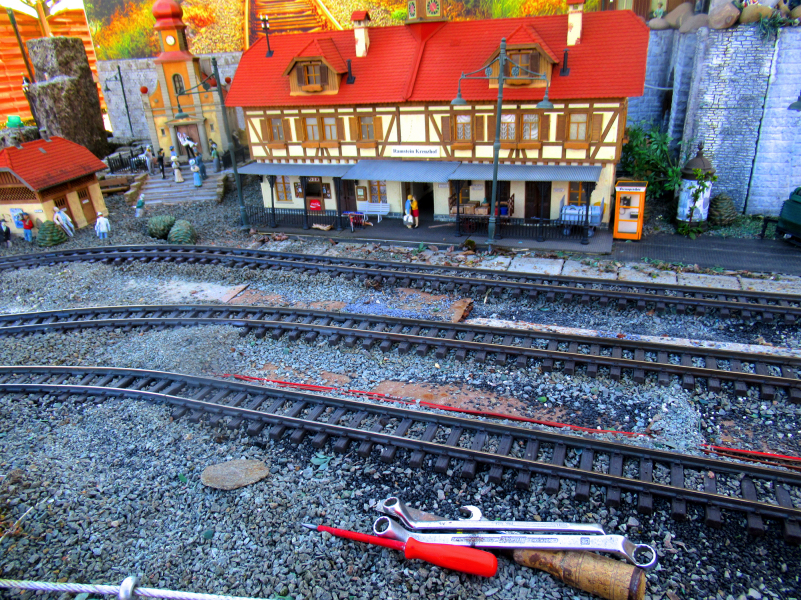

Und wenn dann wieder Wetter ist, wird der ganze Edelsplitt entfernt und die Bahnsteigunterbauplatte - Jackoboard Plano 20 mm
- auf Mass geschnitten.
Darauf kommen dann die vielen in Eigenarbeit der Deko-Chefin aus Beton hergestellten Bahnsteigplatten

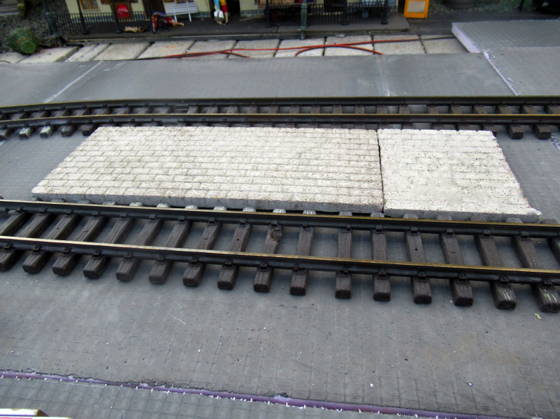

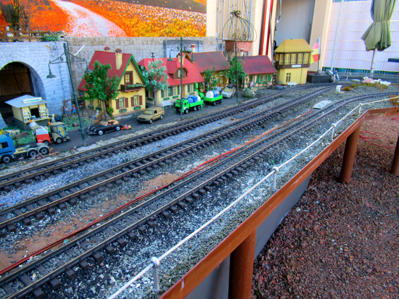

Zwischenzeitlich alle Bahnhofsgleise abgebaut und alles an Schotter entfernt.
Und heute auch wieder etwas weiter gekommen an meiner Langzeitbaustelle.

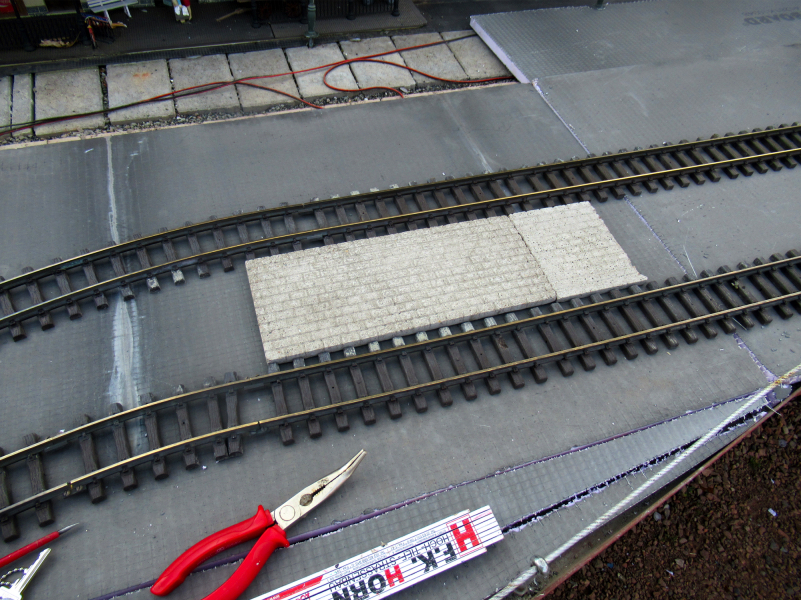

Ich habe nach Rücksprache mit der RKB Deko Chefin nunmehr etwas umgeplant und daher reichen die eingeplanten Jackoboard Platten nicht, also nach bestellen.
Heute die Jackoboard Platten geschnitten und mal zur Probe ausgelegt, schaut sauber aus.
Vor dem Bahnhofsgebäude -links- fehlt noch ein Platten-Teil
Gleise aufgelegt und 1 Beton Bahnsteig Platte und ein Rest zur Probe ausgelegt.
Von der Höhe her passt es sehr gut.
Naja nun kann auch über die Osterfeiertag trotz Baustelle noch gefahren werden.
Und ab nächste Woche beginnt dann die Produktion der 40 Beton Bahnsteigplatten durch die RKB Deko Chefin.
Und ich habe das Vergnügen alle Teile der Jackoboard Platten rundherum durch einem Anstrich mit Dispersionsfarbe zu verschönern.
