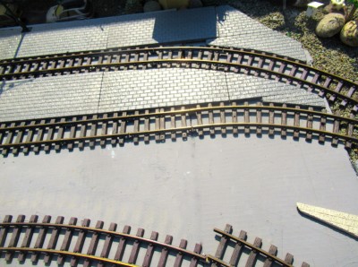

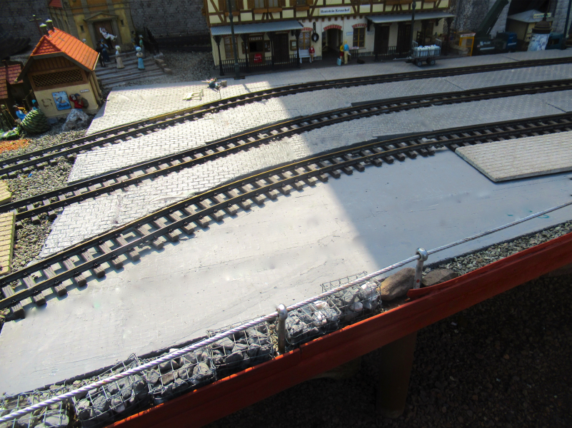

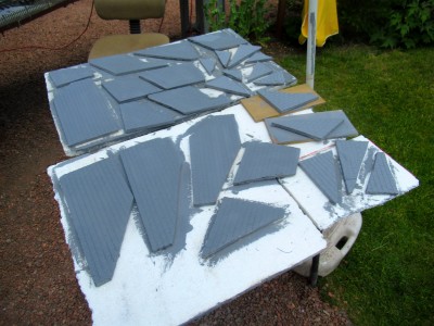

unsere derzeitige Beschäftigung ist u.a. auch die tägliche Herstellung der neuen Bahnsteigplatten.
Nachdem es gestern ja ausgiebig geregnet hatte entfiel heute die Wasserversorgung der Pflanzen.
Heute wurden wieder ein paar gut durchtrocknete aus dem luftdurchfluteten Stapel genommen und vorbereitet für den Einbau.

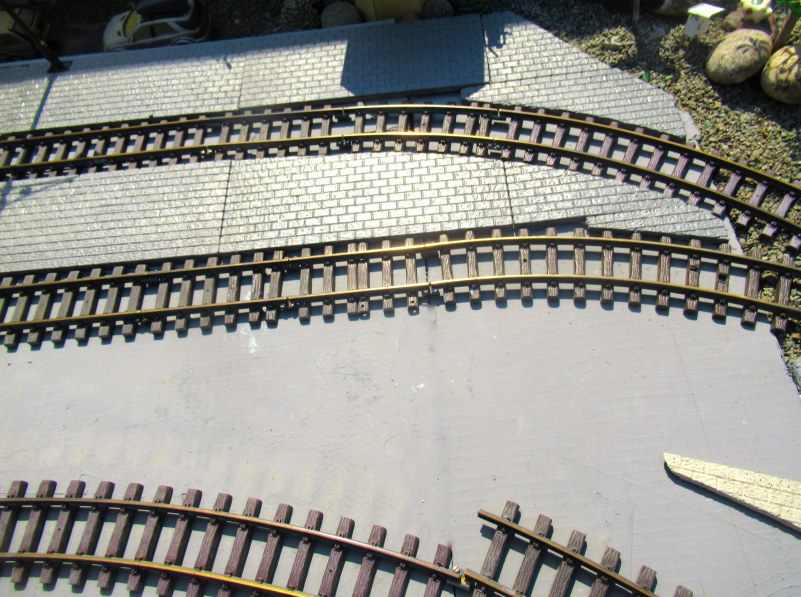

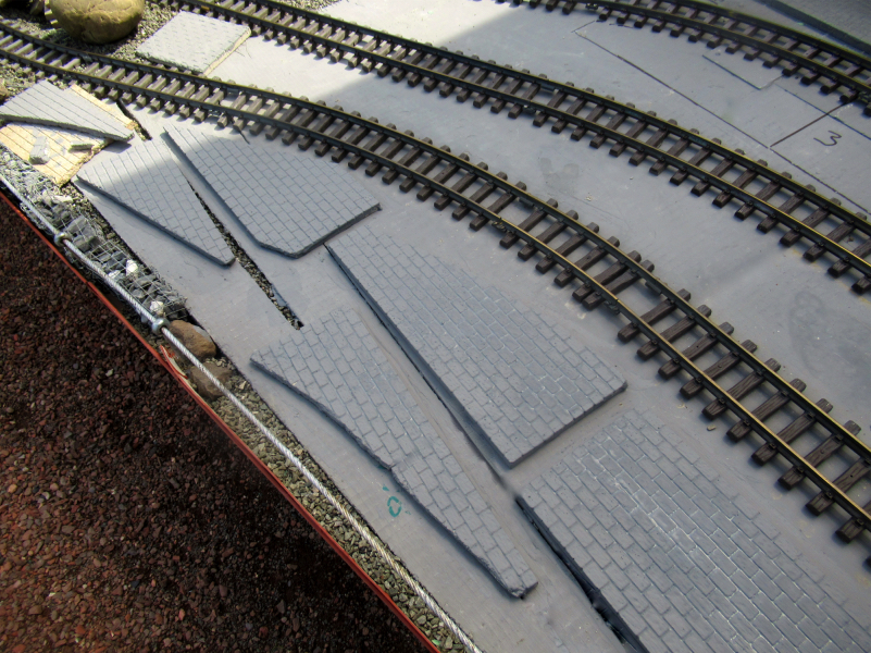

Bei den Geraden, wo eine ganze Platte hinpasst, kein Problem.
Da wo es mit Kurven anfängt muss eine Papierschablone angefertigt auf die Platte übertragen werden.
Dann mit der kleinen Flex und Diamantscheibe entsprechend trennen.
Nach diesem Durchgang werden die Platten mit abgetöntem Dispersionskleber 1 bzw 2 mal gestrichen.
Siehe die Fotos von der heutigen Bearbeitung
Dabei werden auch trotz Rüttelplattenoch vorhandenen Luftlöcher fast alle verschlossen.
Morgen nach dem Durchtrocknen wird 2 x mit Klarlack matt die Oberfläche bearbeitet, sodass übermorgen diese dann fertigen Platten mit Bausilikon auf dem vorbereiteten Untergrund befestigt werden.
Es kann halt immer nur eine Bahnsteigreihe ferig bearbeitet werden, damit alles schön fest ist und nicht mehr verrutschen kann bei den weiteren Reihen.
Also eins nach dem Anderen

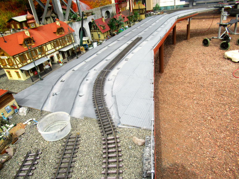

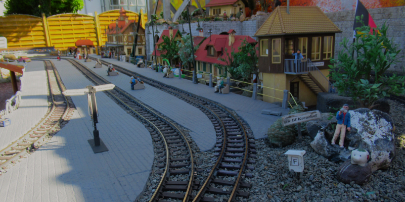

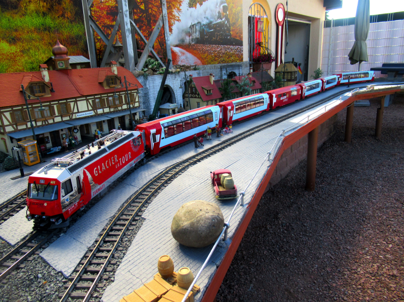

Und wieder sind wir unserem Ziel unseren Bahnhofsbereich mit selbst hergestellten Bahnsteig-Betonplatten zu errichten etwas näher gekommen.
Mit nunmehr 4 Formen geht es doch schon etwas schneller mit der Plattenproduktion.
Heute konnten wieder einige auch bearbeitete Platten mit Bausilikon befestigt werden.
Aktuell: Linke Bahnhofsseite
Rechte Seite

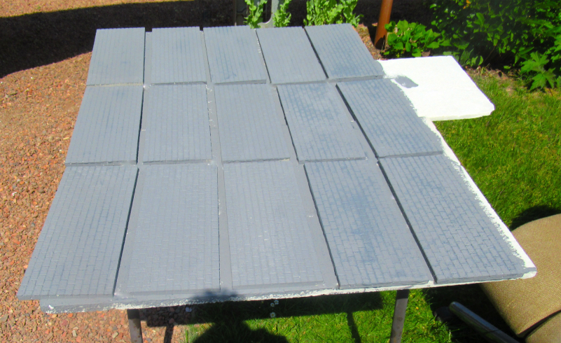

Nach einem Tag Ruhe -wegen einer internen Feier , muss auch mal sein- der erste Anstrich heute Morgen mit getönter Dispersionsfarbe.
Gegen Mittag konnte wegen dem guten Wetter bereits der zweite Anstrich erfolgen
Und gegen Abend wurde der erste Durchgang mit dem Klarlack vorgenommen.
Nach dem Durchtrocknen morgen früh erfolgt die nochmalige Bearbeitung mit Klarlack matt.
Könnten theoretisch morgen Nachmittag wieder so einige Bahnsteig-Platten an Ort und Stelle im Bahnhof Kreuzhof verklebt werden.
So langsam wirds.

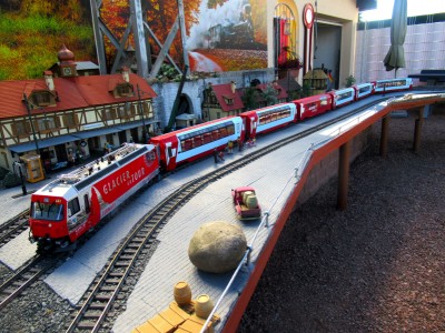

Beitrag von Kreuzhofbahner » 20 Mai 2020, 17:15
ja es macht Spass in so einem derzeit mit reichlich Blüten versetzten RKB-Garten zu spielen und zu basteln ;)

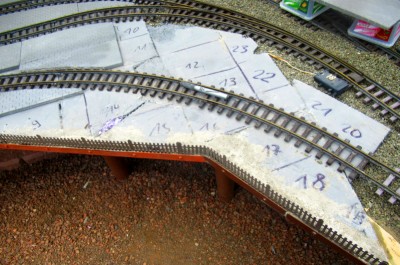

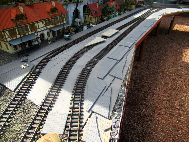

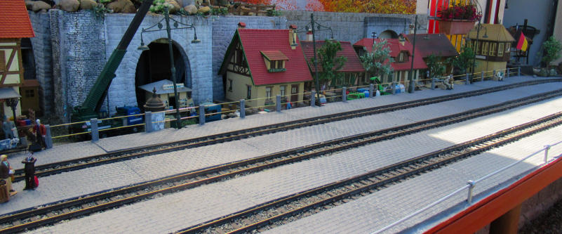

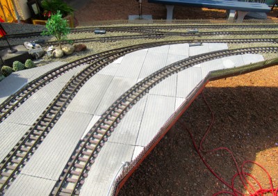

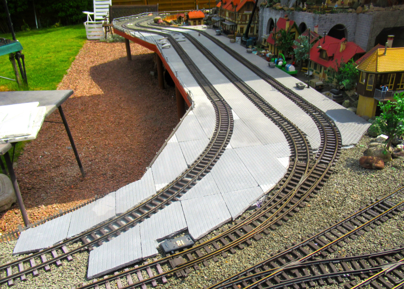

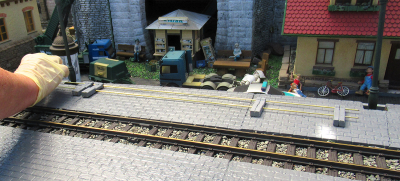

Ja Basteln, also nun wurde heute der Rohbau der neuen Bahnsteige aus Betonplatten auf der rechten Seite
- zur Kreuzhofbrücke hin - im Rohbau fertig.
Massnehmen und die geflexten Plattenstücke auf der Rückseite auch nummerieren, man findet sie halt besser :lol:
Und dann 2 x mit Dispersionsfarbe und 2 x mit Klarlack matt besprühen
Rohbau Zustand aktuell, hat alles prima gepasst, die Bahnsteigplatten- Stücke wurden mit Bausilikon verklebt

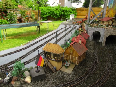

Ansicht vauf die aktuelle Baustelle vom Feldherrenhügel Richtung Bahnhof Kreuzhof
Und morgen am Vatertag, naja ich könnte ja auch Opatag schreiben :lolno: , wird ein Päuschen gemacht mit Bauen und so.
Aber es wird in den Schubladen nach möglichem Dekomaterial für die Bahnsteige gesucht,
Bestellung beim Rocco für weitere neue Miniaturbeton Sachen ist raus.

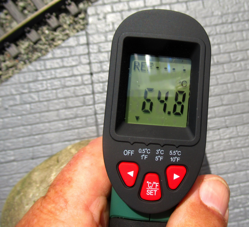

Mitunter ganz schön warm am Gleis

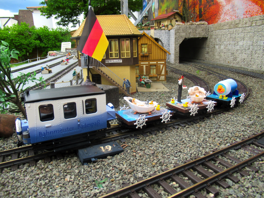

Beitrag von Kreuzhofbahner » 09 Jun 2020, 14:23

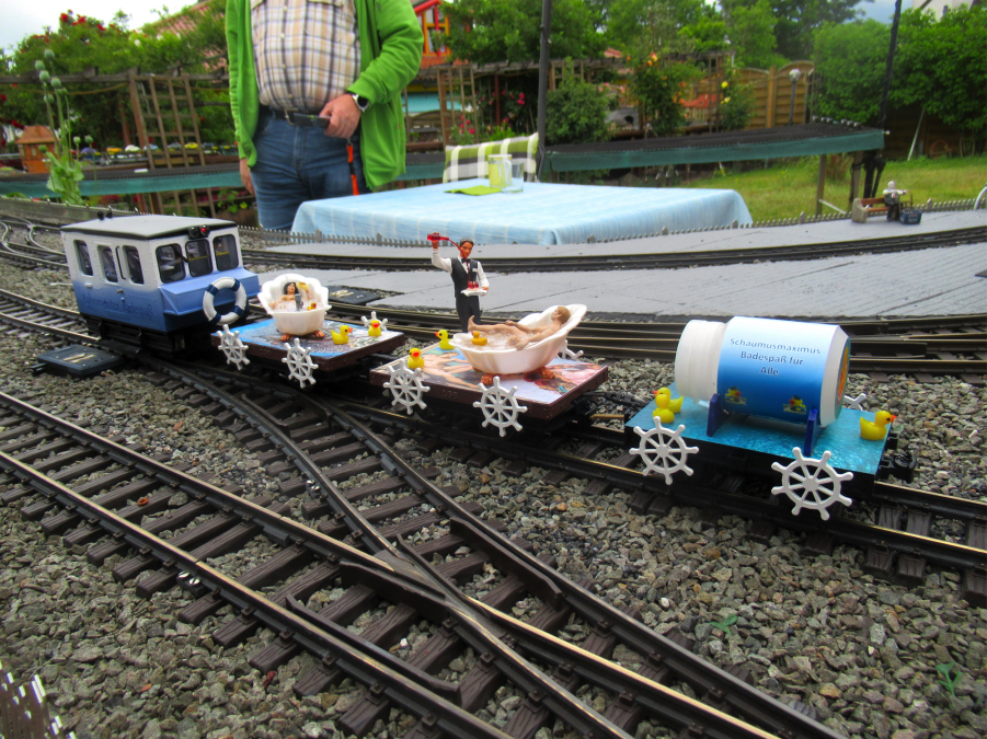

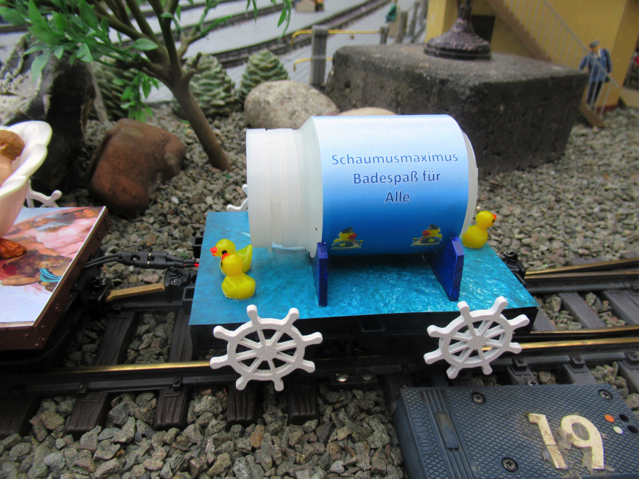

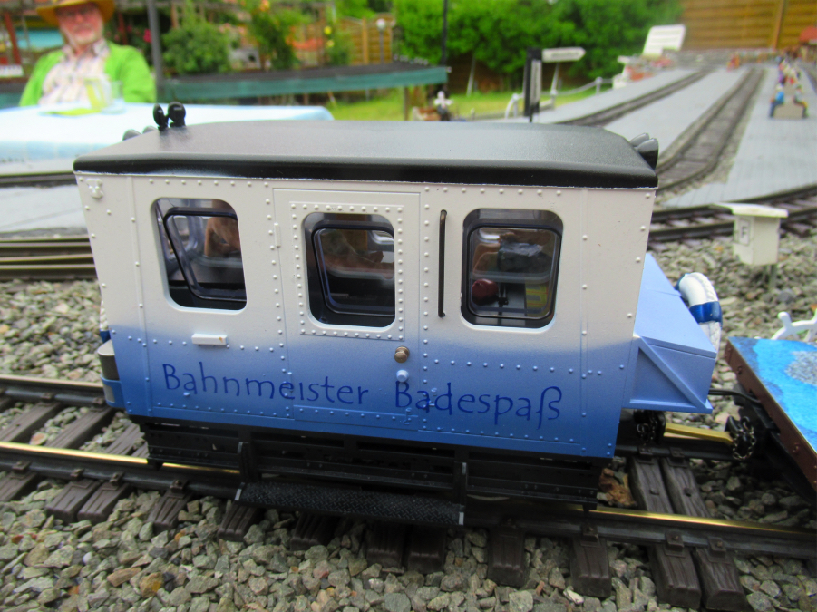

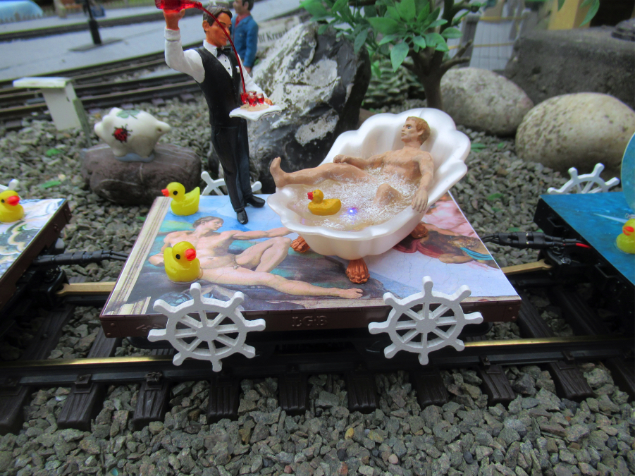

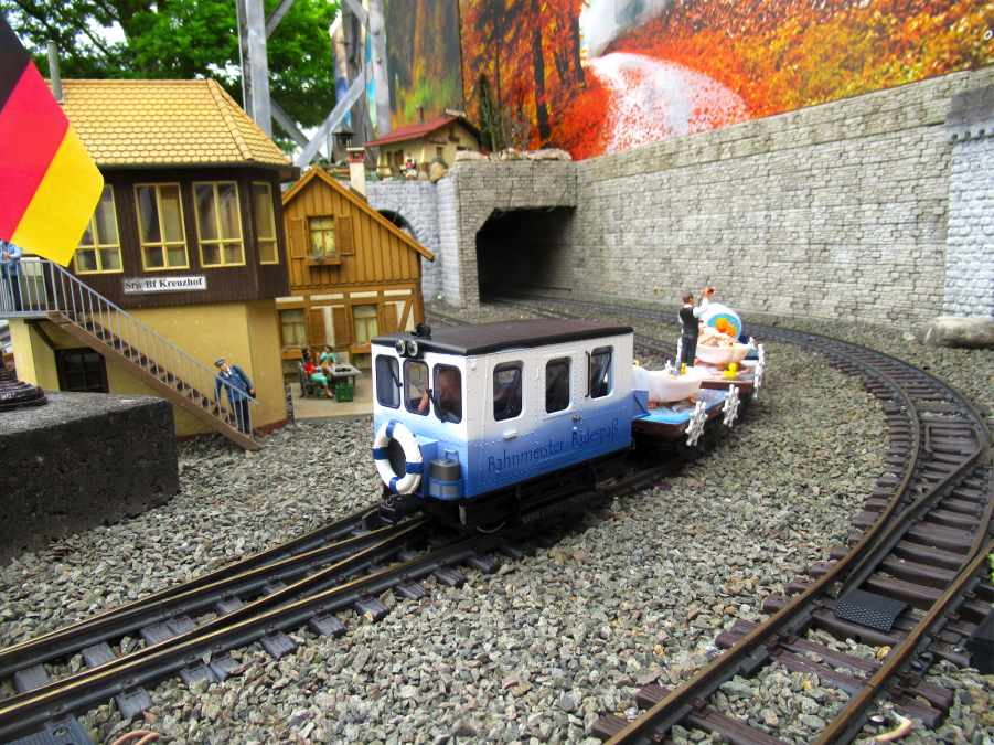

Am Montag war Heiko Funk - mit Abstand-mit seinem neuesten Bademeister Zug zur Jungfernfahrt auf der RKB
Erstmal die RKB Ludmilla
Der Eiermann Heiko
