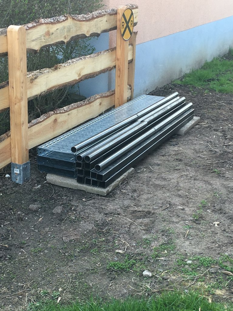

Erste Lieferung ist da.

Hallo Rene,
ja diese Fahrbahnaufnehmer dürften breit geung sein 40 er oder gar 60 er Breite ?.
Wünsche fröhlisches und erfolgreiches Anlagenbauen und viel, viel Elan
Und wenn du uns so nach Art Bild/ Bericht -Dokumentation teilhaben lässt, wäre das sehr gut.

Hallo zusammen,
die Kabelkanäle sind nur 40cm breit, da dies für die einspurige Kehrschleife mit Pfostenabstand 70cm ausreicht. Für den 7 gleisigen Bahnhofsbereich biege ich die Seitenführungen des mittleren Kanals um und gewinne so nochmals 12cm dazu.
Gerne halte ich Euch mit Bildern auf dem Laufenden.
Die nächsten 2 Wochen wird vermessen, ausgelegt, markiert....und es kommen noch 10 Pfosten und die restlichen 24 Kabelkanäle. Die werden nachgeliefert.
Deshalb darf ich noch für meine Frau ein paar Ein-und Umpflanzaktionen durchführen..Hurrra
Aber Ihr könnt mir mal Eure Meinung dazu sagen, ob ich die ganzen Stahlträger/Pfosten lackieren soll und mit was? (Sprühlack mit Grundierung, Hammerite,..) Farbe würde ich grün oder braun nehmen

Hallo Renè,
sind die Stahlträger/Pfosten verzinkt?
Also Hammerite auf nicht verrostetem Stahl deckt nicht gut, muss man oft streichen bis es deckt und hält auch nicht gut. (schon ausprobiert)
Würde auf jeden Fall einen vernünftigen Lackaufbau machen, schleifen, entfetten, grundieren, Lackieren. (bei blankem Stahl)
Oder alles passend zurecht schneiden und Feuerverzinken lassen.

Hallo Rene,
also ich hatte das Glück, dass meine Pfosten alles schon verzinkte ehemalige Dachstromträger waren .
Mit Nitro sauber entfettet und mit nem Pinsel und normaler Farbe -Erdbraun- aus dem Baumarkt gestrichen habe.
Hält nunmehr schon seit Jahren.
Bezüglich Umbiegen der Seitenteile bei den Kabelkanälen . Wird wohl nicht so einfach gehen.
Ich habe diese Seitenteile dann ca. in 1 cm Höhe abgeflext und anderweitig mit Stahlwinkel verbraucht.
Wenn es tiefer-auf Winkelhöhe - abgeflext wird leidet die Stabilität sehr stark.
Deshalb habe ich für breite Stellen und auch Flächen 2 mm starkes verzinktes Stahlblech im Schrotthandel geholt und auf die Maße geflext.
