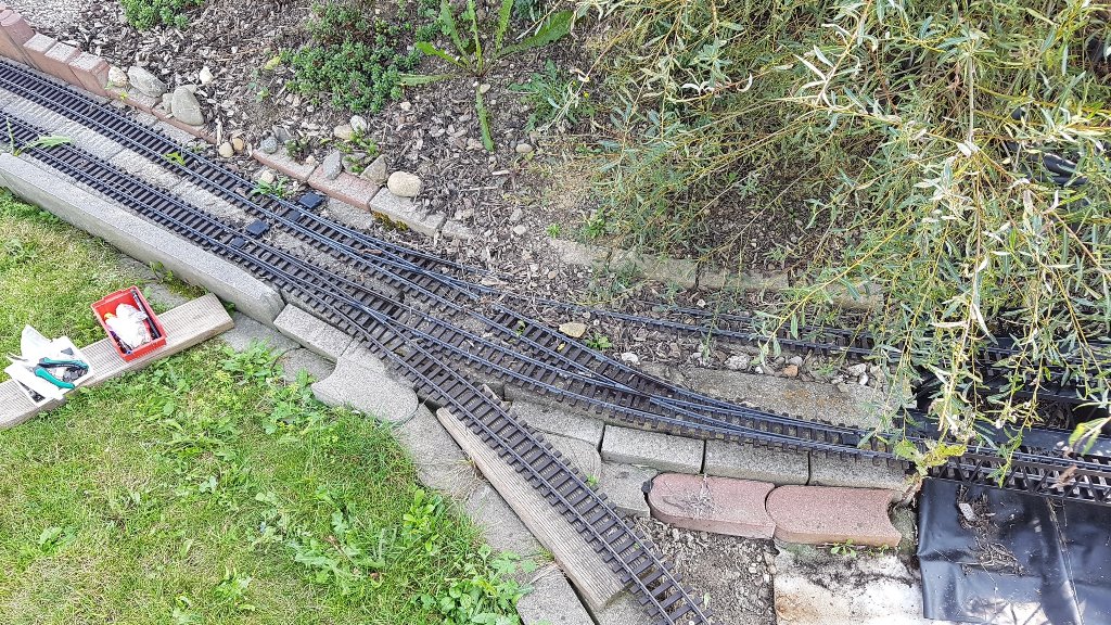

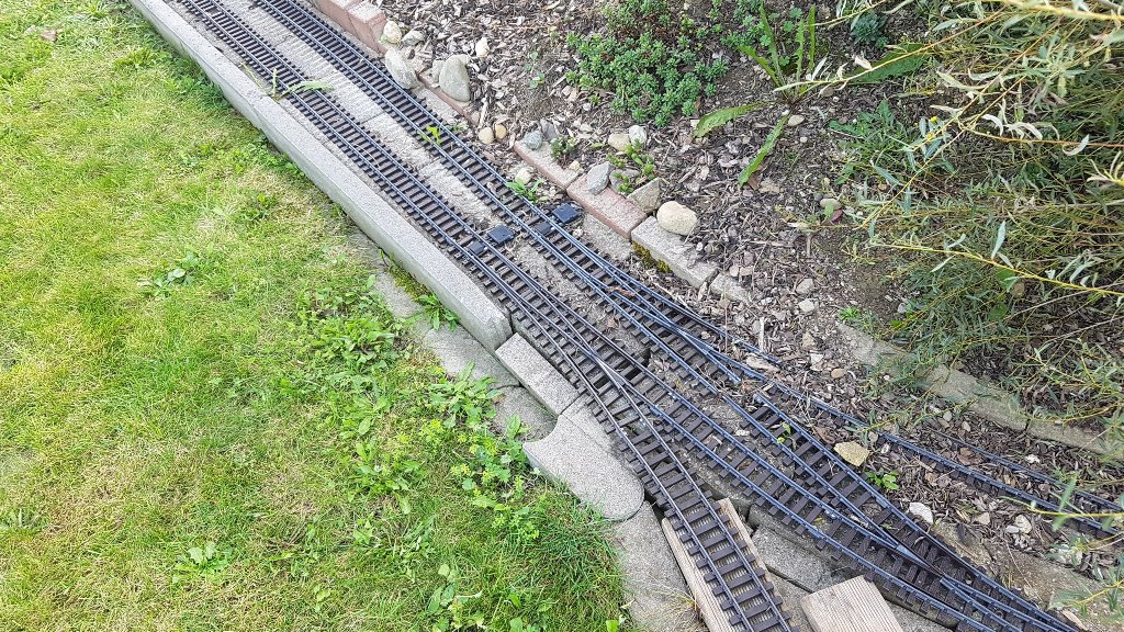

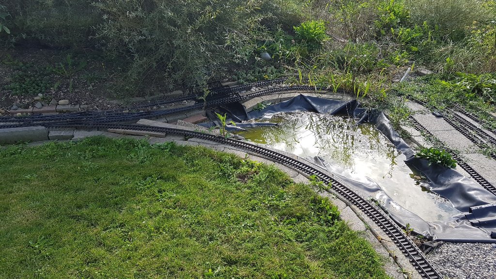

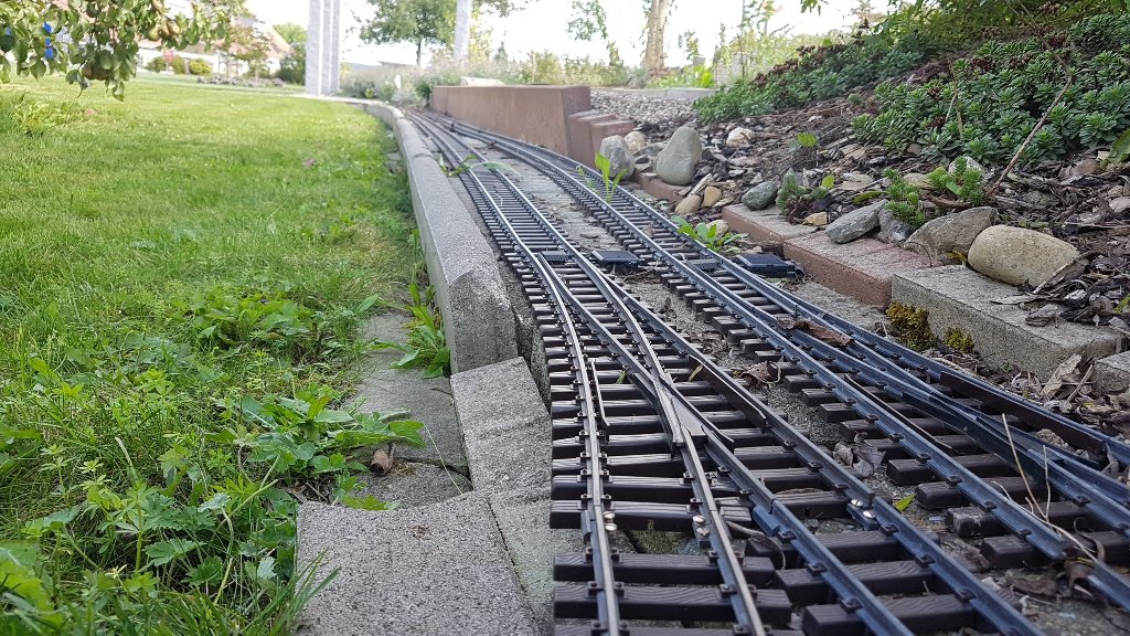

Nicht nur die DB hat mit den Gleisen zu kämpfen, nach den letzten Regenfällen hat es auch meine L'GB erwischt. Der Hangdruck rund um den kleinen Teich wurde zu gross, die Stellriemen konnten diesem nicht mehr standhalten und haben sich verschoben/gedreht.
Am linken Bildrand wurde das Trasse beschädigt.
Da alle Züge bei mir da durch müssen ist der Fahrbetrieb mal vorerst unterbrochen. Hier sieht man es noch besser:
Die Stellriemen konnten dem Hangdruck nicht standhalten und haben sich verschoben
Ich habe daher gestern begonnen den kleinen Tümpel aus zu pumpen. Da die neue Strecke links vom Teich damals noch nicht geplant war, wird nun auch der provisorische Anschluss an die Strecke definitiv ausgeführt. Am Verlauf wird sich wahrscheinlich nicht viel ändern, die Doppelspur um den Tümpel wird bleiben und die Ami-Strecke wird auch weiterhin hier reinkommen. Soweit mal der Plan.
Damit der Hang nicht nochmals drückt, werde ich hier wohl eine grössere Betonplatte erstellen müssen. Damit hoffe ich dann den Hang abzufangen. Zuerst muss aber mal alles Gleismaterial abgebaut werden und dann "etwas" Aushub und wieder viel Beton rein. Mein Rücken wird sich freuen, zum Glück habe ich ja einen Betonmischer ;)

sehr ärgerlich.
Hattest du die Platten in ein Magerbetonbett gesetzt ?
Ja am besten erst alles weg und was stabiles wie Beton hin, dann durfte Ruhe sein.
Also Fazit: Eine Gartenbahn wird nie fertig .
Wünsche dir weiterhin viel Elan beim nun neuen Projekt und wenig Rücken und so,
Re: Vorzeitiger Fahrunterbruch auf der L'GB
Beitrag von Rene » 07 Sep 2017, 20:36
Ach so ein Mist aber auch!
Das braucht man echt nicht.
Die Gleise sind aber noch verwendbar so wie es aussieht. Also Glück im Unglück und wenn Du das jetzt richtig mit Beton abstützt hast Du auch lange Ruhe.
Halte durch!
Beitrag von Thomas L. » 07 Sep 2017, 21:54
Da hat der Hang aber ganz schön gedrückt, oh weia :shock:
Da hilft wirklich nur Beton!
Wünsche Dir gutes gelingen :!:

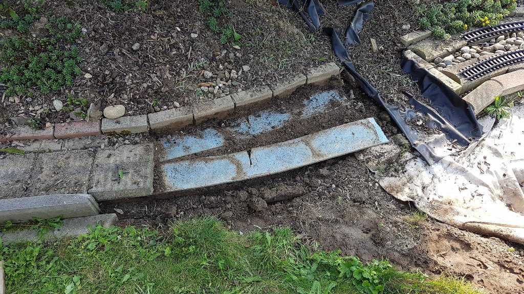

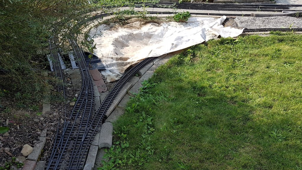

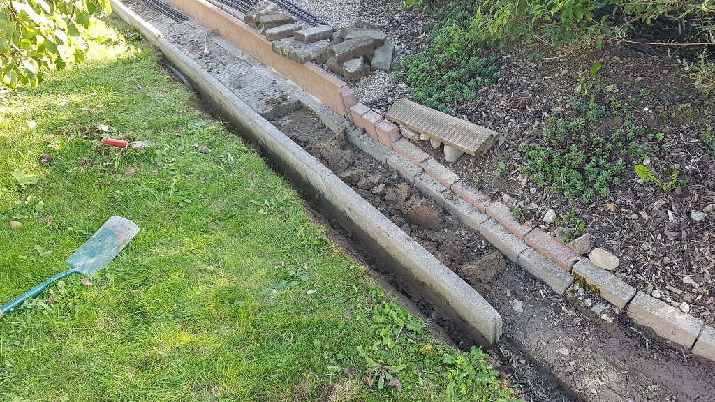

Danke euch, ja hätte nicht sein müssen aber so kann ich was stabileres bauen und die neue Strecke links vom Tümpel war ja sowieso nur ein "Providurum". So sieht es nun aus:

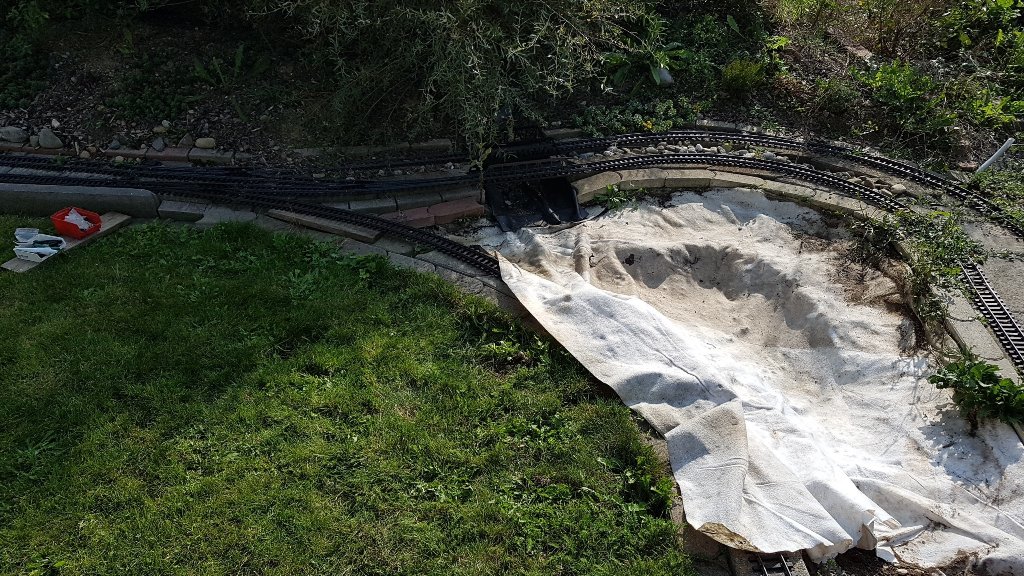

Gummifolie vom Tümpel ist draussen und gereinigt
Das Vlies muss noch trocknen und danach auch raus, brauche ja Platz zum arbeiten

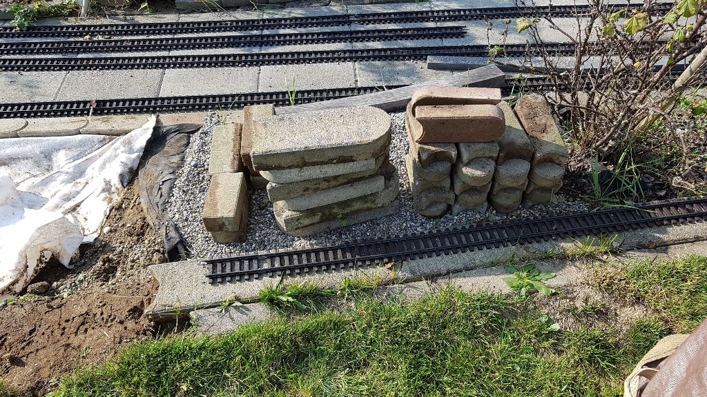

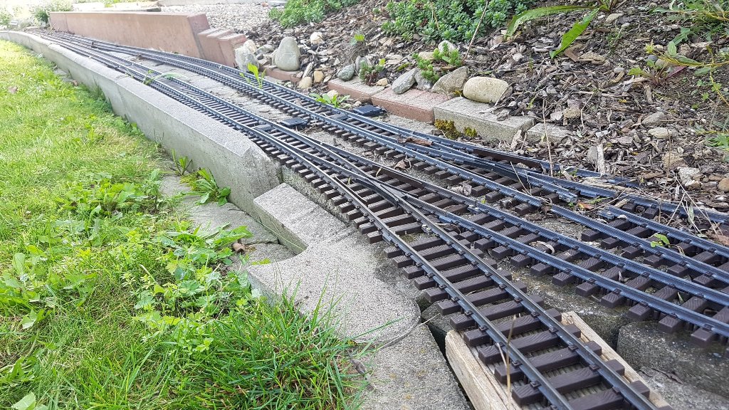

Hier sieht man gut die verschobenen Gleise, zum Glück kann ich die teuren R5 Weichen noch brauchen. Der Strauch wurde auch noch geschnitten.
Gleise entfernt, geplant ist das Y aus einem Block Beton zu giessen. Der Bach soll erhalten bleiben und auch der Tümpel danach wieder aufgebaut.
Erstaunlich gut ist dieses blaue Zeugs erhalten geblieben. Danke dem Handwerker der damals beim Hausbau nicht aufgeräumt hat ;-)

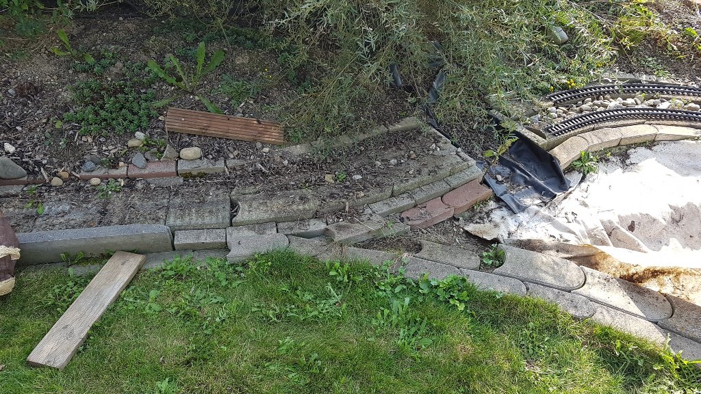

Ein Teil vom Materiallager, wird dann durch Beton en bloc ersetzt

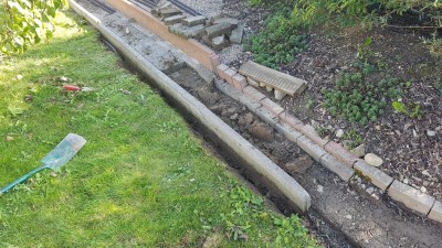

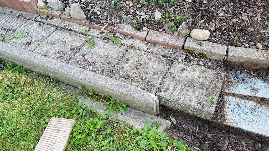

Die Platten müssen auch noch raus

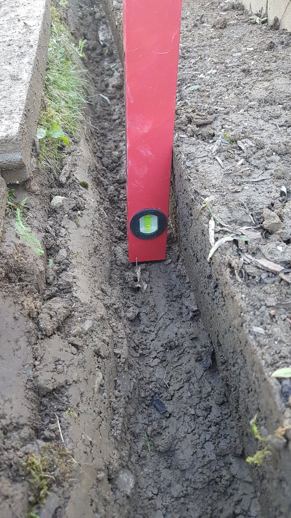

Hier sieht man wie schief alles ist.
So wie es aussieht muss alles bis zu diesen roten Stellriemen entfernt werden. Diese roten Stellriemen sind mit Beton fixiert, das hat gehalten. Ok, der Bergdruck ist da auch einiges kleiner.
Danke auch für die schon zugesagte Hilfe von RhB'ler, sobald alles alte weg ist und Baumaterial besorgt kann es dann losgehen.

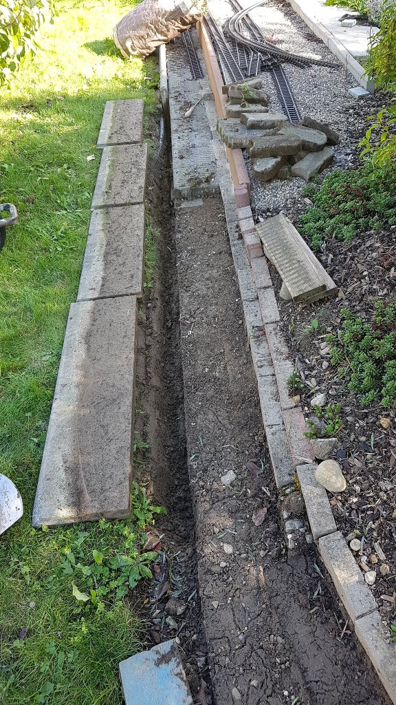

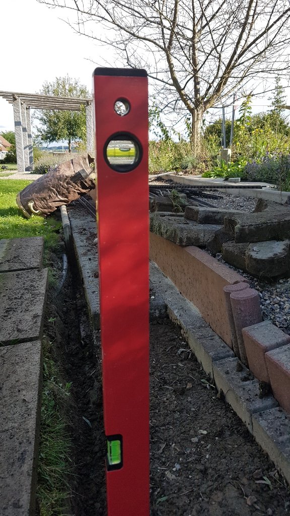

So, Freitags war es einigermassen zum arbeiten. Zwar noch alles gut Nass aber wenn es mal nicht von oben kommt muss die Gelegenheit gepackt werden. Also frohen Mutes ans Werk und weiter abbauen:

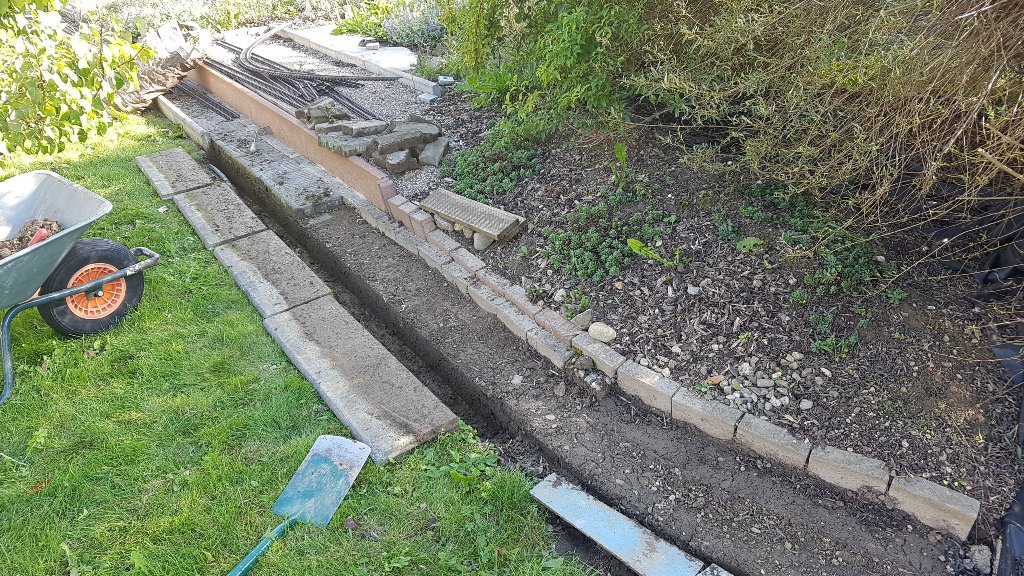

Die Stellriemen werden ausgegraben
Evtl. muss sogar die ganze Länge ausgegraben werden, hoffentlich nicht

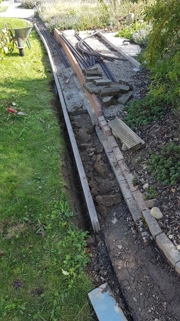

Stellriemen sind draussen

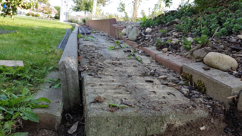

Hier sieht man wie schräg alles geworden ist
Fast im Lot wäre so....

Oha, das hätte ich nicht gedacht. Hat der Hang aber ganz schön gedrückt...unglaublich. :o

OOOHHH ja das kenne ich zu genüge ich sehe das bei mir auch imemer wenn der Hang wieder arbeitet
bei mir reisen selbst styrodurplatten einfach durch die ich senkrecht als Mauerverkleidung habe
