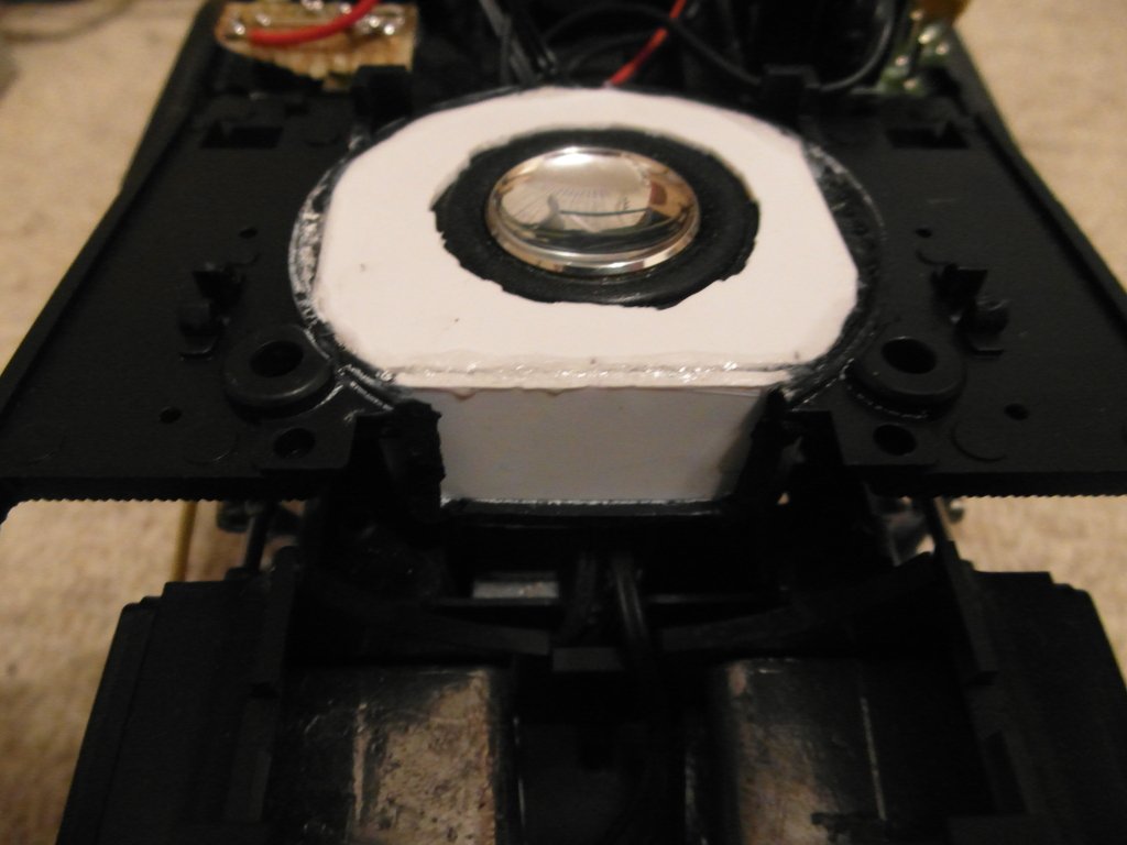

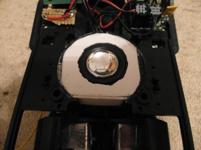

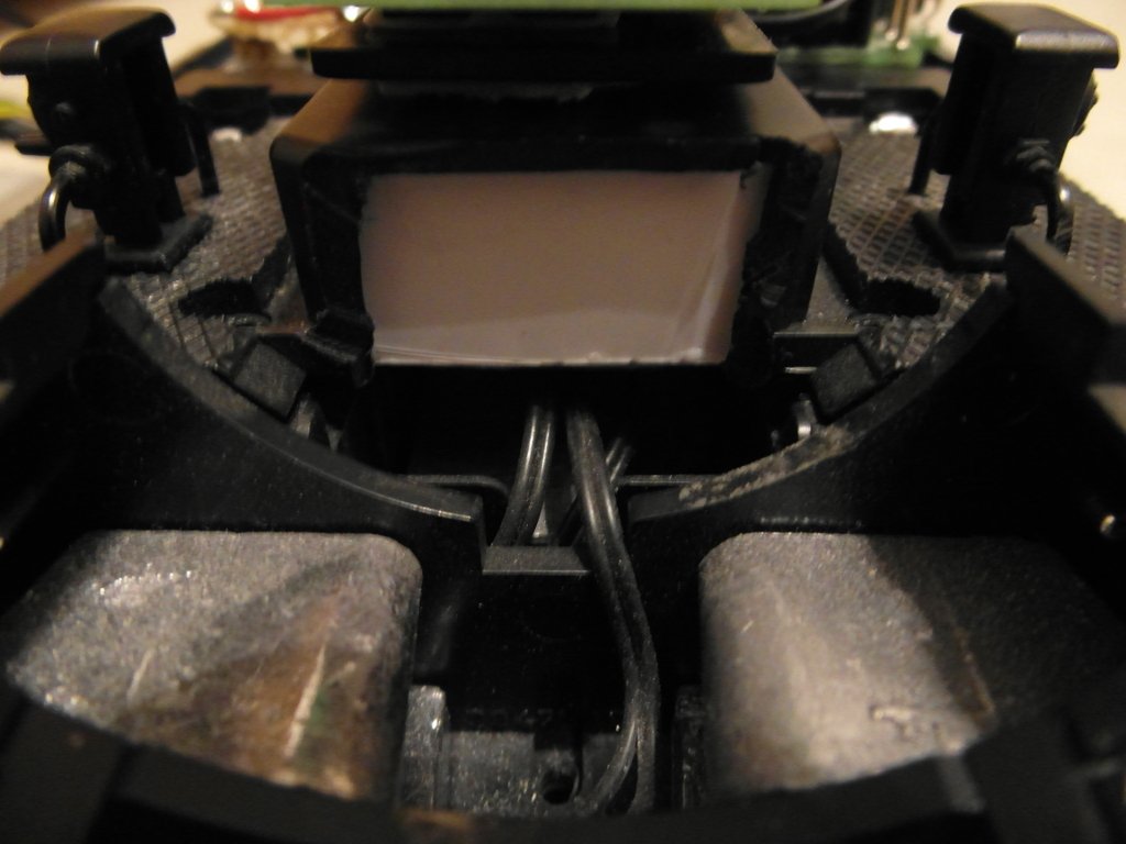

Der Lautsprecherplatz ist bei diesem Modell sehr knapp, original passt nur ein gammliger Billiglautsprecher rein. Entsprechend ist der Sound dann auch fürchterlich. Ein Visaton BF 32 passt in den Hohlraum der für den Lautsprechermagnet vorgesehen ist. Ich habe rundherum alles abgedichtet, damit ein Resonanzkörper entsteht. Jetzt klingt die Lok trotz des kleinen Lautsprechers viel besser.

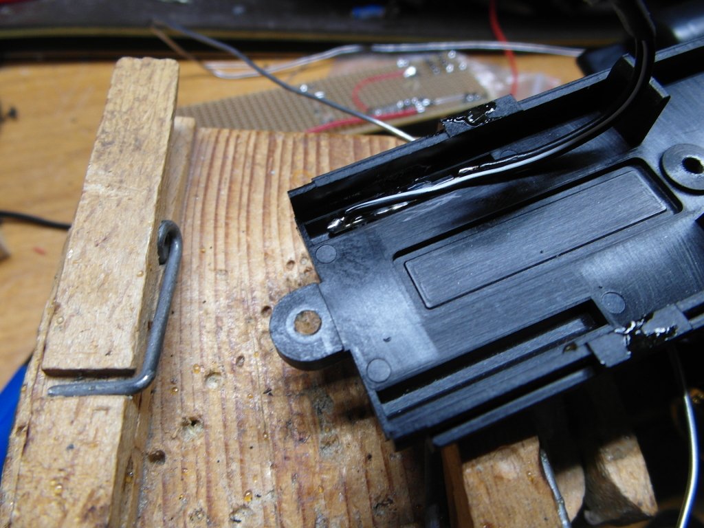

Beim auf eine Zahnstangenstrecke fahren ertönt ein metallisches klingen, dies sollte auch bei unseren Modellen mit Zahnrad der Fall sein, deshalb hab ich am dafür vorgesehen Platz im Getriebe einen Reedschalter angebracht. So kann vor der Zahnstange ein LGB Magnet in der Schiene platziert werden und dadurch dann das Geräusch ausgelöst werden.
Auf der anderen Seite kommt auch noch ein Reedschalter hin, hab nur keine mehr an Lager.

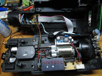

Der Platz in der Lok ist sehr beschenkt, ich musste die Elektronik in der Lok verteilen. Da ich einen älteren MX690 ohne Spannungsregelung verwendet habe, musste noch ein Spannungsregler her (blaue Platine). Die Kondensatoren sind ganz vorne im Kessel, ein gepulster Verdampfer kann somit nicht mehr nachgerüstet werden. Die Steckdosen an beiden Enden der Lok sind über ein Relais schaltbar. Die Idee dahinter ist dass die Beleuchtung der angehängten Wagen geschaltet werden kann. Weshalb die Wagen so angeschlossen werden, folgt im Beleuchtungseinbaubericht der Wagen. http://www.spur-g.ch/phpBB/viewtopic.php?f=38&t=979
