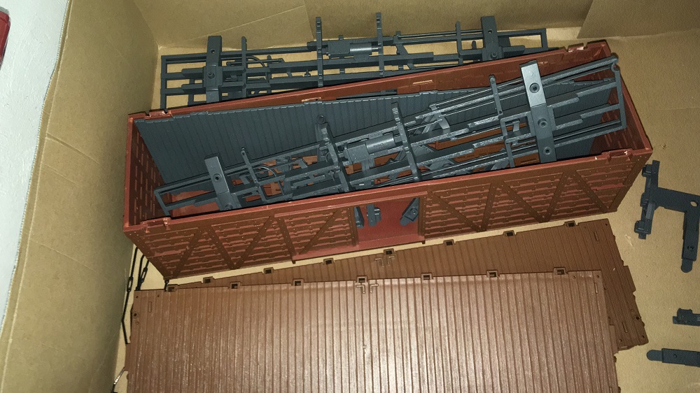

5 Flachwagen und ein Viehwagen wurden altbrauchbar erstanden, zerlegt, in der Spülmaschine bei 35° intensiv gereinigt, nachgespült und mit Aceton vorbehandelt. Danach gebrushed:

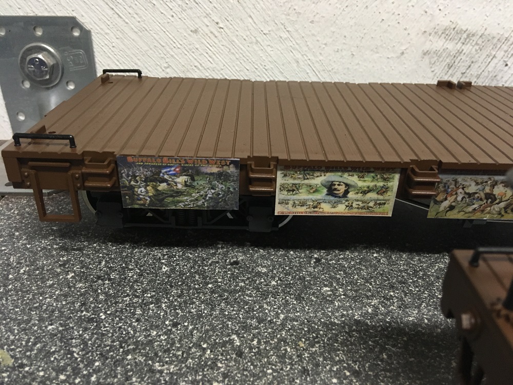

Danach wurden Bilder von original Buffalo Bill Wild West Show Plakaten passend verkleinert, ausgedruckt,beidseitig laminiert und ausgeschnitten.
Je Wagen 12 verschiedene und mit Sekundenkleber fixiert. Anbei ein paar Bilder der ersten drei fertigen:
Darauf kommen gestaltete Pferdewagen. Dazu bald mehr.
