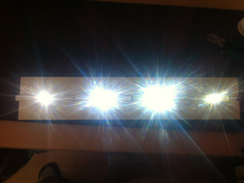

Im 2012 habe ich damals meinen ersten EW IV auch auf LED umgebaut, damals allerdings einfach nur Glülampen raus und LED rein. So sah es danach aus
Schon besser, da kaltweiss aber die vier einzelnen Lichtpunkte sind trotz der weissen "Lichtleiter" klar erkennbar.

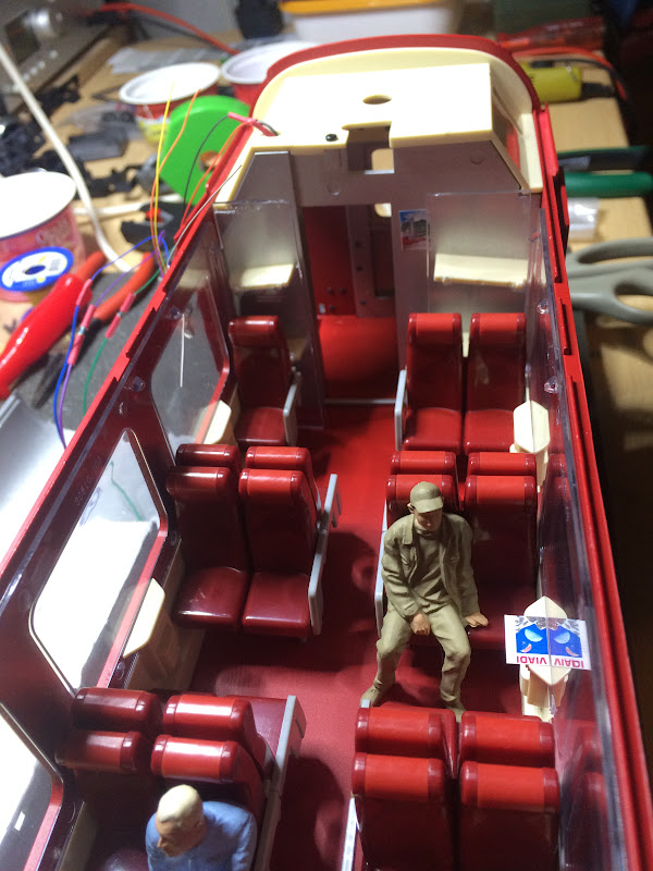

wenn der Wagen schon offen ist, wurden auch gleich Passagiere und etwas Deko eingebaut. aussserdem habe ich die sichtbaren hellbraunen Wände im inneren silber gespritzt. Gefällt mir besser

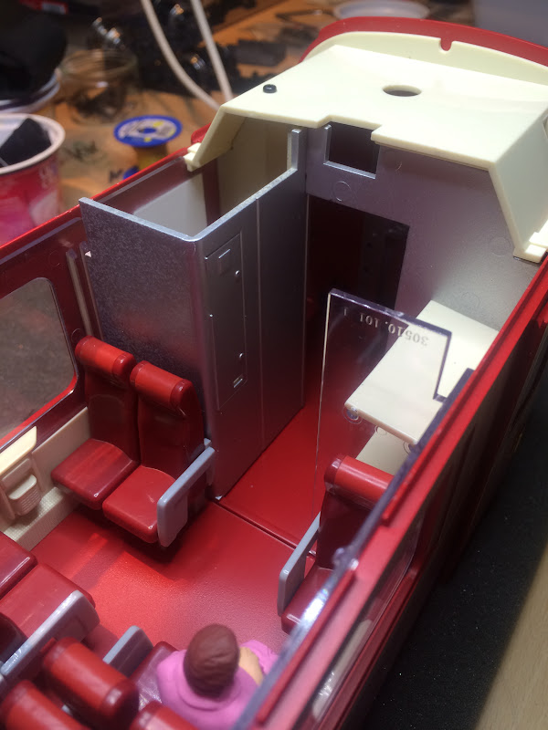

Auch die Toilette ist bei diesem Wagen ausgestaltet, obwohl dies ja niemand sieht da die Scheibe nicht durchsichtig ist
