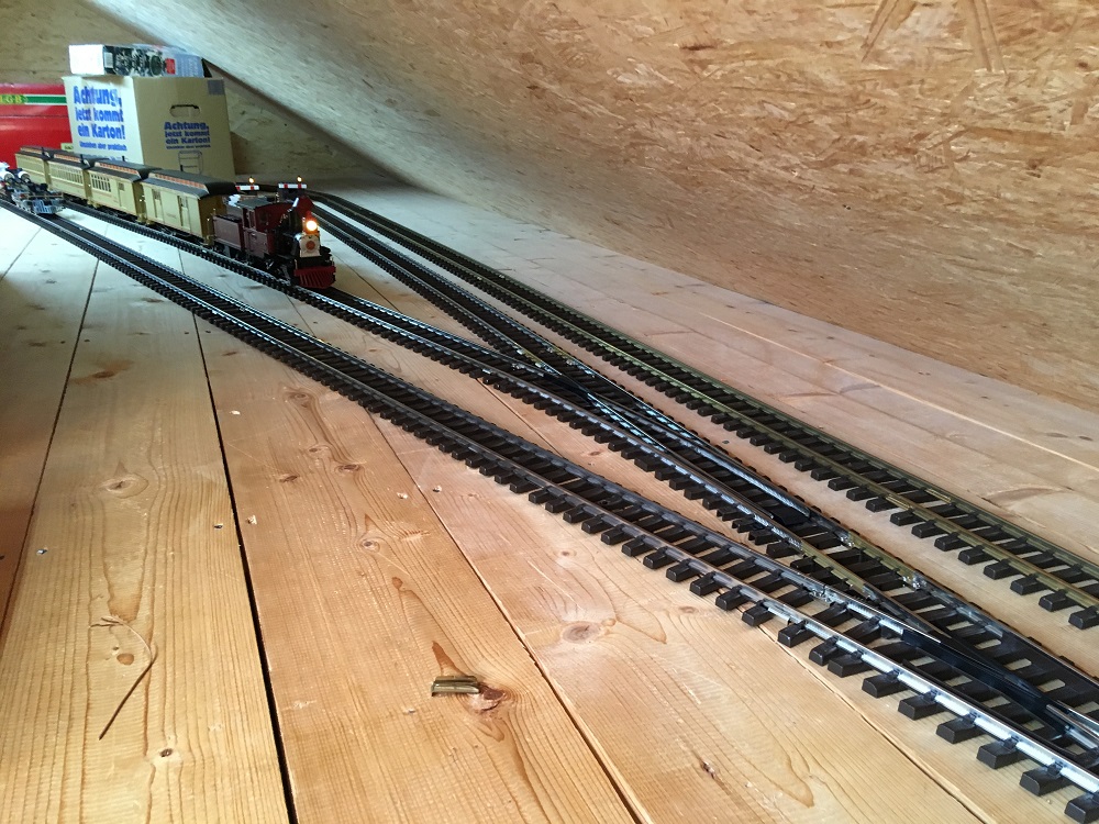

Wie im Mai angekündigt wurde inzwischen auch der Abstellbereich von R3 auf R5 umgebaut, mit in Summe knapp 10 Meter Abstellgleis.
Endlich mehr Parkplätze :lol: Das wars für Drinnen mit Strecke.

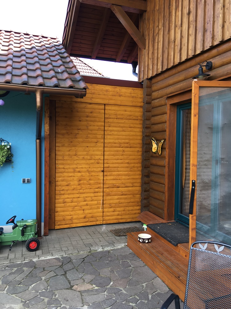

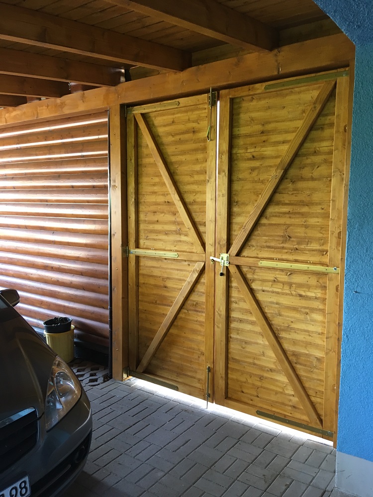

Beitrag von Rene » 08 Aug 2017, 13:34
Ich hatte mal wieder Baustopp am US Bahnhof da meine Geschäftsführung endlich den Durchgang Haus-Garage geschlossen haben wollte damit der Carport endlich "dicht" ist. Es fehlt nur noch eine Gummi-Dichtlippe zwischen den Türen.
Jetzt ist alles zu und ich darf am Bahnhof weiter bauen:

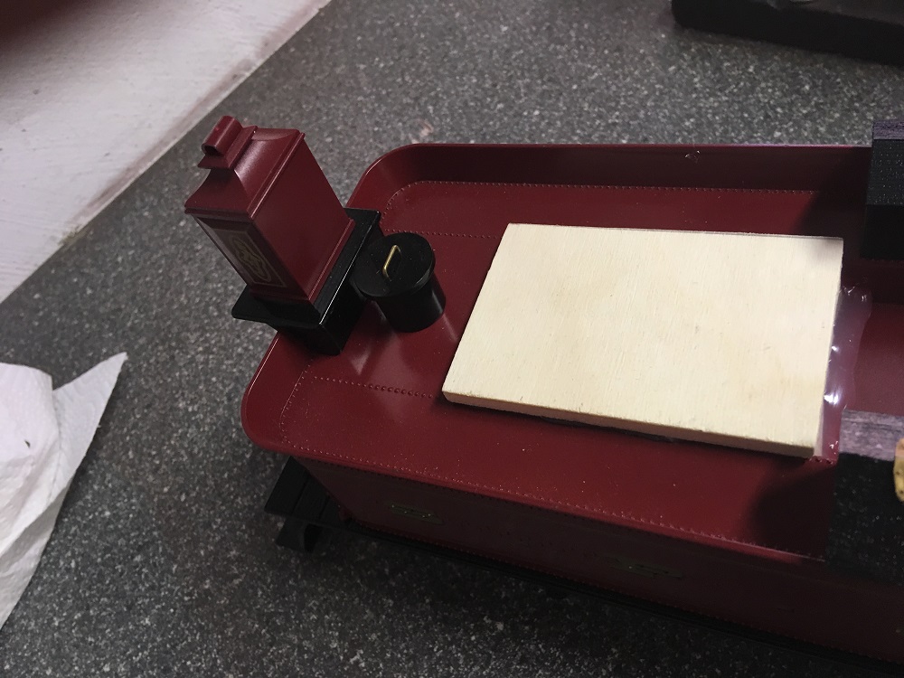

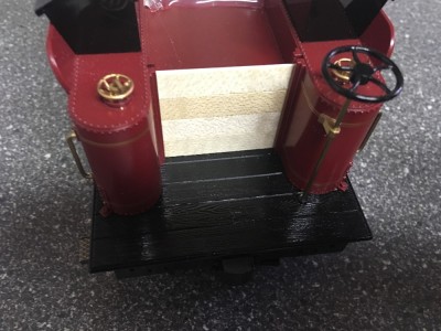

Ich werde die Holzarbeiten doch nicht los :lol:
Tender der Spectrum 4-4-0 wird für Echtholzladung vorbereitet. Abdeckung Lautsprecher mit Dämmschaum darunter + Holztrennwand.

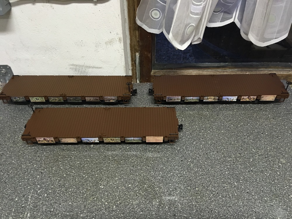

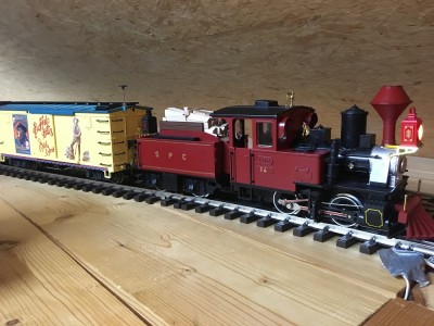

Jetzt aber zum neuen Projekt, dem Buffalo Bill Wild West Show Zug als Gast auf der S.P.C.

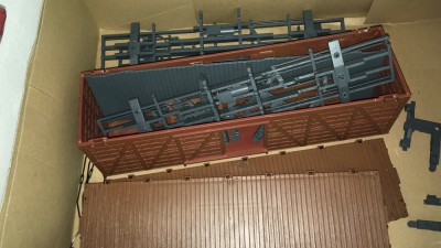

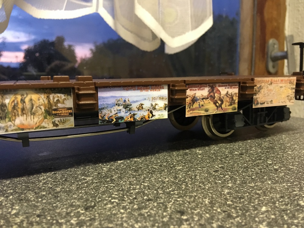

5 Flachwagen und ein Viehwagen wurden altbrauchbar erstanden, zerlegt, in der Spülmaschine bei 35° intensiv gereinigt, nachgespült und mit Aceton vorbehandelt. Danach gebrushed:
Danach wurden Bilder von original Buffalo Bill Wild West Show Plakaten passend verkleinert, ausgedruckt,beidseitig laminiert und ausgeschnitten.
Je Wagen 12 verschiedene und mit Sekundenkleber fixiert. Anbei ein paar Bilder der ersten drei fertigen:

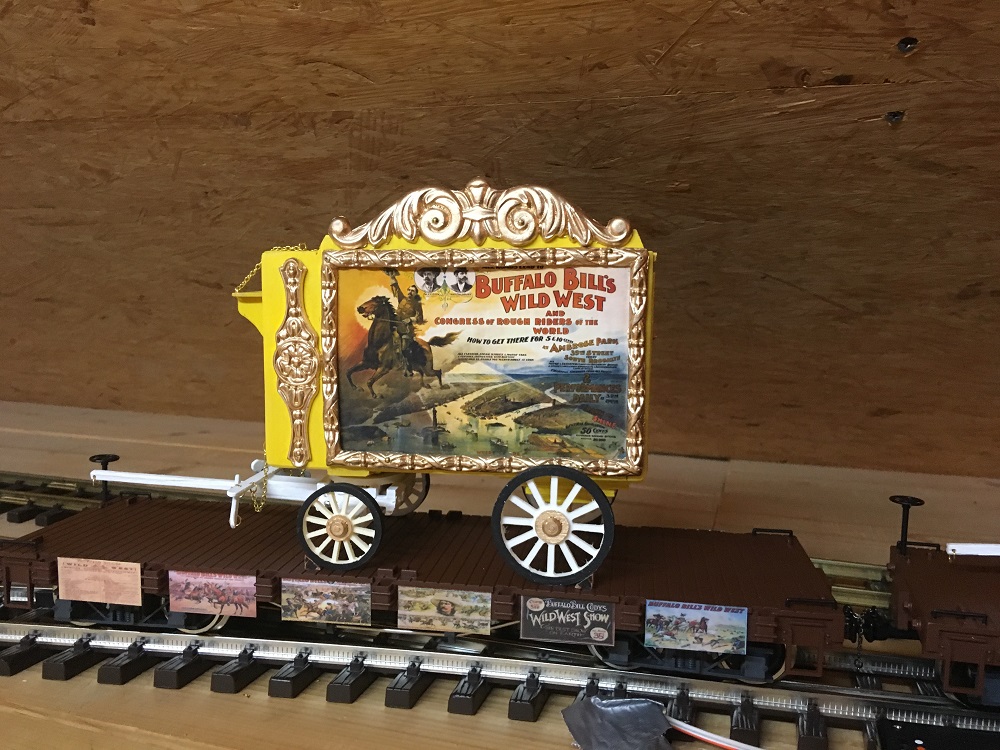

Darauf kommen gestaltete Pferdewagen. Dazu bald mehr.

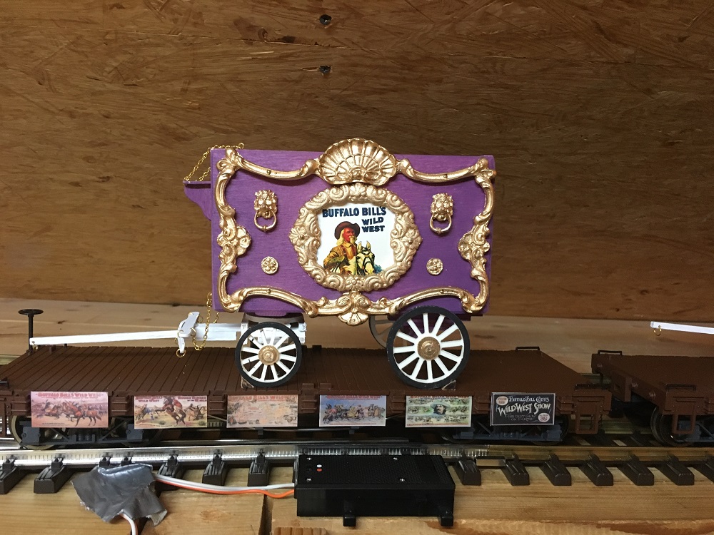

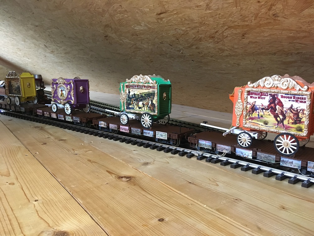

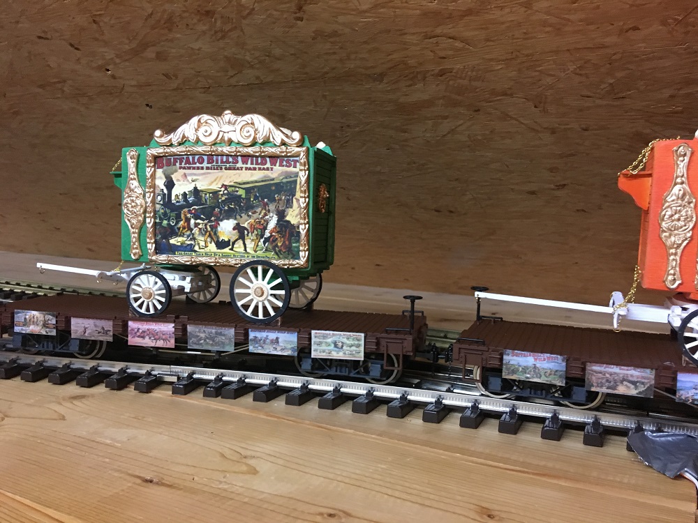

Beitrag von Rene » 05 Sep 2017, 21:25
So ging es Heute weiter, hatte Heute einen freien Tag:
Die Wagen sind von einem Gartenbahnkollegen aus USA handgefertigt.
Ein Flachwagen und der Viehwagen mit Pferden folgt noch.
Evtl bau ich noch ein paar niedrige Ladebordwände aus Holz für die Seiten....
