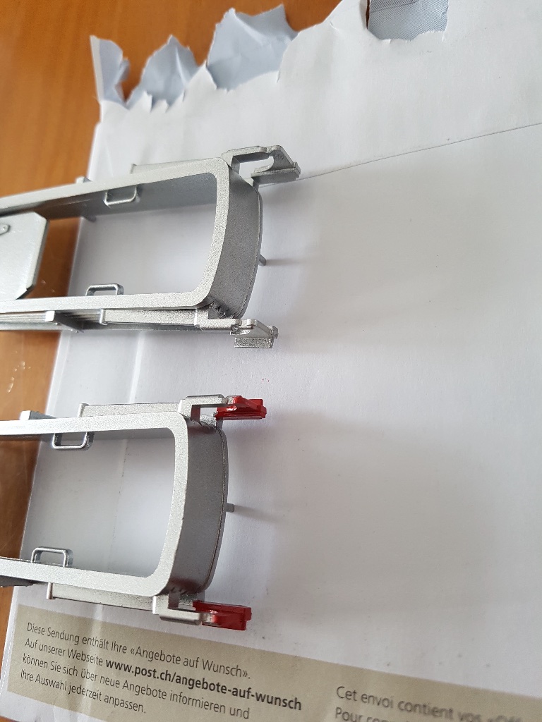

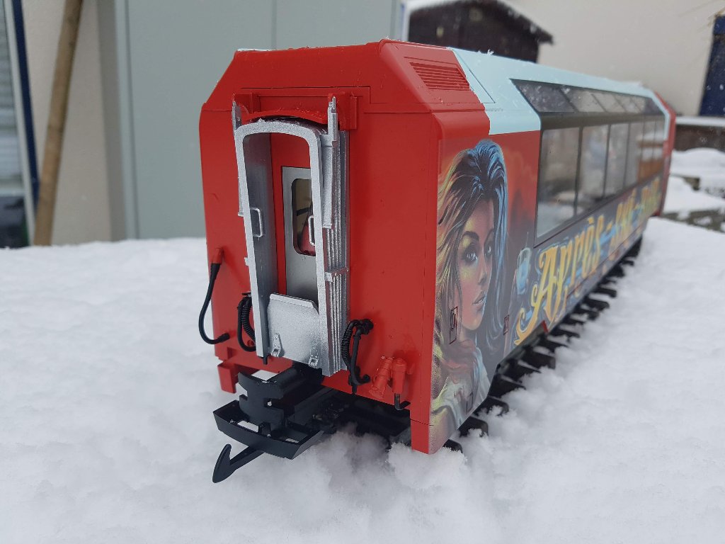

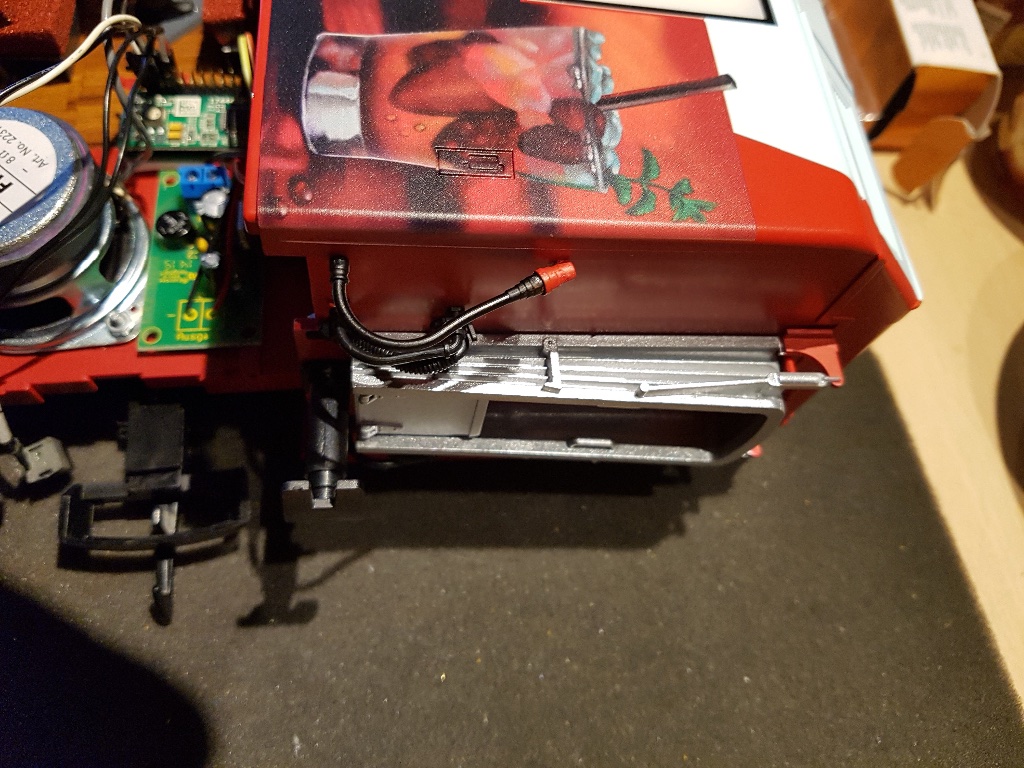

Habe bei meinem Wagen noch etwas an den Details gearbeitet. Irgendwie gefällt mir hier etwas nicht so besonders:
Was stimmt hier nicht?
Silbermetallic
Rote Details
Silber und Rot passt besser
Steckdose hat auch etwas Farbe bekommen

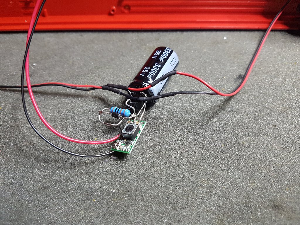

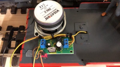

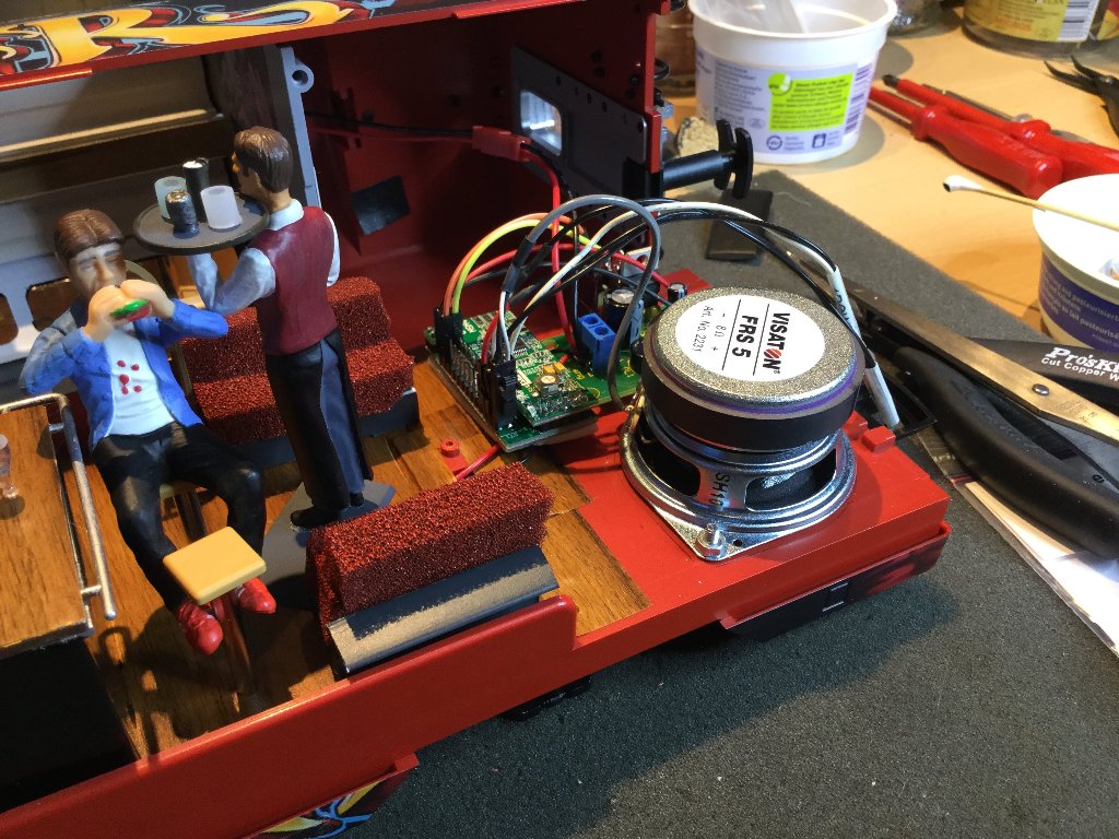

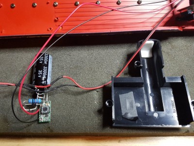

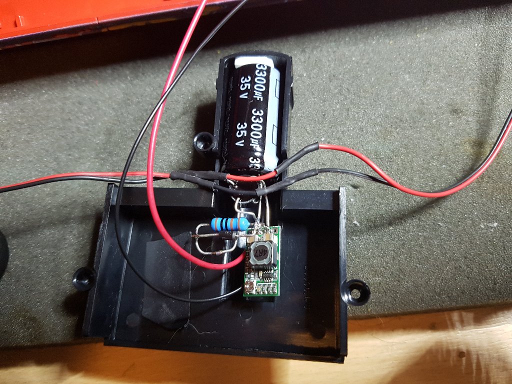

Noch etwas zur Elektronik. Für die Dachbeleuchtung habe ich wieder einen DC-DC Wandler genommen sowie einen 3300uF Puffer. Der 12V LED String wird mit ca. 7-8V betrieben. Damit reicht der Puffer für ca. 1sec.
Die ganze Schaltung passt in die Box wo schon die alte Elektronik von MLGB eingebaut war.
Hier noch ein paar Fotos

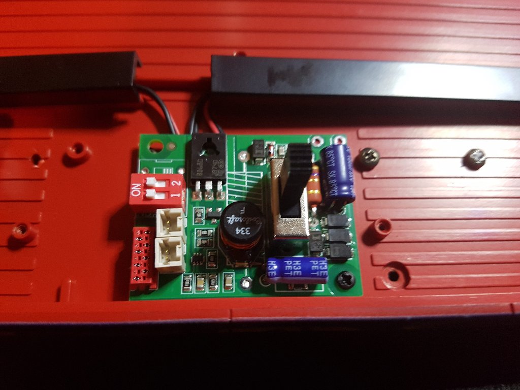

Bekannte Elektronik von LGB ohne Puffer
DC-DC Wandler mit Pufferelko und Ladewiderstand
angeschlossen
Ehemaliger Schalter wird zugeklebt
Passt perfekt
Evtl. hätte ich auch die bestehende Elektronik mit einem Puffer ausrüsten können. Dann wäre der Schalter noch aktiv und ein Decoder wäre zum anschliessen. Hat das schon mal jemand ausprobiert? Ich denke nach dem Gleichrichter wäre die Pufferelkoschaltung dann anzulöten. Gibt es eigentlich irgendwo Doku zu diesen LGB Lichtplatinen? Für mich sieht es auch aus wie ein DC-DC Wandler.

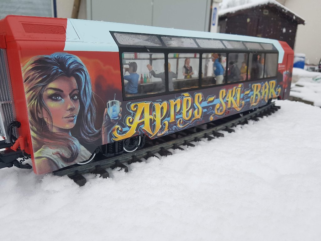

Beitrag von Luegi » 08 Jan 2019, 07:39

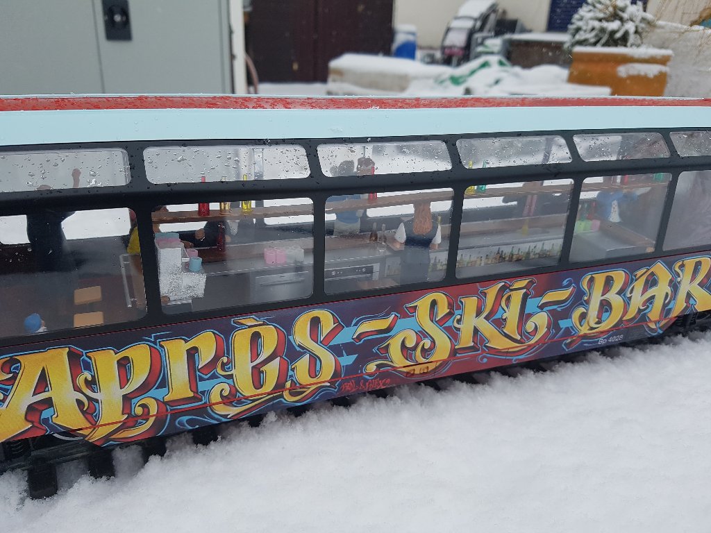

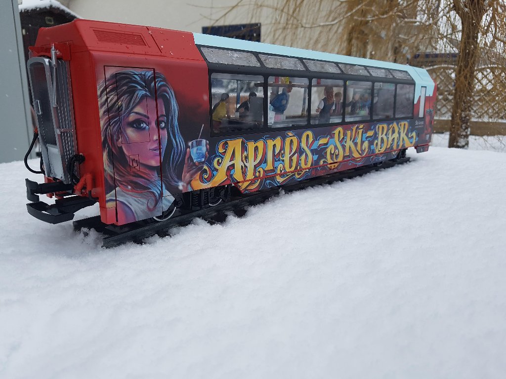

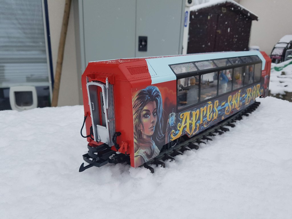

Passend zum Wagen ist nun auch bei mir auf 400m ü. M. etwas nasser Schnee. Dazu gleich mal raus und Fotos geschossen:
Soweit würde ich ihn mal als fertig bezeichnen. Es gäbe sicher noch vieles zu tunen und anzupassen, vorallem die Bar. Aber ich finde soweit sieht er schon mal gut aus.

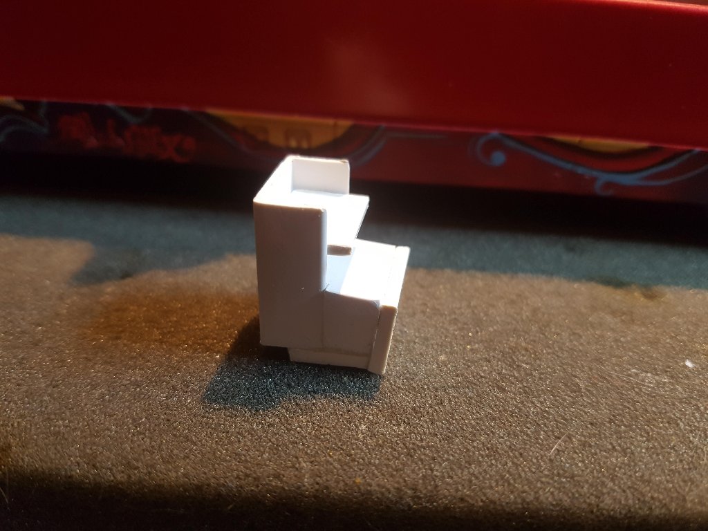

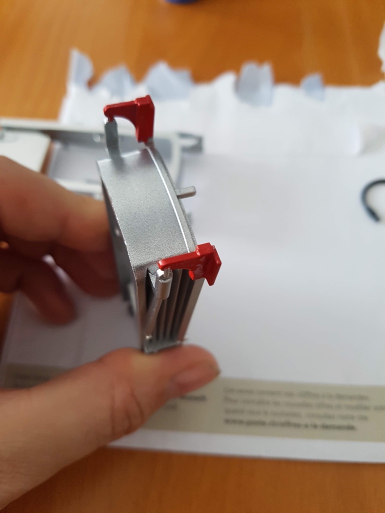

Etwas habe ich noch vergessen zu zeigen:

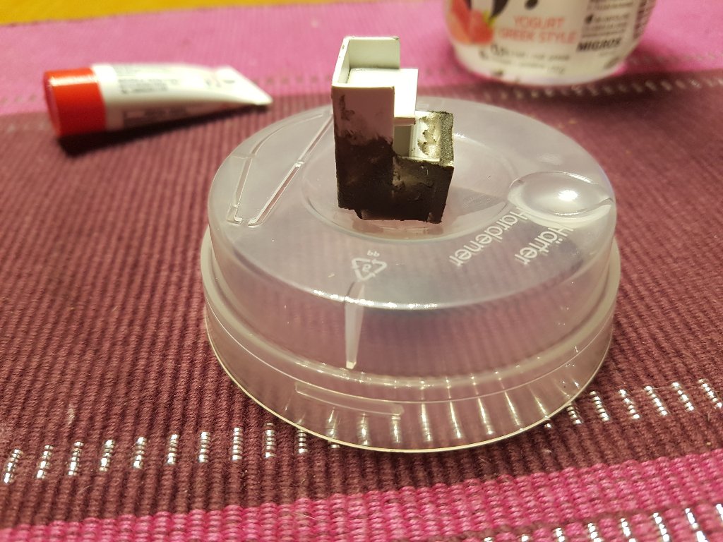

Was das wohl mal wird?
ziemlich klein das Teil
und jetzt ist es auch noch dreckig ;-)
mit Silberlack, vielleicht erkennt man es?

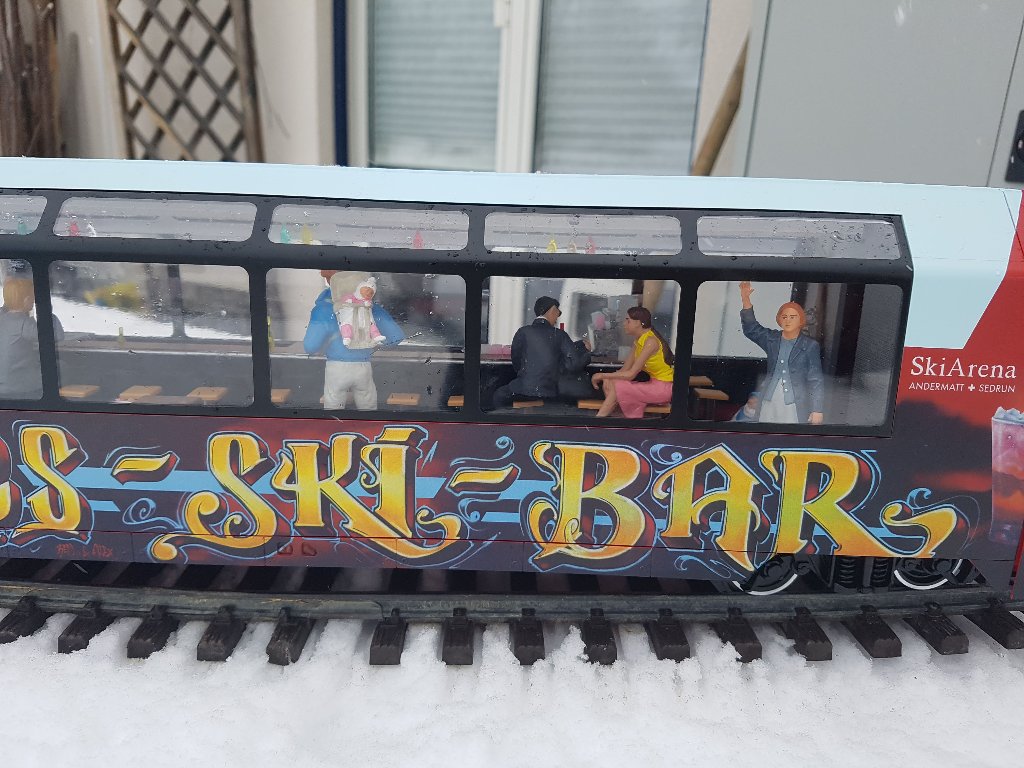

Die Tassen sind übrigens Bügelperlen, die leuchten sogar in der Nacht ;-))

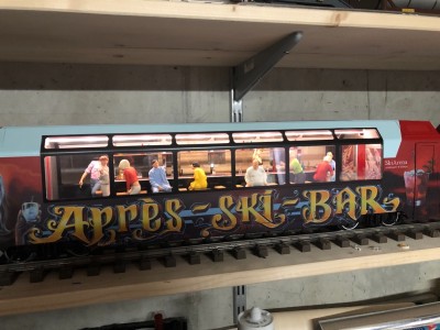

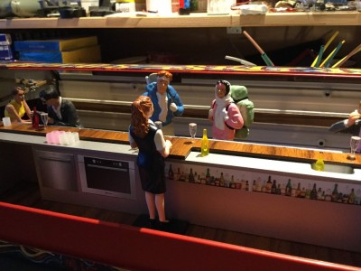

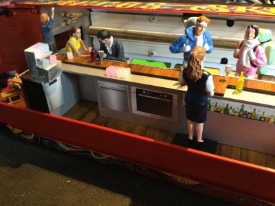

Ein paar weitere Passagier sind auch dazugekommen, die Bar soll sich ja lohnen zu betreiben.

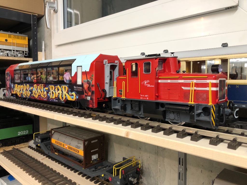

Jetzt fehlt eigentlich nur noch eine passende Lok der MGB, im GEX ist dieser Wagen ja nie unterwegs.

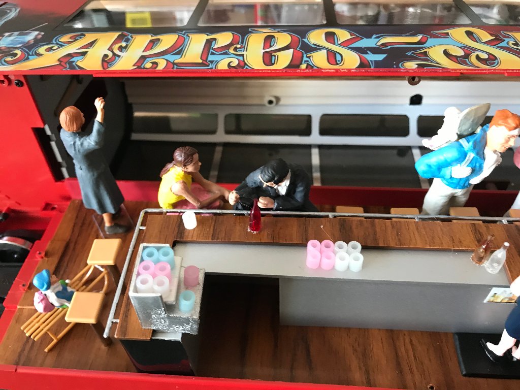

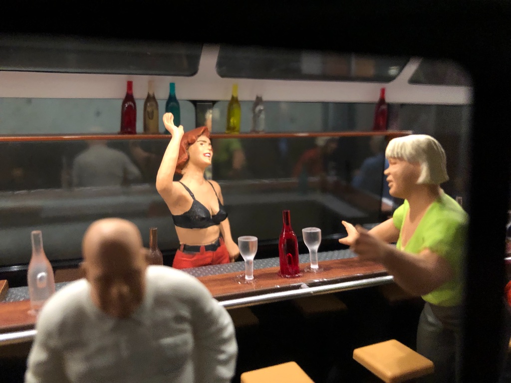

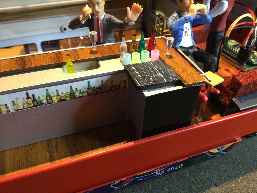

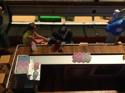

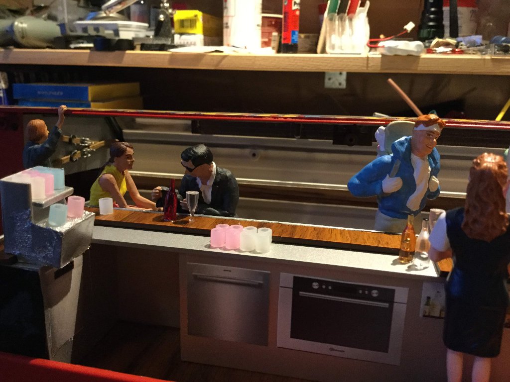

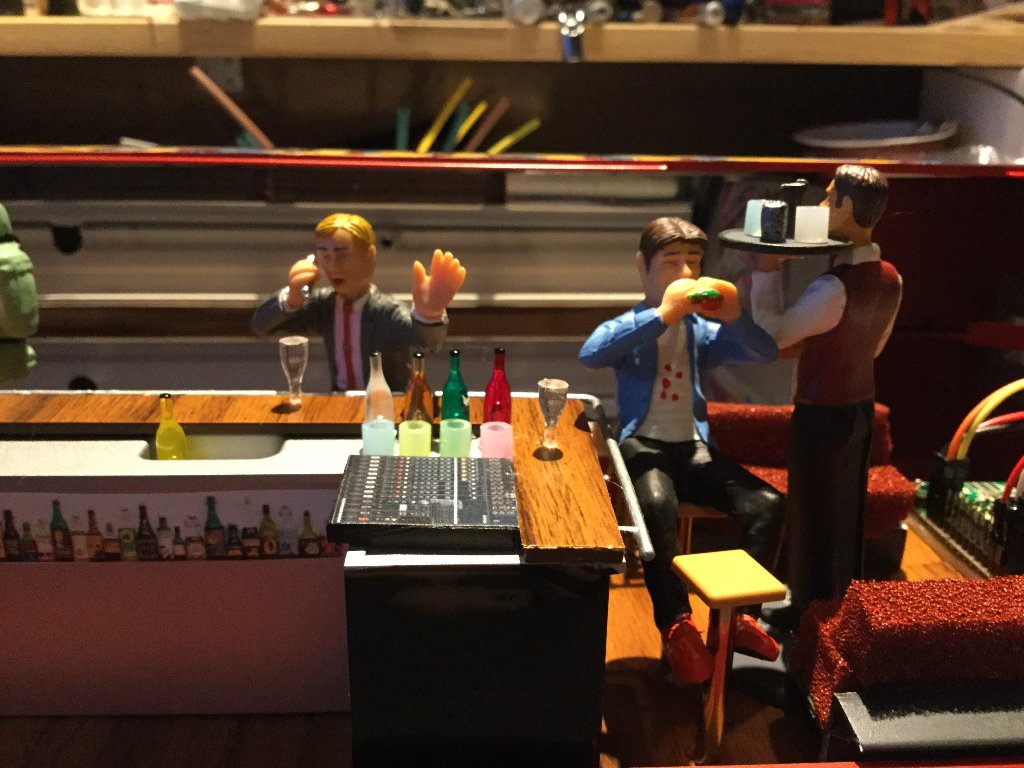

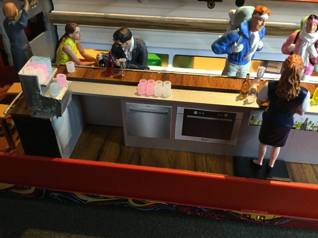

RhBler hatte mal noch eine Idee für die fehlenden Gläser. Diese Flaschen, die wir verwenden, gibt es auch in klar, also hat er einfach die Flaschen gekürzt und verkehrt herum aufgestellt. Sieht recht gut aus. Ich habe dann mal versucht die umgedrehte Flasche aufzubohren um so einen farbigen Inhalt zu simulieren. Leider ist der Durchmesser sehr klein, ist halt 1:24 oder so. Das grössere Problem war aber der Plastik selber, der schmiltzt sehr schnell. So habe ich es aufgegeben und die Variante RhBler bei meinem Wagen eingebaut. Habe den Rest der Flasche mal kurz und mal länger gewählt, so sieht es fast wie Sektgläser oder normale Gläser aus. Ausserdem haben bei mir gew. Flaschen noch einen Abschluss oben drauf gekriegt und das Mischpult verdeckt den ehemaligen Bierüberlauf vom HSB Wagen. Auch ein paar Küchengeräte habe noch Platz gefunden unter der Theke. Ist zwar nur ein sehr kleines Detail aber ich finde es macht es noch ein bisschen realistischer, dazu noch ein paar Fotos:
Glas leer aber Flasche schon geöffnet
Nach anstrengendem Marsch ein Glässchen Sekt
Businessman und Ärger mit der Regierung auf dem Hemd
Küchengeräte
Küchengeräte
Küchengeräte
Mischpult im Automodus ;-)
Krachmacher
Kennt jemand eine Figur die als DJ dienen könnte? Habe bis jetzt nichts gefunden wo Kopfhörer anhat.

Aber deine Bar-Dame ist schon ein wenig Prüde :D :D
Ich habe mich entschieden, ich werde meinen Wagen so wie er jetzt ist belassen. Die Lärm-krach-mach Elektronik kommt noch rein aber dann lass ich es gut sein. Sonst kommen immer noch mehr Ideen und für das ist der Wagen zu klein :mrgreen:
Ja die Ideen sind ja da um diese untereinander auszutauschen. Die Gläser sehen so gar nicht schlecht aus und sind Preiswert.
