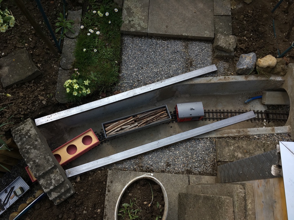

Da die Durchfahrtshöhe des Tunnels mir noch nicht ganz passte, wurde an einer Lösung rum studiert und mit Benis Hilfe kamen wir glaubs zu einer guten Lösung
Aber lassen wir nun mal einpaar Bilder sprechen:
So war der neue Tunnel, als wir im Hebst 2018 mit er ersten Erweiterung des GartenOvals abschlossen und der Winter kommen konnte.
Da die Durchfahrtshöhe nur etwa 20cm war, musste eine Lösung her, damit wir noch einpaar cm mehr Höhe gewinnen.
Diese cm wurden dann mit vierkant Profile gewonnen und der Weg darüber sollte auch problemlos anpassbar sein.
Hier im praktisch fertigen Zustand, inkl. einem Schienenprofil als Oberleitung (aber dazu etwas später)
Zum Schluss wurden noch alte Aluminium Platten zugeschnitten und über den Tunnel gelegt. Nun kommen noch Gartenplatten drauf und dann kann der Weg auf die neue Höhe angepasst werden.

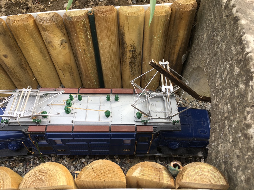

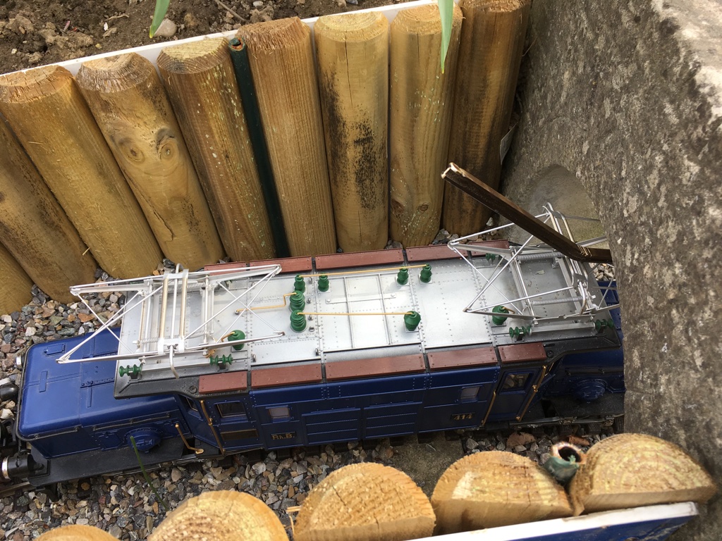

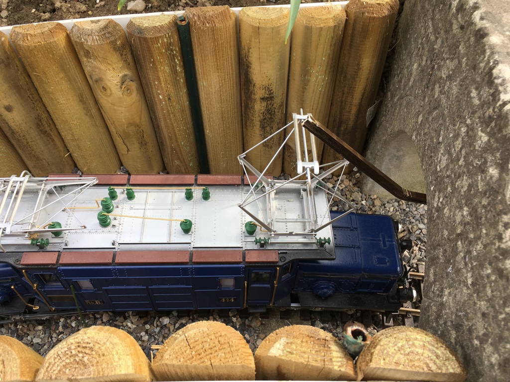

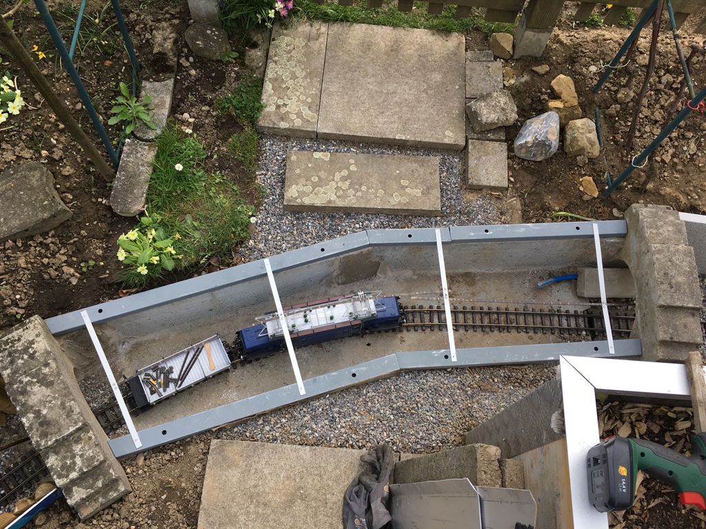

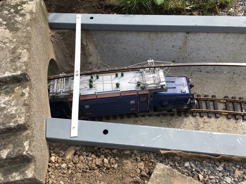

... nun zu der Tunneloberleitung.
da es mir noch gefällt, wenn eine Elektrolok mit etwas gehobenen Pantographen rumfährt, wollte ich auch dass die Pantos dann bei der Tunneleinfahrt nicht abgeschert werden. So überlegte ich mir, wie ich dies Lösen könnte. Hier nun mein Ergebnis.
Fazit, es ist mir glaubs fürs erste nicht schlecht gelungen, doch irgendwie bin ich damit, komischerweise, doch nicht so recht Glücklich.
- Beiträge: 143
Doch das ist Dir gelungen.GartenOval hat geschrieben: ↑18 Apr 2019, 05:36
Fazit, es ist mir glaubs fürs erste nicht schlecht gelungen, doch irgendwie bin ich damit, komischerweise, doch nicht so recht Glücklich.![]()
Mir scheint jedoch die "Einlaufstrecke" wie auf dem dritten Bild zu sehen etwas zu steil. kannst Du dort nicht einen flacheren Winkel wählen und den "Knick" etwas mehr ausrunden?
Beat
Beat

Hallo zusammen
ja der Beat hat recht, das ganze mit der Fahrleitung ist mir etwas zu Steil geraten. Das wird irgend wann noch abgeändert, in einem Gespräch mit Beni bekam ich eine gute Fahrdrahtlösung
danke!
Doch zur Zeit, kann dass noch etwas warten

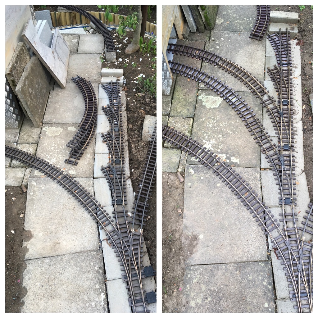

Da ich gerade in einem anderen Ecke des GartenOvals beschäftigt bin, doch wegen dem Regen heute habe ich mich mit dem ersten Teil der Abstellgleise beschäftigt.
Hier nun zwei Vergleichs-Bilder mit Vorher und Nachher ...
