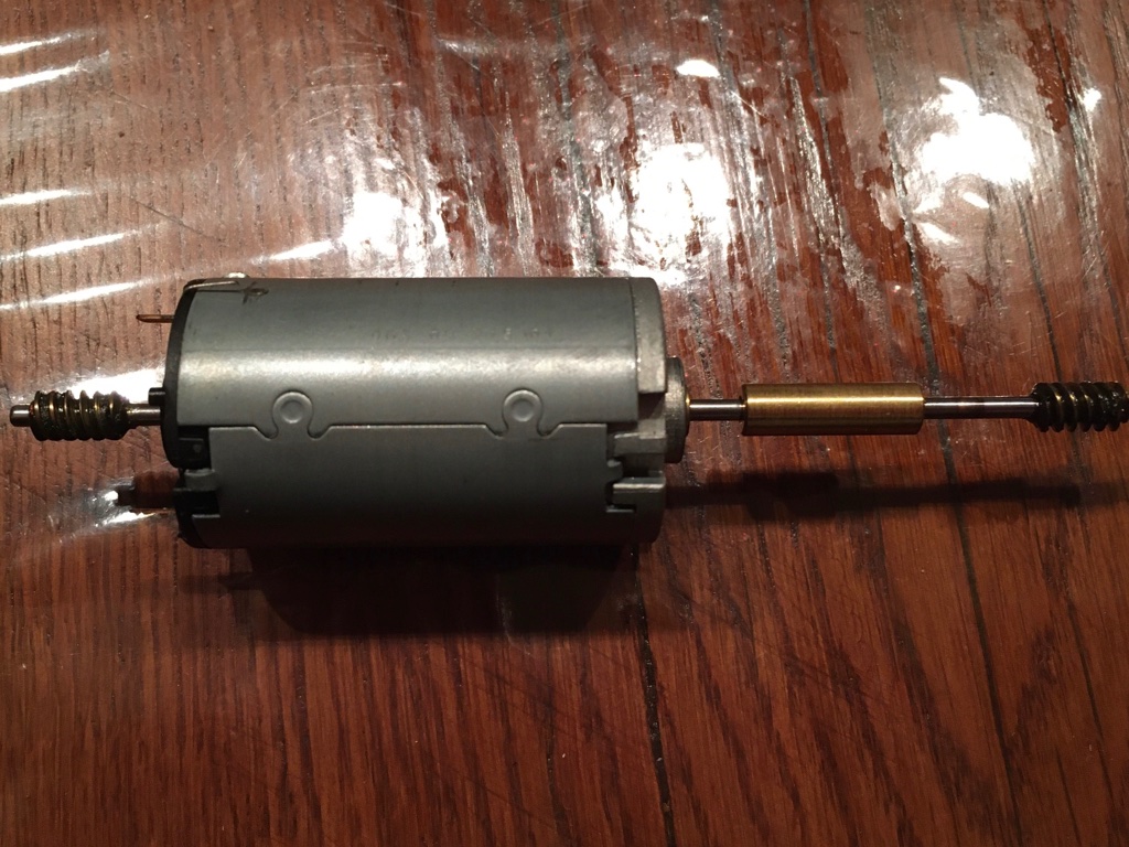

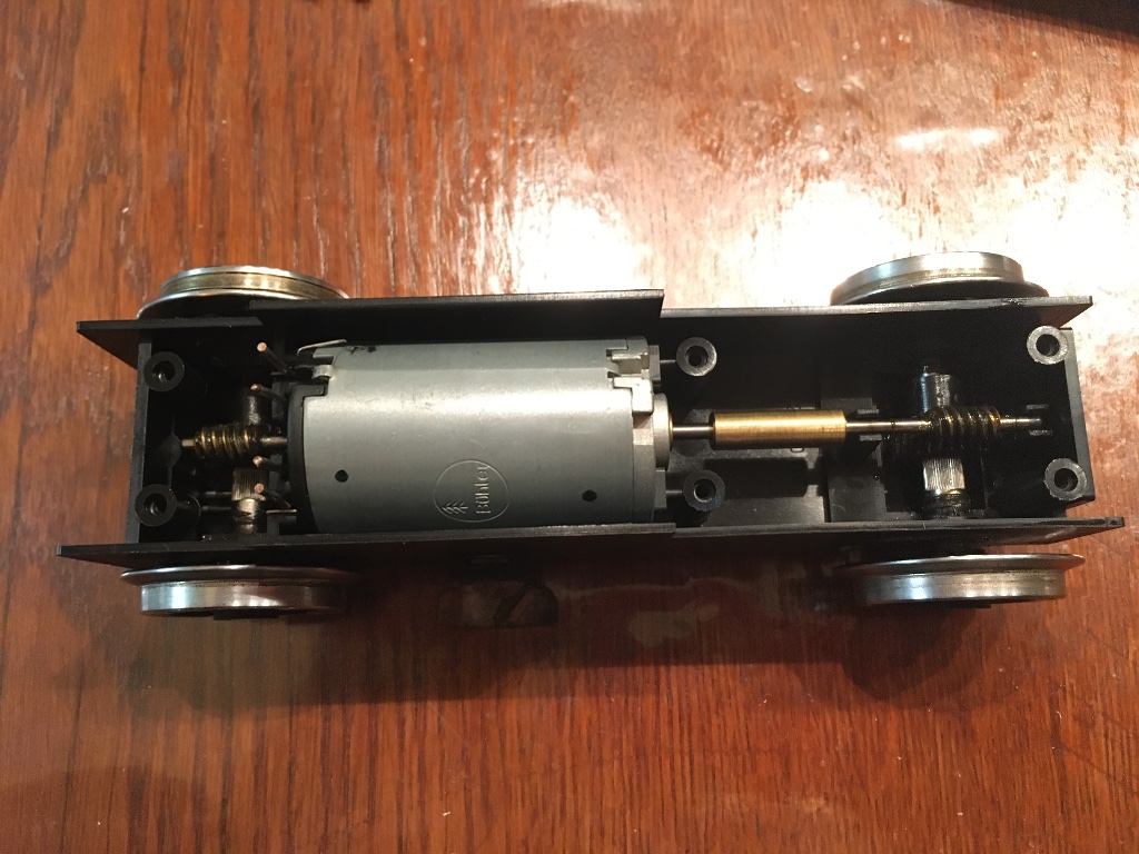

Motor im Getriebekasten
Motor ausgebaut
Wenn ich das richtig sehe, dann muss das "Schneckenzahnrad" abgezogen werden, damit man an den Kollektor kommt. Da ich dies aber nicht machen kann, kann ich dazu auch nicht mehr sagen.
Eventuell muss ich wohl einen neuen Motor bestellen, wenn ich diesen nicht reparieren kann.
Aber trotzdem vielen Dank!!

Hallo Michi
Das Schneckenrad muss wohl weg, dafür gibt es Abziehwerkzeuge welche Du in einem gut sortierten Modellbaugeschäft kaufen kannst. In Zürich z.B. bei Wieser Modellbau. Kannst Du mal den Durchmesser der Welle messen? Ev. hätte ich ein passendes Werkzeug.
Kannst Du mal den Motor um 90° drehen und nochmals ein Bild davon einsellen? Ev auch von der isolierten Stirnseite?
Um an die Kohlen zu kommen muss auch der Blechmantel weg, das ist kein grösseres Problem. Die Wiedermontage könnte jedoch etwas fummelig werden. Könntest Du ev. auch noch ein Bild der Längsnaht dieses Blechmaltels hier zeigen?

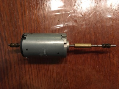

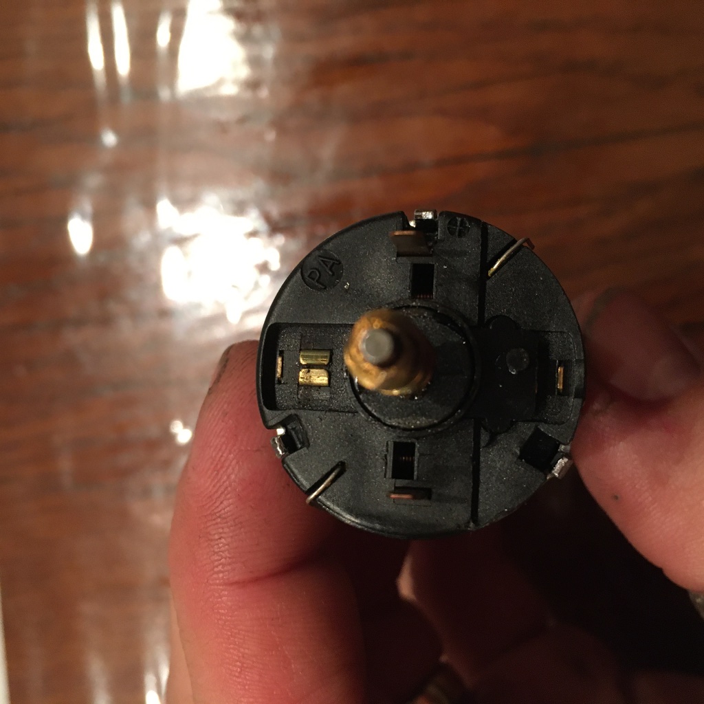

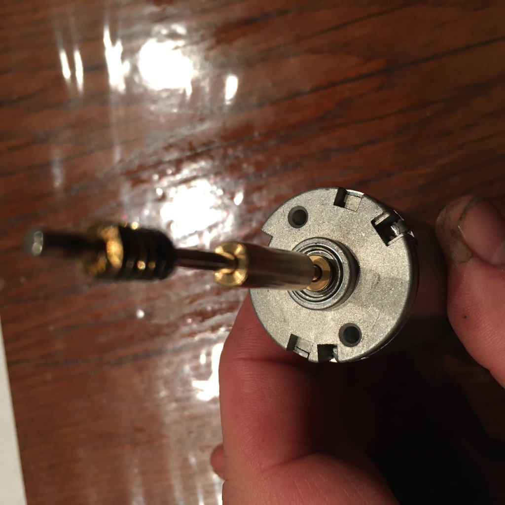

Der Motor (E144978) von der anderen Seite
Anschluss Seite
Die Seite mit der langen Welle
Und es gibt News bezüglich dem Motor :)
Mir kam eine Idee, dass ich doch einfach mal eine Spannung (+/-) an den Motor anlegen könnte.
Gedacht und getan, das Ergebnis war, dass der Motor bei schon einer kleinen Spannung los drehte und dabei leise vor sich her schnurrte. Egal was für eine Spannung ich gab, 1 Volt oder ca. 20 Volt. Somit wird wohl der Motor ok sein :D
