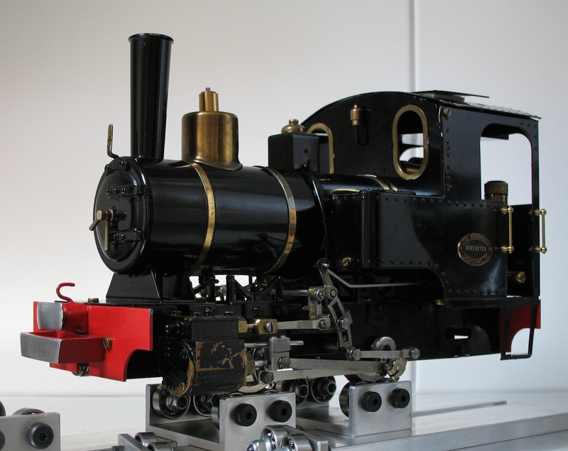

Das Modell sieht heute so aus:
Die "Kampfspuren" vom früheren Besitzer habe ich belassen, dann und wann müssen die Messingteile neu aufpoliert werden. Ansonsten läuft das Modell ausgezeichnet und ist sehr leicht zu bedienen. Anders als bei anderen Herstellern sind bei den Modellen von Roundhouse das Kesselwasservolumen und das Flüssiggasvolumen der Feuerung aufeinander abgestimmt. Das Gas geht aus bevor der Kessel leer ist, deswegen verfügt dieses Modell über kein Wasserstandsglas welches beobachtet werden muss. Da das Modell schon bei recht wenig Dampfdruck selbständig anläuft braucht es eigentlich kein Manometer, es ist aber trotzdem eines vorhanden welches den Kesseldruck natürlich in Pound per Squareinch (PSI) anzeigt.

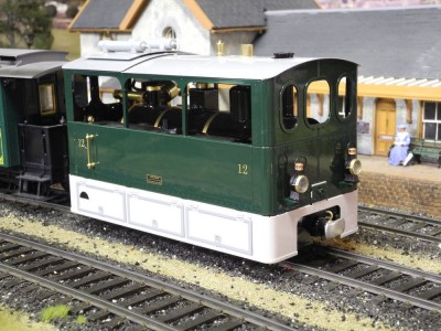

Bei Modellbahnen im Massstab H0 oder kleiner ist es bei vielen Herstellern üblich von einem Modell mehrere Varianten zu produzieren. Bei Echtdampfmodellen geht das auch. nimmt man von einem Billy das komplette Fahrwerk, den Kessel mit allen Armaturen und spendiert ihm ein andere Gehäuse wird daraus eine Tramway-Lok:
