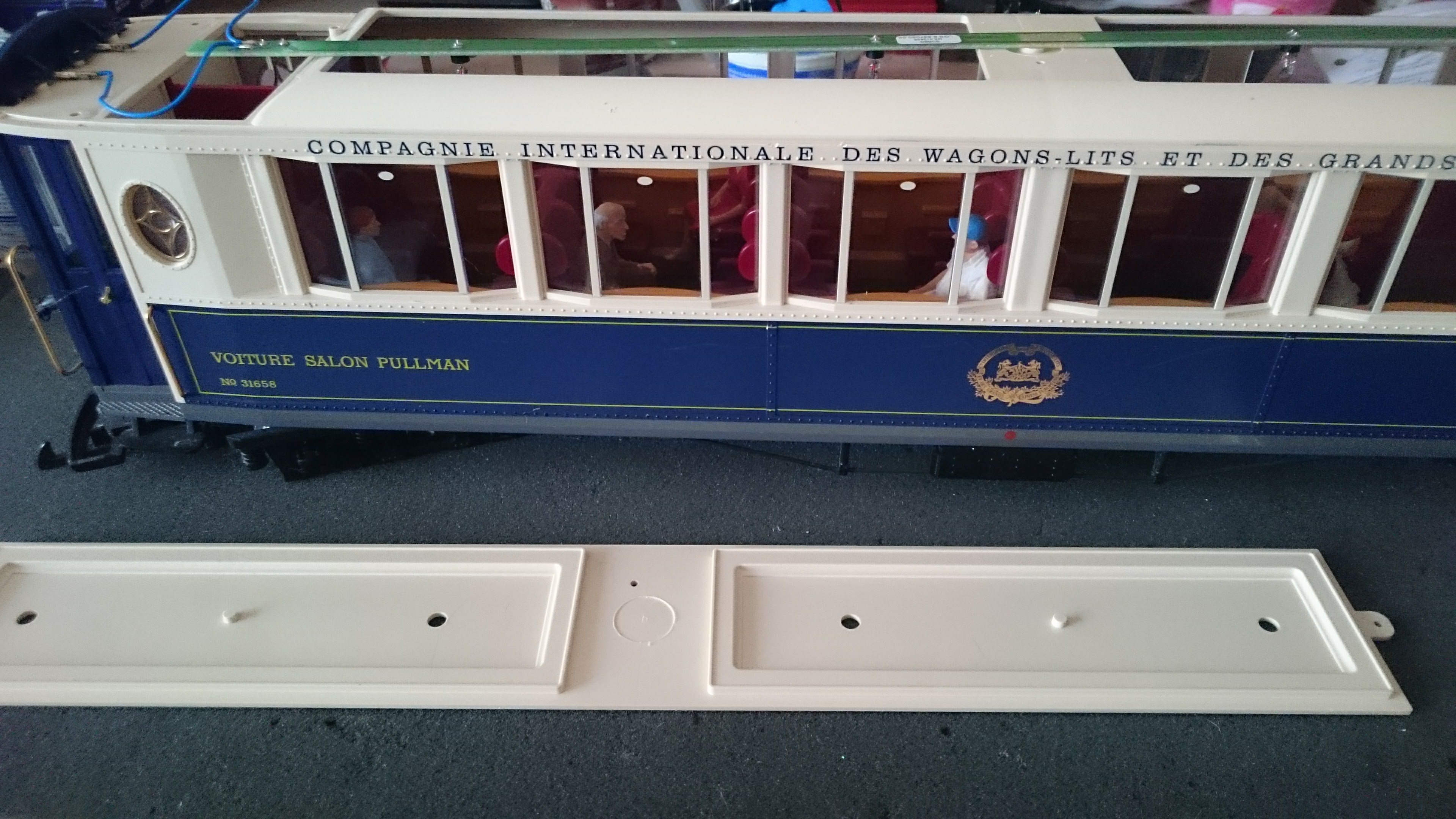

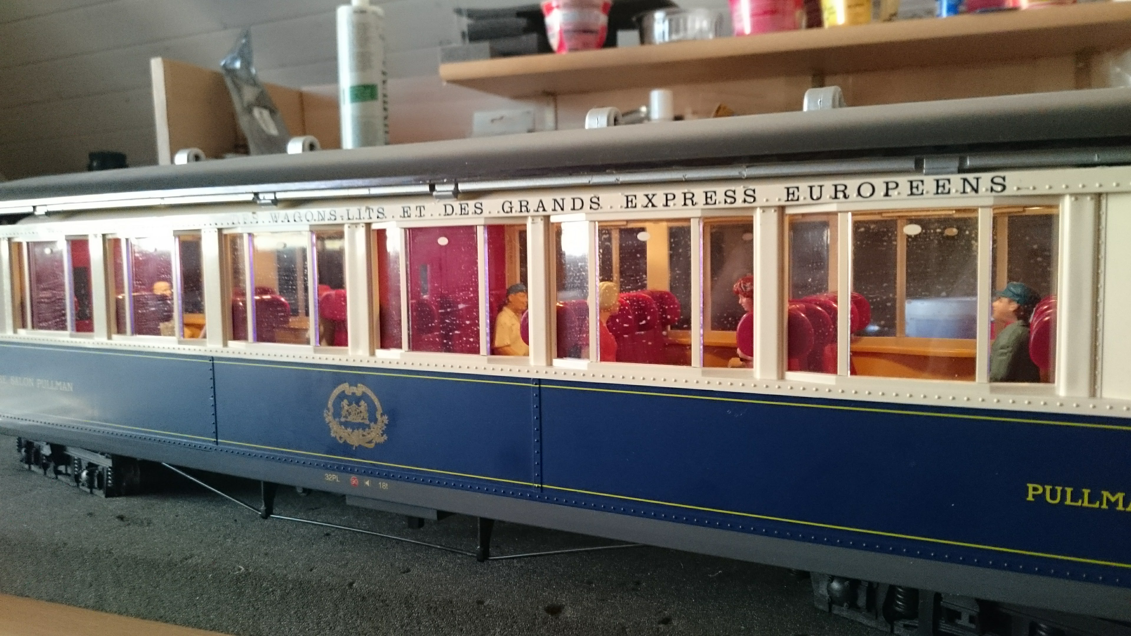

Habe mich mal um die Technik meiner CIWL Wagen gekümmert. Diese Wagen sind nicht von der RhB obwohl sie fast gleich aussehen. Es sind die Orient-Express Wagen die von LGB als eXtra-Premium Set mit einer Mallet mal ausgeliefert wurden. Diese Wagen haben eine andere Beschriftung als die RhB Wagen.

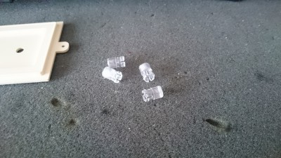

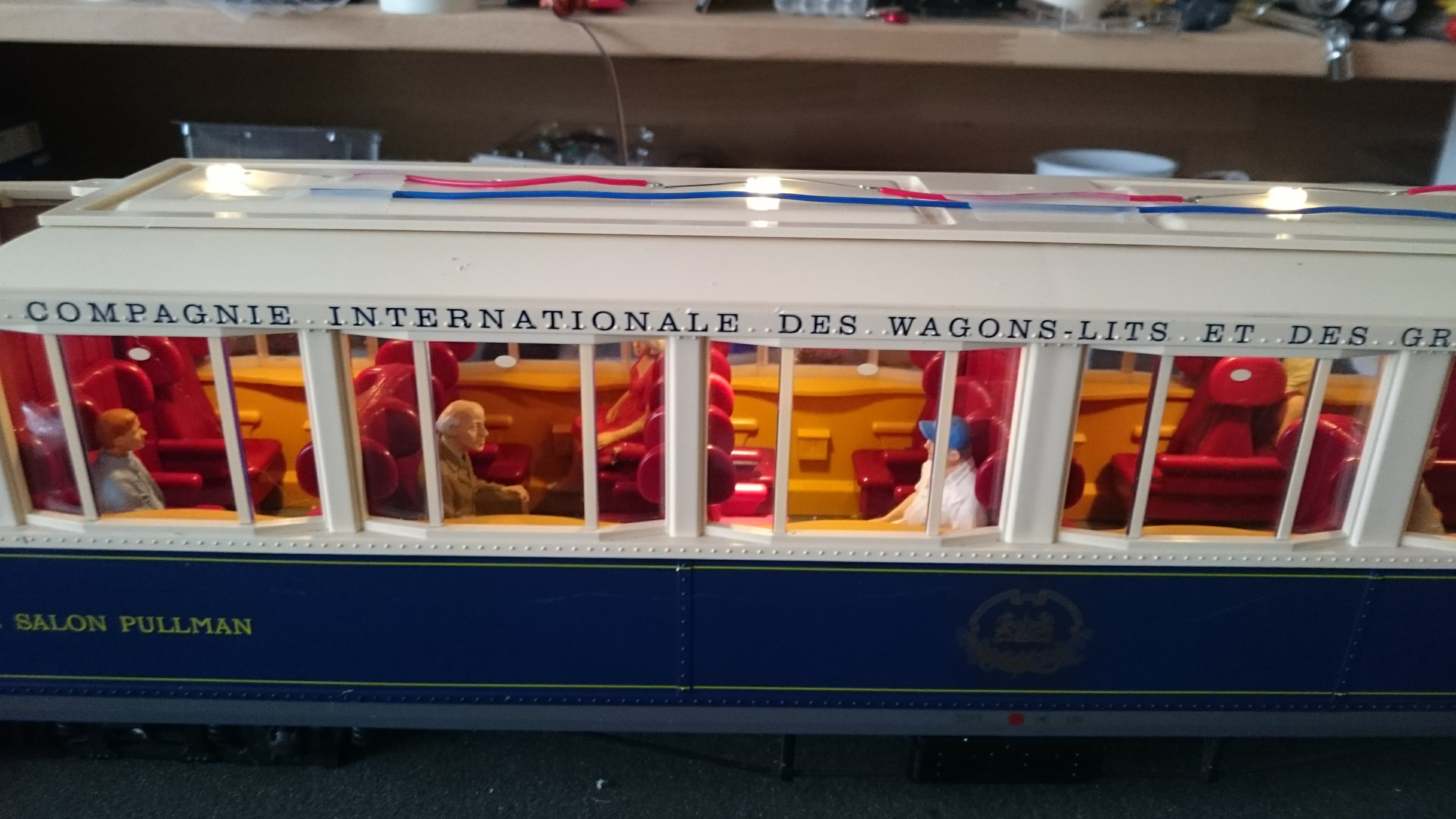

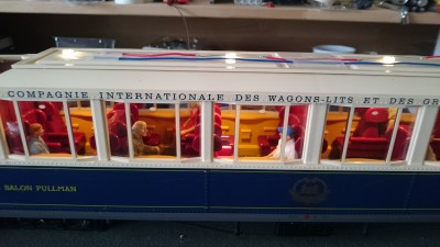

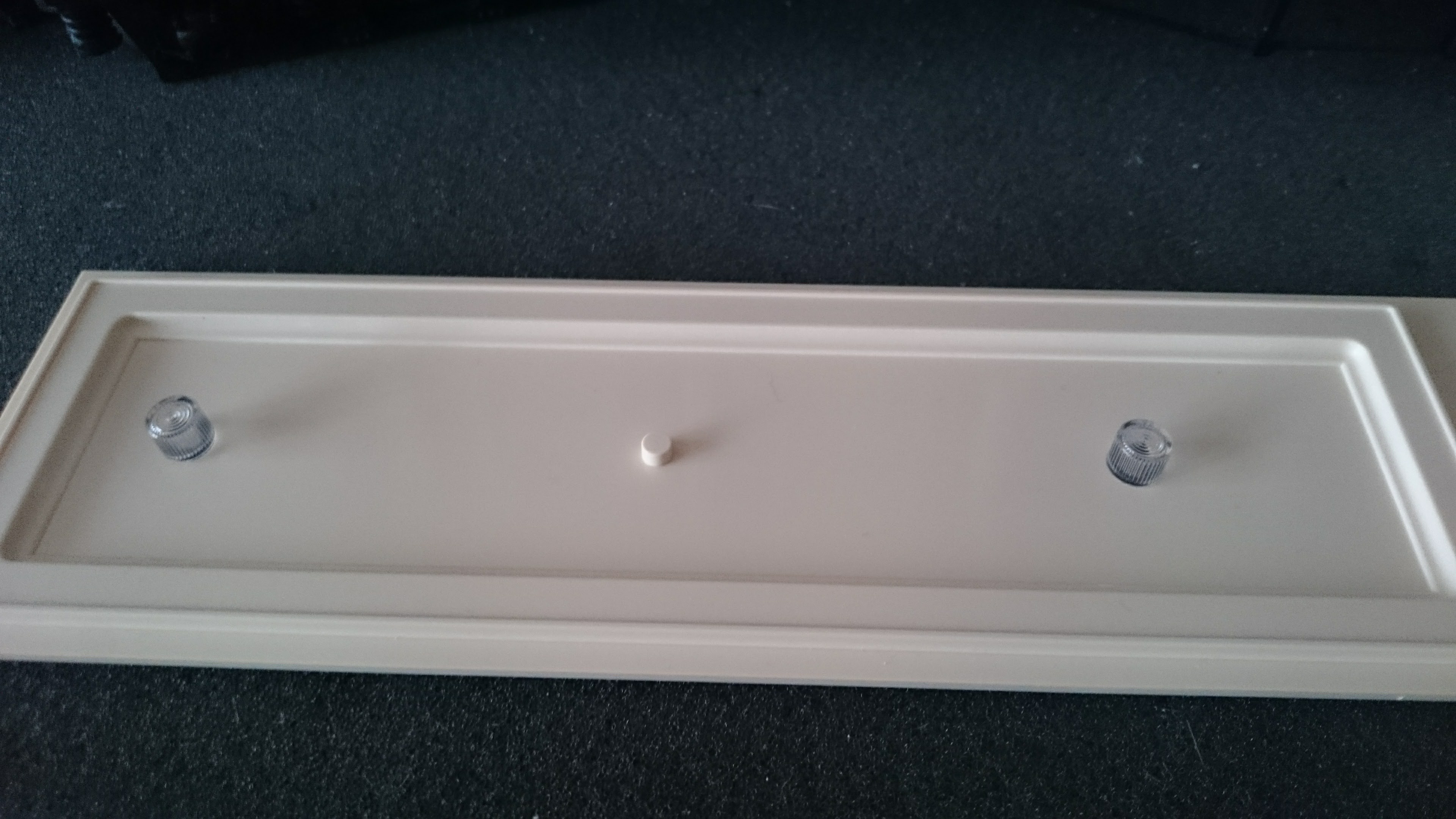

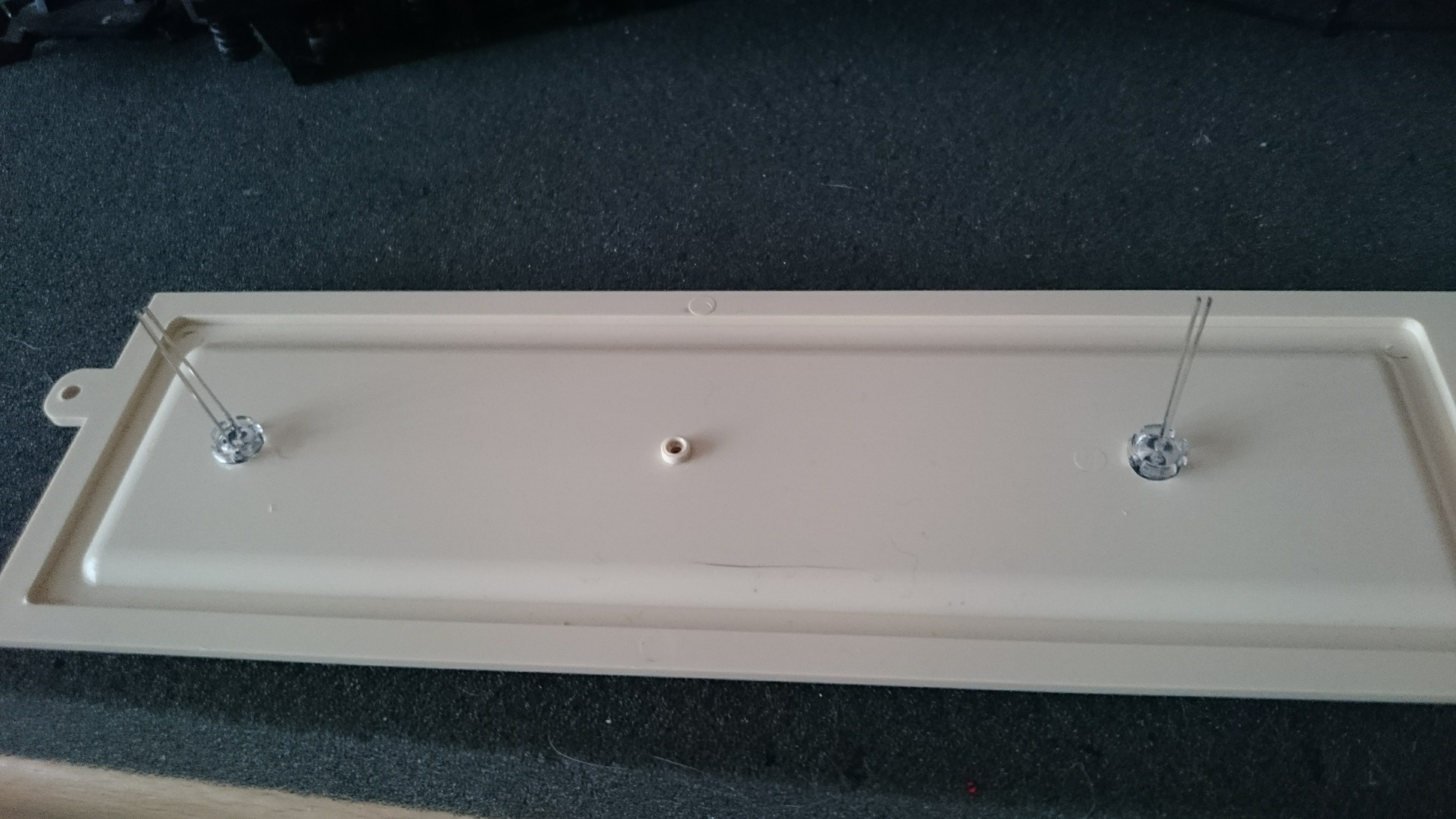

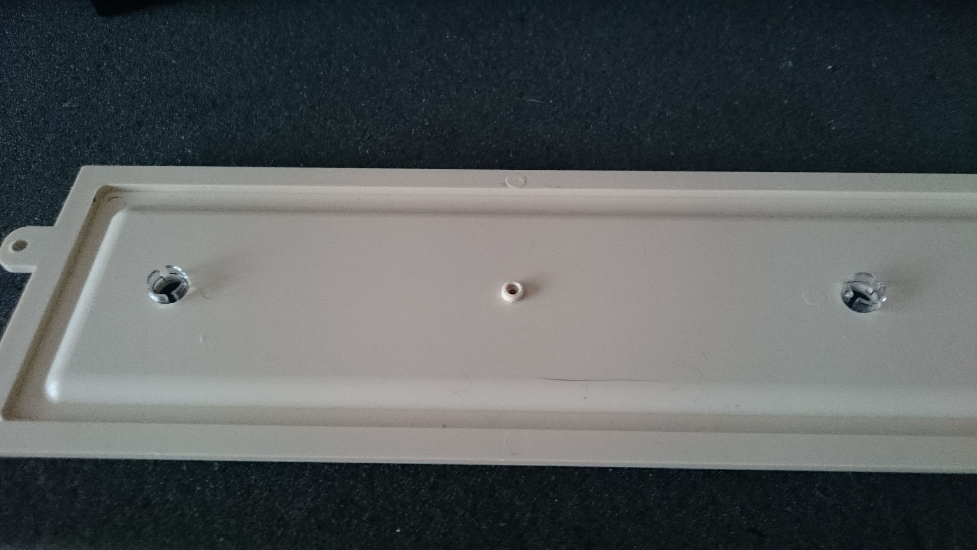

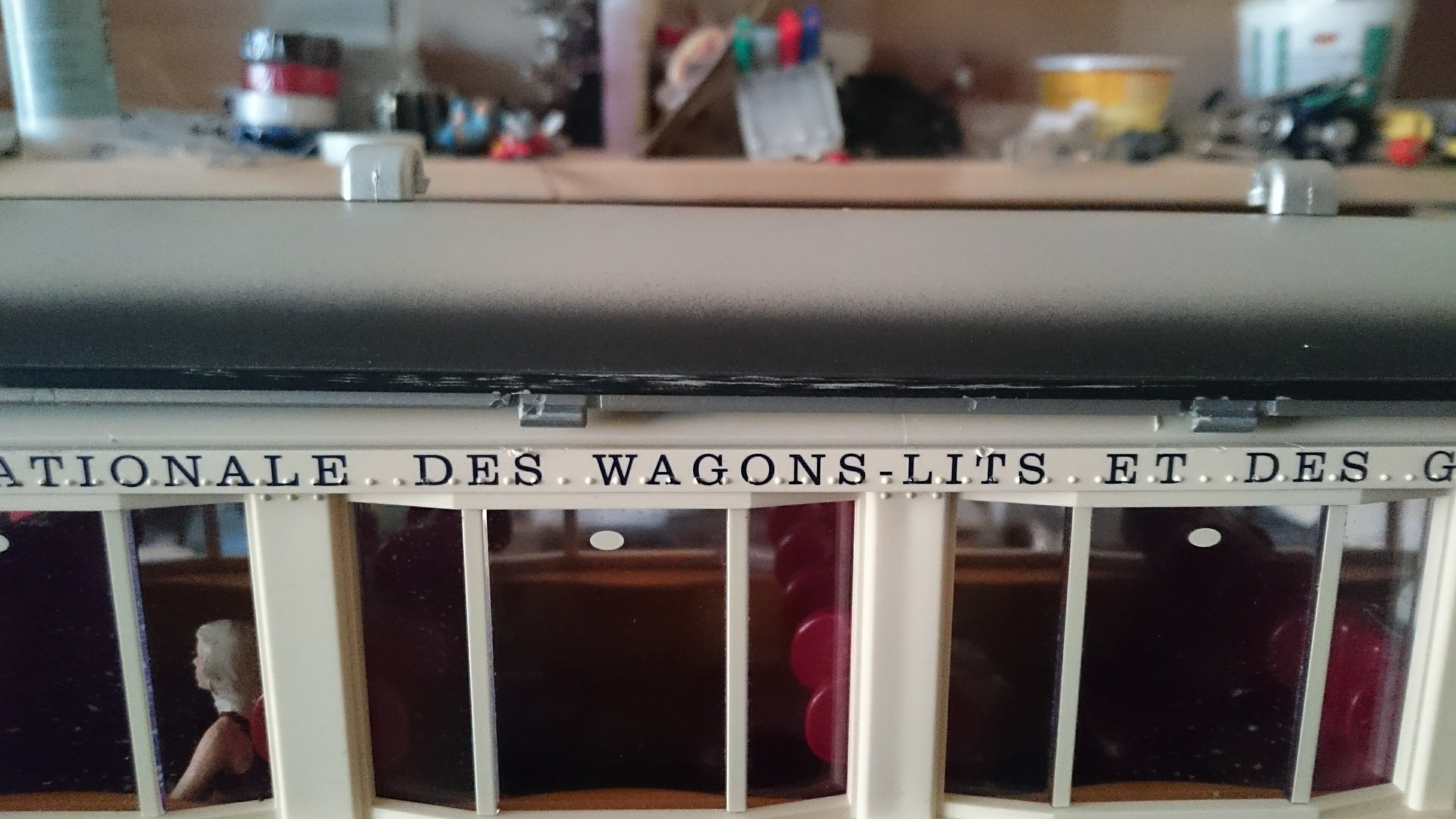

Da die Wagen 4x Glühbirnen drin haben, wurde diese durch LED ersetzt. Da es ja ein Pullmanwagen ist wollte ich nicht nur die nackte LED im Innenraum habe. Daher habe ich diese LED Clips beim grossen, blauen C besorgt:
Mir gefällt es so besser:

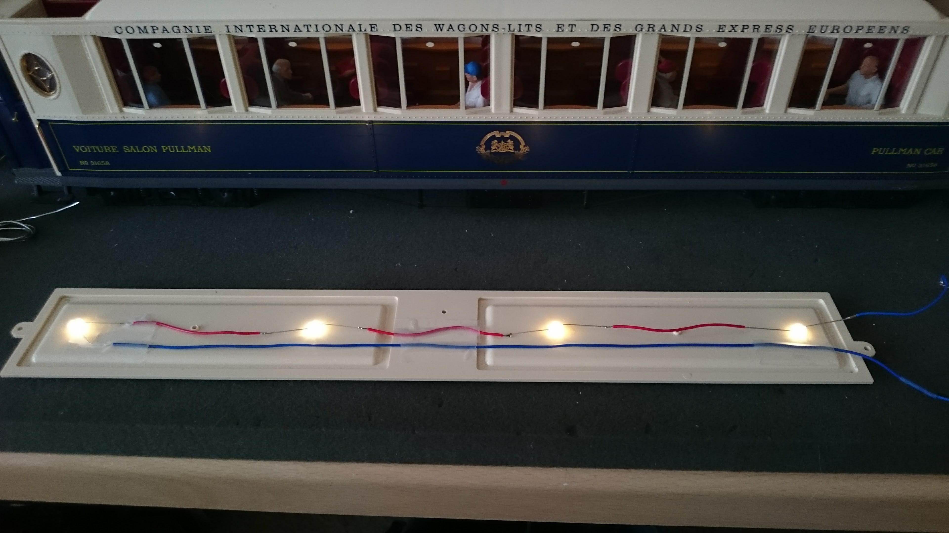

Es war geplant die LED in Serie zu betreiben und einen dieser DC-DC Wandler zu verwenden:
Mal ein erster Versuch wieviel Spannung benötigt wird, es sind 11V bei 4 LED in Serie (11V:4=2.75V pro LED, stimmt recht genau mit dem Datenblatt überein )
Heller wäre auch noch möglich aber es sind ja alte Wagen, also Warmweisse LED und nicht zu hell.

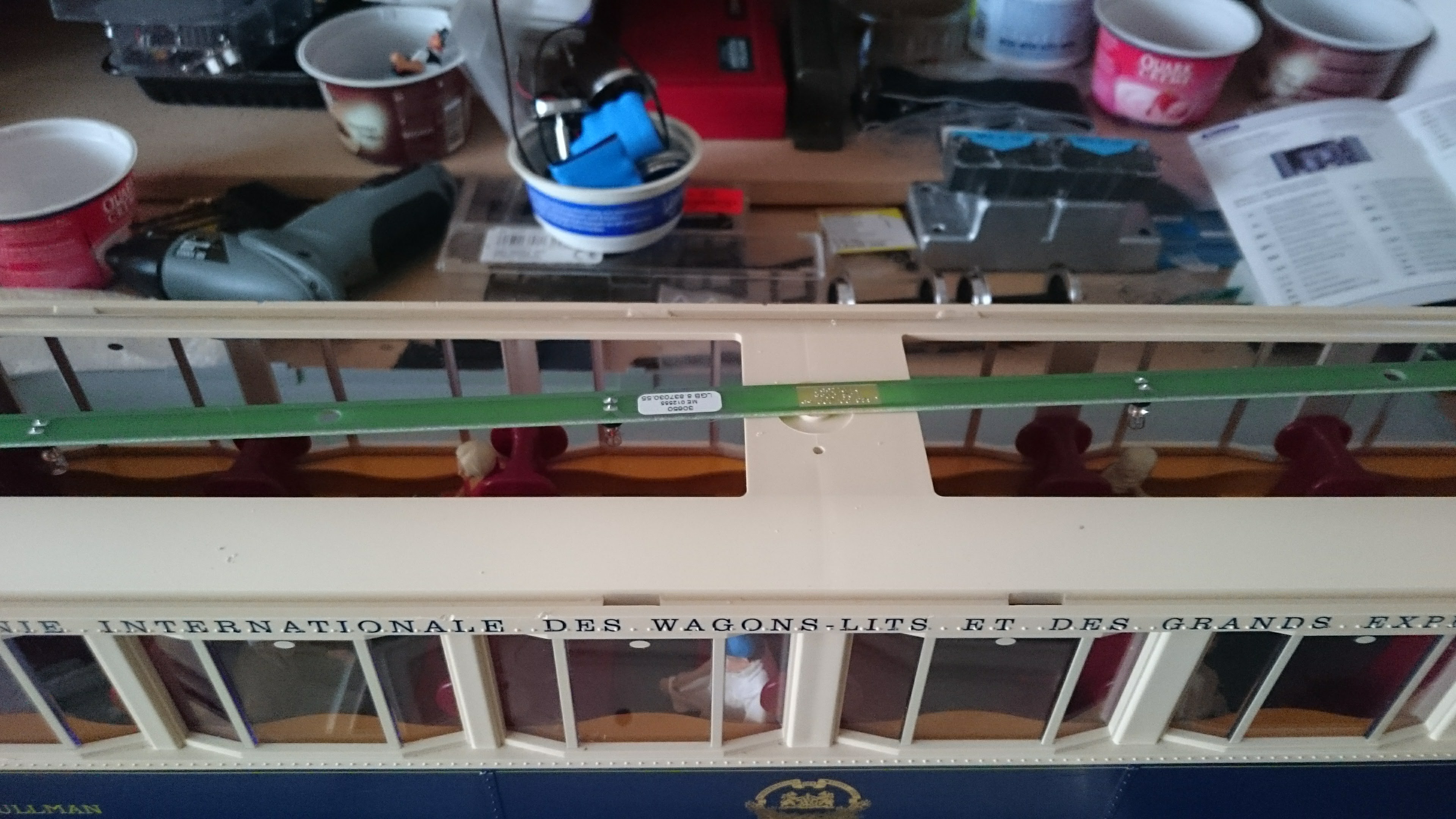

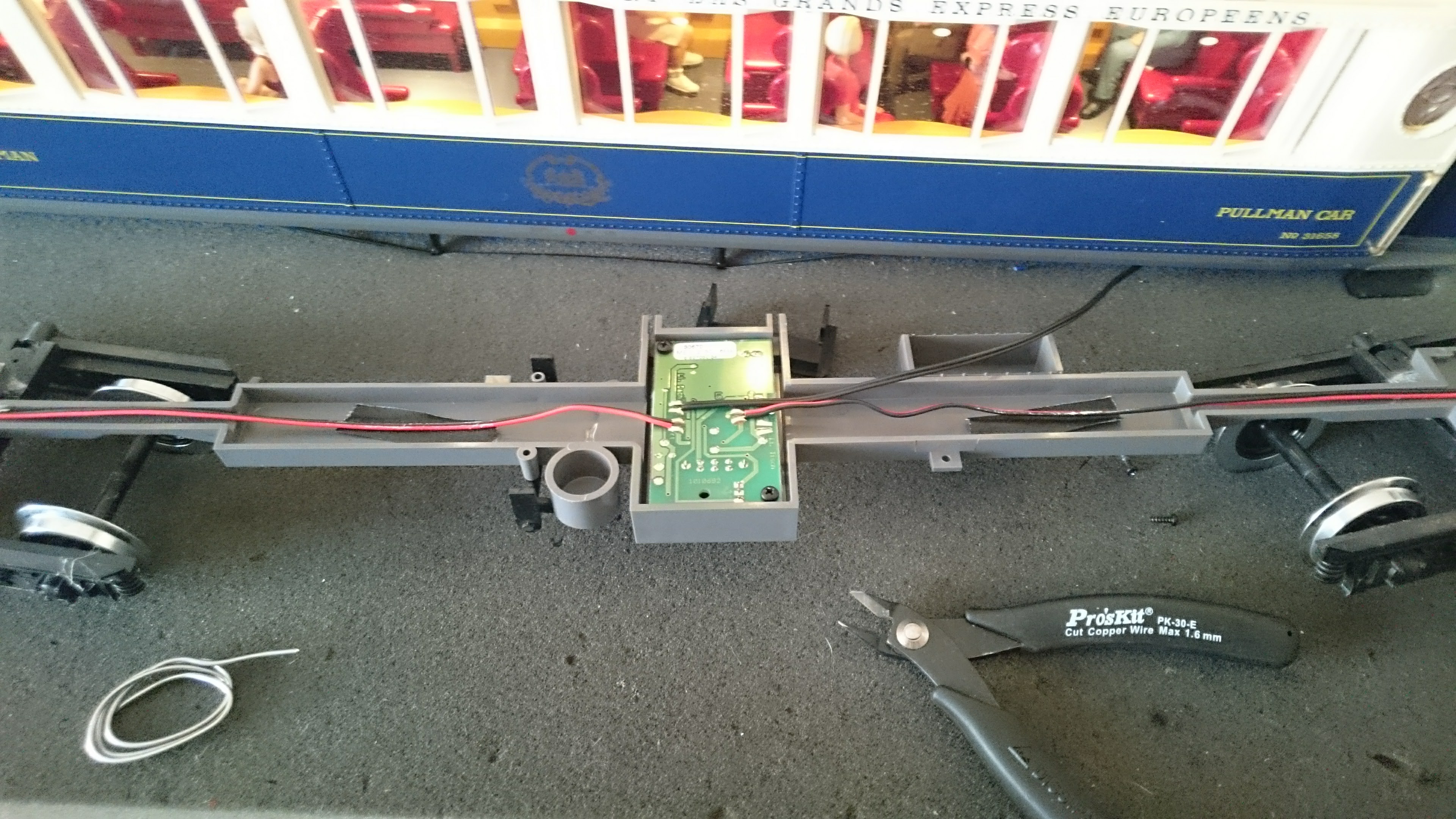

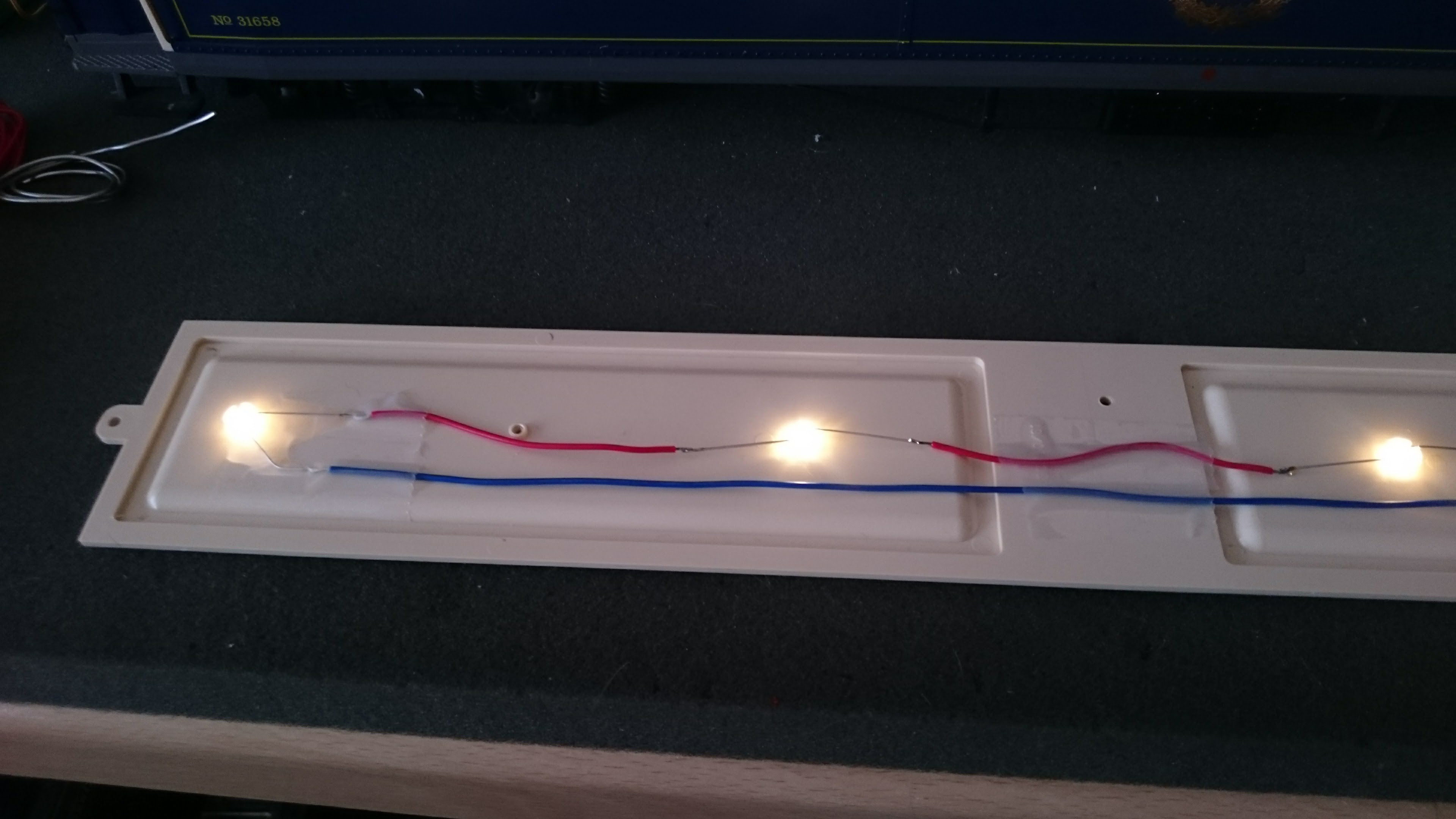

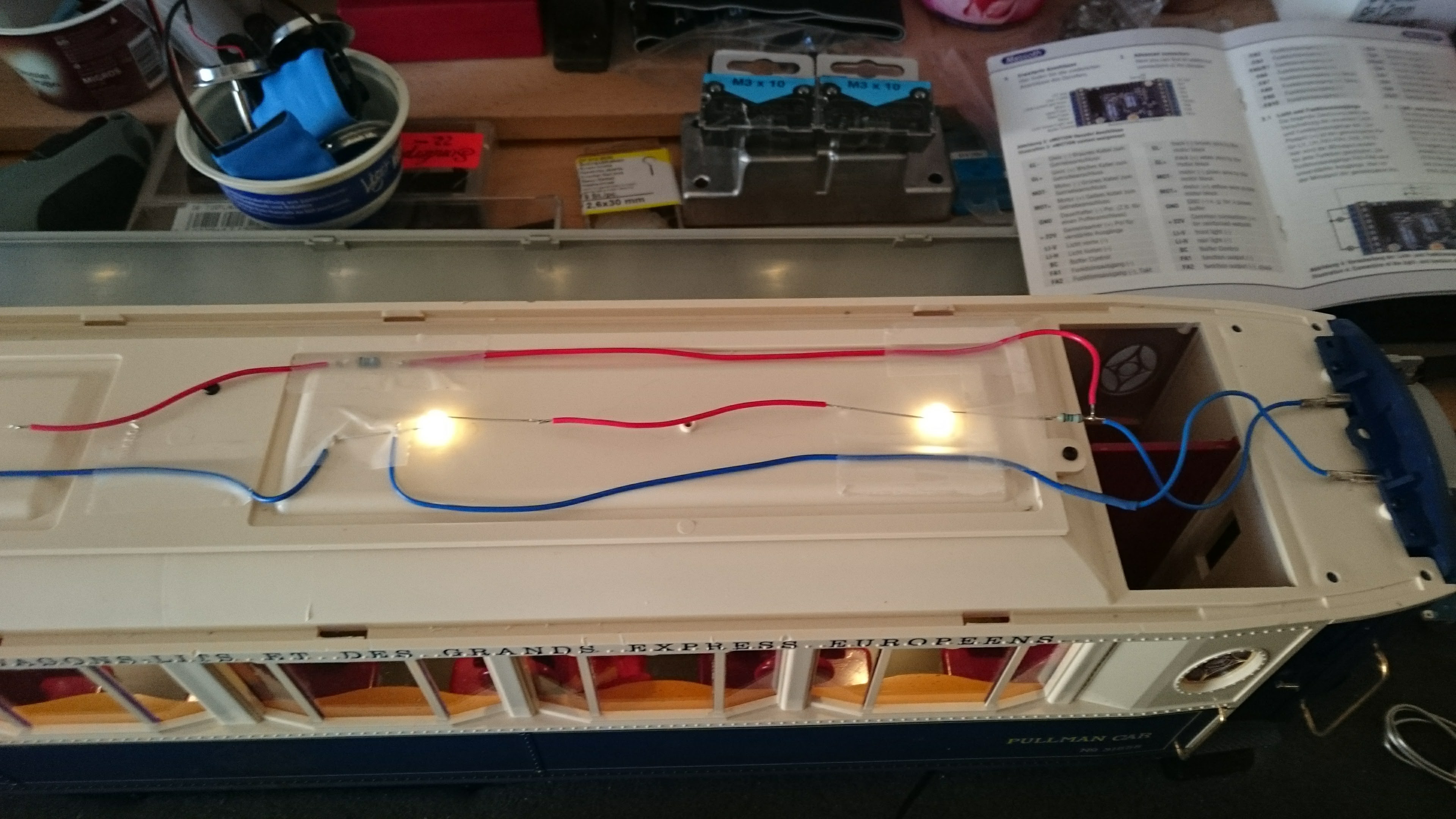

Eigentlich war ja geplant die bestehende Elektronik vom Wagen zu ersetzten mit dem DC-DC Wandler. Als ich dann allerdings den Boden geöffnet hatte sah ich zu meiner Verwunderung dass da eine aktuelle Platine drin ist.
Leider reichen die 7.8V von dieser nicht aus die 4x LED in Serie zu betreiben. Also mussten aus 4x LED in Reihe zu 2x 2xLED Parallel umgebaut werden:
Zum Schutz und damit es nicht zu hell wird, habe ich noch jeweils einen 180Ohm Widerstand vor jede 2er Reihe der LED eingelötet.

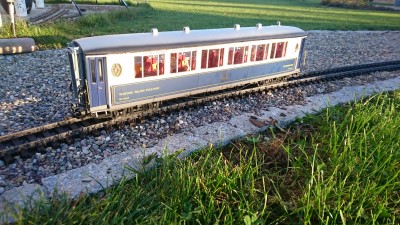

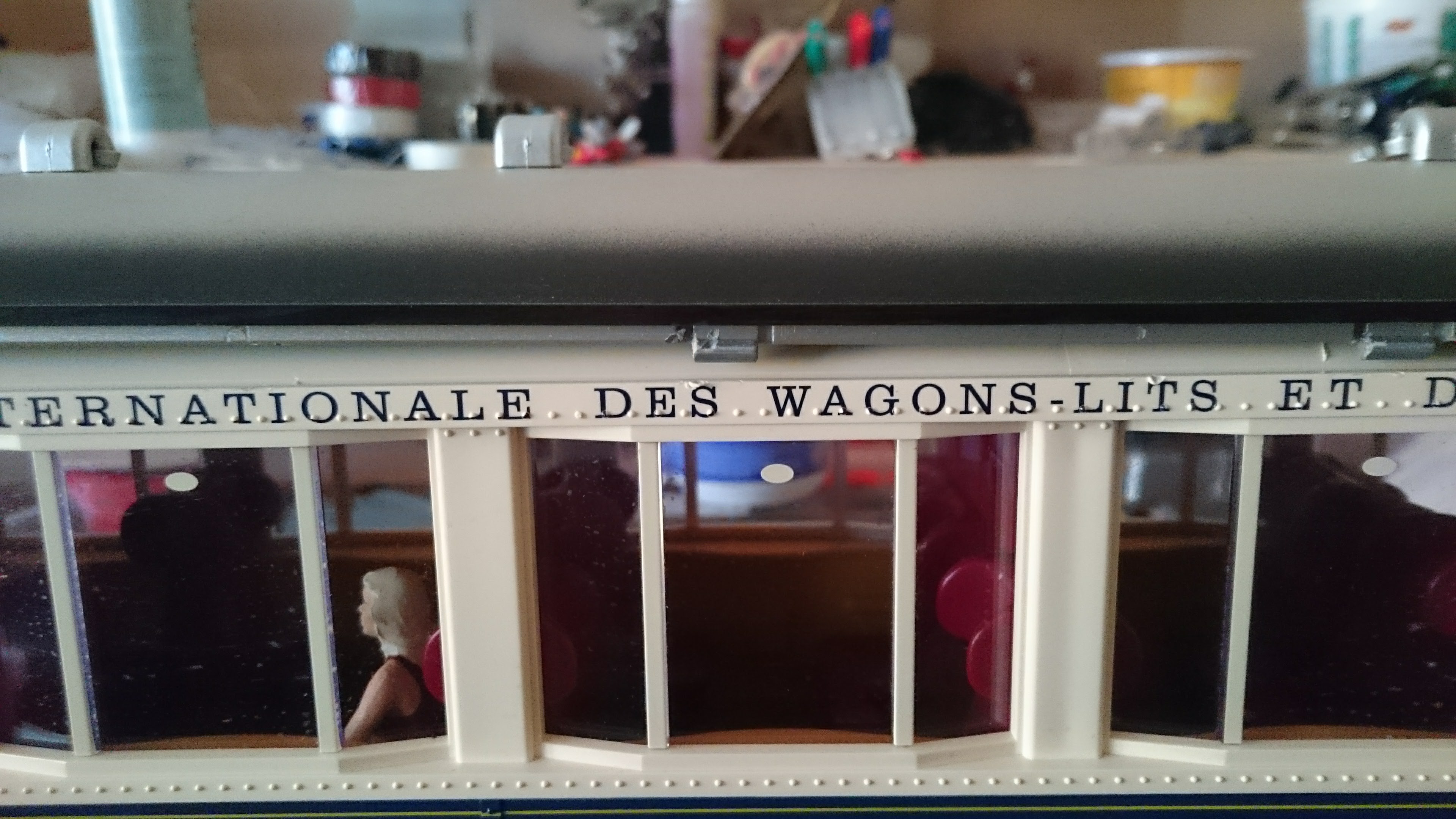

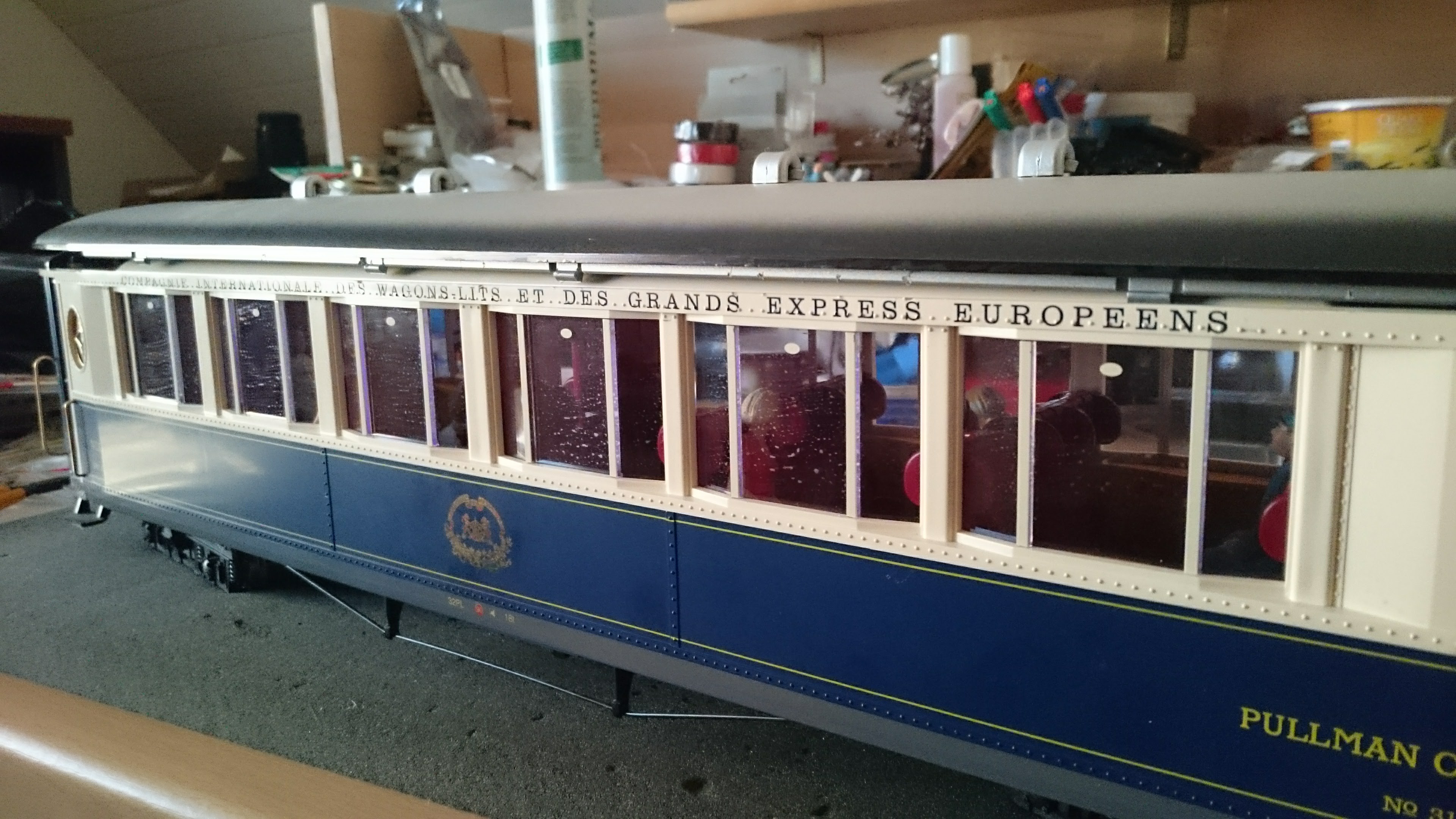

Test ohne Licht Test mit Licht OK, die Fenster sind noch dreckig....
Noch etwas kosmetische Korrektur von Schäden vom Vorbesitzer:

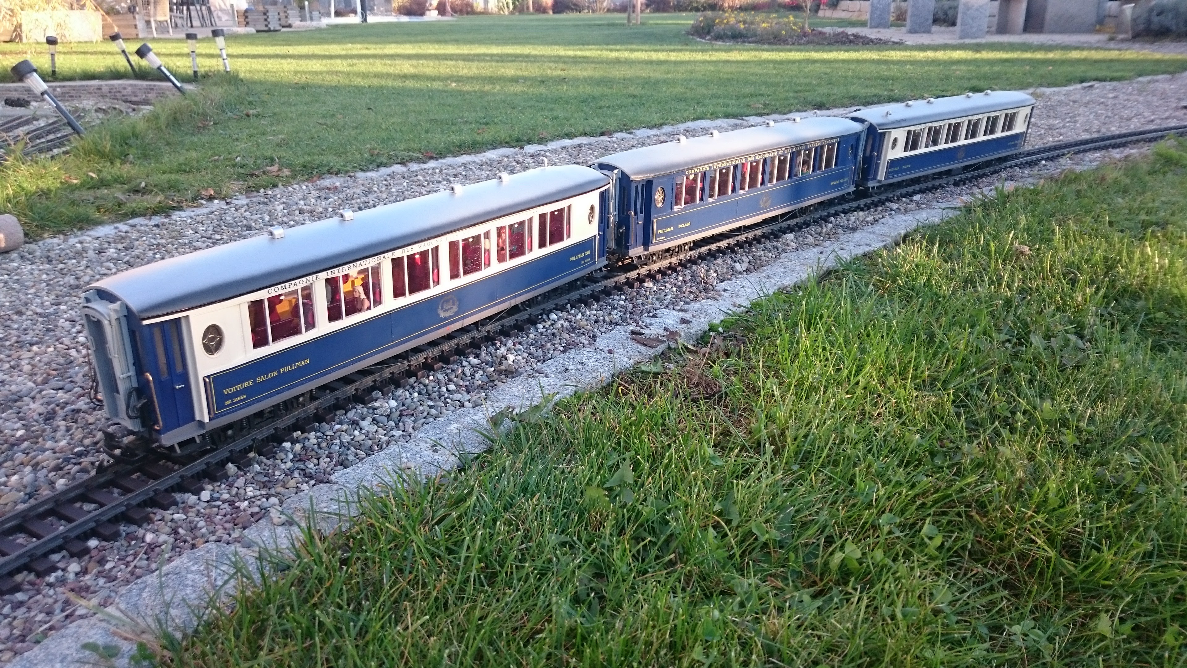

und noch die letzten Sonnenstrahlen ausgenutzt: und zusammen mit den Kollegen im Dreierbund: Wer genau hinsieht erkennt noch die Schmalspurbahnpuffer obwohl hier eigentlich die Doppelpuffer nötig wären. Jetzt fehlt noch ein Gepäckwagen und der Speisewagen. Aber Original von LGB sind diese beiden einfach viel zu teuer wenn sie überhaupt noch zu kaufen sind. Auch fehlt mir noch eine Zuglok.... vielleicht wird es doch noch was mit Doppelpuffer auf der L'GB, mal sehen was der Weihnachtsmann bringt

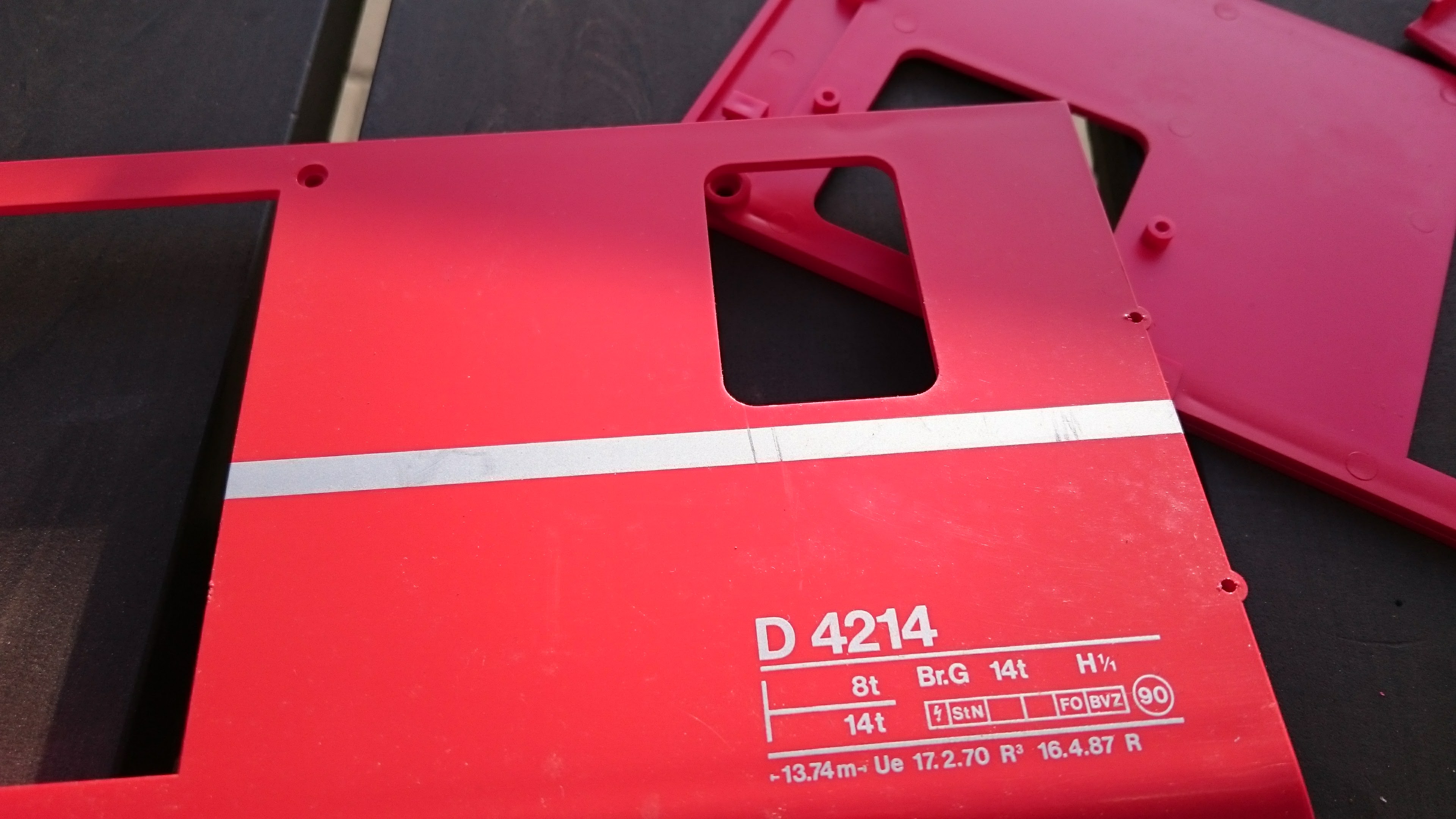

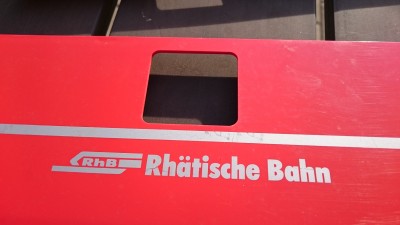

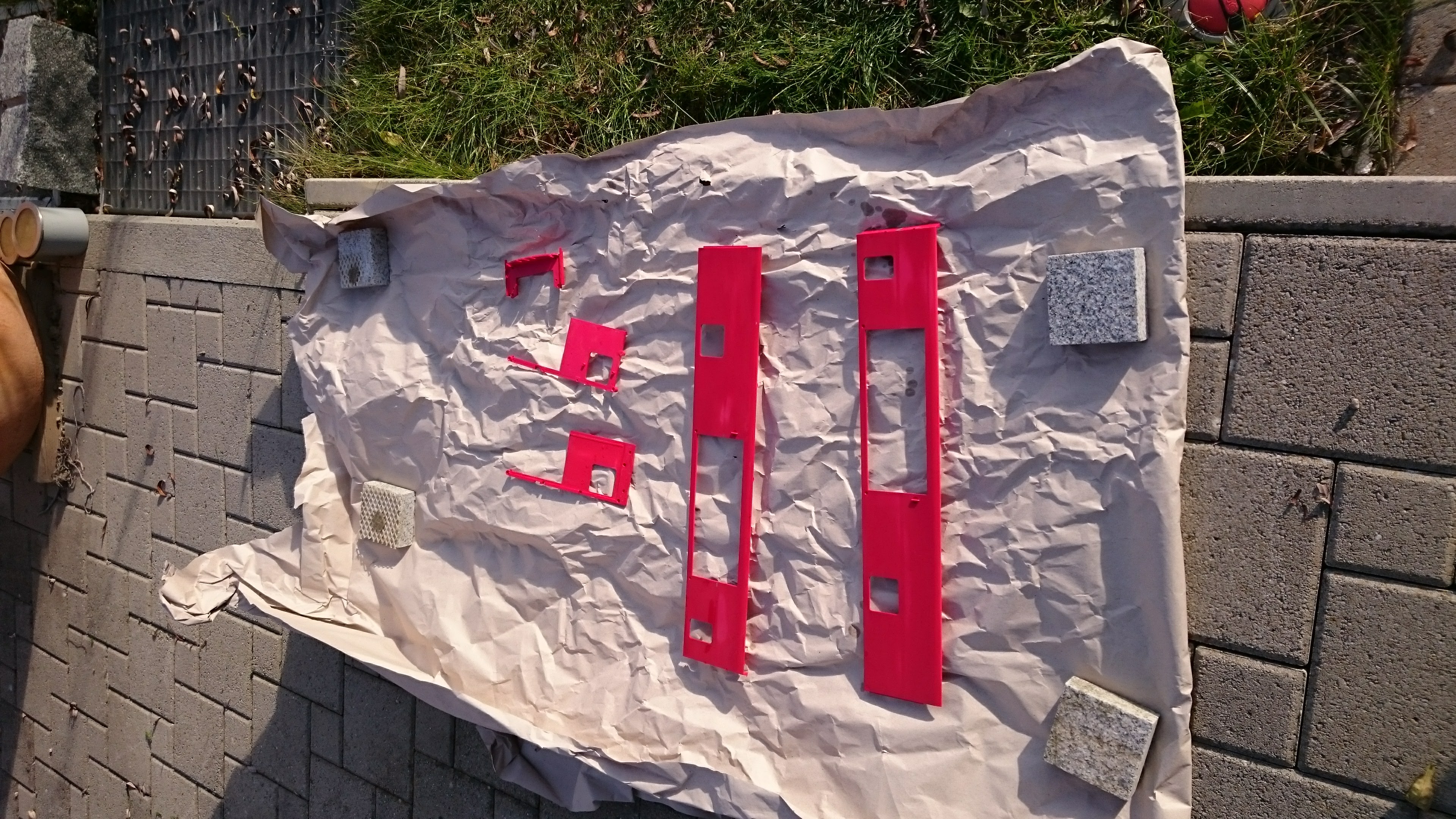

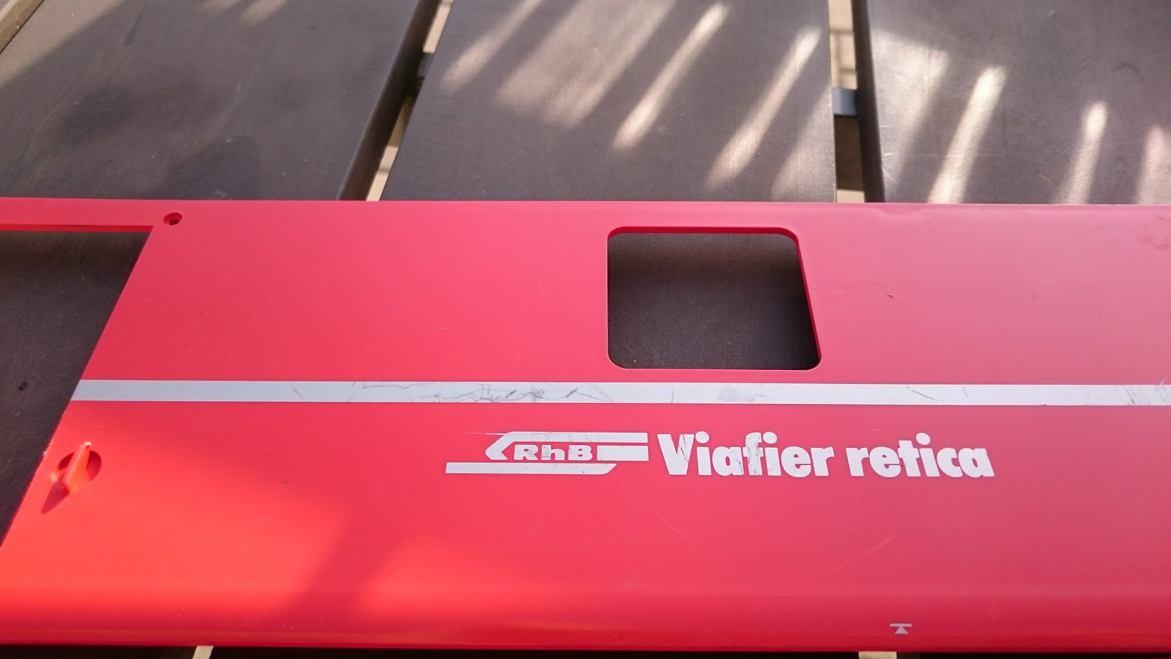

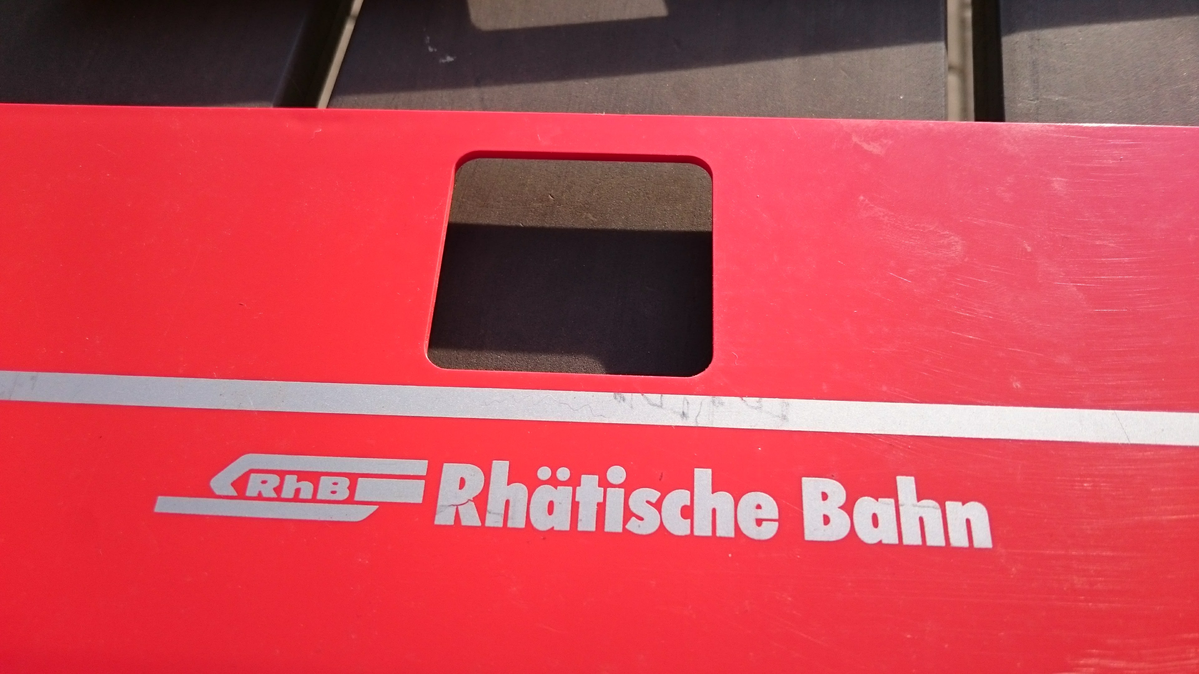

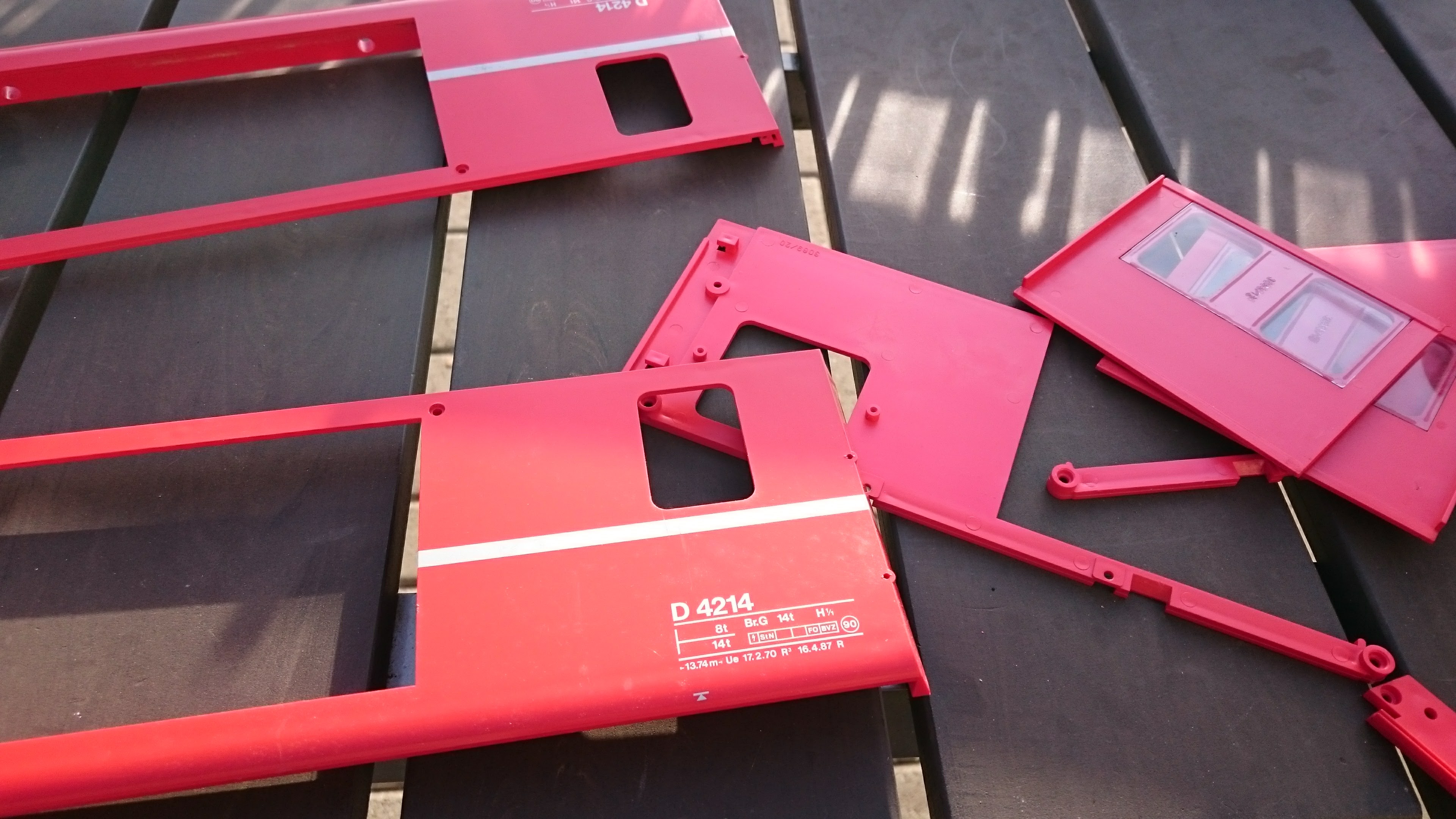

So zwischendurch kümmere ich mich mal um den Ausbau der CIWL Flotte. Als erstes wird ein ehemaliger roter RhB Gepäckwagen geopfert.
Wobei der Wagen schon einige Blessuren und Kratzer hatte, also sehr gut geeignet um ihm ein neues Farbkleid zu verpassen.

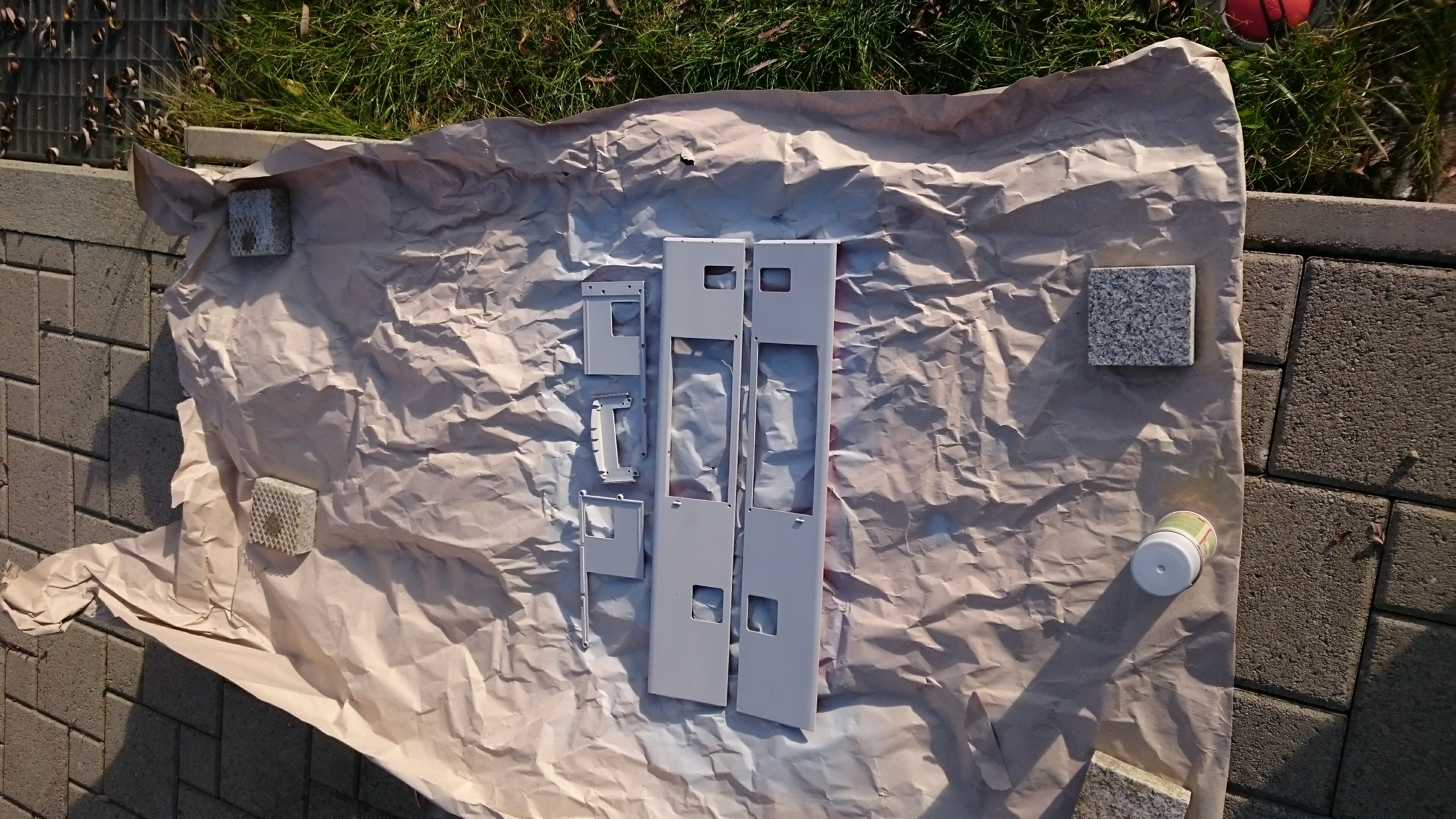

Zuerst wurde der Wagen geschliffen und dann mit Haftgrund versehen:
Dabei hat sich dann gezeigt, dass die Kratzer teilweise doch tiefer waren als angenommen. Also nochmals schleifen und wieder Haftgrund drauf Noch ein Tipp am Rande: Ein Fachberater für Farben hat mir den Tipp gegeben, nur Kunstharz Farben zu verwenden. Diese sind flexibler und wenn sich der Plastik vom Wagen in der Sommerhitze dehnt gibt es dann weniger Risse.
