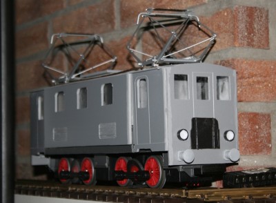

Habe noch ein altes Bild aus der Bauzeit gefunden :mrgreen:
Wenn ich sie ´mal wieder auseinandernehmen sollte, mache ich noch eine Fotoserie.
Rohbau - Wagenkasten der E 70 aus grauem Hartschaum, noch ohne jede Farbgebung

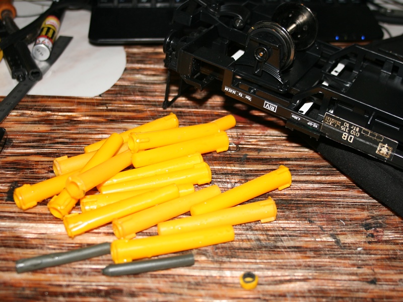

Einmal im Jahr fällt nicht nur eine Menge feiner (wenn auch leicht angesengter) Holzleisten gratis vom Himmel, zusätzlich liegen am Silvestermorgen auch jede Menge Achslager herum. :mrgreen:

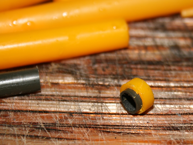

Man nehme die 7cm langen gelben Abdeckhülsen für die Zündschnüre der handelsüblichen großen Raketen (nicht die vom Bundesheer !!!) und kappe die Spitzen so, so daß etwa 2mm Hohlraum verbleiben.
Aus den kleinen Hülsen, die da ´rein passen (alternativ tut´s wohl auch ein Trinkhalm :idea: ) wird eine Manschette gebastelt, die eingeklebt wird.

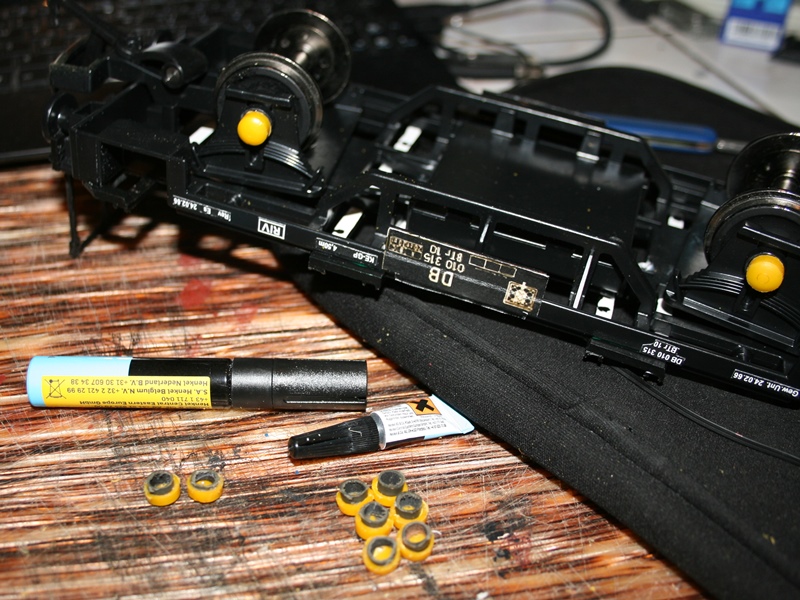

Anschliessend kommt das Ganze auf das Lenkgestell. Als Kleber wurde Zyanacrylat von Uhu oder Pattex mit Aktivatorstift verwendet. Abschließend das Ganze nur noch schwarz pinseln... und fertich :o
Sicherheitshinweise:
- Achse vorher ausbauen hilft gegen blockierende Räder :oops: , auch auf Fett hält der Kleber nicht.
- häufiges Bewegen der Finger und nix zu lange festhalten verhütet operatives Entfernen. ;)
Das gesammelte Rohmaterial. Nicht alle Hülsen hatten hohle Spitzen !
Detailaufnahme des Lagers mit Hülse
montierte Achslager am BT mit verwendetem Kleber
