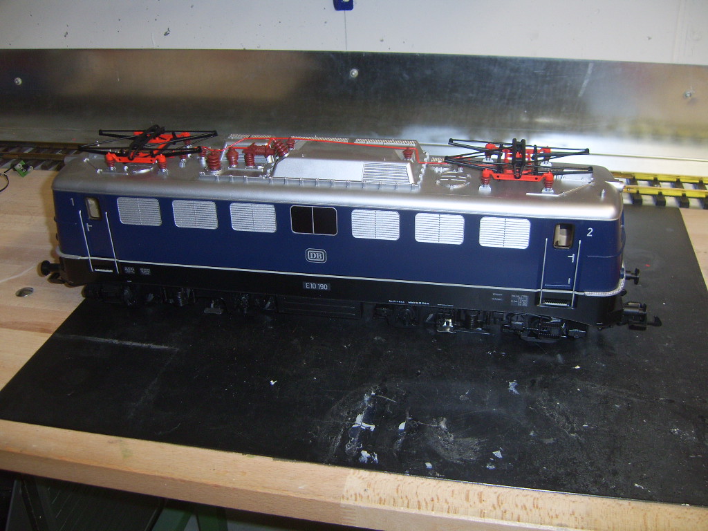

Was benötigt man(n) zum Digitalisieren einer Lok ????????
Ja genau eine Lok
Die hier
Ja genau eine Lok
Die hier

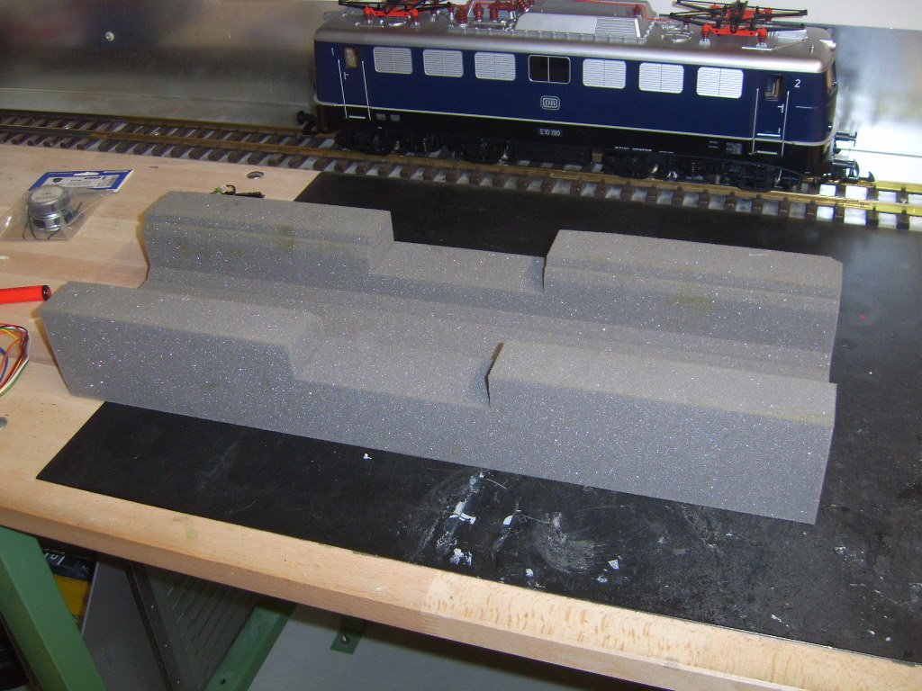

Re: E-10 von LGB
Dann eine gute Lokliege, die speziell für E-Lok's ist (wegen den Pantos)

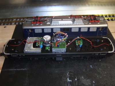

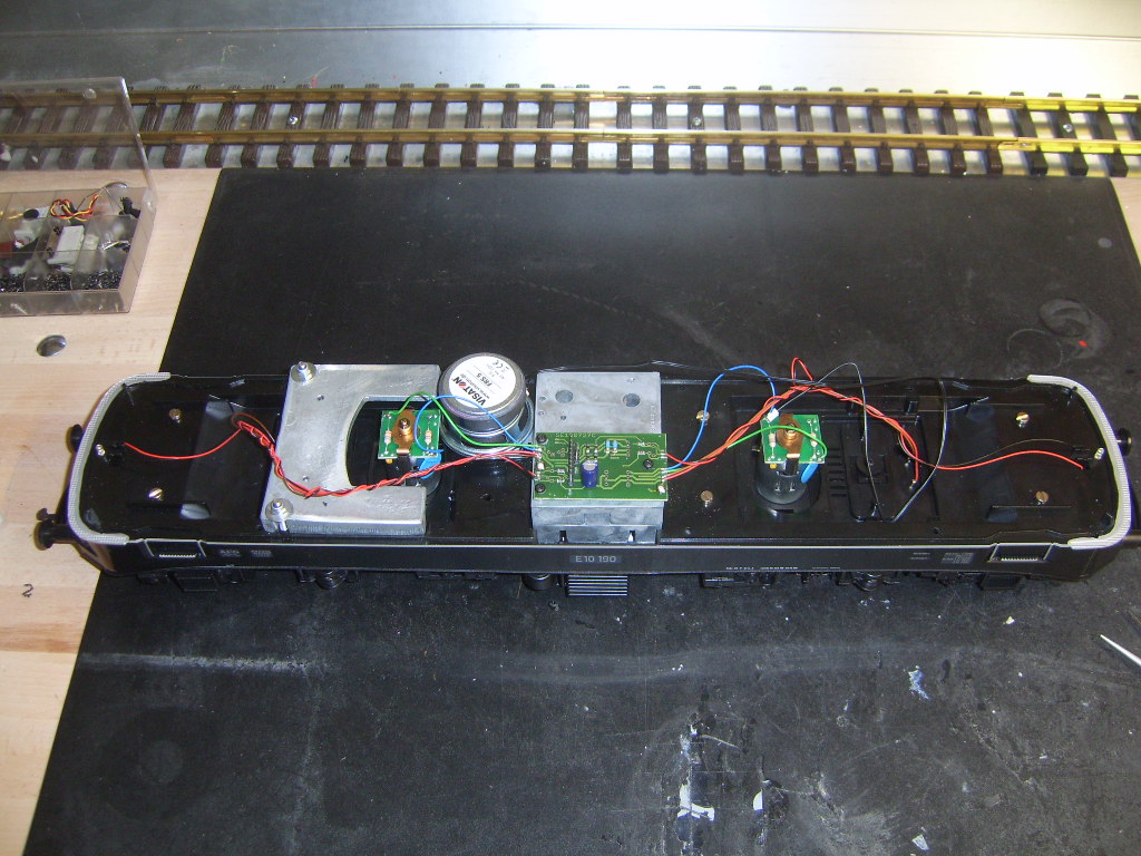

Re: E-10 von LGB
Dann geht es los.
Gemäss Anleitung soll man den hinteren Motorblock mit dem Drehgestell ausbauen, damit man das Gewicht ausbauen und oben neu einbauen kann.
Danach wird die Original Platine versetzt, damit der Decoder platz bekommt.
Die Lautsprecheröffnung wird neu gebohrt, gem. Vorlagen aus der Umbauanleitung von Massoth.
Dann das Poti für die Lautstärkenregulierung einbauen.
und dann sieht es etwa so aus

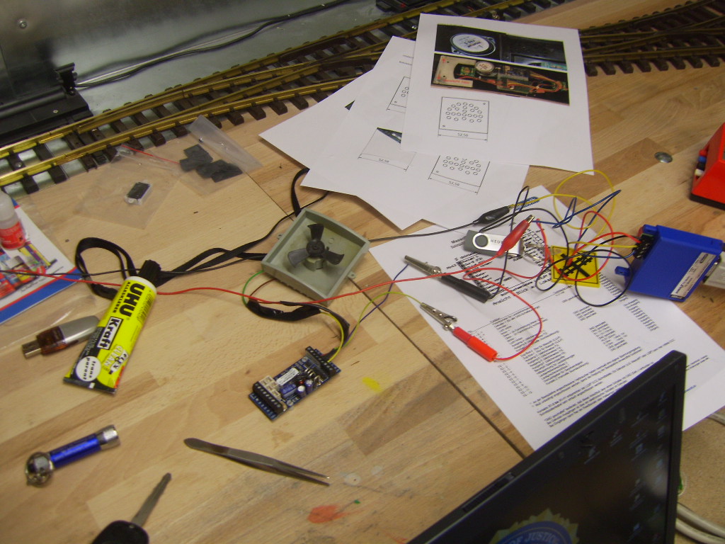

Re: E-10 von LGB

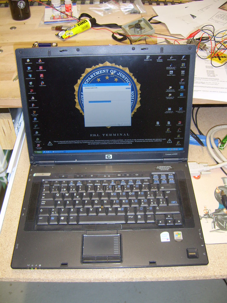

Parallel zum ganzen Umbau wierd der Decoder (XLS von Massoth) neu programmiert.
(Fabien, ich habe zwei Decoder XLS von Massoth....einer könnte ich programmieren den andern nicht????
ich weiss nicht wieso??? )

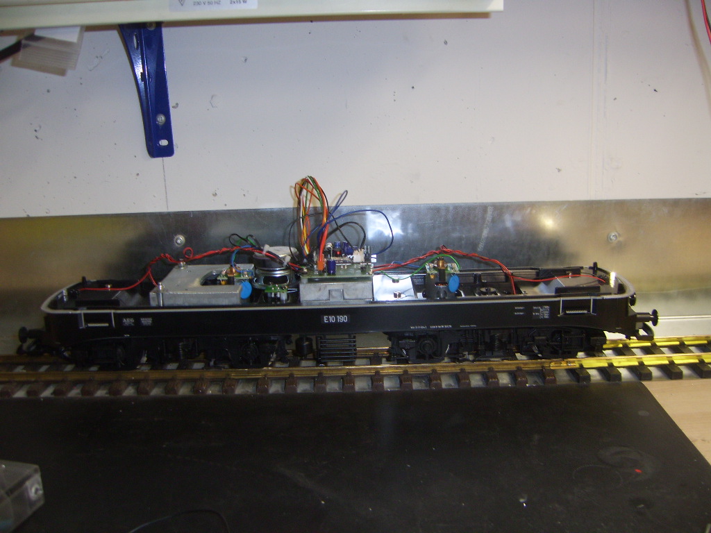

Re: E-10 von LGB
Und wenn dann der Decoder fertig programmiert ist, wird das Teil dann eingebaut
und das sieht dann so aus
