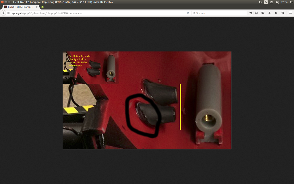

sieht gut aus, ich denke für die LED kannst du evtl. einen grossen Schrumpfschlauch verwenden um die Lichtverschmutzung einzudämmen. Einfach auf den schwarzen Stummel drauf und dann erwärmen und auf die richtige Länge dann am Schluss kürzen. Interessant ist auch der Antrieb von den Ventilatoren.

das mit dem Schrumpfschlauch klingt interessant.
Danke für den Tipp

Die Schrumfpschläuche kommen nicht ganz an das Gehäuse rann, dort leutets sicher auch noch durch. Schmier doch zur Sicherheit noch etwas schwarze Farbe dort hin
