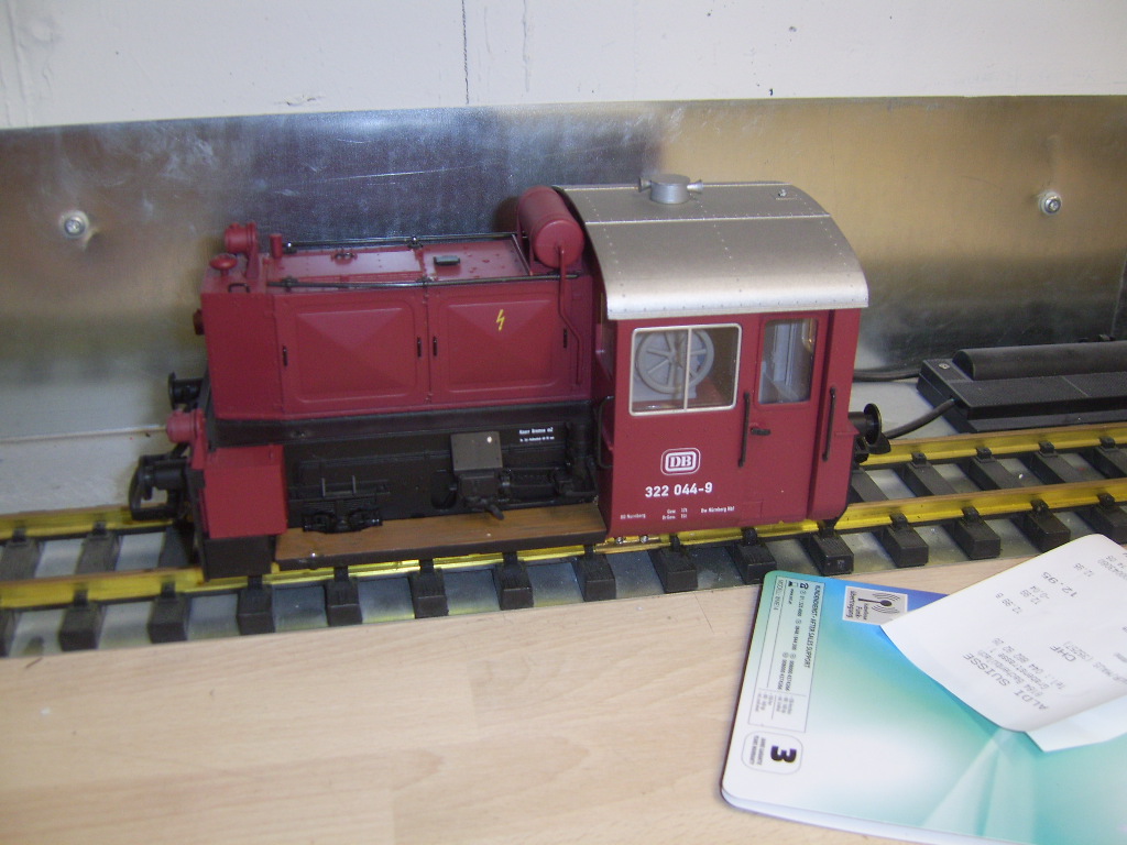

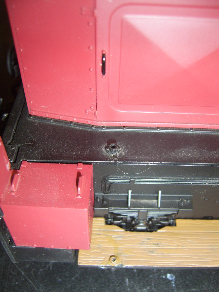

Da es schon meine zweit Köf II ist die ich umgebaut habe (die erste ist bei der RKB)

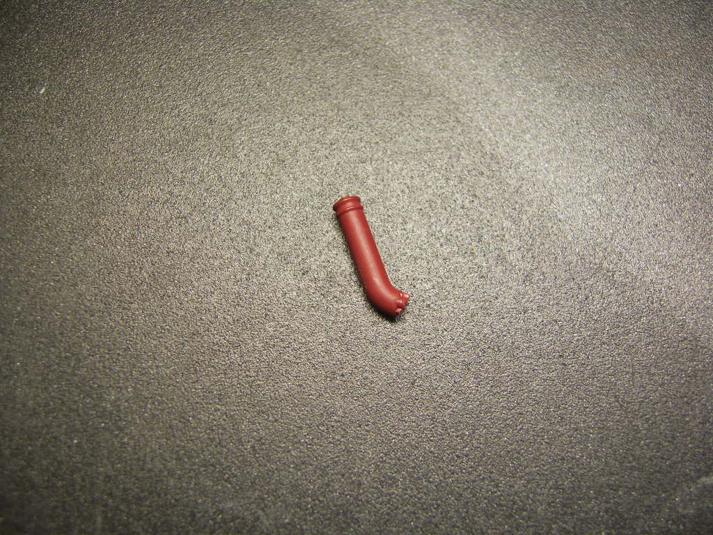

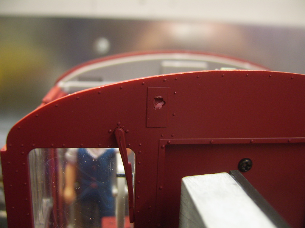

Hatte diese gute Stück leider ein paar Abbrüche, dafür ist der Preis annehmbar
Habe dann einen ESU V 4.0 (keinen XL) da das Köf ja keine Streckenlok ist sollte der Decoder genügen.

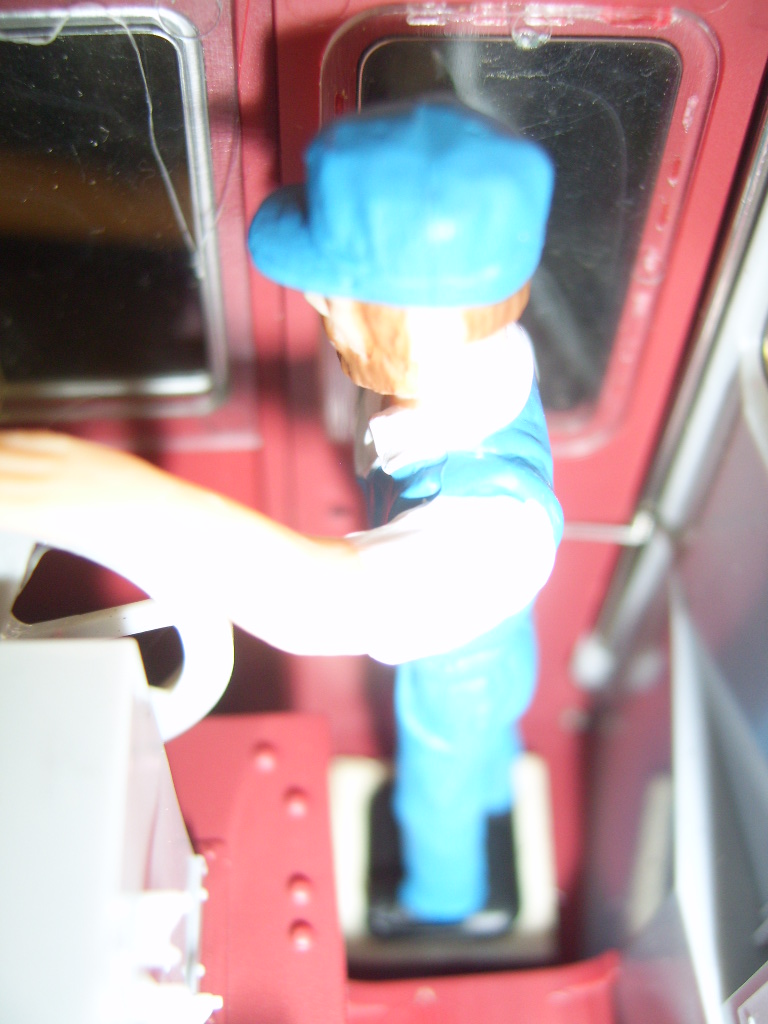

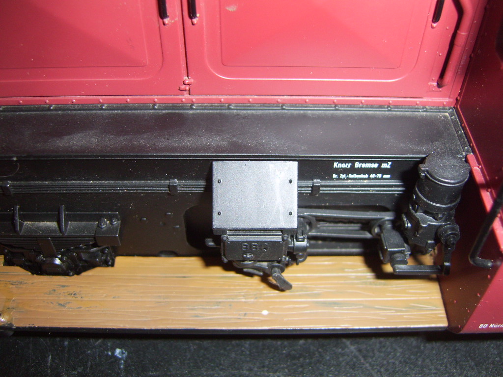

Auf den ersten zwei Bilder sind die Abbrüche zu erkennen auf dem dritten Bild ist auch noch ein Fehl teil (jedoch weiss ich schon wo es hingehört
Auch die Haltegriffe werde ich dann noch nachbiegen

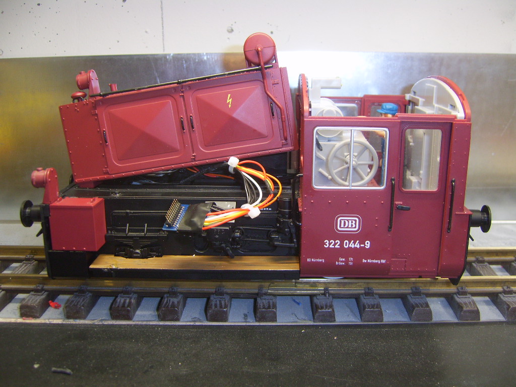

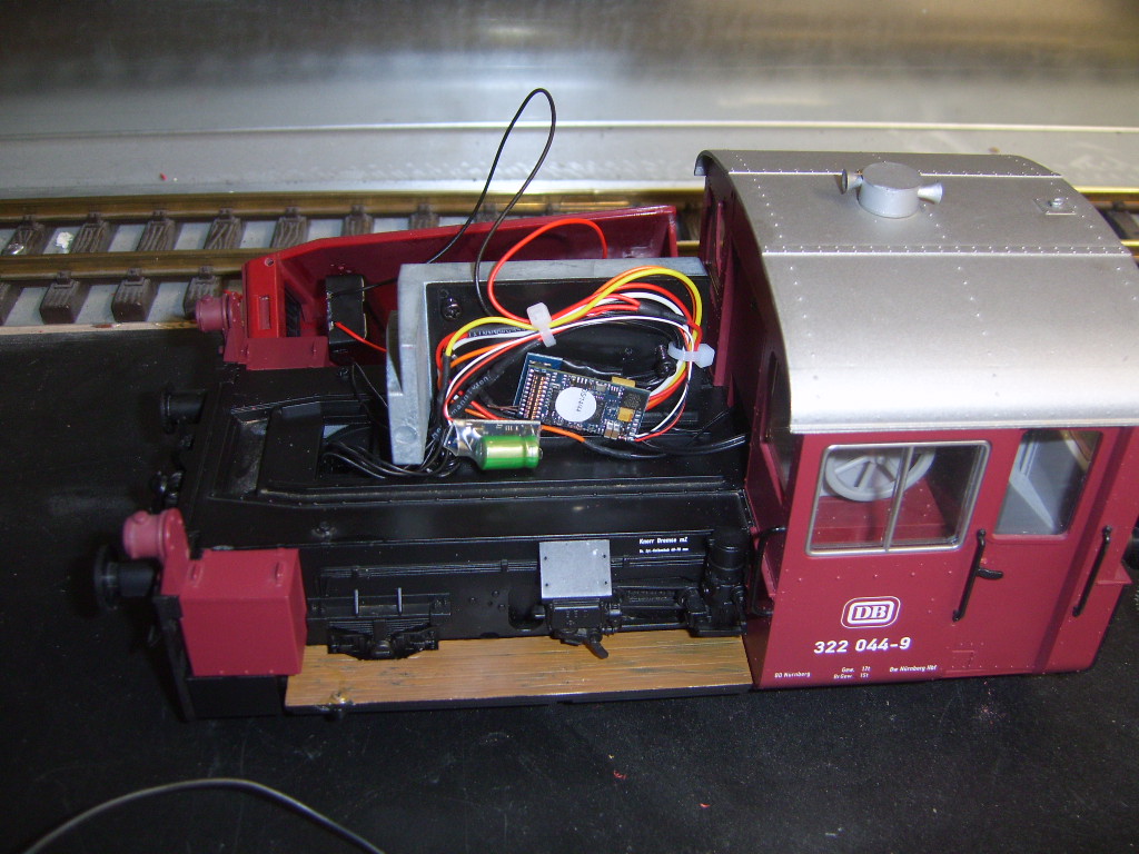

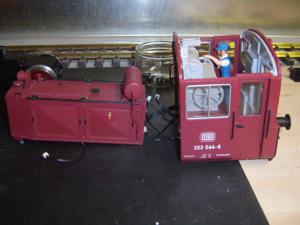

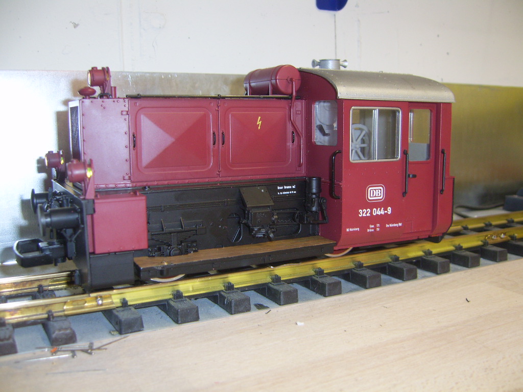

Hier noch Bilder vom Umbau.
Das Modell hatte ein LGB on Board Decoder, wurde ersetzt mit ESU V 4.0

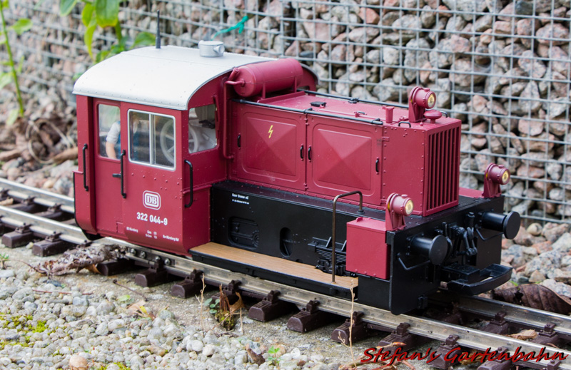

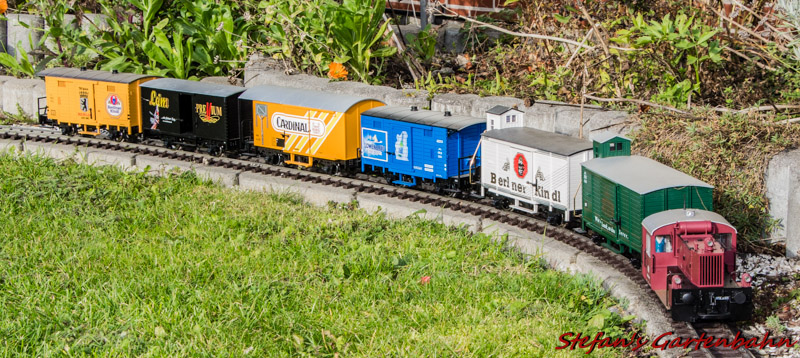

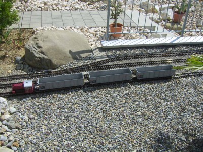

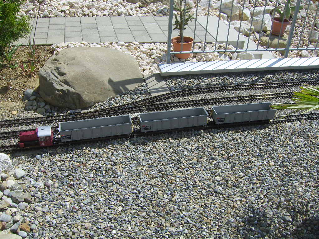

Das kleine Teil hat sich (mehr oder weniger) gut gemacht, zwei wagen gehen drei waren zu viel für das kleine Ding

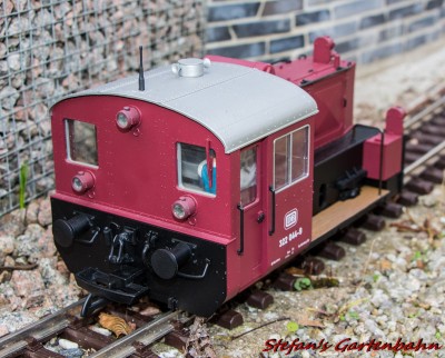

Hallo Christian,
man die Schrauben waren ja versteckt, musste ja erstmal die vordere Kupplung ausbauen um an die Schrauben für die Motorhaube zu kommen.
Nun hat alles geklappt und die Lok hat etwas zugenommen!
Als sie von Dir kam wog sie gerade mal 1626g nun bringt sie 1959g auf die Waage.
Jetzt sollte sie doch auch 3 von den langen Wagen schaffen

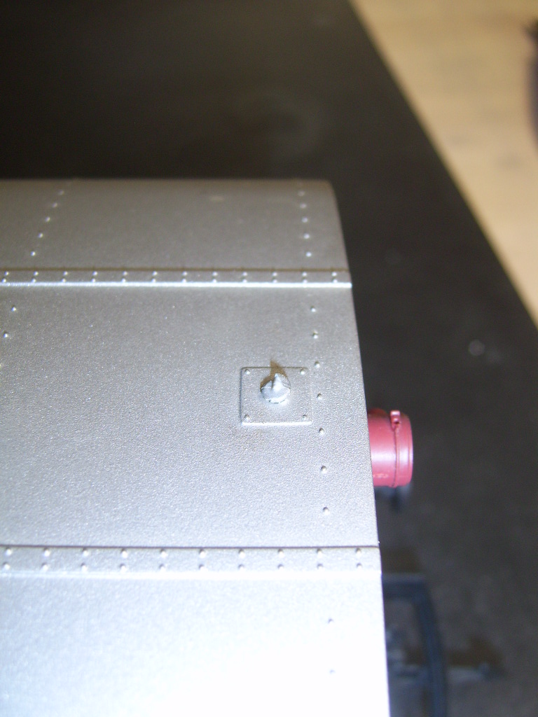

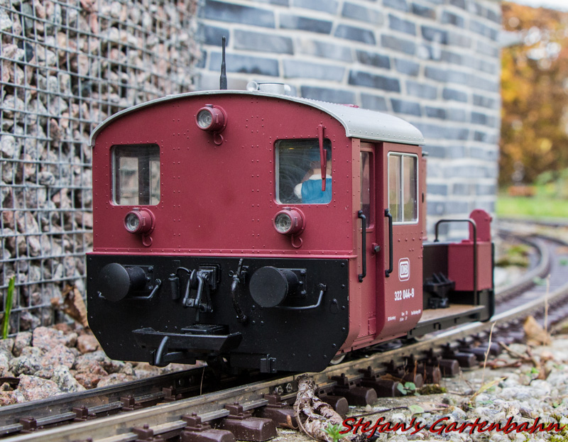

Ersatzteile sind montiert, Antenne selbst gebastelt, die gab es ja nicht als Ersatzteil
Sie schafft jetzt 6 kleine Güterwagen in meiner Steigungsreichsten Strecke, dort sind bis zu 3% in den Kurven
Wenn diese Güterwagen mit Kuppelstangen von ib-bb.de ausrüstet sind, so das die Achsgrehgestelle sich nach den Kurvenfahrten wieder gerade ausrichten, müht sie sich sogar mit 7 dieser Wagen den Hügel hoch.
LG Stefan

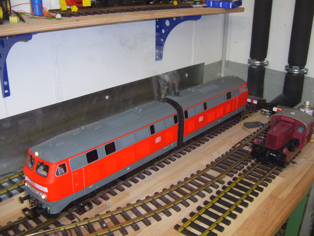

Klasse süss das kleine Ding
Ganz klein neben der 209 001
