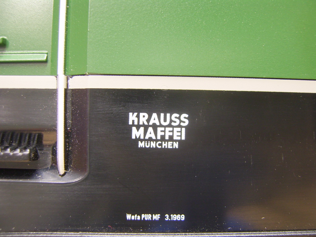

Beitrag von CSX » 30 Dez 2014, 22:04
Ein Modell das mir Optisch gefällt und als Ergänzung zu meine E-10 auch noch passt.
Aber eigentlich geht es mir darum auch ein paar E-Lok's anzuschaffen, damit ich ja mit den Ge 4/4 Fahrern mithalten kann
(das glaubt mir ja sowieso niemand) ;)
Also ganz einfach, das Modell gefällt mir.
Hier nun ein kurze Modell Vorstellung.

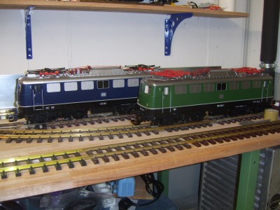

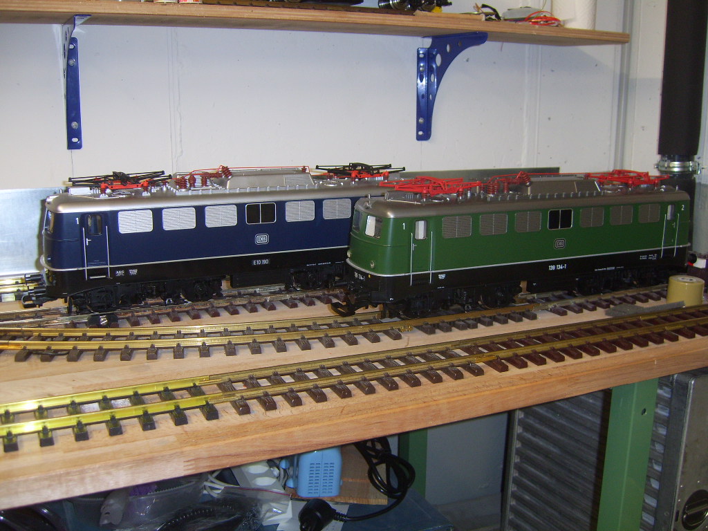

Re: BR 139 von LGB

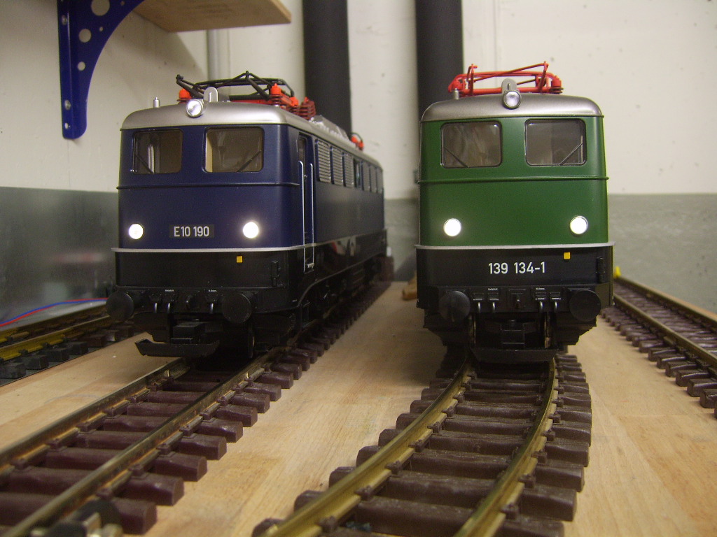

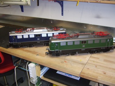

Beitrag von CSX » 30 Dez 2014, 22:17
Optisch ist die Lok in einem sauberen Zustand :D und es macht Spass die Lok neben der E-10 zu sehen

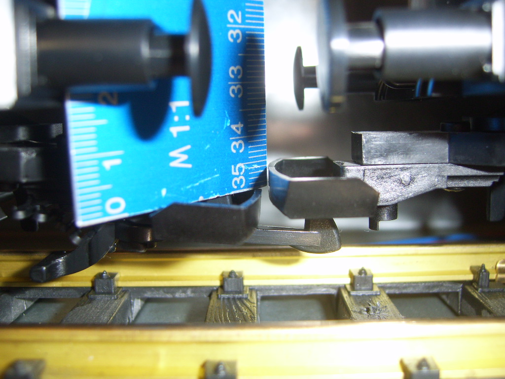

Re: BR 139 von LGB

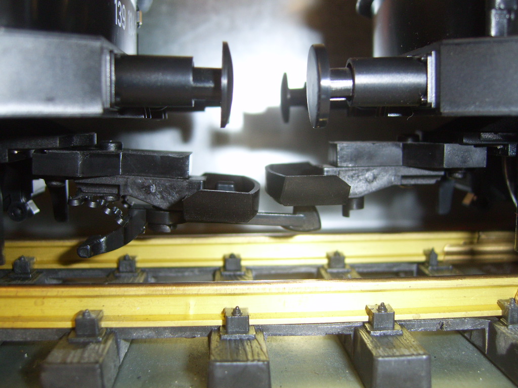

Beitrag von CSX » 30 Dez 2014, 22:18
Und dann........
Kupplung 5mm tiefer als bei der E-10???
Was ist den da los???

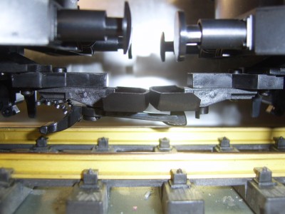

Re: BR 139 von LGB
Beitrag von CSX » 30 Dez 2014, 22:21
Jedoch ist das nicht gravierend, da das Problem schnell behoben werden konnte.
Die Federn, die die Kupplung immer gerade ausrichtet war nicht sauber in der Führung .
Darum war dann die ganze Kupplung schräg.
Also Problem #1 behoben

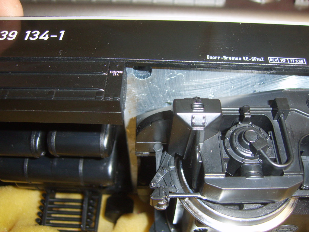

Beitrag von CSX » 30 Dez 2014, 22:25
So und bei der ersten Fahrt auf dem Testgleis, macht es Klack und das Gewicht fällt auf das Drehgestell????
Also Lok öffnen und nachschauen.
Aha.....
Nicht sauber angeschraubt, also das Gewicht neu montiert und die Schrauben angezogen, dabei ist mir aufgefallen, dass da schon jemand die eine Schraube überzogen hat.
OK auch das konnte ich Richten....
Problem #2 Gewicht gelöst.

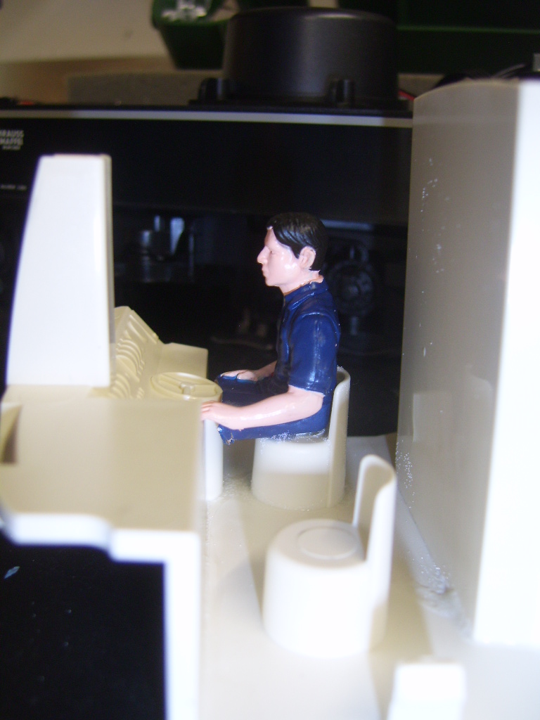

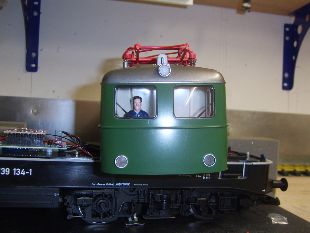

Re: BR 139 von LGB
Beitrag von CSX » 30 Dez 2014, 22:28

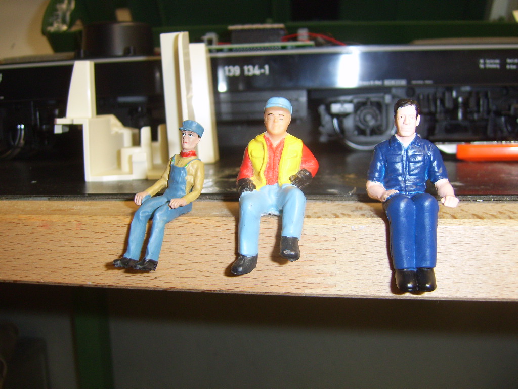

Da das Gehäuse jetzt schon einmal weg ist, habe ich gleich noch einen
Lokführer eingesetzt.
Jedoch waren die Beine zu lange und mussten dann kurzerhand abgeschnitten werden.
